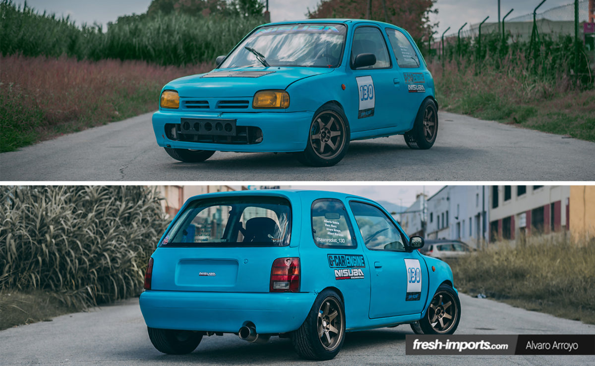

Buenas tardes.

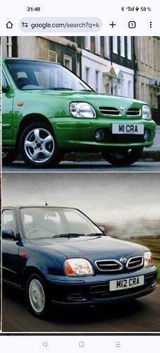

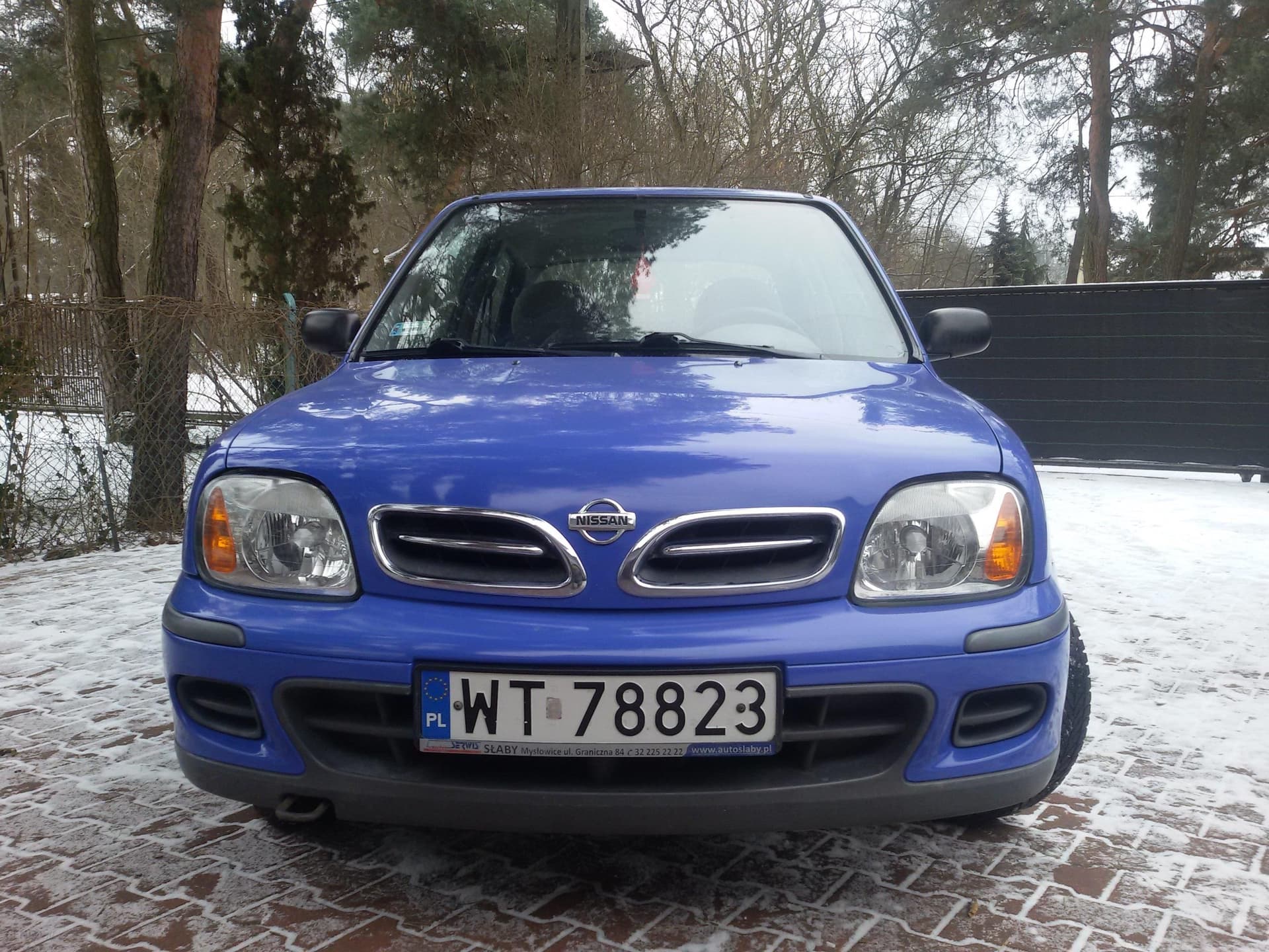

Soy propietario desde hace una semana de un k11 facelift del 98 1.3.
Me gustaría cambiar un par de piezas y tengo la duda si puedo:

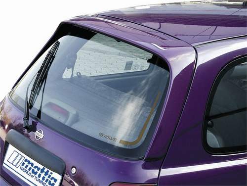

En primer lugar cambiar el alerón pequeño de fábrica , por el alerón completo del super s

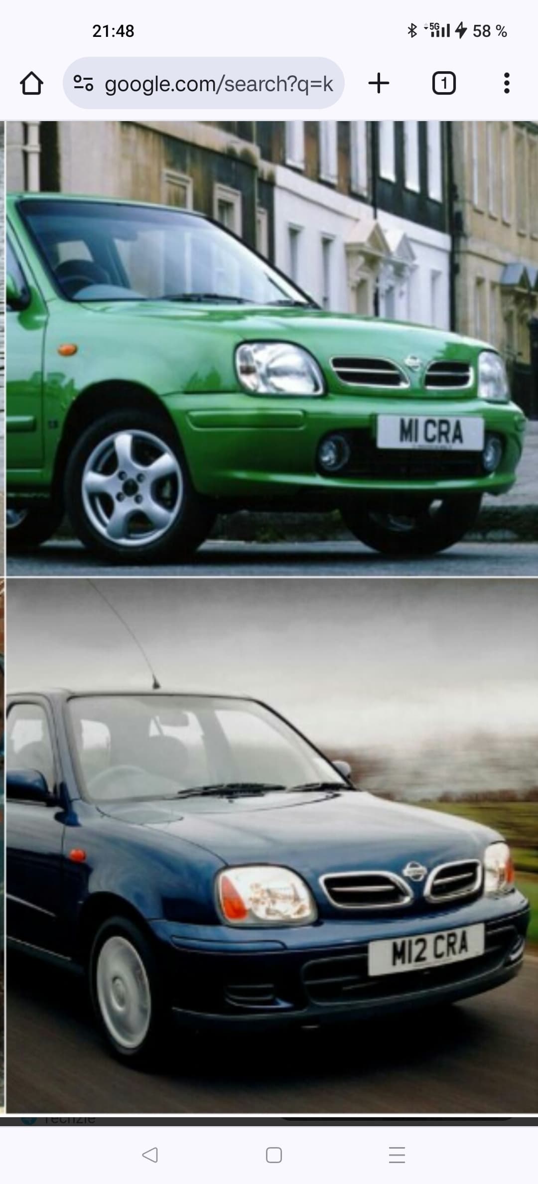

Y en segundo lugar cambiar la defensa delantera que tengo (98) por el resty del 00. Que me gusta más, parece más deportivo.
Dejo fotos de ambas cuestiones.

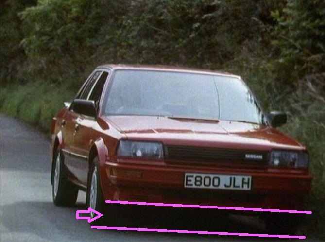

Lo del alerón, si no vas a circular a alta velocidad por autopista 150-160 km/h ni me preocuparía, mejor se lo sacas y menos resistencia aerodinámica. Lo que sí veo conveniente es ponerle el difusor delantero para quitar turbulencias subyacentes de los bajos y hacerlo más eficiente. Si no puedes conseguir el difusor original, vete a algún taller que te lo hagan a mano pero de quita y pon para la ITV. Yo es lo que le haré al bluebird porque te cabe la cabeza mirando para arriba y algún dedo, pero de quita y pon, y unas OZ ultralegera en el tren delantero para hacerlo más eficiente y efectivo, respecto a los 32kg que llevo ahora con llanta y neumático original (Intolerables esas cifras)
Perdona cuando dices difusor , quieres decir Lips?
El micra traía de fábrica alguno?
Lo siento estoy un poco pegado en este mundo, voy a prendiendo poco a poco

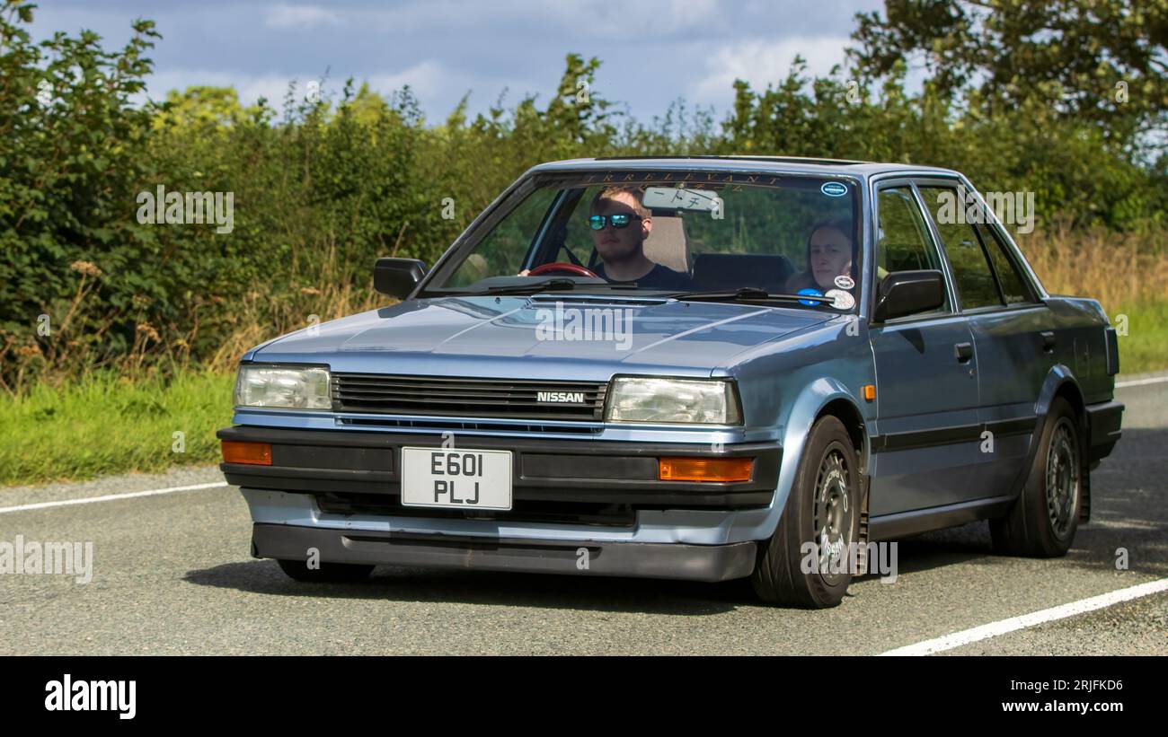

Más que “lips” que por lo visto son finos y con poca utilidad, solo los veo prácticos para coches que ya tienes solucionado el problema de la aerodinámica frontal, lo terminas de arreglar y perfeccionar, me refiero a lo siguiente, a “alerones” frontales para desviar toda la resistencia aerodinámica hacia lo lados o hacia arriba y evitar que se vaya por los bajos del coche que solo crearán turbulencias, roces y frenarán al coche. A ver si me deja subir las fotos.

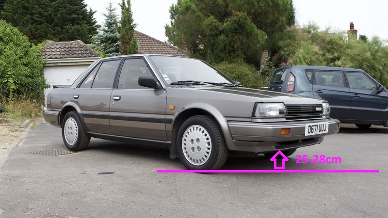

Así de mal está diseñado de serie:
nissan-bluebird-1-8-zx-turbo
Y así debería de quedar y haber venido de serie:
Me ha dejado subir las fotos, pues a eso me refería, si no encuentras un alerón frontal de serie como el de las fotos que has subido, ponle uno como el de la última foto que yo he subido que suelen ser “ñapas” y recortes baratos de otros coches, pero útiles, prácticos y funcionales.

Dicho esto, hablando sin ningún tipo de prueba, solo por intuición, tengo que decir que el spoiler trasero (no es un alerón, es un spoiler, son cosas totalmente diferentes) tiene toda la pinta de estar ahí principalmente para reducir la resistencia aerodinámica, ya que genera una arista marcada en toda la mitad superior del coche, lo que suele ayudar a reducir el tamaño de la zona turbulenta que se genera atrás del coche, una de las causas principales de la resistencia aerodinámica generada en un coche. Cuanto menor sea esa zona, menor Cd. Por tanto, a priori parece que ese spoiler lejos de perjudicar, ayuda.

De nuevo, hablar por hablar sin pruebas es jugársela, pero generalmente un spoiler delantero (que de nuevo, eso que has puesto en la última foto es un spoiler, no es ni un difusor ni un alerón, cosas muy diferentes) es una buena ñapa para coches como el Bluebird o el Micra, coches que tienen unos bajos hechos sin tener en cuenta la aerodinámica en absoluto. Pero no es la solución ideal.
En un coche de estos, con el spoiler delantero probablemente mejorarás la aerodinámica porque los bajos son un ‘lastre’ aerodinámicamente, así que te interesa reducir la cantidad de aire que pasa por ahí al mínimo.
Pero si lo que quieres es unos bajos bien hechos aerodinámicamente, te interesa ponerle un suelo plano con difusores delantero y trasero. Obviamente haciendo pruebas para obtener resultados y en base a eso ir refinando el diseño.
Lo complicado de un suelo plano es la gestión de temperatura, tanto del escape, del motor, radiadores, diferenciales, etc. Pero si se puede hacer un buen suelo plano con difusores decentes, sobre todo en un coche con aerodinámica nula en los bajos, es lo que más se notaría, tanto por reducción de resistencia aerodinámica (drag), como por reducción de sustentación (lift).
De hecho yo tengo en mente hacer un suelo plano en alguno de mis coches en algún momento.
En el Bluebird por ejemplo lo tienes a huevo para meter un buen difusor delantero, porque tienes bastante distancia del paragolpes al asfalto. Y un buen difusor necesita cierta distancia, porque es una rampa curva que empieza lejos del suelo y poco a poco se va acercando, hasta nivelarse con el suelo plano. Y viceversa para el difusor trasero.
