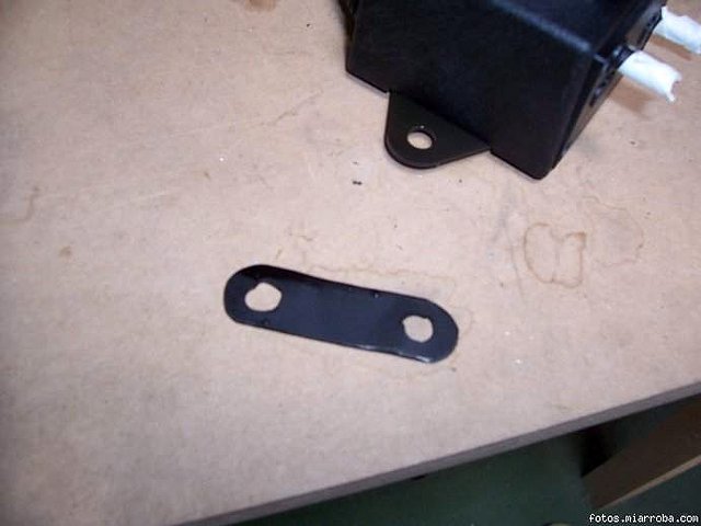

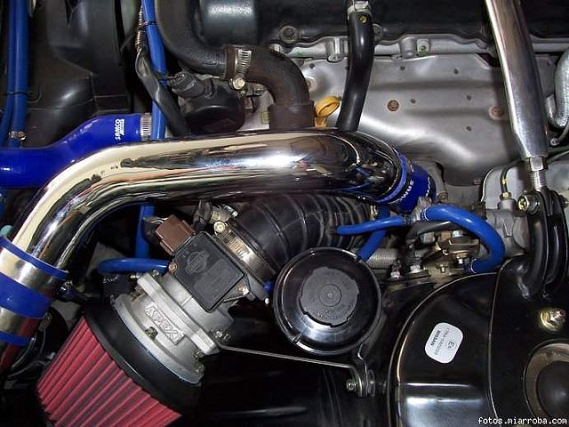

Primero: Bueno, lo primero es saber donde colocar la caja con la doble solenoide esa rara. Angel lo colocó encima de los tubos del IC, y el_orto donde vá cogida la caja del filtro de aire original; yo la he puesto justo donde entraba el tubo original del IC, que tiene un par de roscas a los lados y creo que no me estorbará si algún día tengo que colocar otra vez el filtro original.

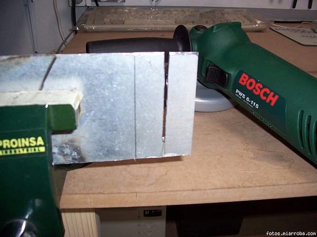

Pero para colocarlo tube que hacerle una especie de soportes, ya que los agujeros no coinciden (quedan fuera), facil, cojemos chapa, radial, un par de cortes, le hacemos los agujeros y luego lo pinté en negro, para que no cantara :smiley: :

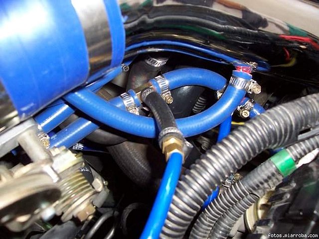

Segundo: Conectar el tubo de presión que va la unidad, igual que el del manómetro.

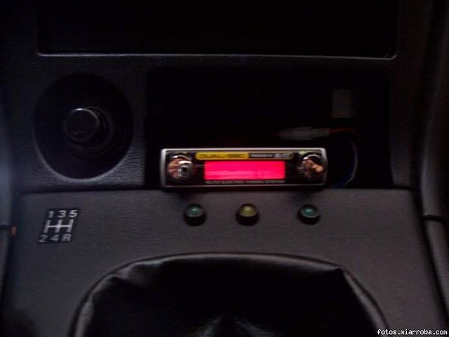

Sexto: Enchufar los cables y el tubo al aparatejo, y acoplarlo en el hueco del cenicero o donde os de la gana. Lo que tengo pensado es buscar un trozo de salpicadero de otro coche, hacerle el hueco y dejarlo que siempre sea visible; cuando toque ITV… le quito el plastico, lo meto hacia abajo y le pongo el cenicero encima.
Así queda con los tubos puestos:

Os dejo la última foto, que me acabo de imprimir el enlace que puso Alex de una página del 300zx donde venía como configurar el cacharro este, y me las piro a probarlo y regularlo.

http://img102.imageshack.us/img102/4286/boostvacuumtconnect3ix.jpg
La T del restrictor desaparece y quedan 2 cables, uno que va a la waste y otra al tubo del IC, que son los que tienen que ir a la solenoide.
