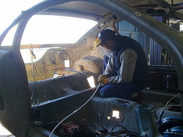

Unas fotos que me hecho el otro dia lomis
Un saludo y dentro de poco espero poder enseñaros cositas nuevas
No se si es porque no hay fotos en detalle, pero ya se ve mucho mejor no?? jejeje
