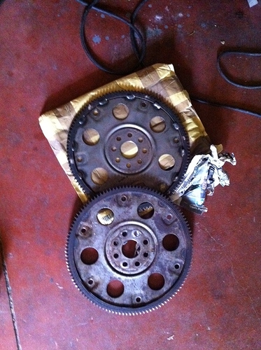

ya llego el nuevo plato, ahora toca subir otra vez la caja

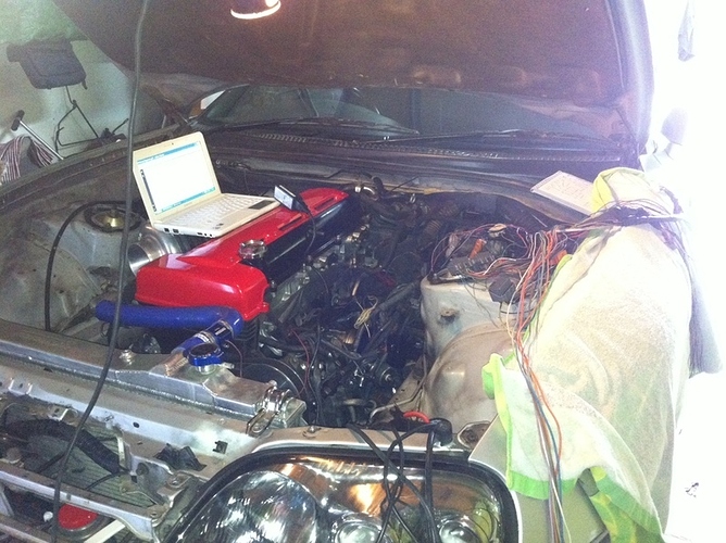

todo el cableado ya montado en el interior del coche, que alegria no ver tanto cable suelto
la e-manage y la ecu montada y cableada, los cables sueltos son de un conector que tengo que buscar

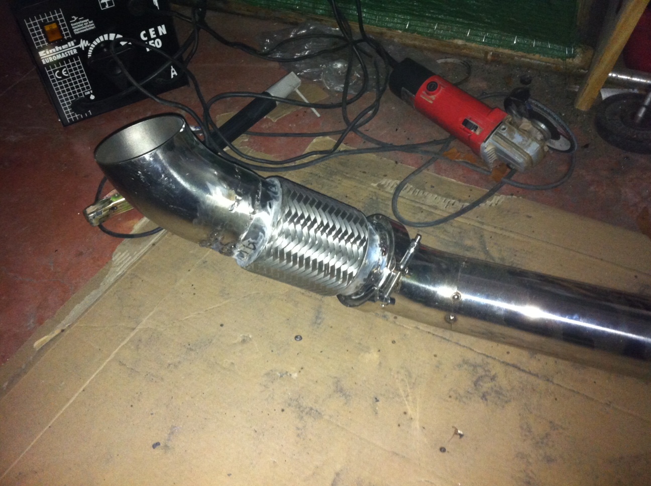

mientras me llega los terminales para el escape , e estado presentando las partes intermedias
en la pieza pequeña tengo que modificarla, ya que hay tiene que ir el flexible de 76mm

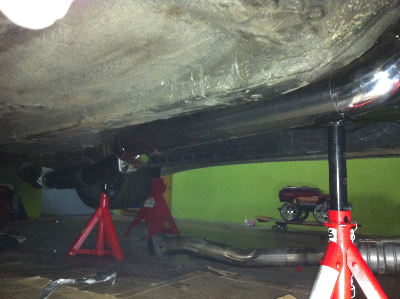

el eje montado , lo cerca que queda del escape
y por ultimo buscando la posicion del escape, antes casi iba a ras del suelo y la verdad que los badenes me lo estaban destrozando
