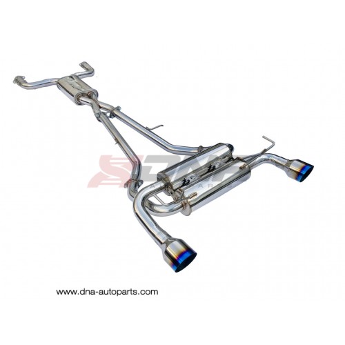

Tengo que cambiar headers, poner cats de alto flujo y de catback iba a poner un tomei que es de lo mejor (titanio) pero entre la y pipe y el trasero se me va mucha pasta y como con el swap todo eso no me valdrá para nada al final pondré el nvidia gemini que es un true dual con xpipe:
catback-invidia-gemini-v2-nissan-370z
Si no quieres estruendo, olvídate de los catalizadores de alto flujo también… además le dan un sonido rasposo horrible.

El nvidia gemini este que quiero poner por lo que me he informado no es muy ruidoso comparado con los tomei o z1 entre otros, a ver si tengo suerte y me queda algo intermedio ni mucho ni poco, basicamente yo quiero que suene duro cuando lo suba de revs pero que tampoco sea un desmadre por debajo de las 3k.

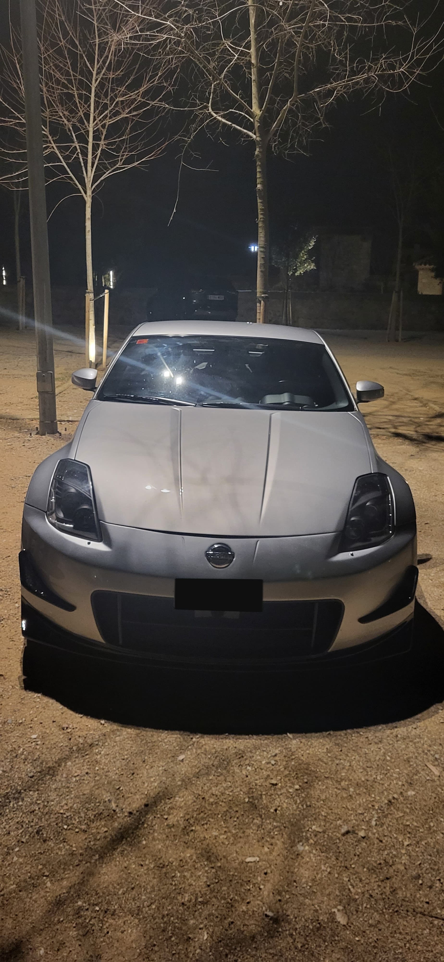

03/2019 - Front bumper Nismo V2 y alerón Yakuzzo
Este año me voy a centrar bastante en hacer todo el body kit y estética en general aunque no será lo único que haga.
La cosa es tener todo el body kit pintado, montado y homologado antes de la próxima ITV (03/2024).
Nuevo front bumper montado:
Al tener faros xenón por ley tuvimos que adaptar unos lavafaros y la verdad quedó bastante bien.

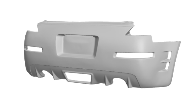

Alerón Yakuzzo:
Queda un poco raro con el rear bumper de serie la verdad, estaba entre este y un GT y al final me decanté por este que es mas discreto. Hace una semana la policia me paró en un control de noche y coló como si viniera de serie con el coche XD, alomejor con un GT me habrian pedido papeles o algo, a saber.
