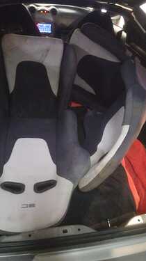

A la espera de los ansiados sensores de presión y temperatura de aceite una buena oferta se puso ante mi, estos dos semibackets bc corona.
No estaban en su mejor momento pero por ese precio tener 2 semis con guías, no me podía quejar, les hice una limpieza y restauración del mecanismo y railes. Junto a unas bases, los pude montar en el 13 y quedaron así.
Son unos asientos muy cómodos y agarran bastante bien, lo único malo es que son muy altos, pero todo es acostumbrarse.
