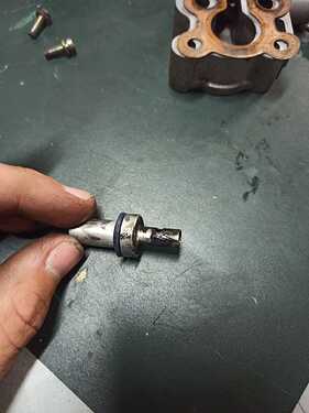

Desmonté el motor del ralentí ya que hacia un ruido bastante elevado y esto me encontré.
Estaba lleno de aceite por dentro, no me quiero imaginar como estará el colector de admisión…
Pero bueno, nada que un poco de limpiafrenos y papel pueda solucionar.
Ahora el ralentí del coche ha mejorado bastante, aunque a veces baja hasta 600 RPM y vuelve a subir (supongo que le queda poca vida ya a ese motorcillo).

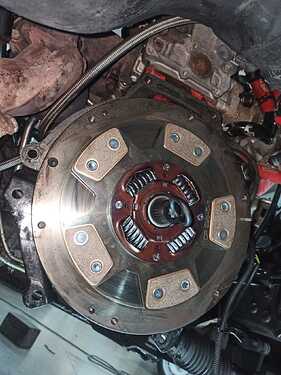

Estaba muy contento con este embrague, lo único que estaba mas duro que un muro de hormigón el pedal, supongo que era debido a que los muelles estaban oxidados y estarían medio pegados, así que pedí un embrague similar, un Exedy Stage 2 cerámico de 5 palas, el embrague es bastante superior a lo que necesita realmente el coche ya que aguanta hasta 420nm, pero prefiero ir algo mas tranquilo que montar un stage 1 que es hasta 370nm.
Mientras esperaba a que llegase el embrague aproveché y limpié la caja, ya que estaba con mugre de hace 30 años… Un bote de KH-7 y dos cecpillos de dientes bastaron para que se viese algo mas decente.
Una vez llegó el embregue me dispuse a montarlo, viene junto un centrador y un cojinete de empuje nuevo, así que con una prensa cambié el cojinete y me puse a montar el embrague y la prensa, aquí se ven presentado y montado.
Ahora tocaba montar la caja y uno solo es completamente imposible, así que @HondaMat y @asensio acudieron a mi llamada de auxilio, entre los 3 y otro amigo subiendo y bajando el gato para elevar la caja, finalmente entró. Menos mal que cambié el embrague, no quiero tener que quitar la caja en mucho mucho tiempo :woozy_face: :rofl:.
