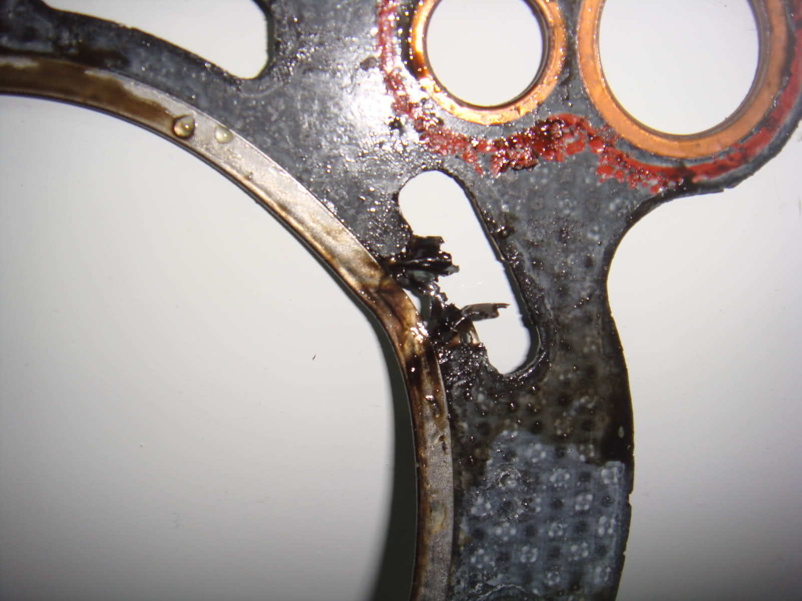

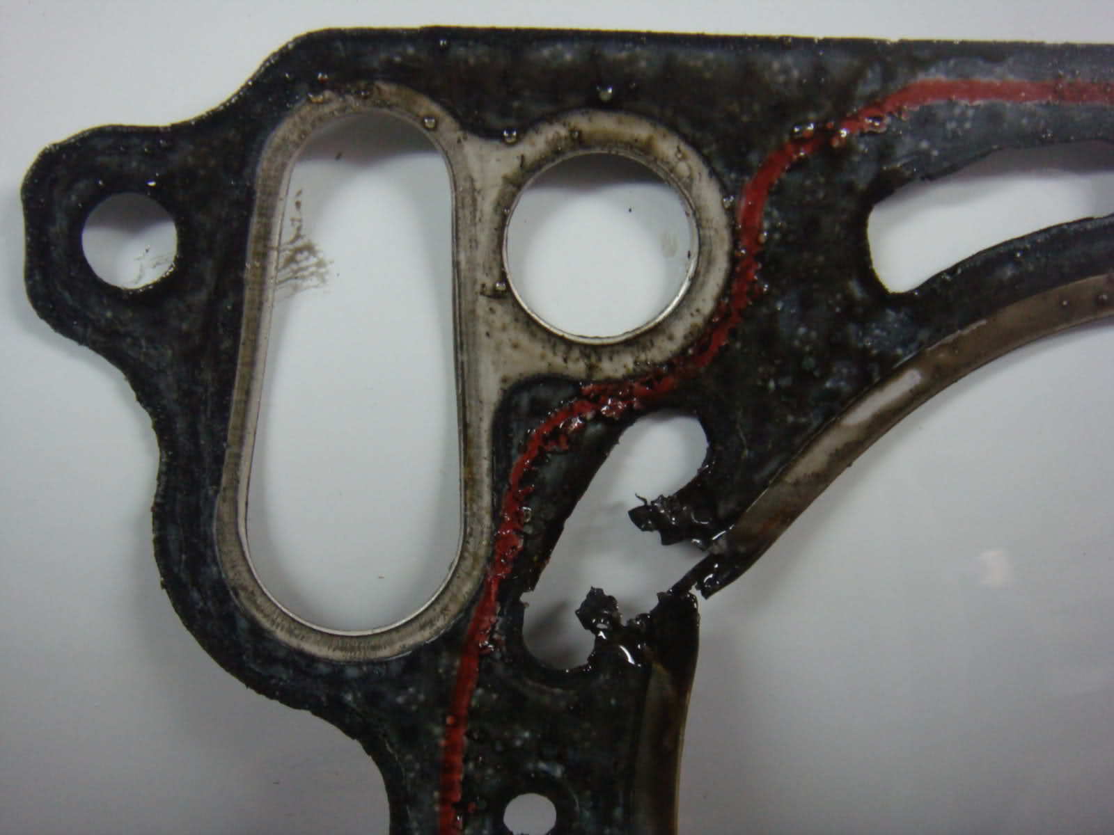

Bueno tios por si alguien aun tenia dudas de que se jodiera solo el turbo…
Pues ai esta, la junta se fundio, y supongo que seria por un calenton por culpa del termostato

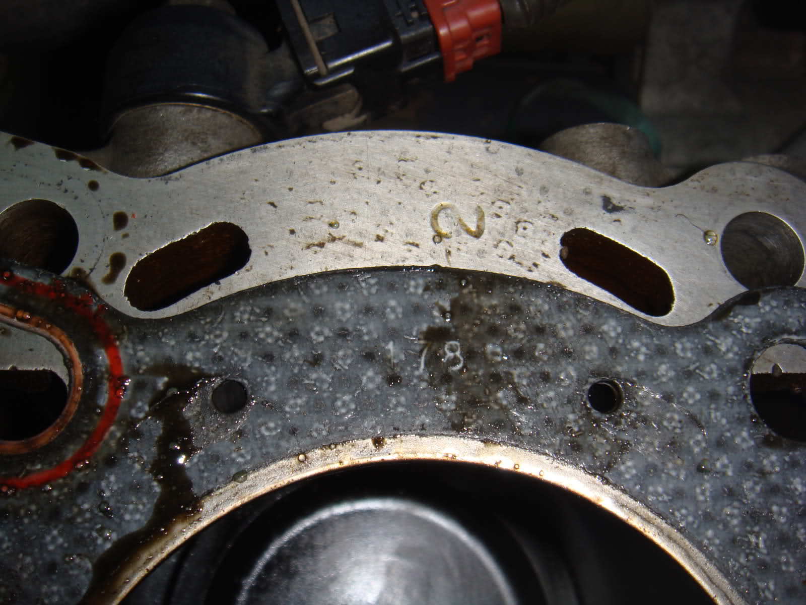

Lo que aora no se es si esto puede afectar a algo, en la foto parece mas de lo que es realmente, pero aun asi miedo me da, es junto donde se jodio la junta.
Y aora una pregunta, es normal que la junta ai tenga ese agujero pekeño y en del bloque sea tan grande??
Yo tambien lo tenia claro por eso la levante, pero el apriete estaba bien, que me fijara mucho muchisimo. esa es otra pregunta que tenia, tengo que cambiarlos otra vez?
y no pudo ser el turbo q metiera anticogelante por el piston y reventara por ahi???es q por la forma de romper parece eso…y a partir de ai se jodiera todo…solo pregunto
