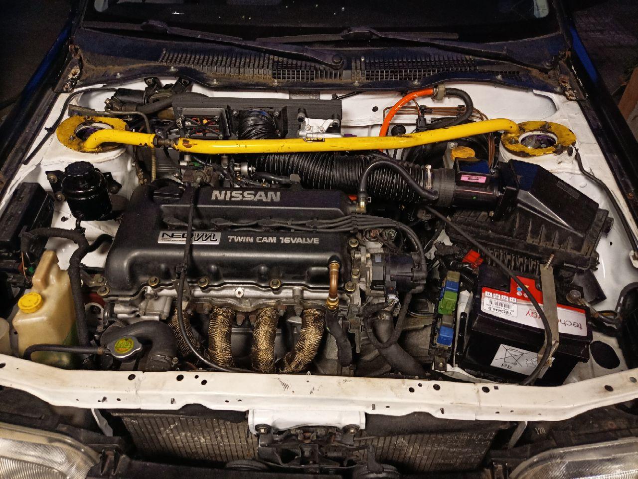

Hoy por fin acabé de adaptar y montar todo lo necesario para poder probar la admisión:
Incluso encaja la barra de copelas si se invierte. Eso sí, tuve que cortar los nervios del capó.
Mañana espero poder terminar un par de tonterías que me faltan, ajustar la electrónica para los nuevos inyectores, y probarlo en la calle claro!
8 Me gusta
Menudo artefacto. Lo único que no me gusta es la barra amarilla, con lo bien que está quedando la zona del motor como que está algo fea, pero vamos, seguro que en tremenda obra eso es una chuminada :slight_smile:
Un saludo ,
Es una barra OMP que me venía con el coche ya, por eso la aprovecho, de todas formas está hecha una mierda y tengo pensado lijarla entera y pintarla de blanco, como el vano.
Un trabajazo digno de admirar , si señor
Un poco tarde si que llego… jajajaja yo me acerqué hablar contigo al reconocer el coche! Un tio de ■■■■ madre! De 10! Y el coche se ve que lleva un monton de horas encima bien pensadas! Un saludo!
Tio… Cada vez que entro a este post se me caen los huevos al suelo! Que pasada! Ojalá ver algún dia ese Sunny en persona!

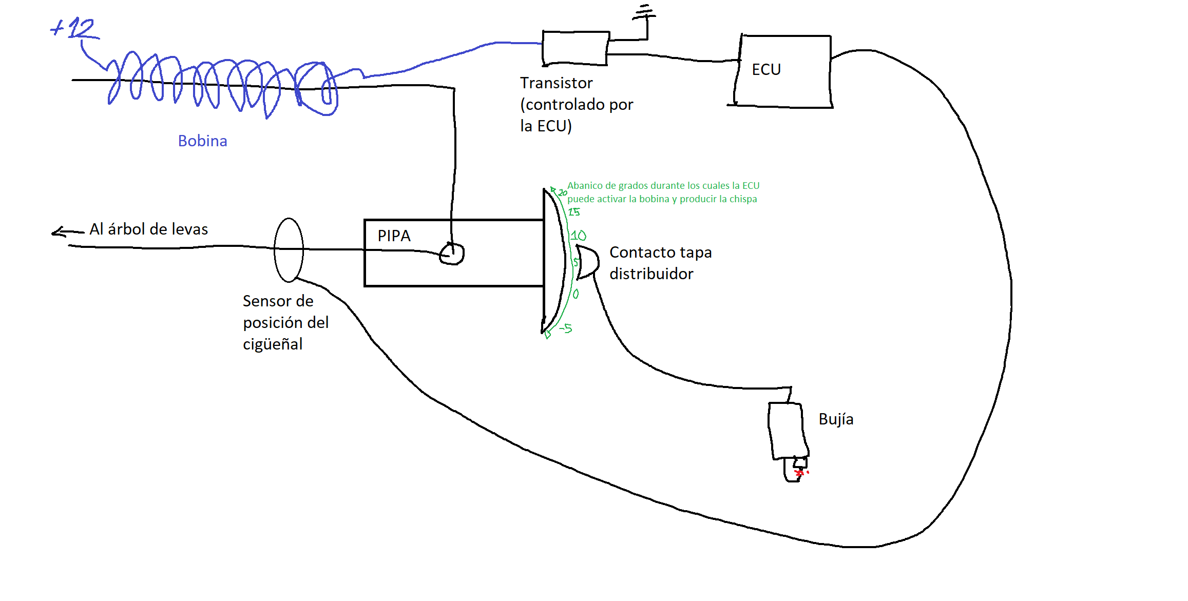

Nono, si ir con la ECU de serie tiene un mérito de la ostia, me encanta el concepto. Pues entonces no te entendí bien, porque en este post antiguo decías que ibas con delco… ¿lo cambiaste después? ¿O desde la centralita puedes modificar algo del delco? O igual no me estoy enterando de nada, que no sería raro jajaja
A ver, porque veo que hay mucha confusión con el tema de encendido electrónico y distribuidores.
Que el motor utilice un distribuidor, no quiere decir que el encendido sea mecánico.
La gran mayoría de motores japoneses de los años 90 y finales de los 80 utilizaban encendido 100% electrónico con distribuidor.
A simple vista parece un delco mecánico pero no tiene nada que ver. La pipa gira dentro de la tapa del distribuidor sincronizada mecánicamente con el motor, si, pero tiene un abanico muy amplio de grados en los que puede saltar la chispa. La chispa la decide la centralita utilizando un transistor que pone a masa la bobina.
Dentro del distribuidor suele ir el sensor de posición del cigüeñal, sincronizado con uno de los árboles de levas.
Hice un esquemita en el Paint a ver si se ve mejor así :rofl:
Es muy a groso modo obviamente, faltan varios componentes en el sistema, pero creo que se entiende el concepto. Esto no sólo aplica a Nissan, aplica a la mayoría de motores de la época, lo que más va a variar es donde esté el sensor de posición del cigüeñal, en el caso de Nissan es un sensor óptico integrado en el distribuidor (el famoso CAS).
Realmente si se piensa, sería una estupidez montarte un sistema de inyección electrónica multipunto y después dejar un encendido mecánico, cuando para la inyección necesitas saber los mismos parámetros que para el avance del encendido (posición del motor, temperaturas, carga, MAF, etc…)
Espero aclarar las dudas con esto.
Saludos!
Ostia, mil gracias por la explicación (y el peacho paint), realmente tiene todo el sentido del mundo y no tenía ni idea!
