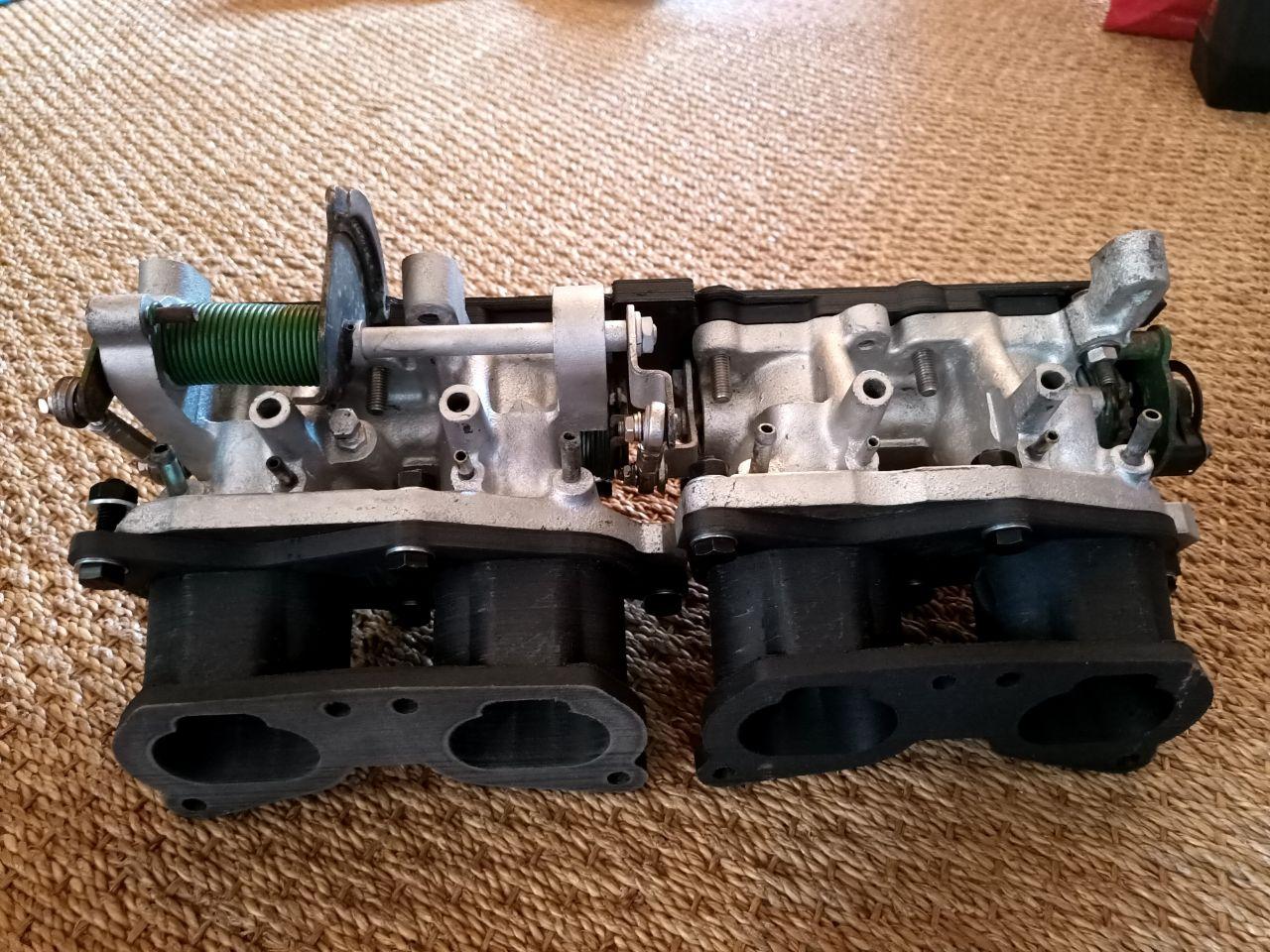

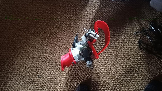

Sin embargo, hay un Nissan, con un SR20, que de serie, traía mariposas independientes… El Sunny GTI-R:

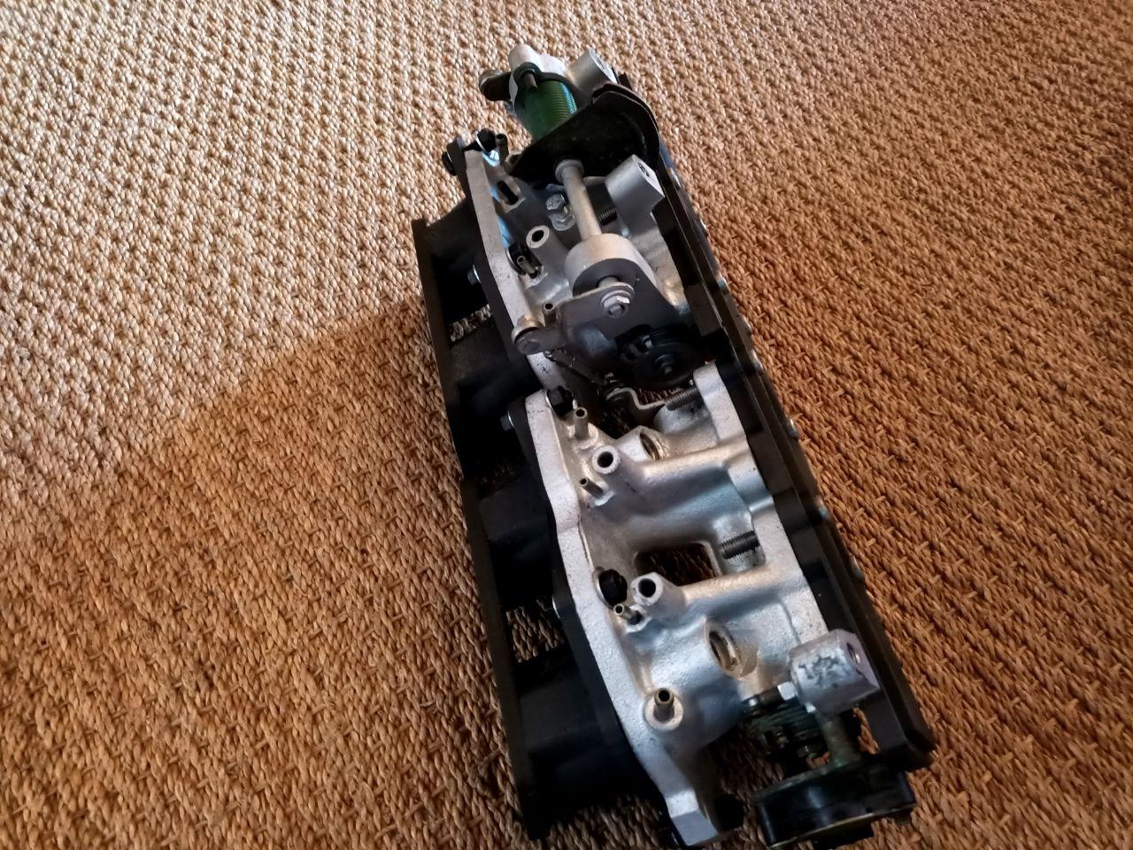

Me hice con unas, ya que no son demasiado caras, desde luego infinitamente más baratas que unas a medida, y ahora mismo estoy en proceso de adaptarlas a un SR20VE. No es fácil, ya que aunque la distancia entre los cilindros es la misma, la forma de los puertos y la zona por donde entran a la culata con completamente diferentes. Total, que tenía que diseñar un adaptador. No sólo eso, el pulmón de serie del GTI-R, al ser para un turbo, tenía una entrada de aire de 55mm, 5mm más pequeña que una mariposa normal de serie de un VE, y yo necesitaba justo lo contrario. Aunque con unos ITBs, las dimensiones de un pulmón no son muy relevantes, que tenga una entrada de aire lo suficientemente grande si lo es.
En fin, que lo único que puedo aprovechar, son las propias mariposas en si. Lo bueno es que traen todo lo necesario, el varillaje, un sensor de posición OEM, sistemas de vacío, ralentí, etc…

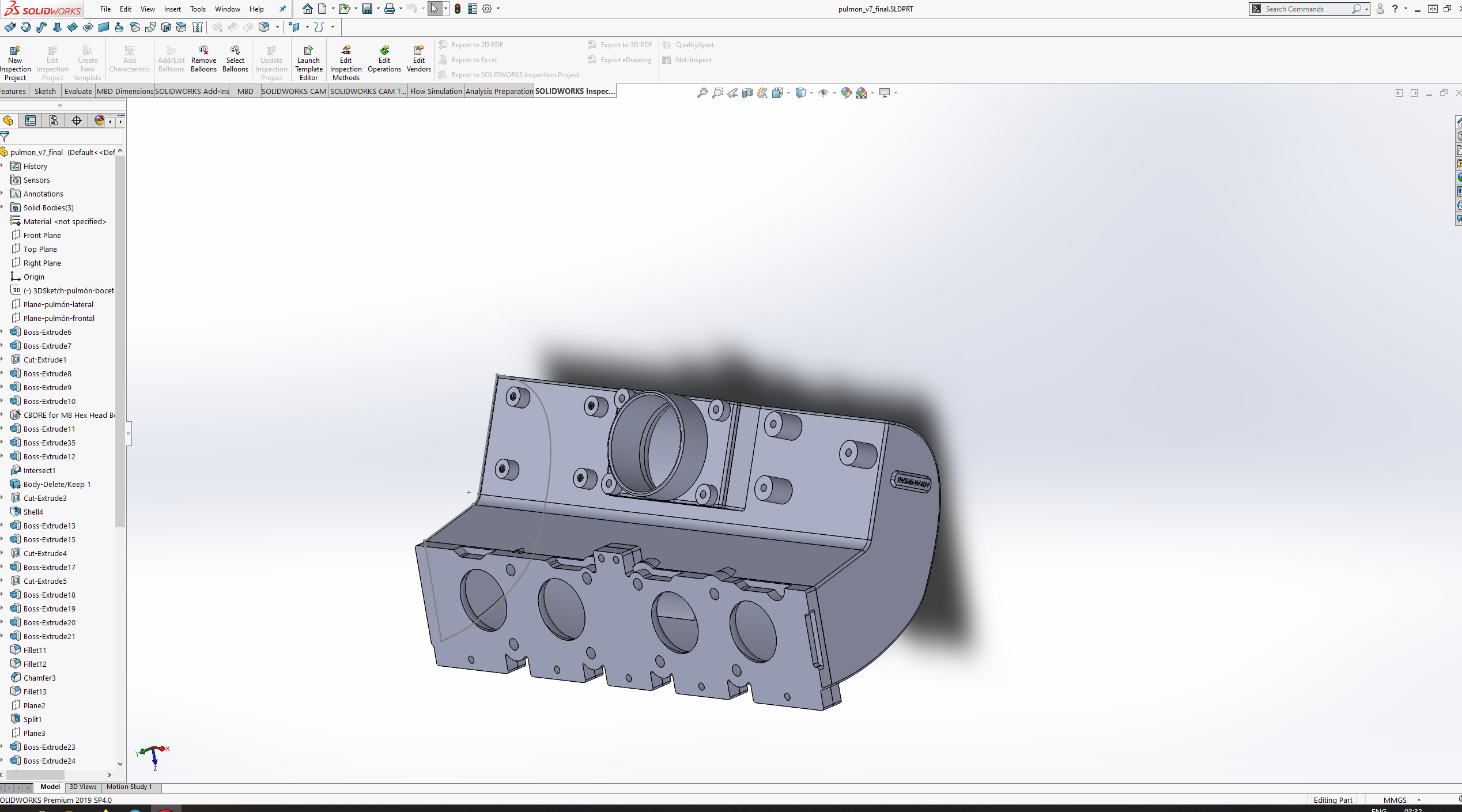

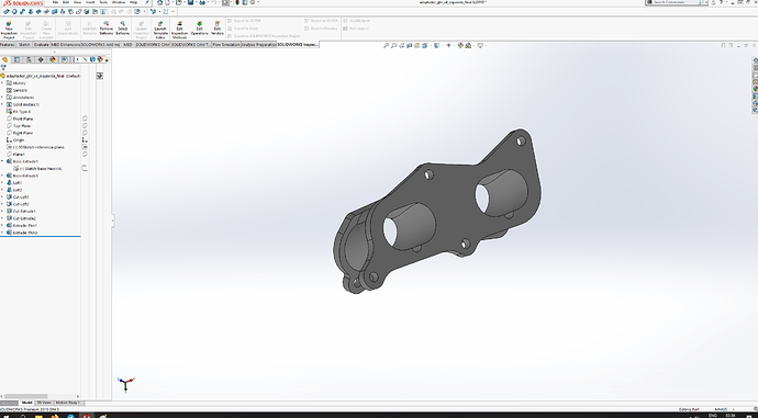

El resto tenía que diseñarlo yo. Y eso hice. Me puse con el Solidworks (primera vez que lo usaba
) y al final, tras mucho medir y muchas pruebas, he acabado con esto:

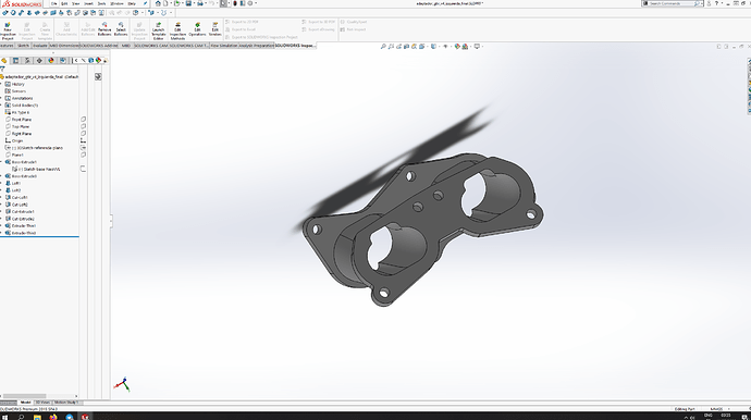

Y este es el adaptador de los puertos del VE a los del GTI-R. Además, tiene un ángulo para dejar rectos los ITBs y esquivar un tubo de aluminio que sale del bloque para la calefacción:

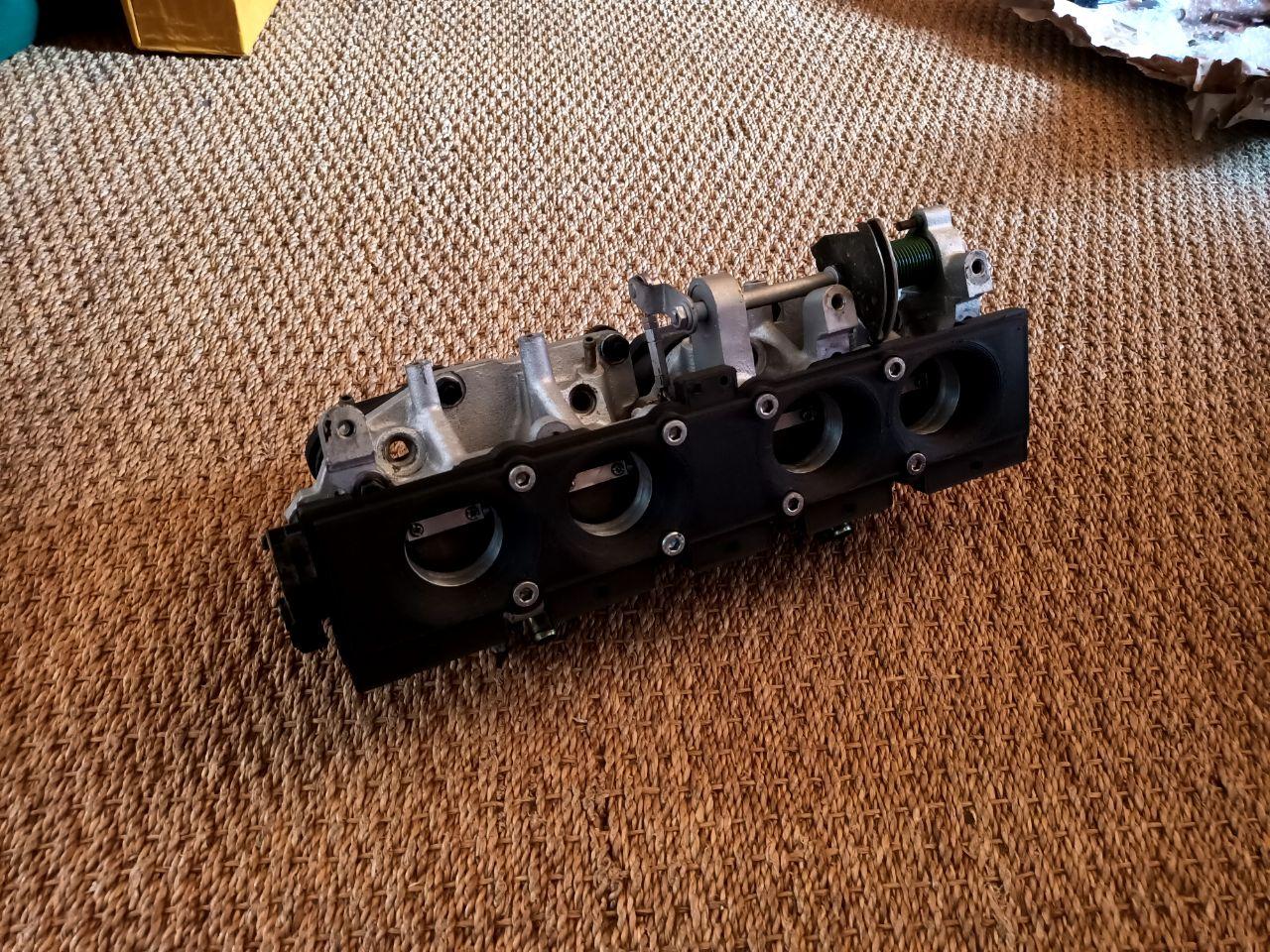

Y por fin llegamos a la parte en la que estoy ahora: Imprimir todas las piezas!

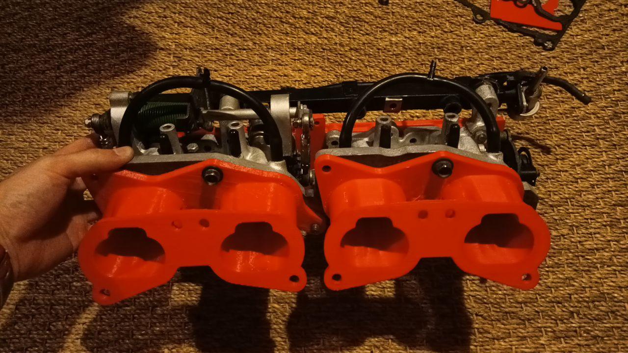

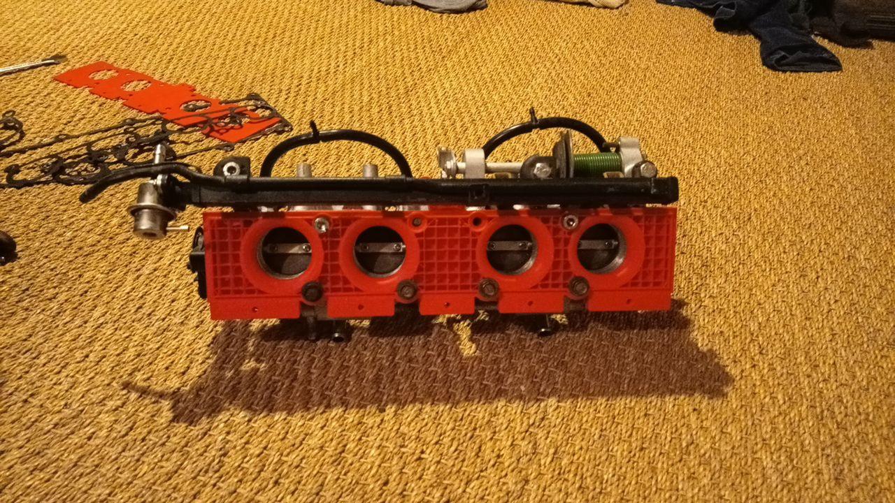

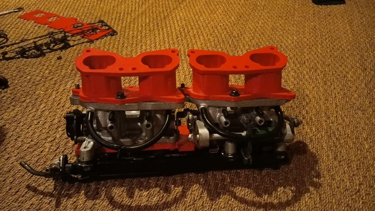

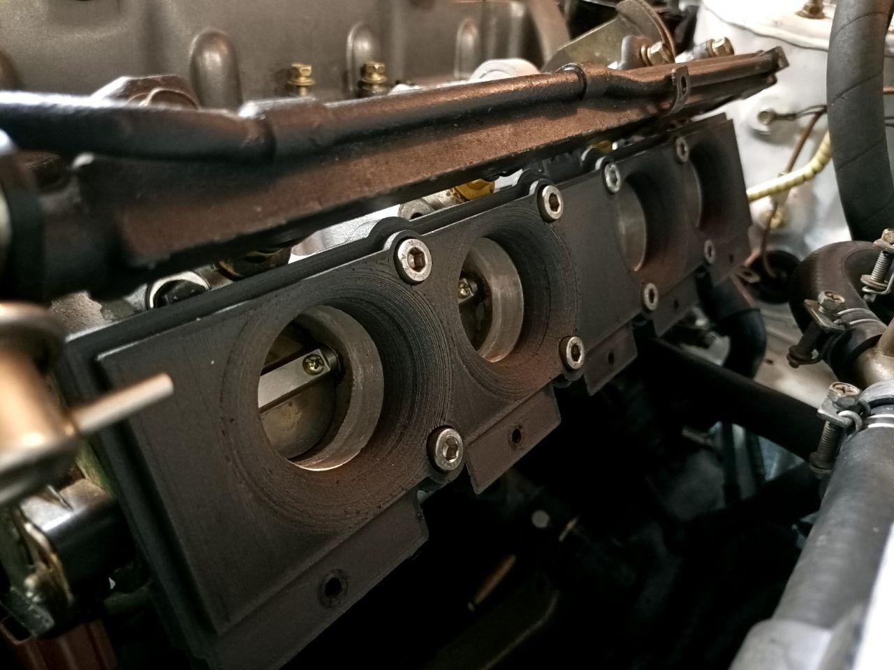

Primero, imprimí unos bocetos “rápidos” en ABS para verificar que la idea encaja y que va por buen camino. Así es como queda mi plan:
Y así es como queda en el coche montado… Un diseño único en un SR20 diría yo ![]()

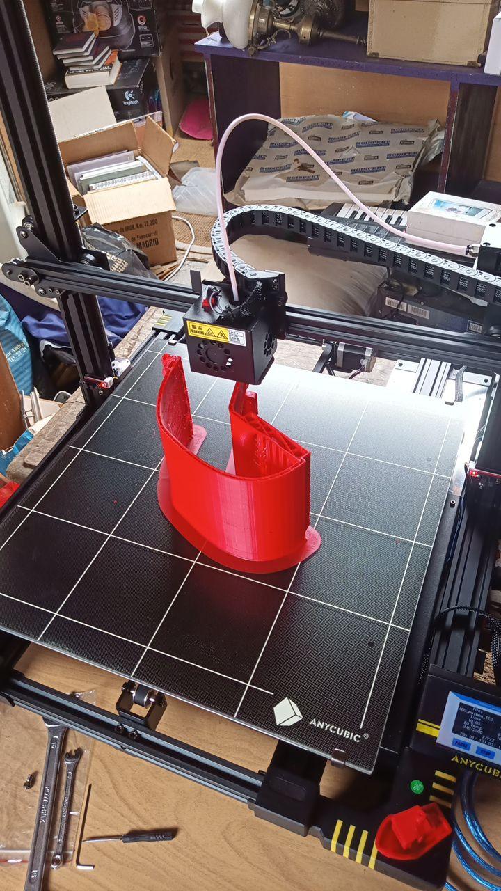

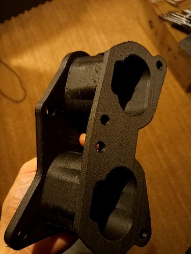

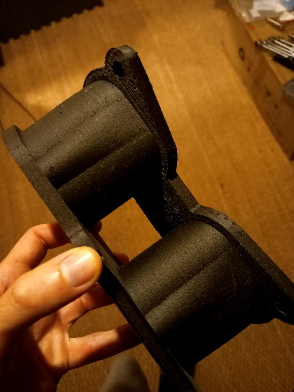

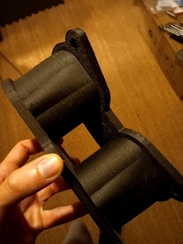

El tema, claro está, es que en ABS esas piezas no duran ni dos días… Entre el calor, los aceites, la gasolina… Necesitaba otro material que aguantase las condiciones de un vano motor, y que pudiese imprimir en casa sin mucho problema (y digo eso, porque sólo el pulmón, tarda unos 5-6 días en imprimirse…). Y vaya si lo encontré: Nailon reforzado al 25% con fibra de carbono:
Esta ya es una de las 5 piezas definitivas. Estoy muy contento con el resultado. De hecho me puse encima de la pieza para probar y casi me tronzo el pie
. Es muy resistente, aguanta el calor y los químicos, y tiene la flexibilidad justa para que no se vaya debilitando con el tiempo. Ya estoy imprimiendo el segundo de los adaptadores:
Y en 7-10 días, espero haber acabado de imprimir todo… Eso si no se me atasca la impresora o algo en la última hora ![]()

Probablemente me equivoque, pero con las ITBs no vas a necesitar tocar también el capó para asegurar que les llegue aire limpio/fresco?
Aparte de para refrigerar el intercooler, no será esa la misión de la tobera del capó del GTI-R?
No, para nada, los ITBs llevan pulmón, y van a una caja de aire en el lateral, tanto en el GTI-R como en mi diseño.

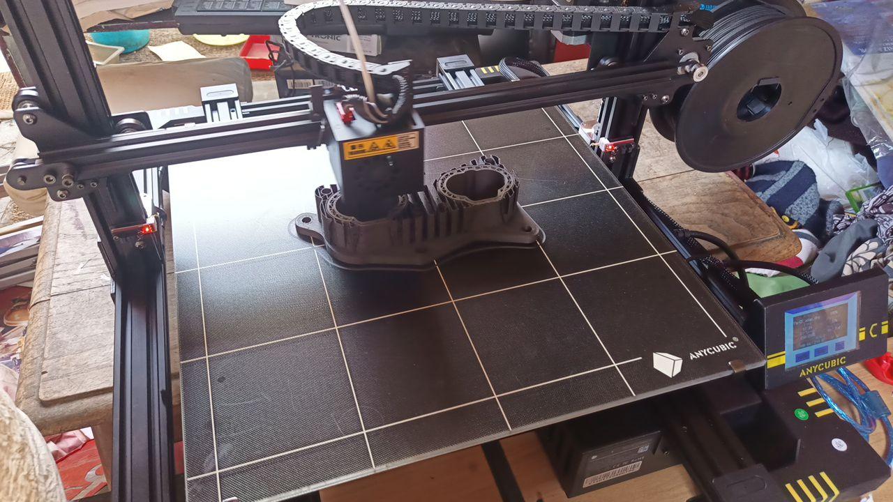

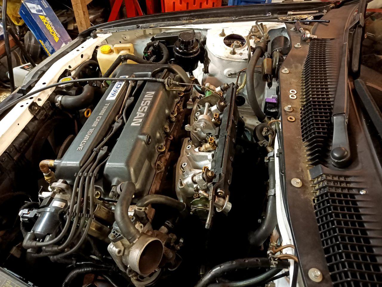

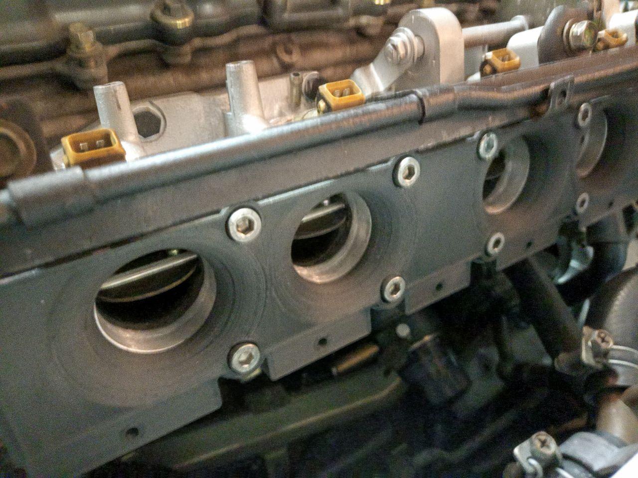

Más progresos. Estos días he terminado de imprimir 3 de las 4 piezas principales. Ahora mismo se está imprimiendo el pulmón, pero tarda 6 días más o menos ![]()
Y así va quedando en el coche:
Todavía tengo que pasar una lijita para que queden lo más suaves posible, pero encajan muy bien.
El pulmón es la parte más complicada. Una vez impresa, sólo faltarían unas pequeñas piezas para aguantar cables y tubos. Después conectar todo como estaba antes y darle a la llave.

Y eso te va a pasar ITV?
Muy guapo todo el tema de la impresión 3D.
Mi pregunta es: ¿el adaptador que tienes sella bien contra la culata? ¿No habrá riesgo de fugas de vacío?
