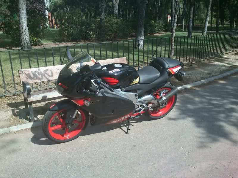

otro con moto por aquí.no pongo la foto poruqe me da un poco de verguenza pero bueno…es una rs 125 manuel poggiali black.espero poder poner foto de la nueva montura en breves jeje
bah que narices ahi la teneis :wink:
Por qué te iba a dar vergüenza tío? esa Aprilia es una buena máquina, para empezar cojonuda.
