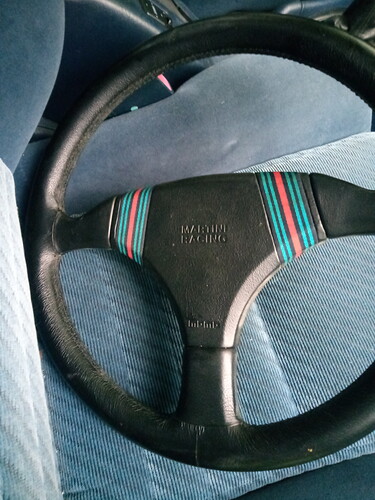

Una sorpresa increíble,el Momo martini Racing cuesta 300€ y no hay casi,encima me han dado las llantas originales,y las que lleva.es un coche de origen y 1150000km 2 dueños.increinle
