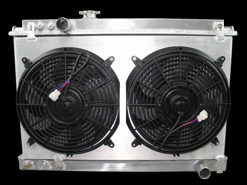

Estos son los electroventiladores montados en un radiador CX Racing de aluminio. Hay otra ventaja que no había comentado. Uno de los ventiladores auxiliares de serie, adjunto al radiador de serie y el viscoso, no estaba bien. Cuando el aire acondicionado soplaba metía una incómoda vibración al habitáculo.
Os lo explico. El aire acondicionado supone un esfuerzo adicional al sistema de refrigeración, y el Supra tiene un electroventilador auxiliar que se usa para aliviar puntualmente al sistema con el A/C puesto. No me di cuenta del problema hasta que usé el aire acondicionado varios minutos.
El ventilador tiene un problema que le hace vibrar, y se nota mucho dentro del coche, como si estuviesen haciendo el metro debajo de mi. Con el radiador nuevo, prescindo de esa pieza, por lo que es un problema menos. En su momento pasé de arreglarlo, para lo que iba a aguantarla…

Una cosita… Como los accionas? O lo has puesto auto?
tengo la misma duda
¡Coño, si aún no he colgado la parte 2! Lo siento, estoy más liado que la caracola de un turbo. Los electroventiladores se accionan con un termocontacto de una posición que salta si no me equivoco a 87 ºC, en la práctica solo funcionan cuando el coche está parado.
Y para el ac?
Funciona con normalidad. El Supra tiene un electroventilador auxiliar que sirve para aliviar la temperatura del sistema de refrigeración a baja velocidad con A/C puesto, pero al tener un radiador con más poder refrigerante, no lo necesito, de hecho, no había dónde ponerlo. El termocontacto de los electros va en el propio radiador, no uso el termocontacto que tenía el coche originalmente para el electroventilador auxiliar de Toyota. No sé si me explico…
