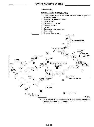

Y para sacar el termostato, que es solo tirar para a fuera o hay algun tornillo? segun la foto y el esquema que he mirado parece q va sin mas hay metido no? plug and play no? este es el esquema:

Esquemas del sistema en el manual:
http://www.300zx-twinturbo.com/cgi-bin/manual.cgi?list=lc&dir=&config=&refresh=&slide=11&cycle=off&scale=0&design=default&total=15
http://www.300zx-twinturbo.com/cgi-bin/manual.cgi?list=lc&dir=&config=&refresh=&slide=8&cycle=off&scale=0&design=default&total=15
Sobre el termostato mejor el de serie que otra cosa, que por cierto abre a 76,5 grados. No se de donde sacan el de 83 ¿?¿?

En esta foto se ve el tornillo que os digo de al lado del termostato, no se si abra q soltar eso para sacarlo.¿?
