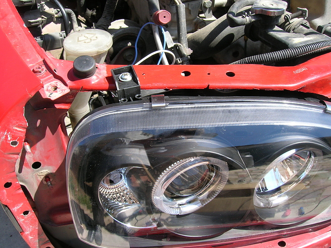

Estoy pensando en ponerle a mi Nissan 100NX unos faros de dia, y he visto que los faros del Golf MK3 “encajan”. Queria saber vuestra opinion, a parte que creo que el NX lleva bombilla H4 y los del Golf son H1 y H7.
Yo lo he visto con los faros transparentes de MK3 y queda muy bien!
Yo los tenia montados, ahora me los ha comprado un forero de qui.
La verdad es que quedan de lujo, pero hay que coger los que tengan el fondo negro, y no cromado.
Hay para mas o menos un dia de montaje, lo mas complicado siendo desmontar el paragolpes.
Encontre los mios en ebay.de y me costaron unos 150€.

Hay que cortar y doblar un poco de chapa, pero nada insuperable. Ademas, llevan el sello de homologacion y no tuve problemas en la itv. No se ve que son adaptados, al estar escondidos en el paragolpes…
La diferencia de alumbramiento es alucinante… Cambia mucho de las linternas que lleva el nx. ![]()

Mi intencion es ponerlos con el fondo en negro y con daylights tipo Audi. Creo que quedaran bien con el coche pintado en azul.
Es dificil adaptar las H4 a H7?
Para nada, los cables que llegan son los mismos. Un positivo y un negativo para la bombilla y vale. Ademas los portabombillas te vendran con los faros.
Yo tambien los tenia con los daylight tipo audi, los monte con un relé y un interruptor dentro del coche. Ademas venian con 2 leds para conectarlos de dia…
Lo unico, sera regularlos despues, puede costar un poquito, pero se consigue con un poco de maña…

Tuviste que hacer alguna conversion de cables para pasar de H4 a H7?

A mi si que me gustaria que alguien me ayudase cuando vaya a montar los angel eyes, por el tema de cableado y todo eso.
El cableado no es demasiado complicado.
En el portalamparas del h4, tienes que buscar para que sirve cada cable. Hay un negativo, uno para el cruce, y otro para las largas, ya que la h4 lleva cruce y larga en la misma bombilla.
Los angeleyes te vendran con 2 bombillas h7. te basta con llevar el cable de cruce y negativo a una, y luego el de larga a la otra. dado que solo tendras un cable negativo por lo de la bombilla h4, tendras que llevar otro negativo a la otra bombilla.
En cuanto al de posicion, no tienes perdida, ya que va todo igual.
No se si me he explicado bien, pero yo me he entendido… XD
Espero que no salga ardiendo el coche cuando me ponga con ello.
Por cierto, alguien sabe si los Angel Eyes estan homologados como luces de dia o solo como posicion?
En eso si que no te puedo ayudar, ya que los aros yo los tenia montados con un relé y un interruptor, y no los encendi cuando pase la ITV.

Lo mejor para desmontar el paragolpes es sacarlo con las aletas. sale muy bien asi, y no te tienes que complicar para los tornillos escondidos dentro del paragolpes…
