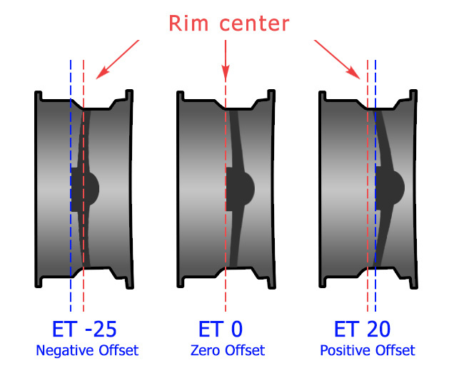

si si me busque una de eg5 una s20, el tema de neumaticos es muy buen aporte gracias ,lo que no se que llanta poner ,por que no tengo ni idea ,en 15 pero vienen distintas medidas no? es por ancha o en que varia ? que tendria que mirar cuando busque la llanta?
Con las llantas vienen varias medias el ET que en resumidas cuentas es donde esta situado el buje de la llanta, cuanto menor es el numero de ET mas sobresale la llanta de la carroceria y cuanto mayor es el numero de ET mas hacia dentro de la carroceria queda la llanta.
El ancho de la llanta (no del neumatico) para meter 195 50 15 busca q sea desde 5,5" hasta 7".
Y también la tornilleria, en tu caso 4x100, tb hay que mirar el tamaño del buje pero eso se soluciona con unos adaptadores que venden.
