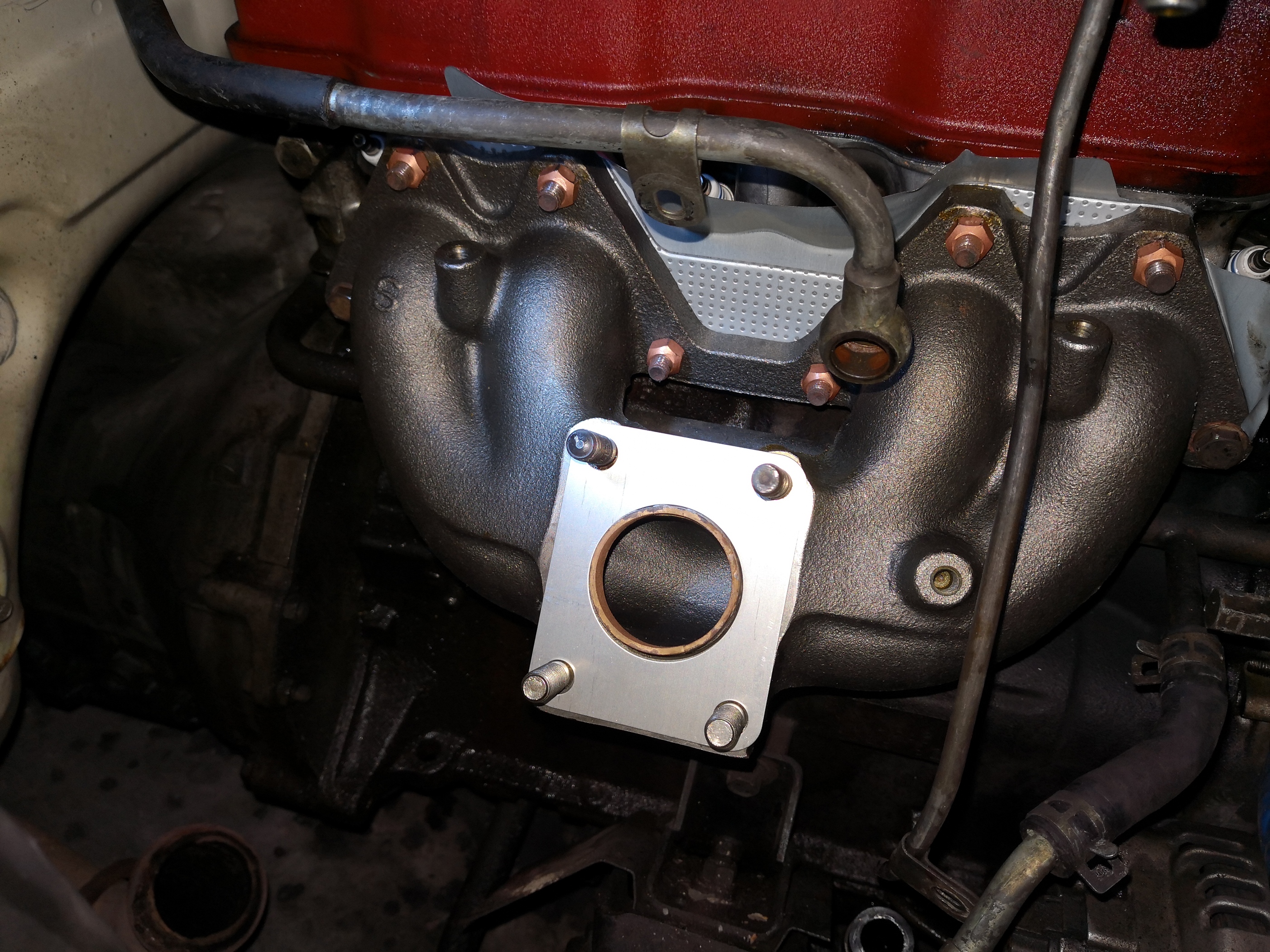

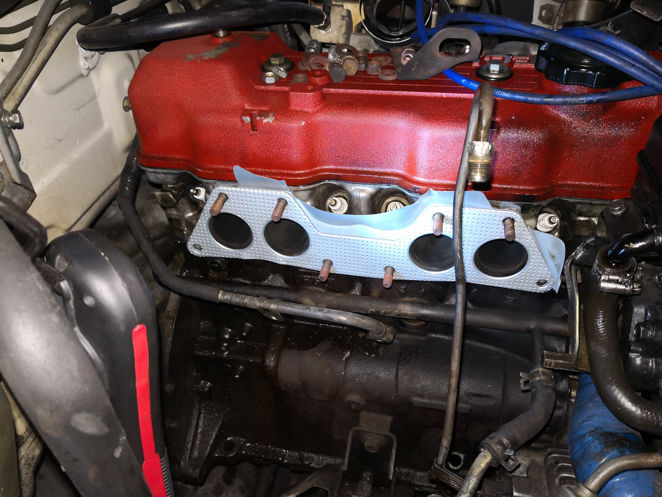

Hola a todos. Os cuento algún avance. Colector nuevo y sus juntas. Bujías y repaso de manguitos. Lamentablemente me he cargado el tornillo hueco de salida de refrigeración de agua del turbo asique me tocará esperar a encontrar uno. También Le he puesto una wastegate nueva del modelo 4g54.

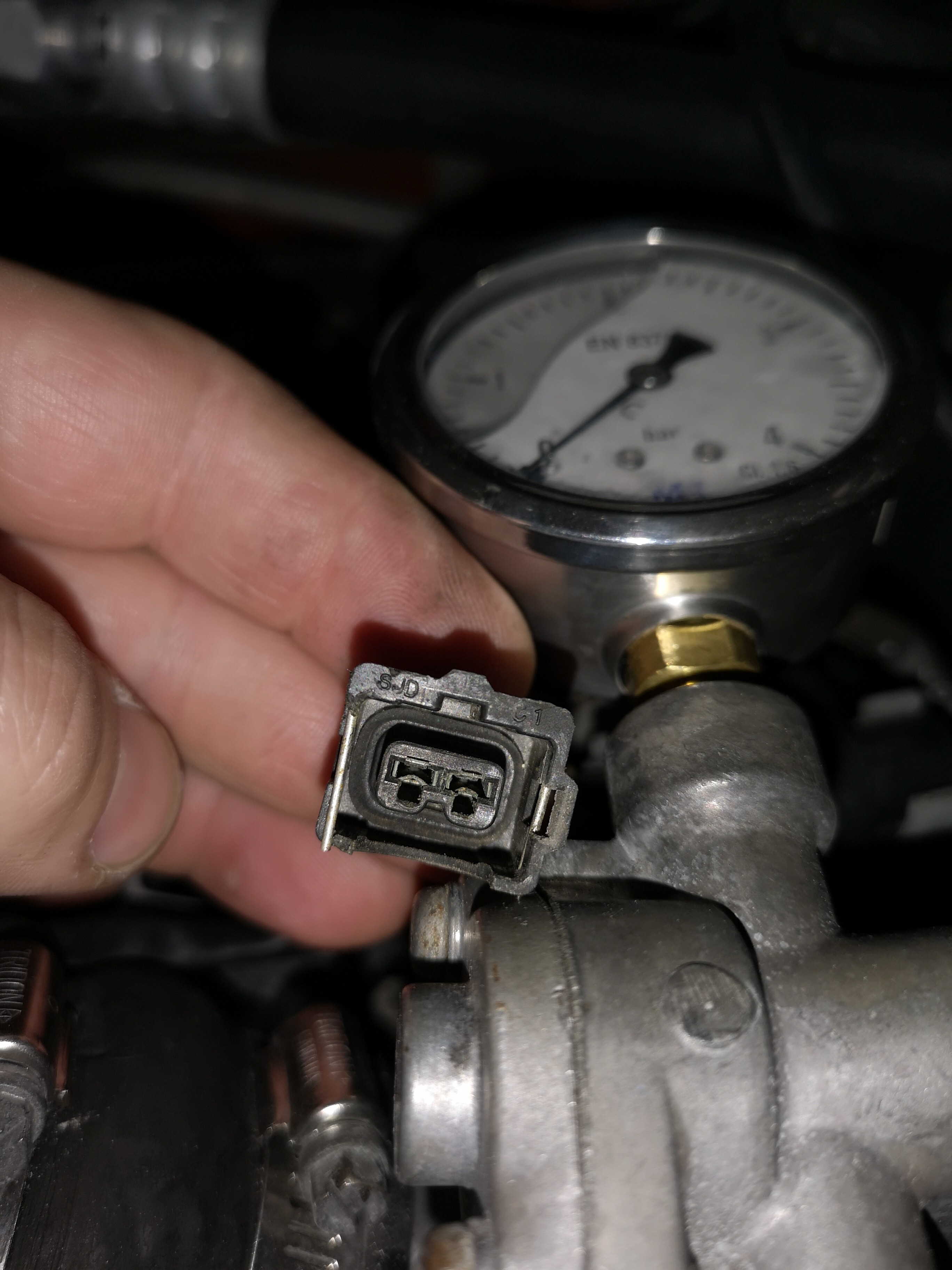

He desmontado el cuerpo superior de admisión y he enviado los injectores en Bosch a limpiar.

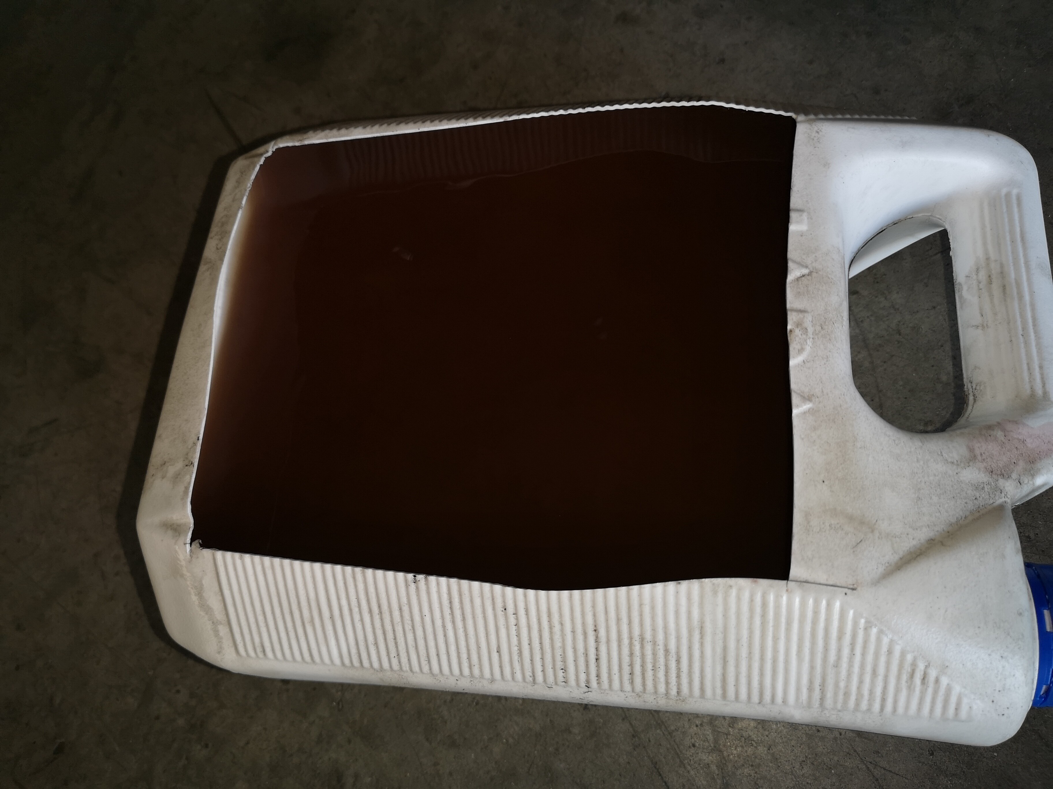

Olía a gasolina muy vieja y degradada… Muy degrada…

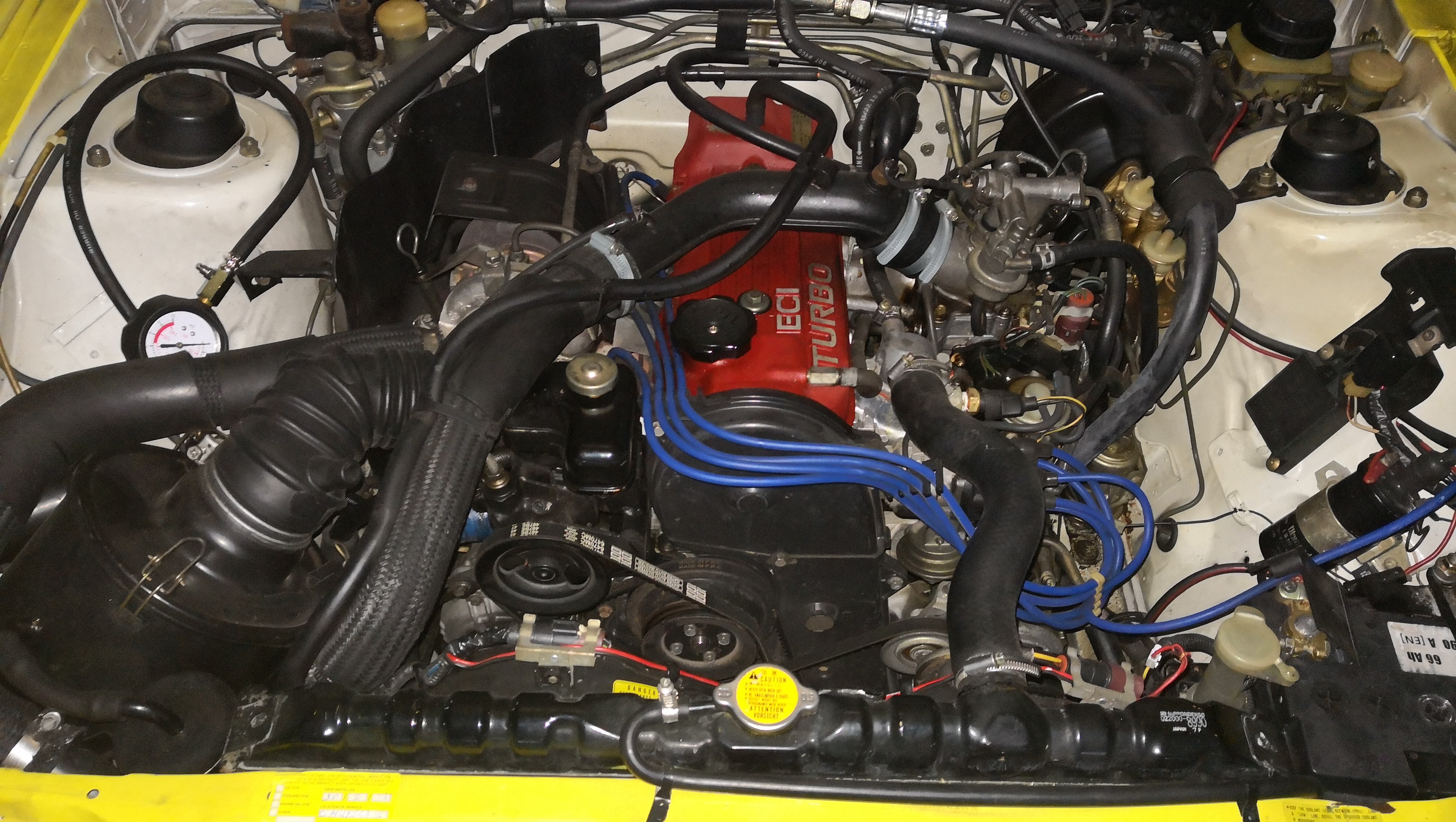

Monte los injecores y en el cuerpo monte un reloj de presión hasta 4 bares. Después en bajada, montado después de el que viene incorporado, un regulador de gasolina regulable
Monte todo y lo he arrancado…
De ves en cuando subía a 2,5 bares pero después bajaba hasta solo podía quedarse a relanti… 0.2.

Del filtro salía una gasolina marón.

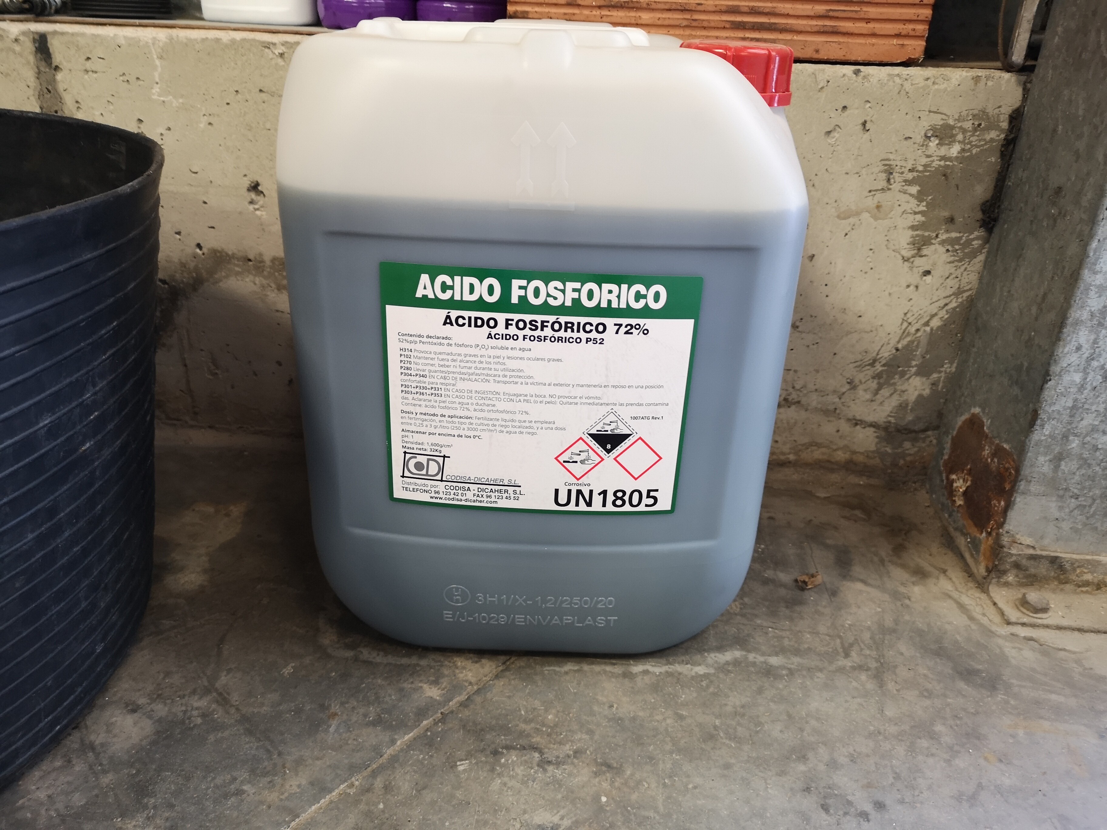

El depósito era completamente oxidado y la bomba empozada con Óxido.
Busque depósito nuevo (NADA DE NADA) y comprarlo de segunda mano era la misma istoria.
Asi que compré ácido fosfórico, y con la ayuda de una hormigonera agua, y una cadena…quedo limpio.
También he comprado una resina específica para depósitos y lo he hechado dentro (recomiendo comprar 5 litros, con 2 me quede corto, y la hormigonera más grande para que el deposito pueda entrar por la boca de la hormigonera y poder limpiarlo y repartir mejor la resina).
Después de 24horas, he limpiado los conductos, bomba de gasolina nueva Bosch 044, filtro nuevo, montar todo, 40 litros de gasolina y ha arrancado.

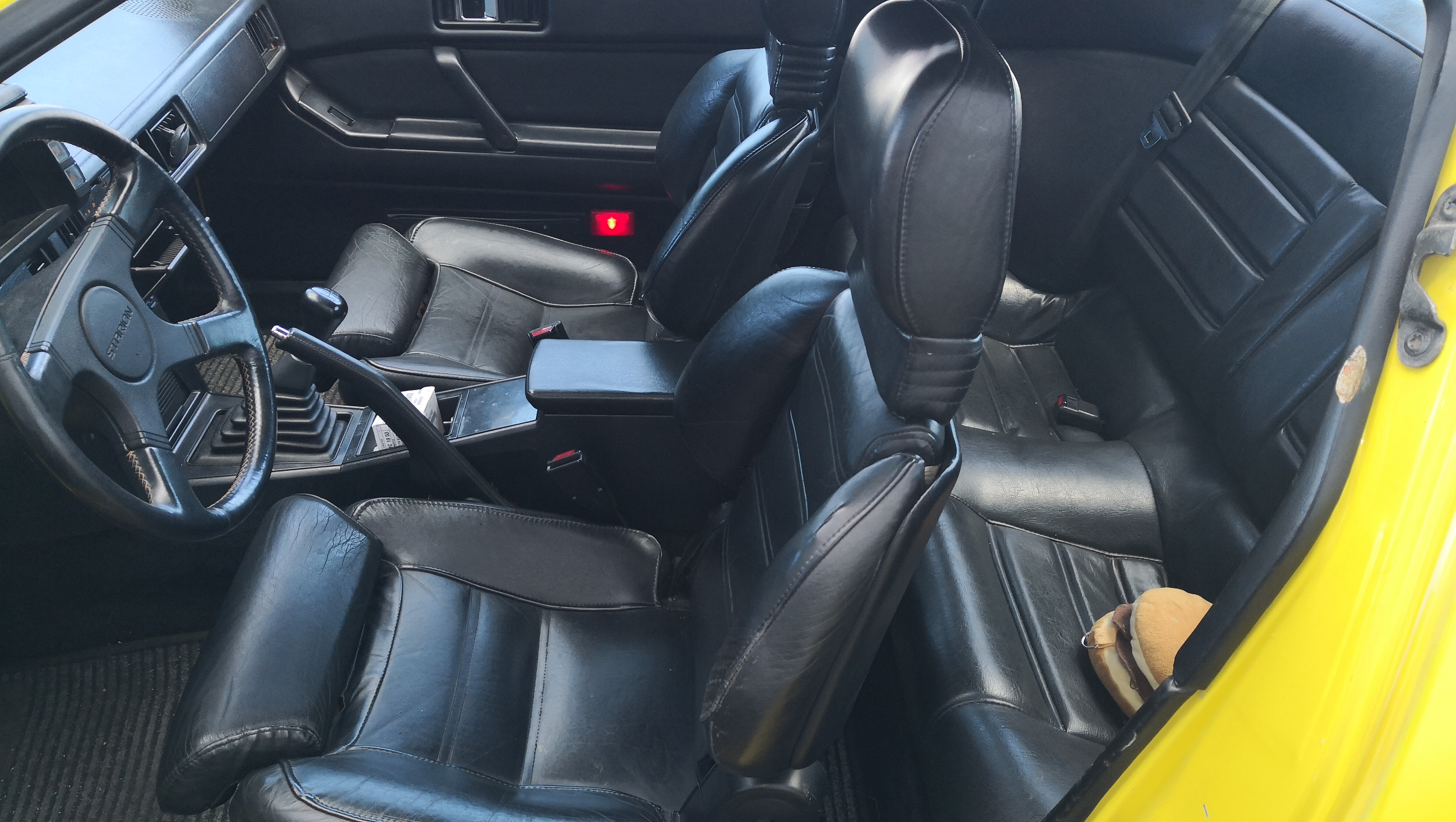

Tambien empeze a limpiar el interior…
