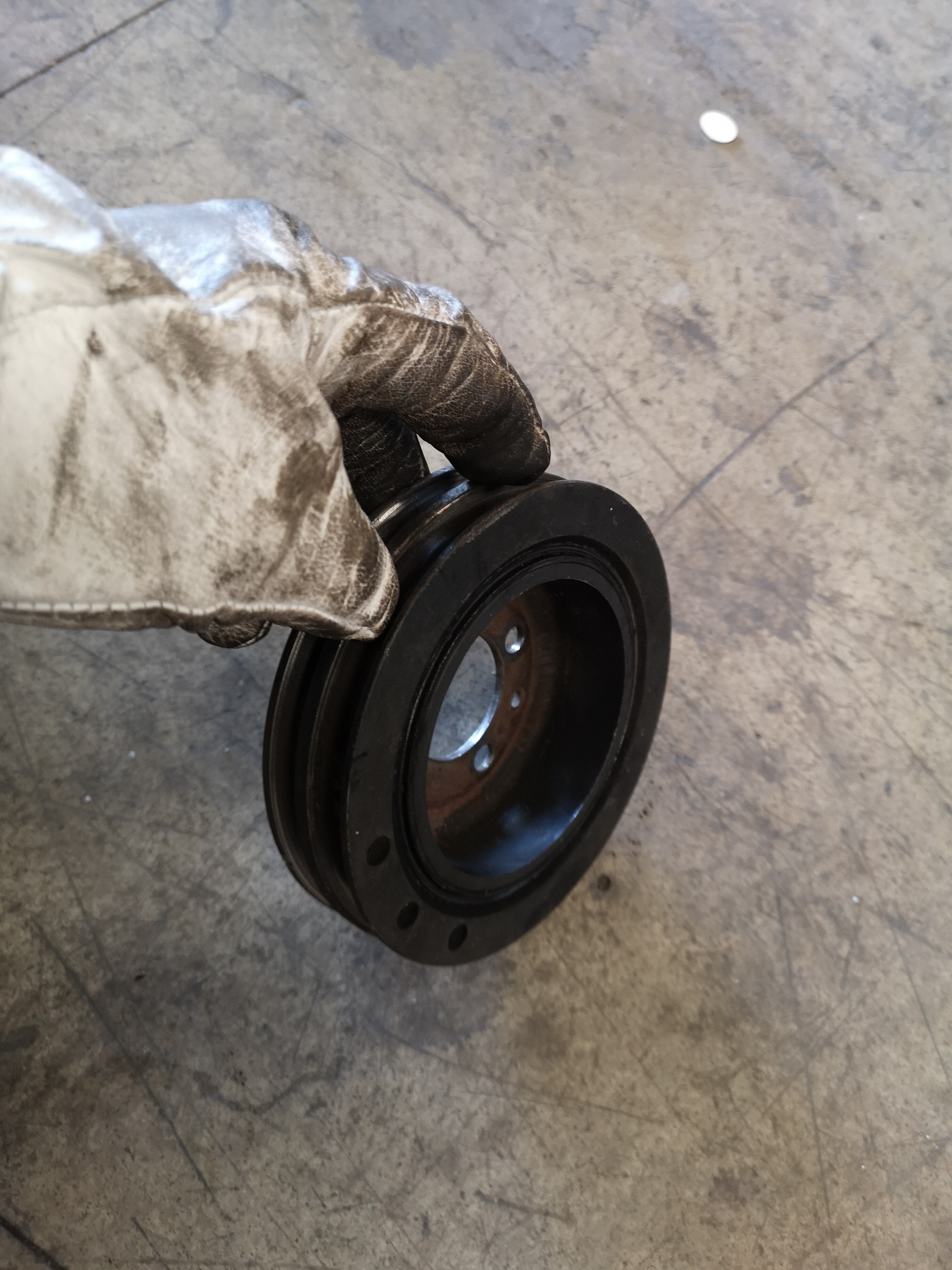

Además hay más cositas… Se rompió la polea del cigüeñal y lo mande a Madrid a Pitwheel a hacerme una reproducción en aluminio.
Me han dicho 120+iva más envío.
A ver como quedará.
Hola
Sigo informando si alguna ves ayudará a otros.
Tema de la polea. Se ha conseguido hacer otra en Pit Wheel https://m.facebook.com/pit wheel, reproducción de la polea rota… Precio 154€ envío incluido

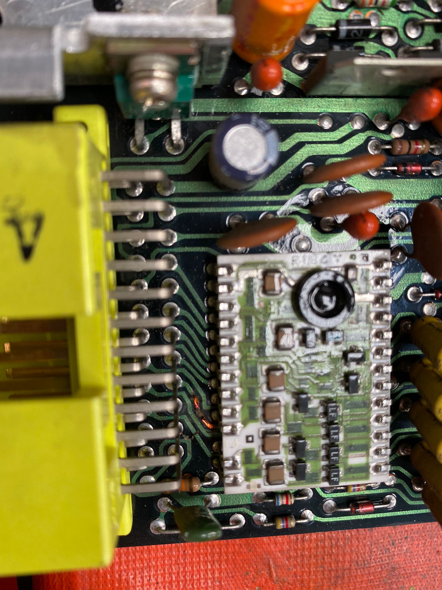

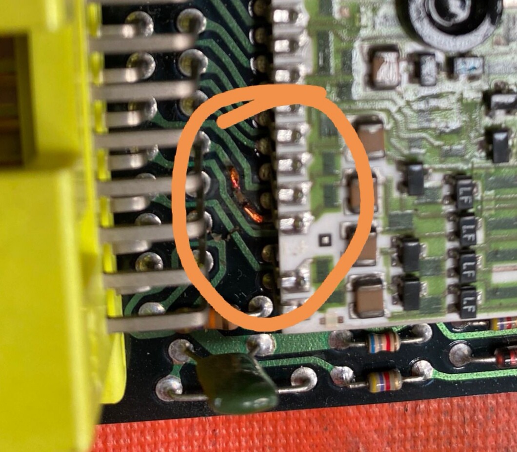

Ha abierto la centralita en idea que algo puede ser despegado… Encontró algo interrumpido… Pero lo arreglo soldando un pequeño cable… Pero todo sigue igual…
La semana que viene averiguaré si se para el encendido o la injection.
La putada es no tener otro Starion al lado para poder comparar…

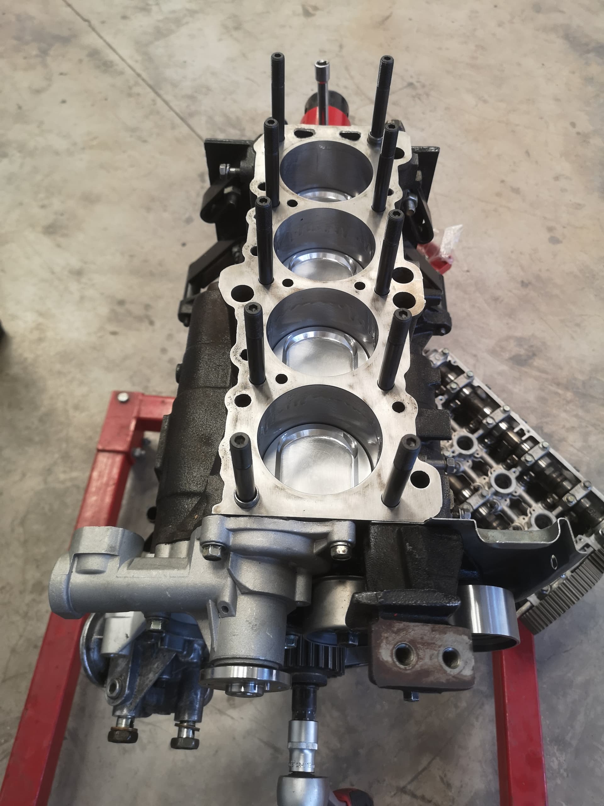

En un paseo por el final de 2022 el motor empezó ha hacer ruido… Biela cigüeñal…
Conseguí llegar al garaje(no estava lejos) pero el cigüeñal ya era irrecuperable.
Asi que empeze la locura

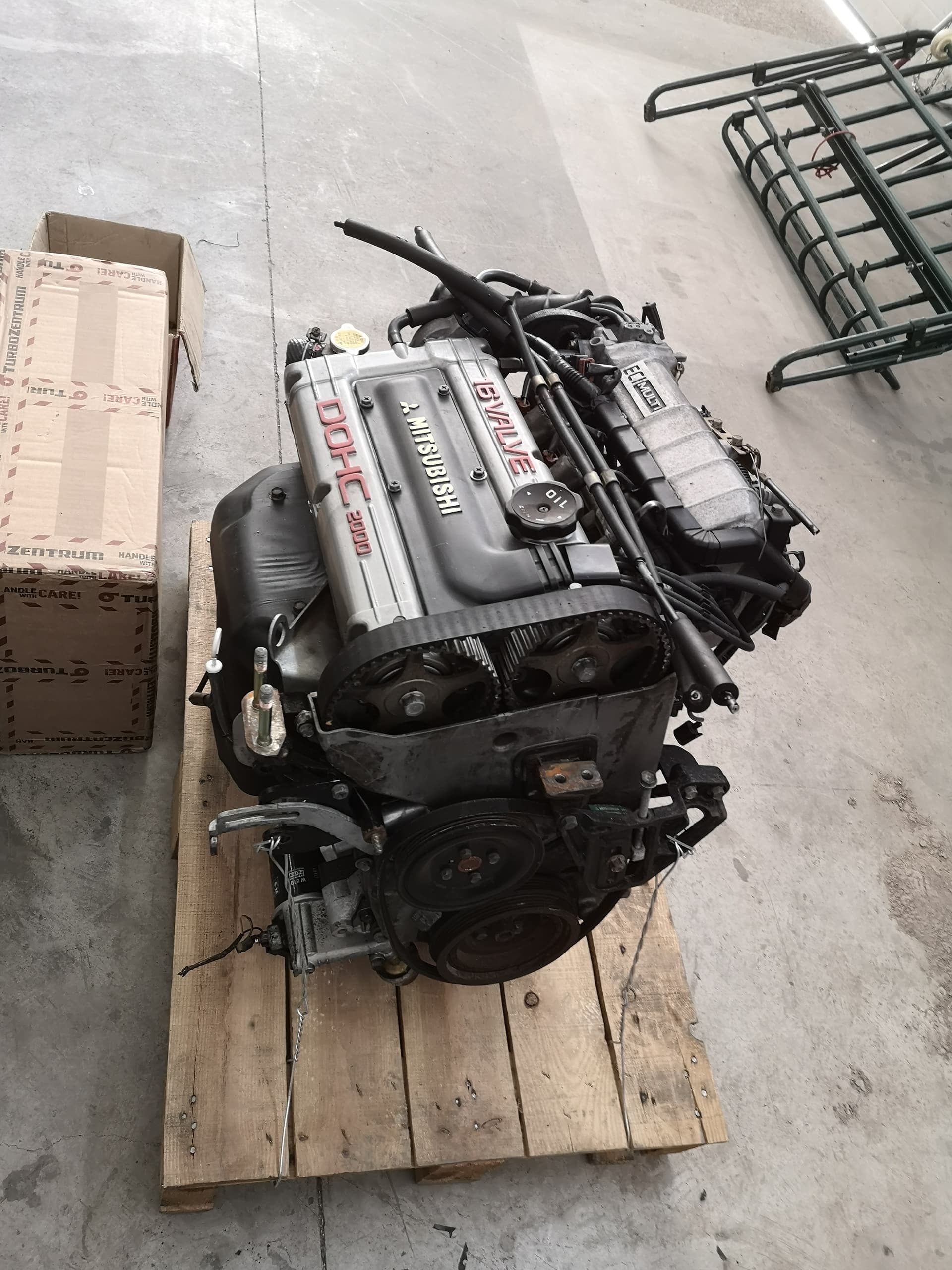

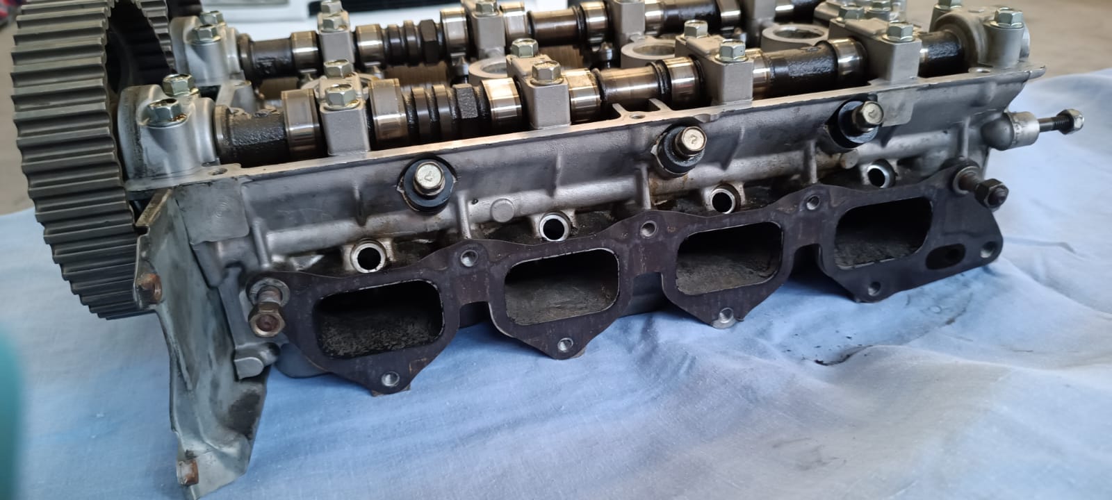

Compré 2 motores más aspirados 4g63, uno con 8 válvulas, y otro con 16.
Turbo nuevo de lancer evo 3, bielas forjadas, pistones, cojinetes… Varias piezas. Y empeze la transformación a 16v turbo…
Pero el camino es largo y muy caro… Falta rueda fónica y sensor cigüeñal, árboles de levas para turbo, reubicar termostato, hacer colector de escape sobre medida… Etc etc etc… Después la electronica sobre medida, con otras compras (bobinas, injectores, sensores etc).
Queda mucho camino
