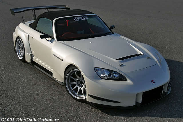

pues aqui unos ejemplitos:
http://news-images.caradisiac.com/IMG/jpg/7/1/3/3/5/gallery_2Farticles_2FHonda_20S2000_20Js_20Racing_2F011_2Ejpg.jpg
http://www.streamlineparts.net/cart/images/Js_racing_aero_kit_2.jpg
J’s Racing S2000
bloque F22c dando la primera version 300 y posteriores versiones 320cv

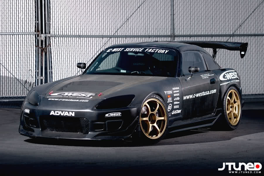

C-west
Utilizado en el timeattack japones!
monta el bloque F22C y desarrolla facilmente 280 cv
