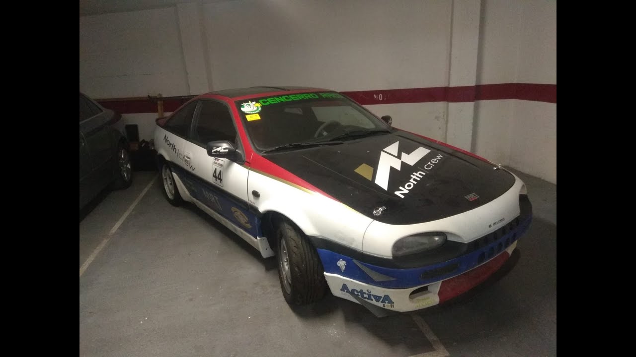

Os pongo en situación, hace unos meses compre un Nissan 100nx que se iba a desguace, por un precio tirado, pensando en recambios para el mio ya valía la pena, el coche había corrido la cencerro race y la había ganado. hacia 2 años que estaba parado en un garaje así que o lo compraba yo o se iba al desguace en 1 semana, asi que me veo yo y remolque un domingo haciéndome 400km para ir a buscar un cacho de hierro.
La idea era dejar guardado el coche en casa de mi padre y luego pensar en que hacer con él, el día de la compra todos los planes se fueron al traste, el coche esta podrido, nunca había visto un coche tan podrido como este. Después del cambio de idea me lo lleve directo al curro, ahí lo aparque y en unas semanas empezaba el proceso de desguace, mientras lo hacia, no se que paso en mi cabeza, que decidí que porque no? he aprendido mecánica con mi otro chasis, he aprendido mucho, porque no darle un intento a la chapa? Antes de esto, el oxido me daba miedo y asco, así que pedí cita en la dgt, cambie de nombre y di de baja temporal.
Tocaba seguir desmontando el coche y esperar un tiempo y comprar una soldadora de hilo.
Os presento el estado del coche
