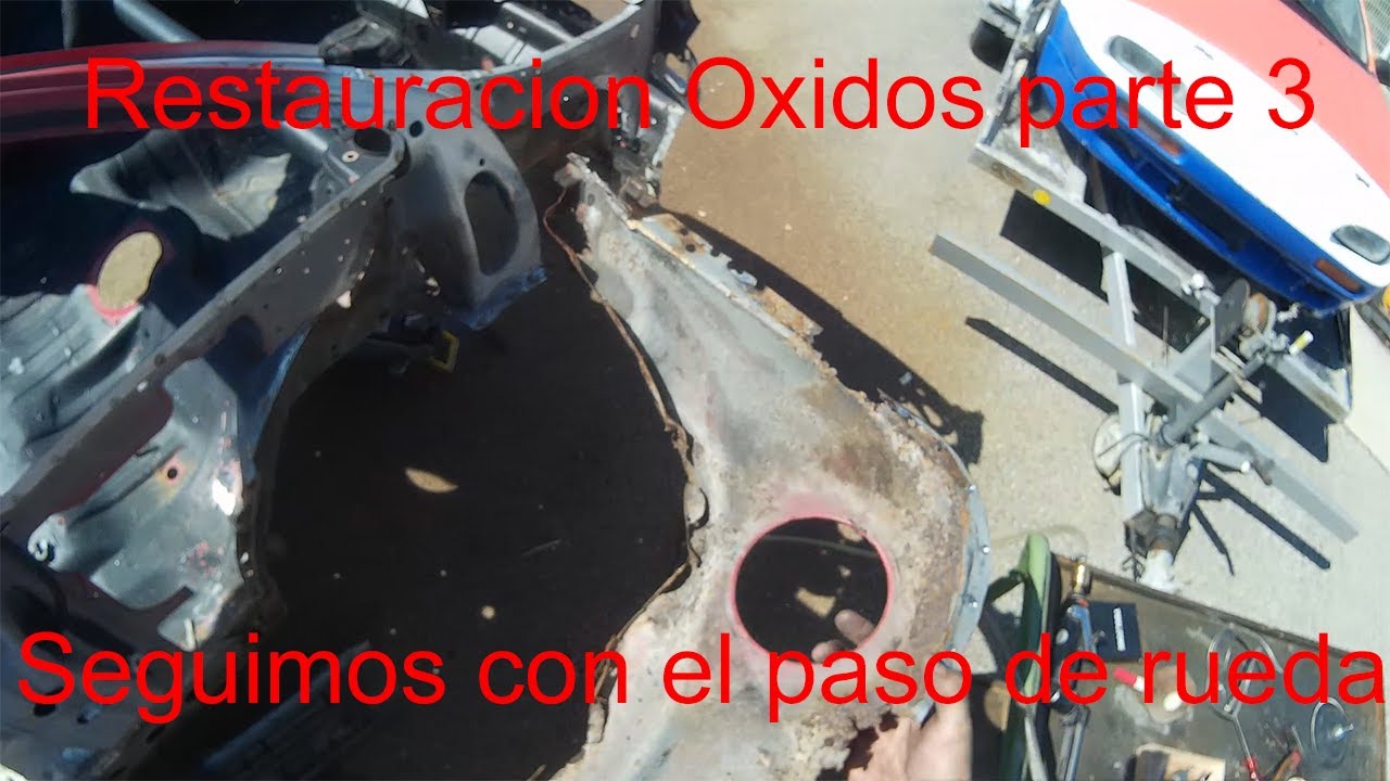

Llevo un par de horas para hacer esta pieza…a parte de unos añadidos que me faltan meter parece que da el pego.
Para seguir tengo que ver que hacer con esta zona ya que se unen varias chapas podridas y es la copela…
La copela esta oxidada, pero la tratare y asi se queda, mientras no vaya a mas y la deje bien limpia…
Hoy he estado chorreando un poco el trozo que estoy trabajando para sanear algun oxido que no voy a tocar por ser superficial y dificil.
Tengo que ver si mi padre me confirma y tiene una chorreadora mas grandre que la pistola que tengo yo y me va mejor, ya que la antigravilla cuesta sacarla. Hay trozos de pintura que los arrancas en nada.
A ver si puedo ir avanzando y haciendo que el coche luzca de manera diferente y empiece a parecer algo.
Tengo el problema que para seguir y soldar bien tengo que ir haciendo todo ya que para soldar la parte interna del paso de rueda, tengo que soldar a la vez el externo.

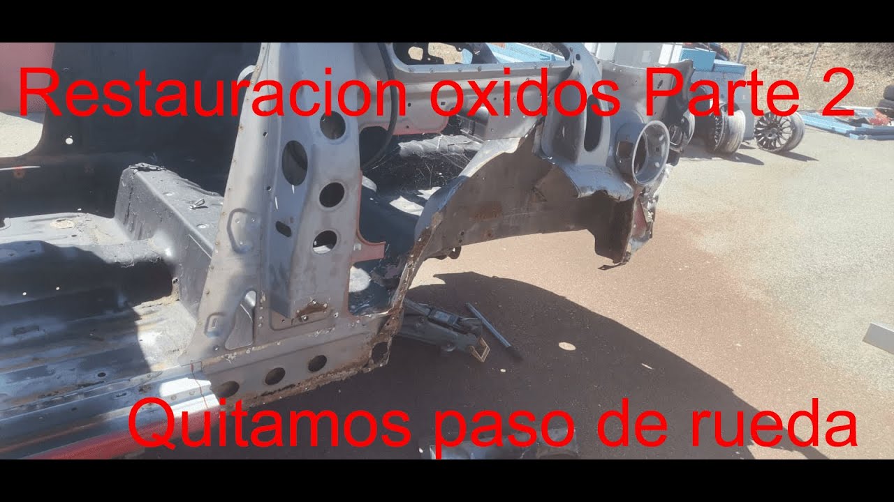

Actualizo el hilo que hoy he estado un ratito mas…
Otro update del dia, vamos eliminando oxidos.
Corto el trozo oxidado, lijo, protejo y pinto con zinc.
Despues de soldar. Queda hacer los 4 puntos inferiores.
Y una capita de imprimacion de zinc para ir protegiendo. Me queda tapar los agujeros que se ven arriba y va teniendo mejor pinta ese lado.

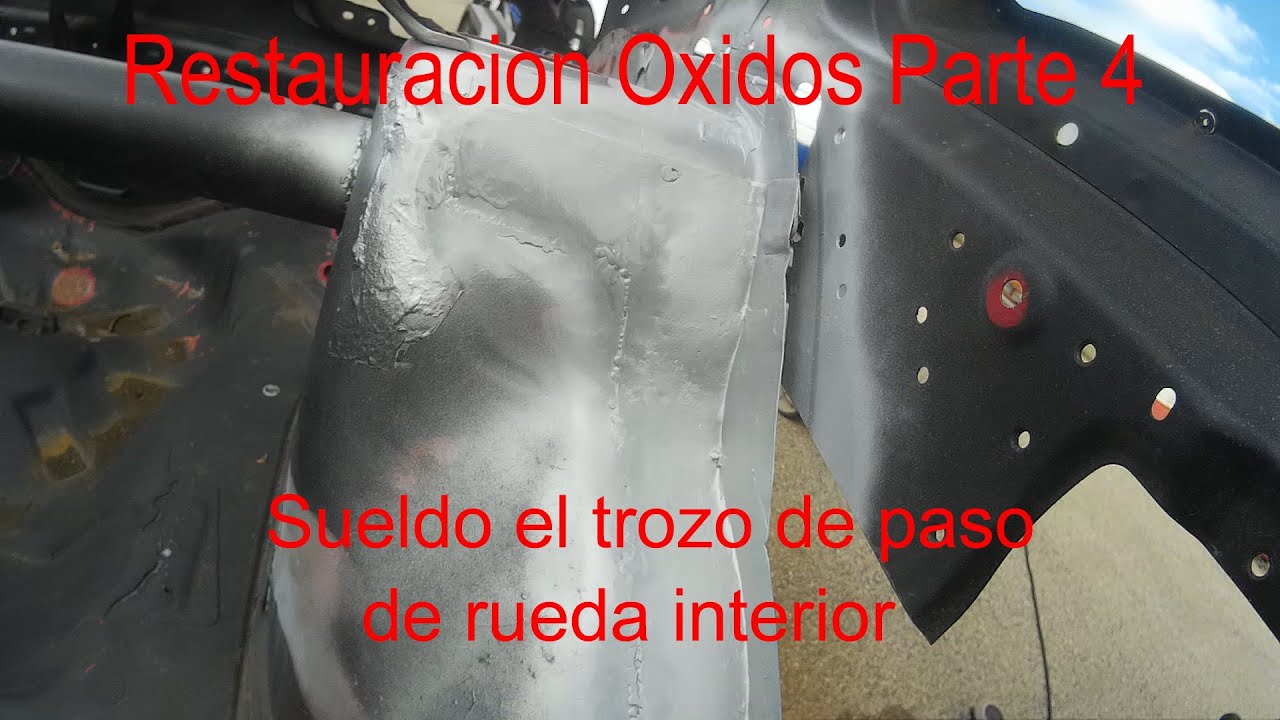

Chapas ya soldadas y solo queda montar en el coche.
Soldamos. Tengo que mejorar mis soldaduras, pero supongo que tal como vaya haciendo ira mejorando. es un asco soldar chapa de 0.8mm. tambien he tenido problemas en 2 zonas que tendria que haber cortado mas ya que quedaba algo de chapa en mal estado e iba haciendo agujeros.
Tengo que ver de lijar ciertas soldaduras, con la radial no entra y la lijadora neumatica tampoco tienen tanta fuerza mis lijas.
Lijado por encima y imprimado, no me estoy matando mucho en lijar ya habrá momento de pulir detalles.
Vista inferior.
Paso interior casi listo, tengo que mirar unos detallles que doble en su dia en el lado derecho y un podrido en zona izq. se ve en la foto.
