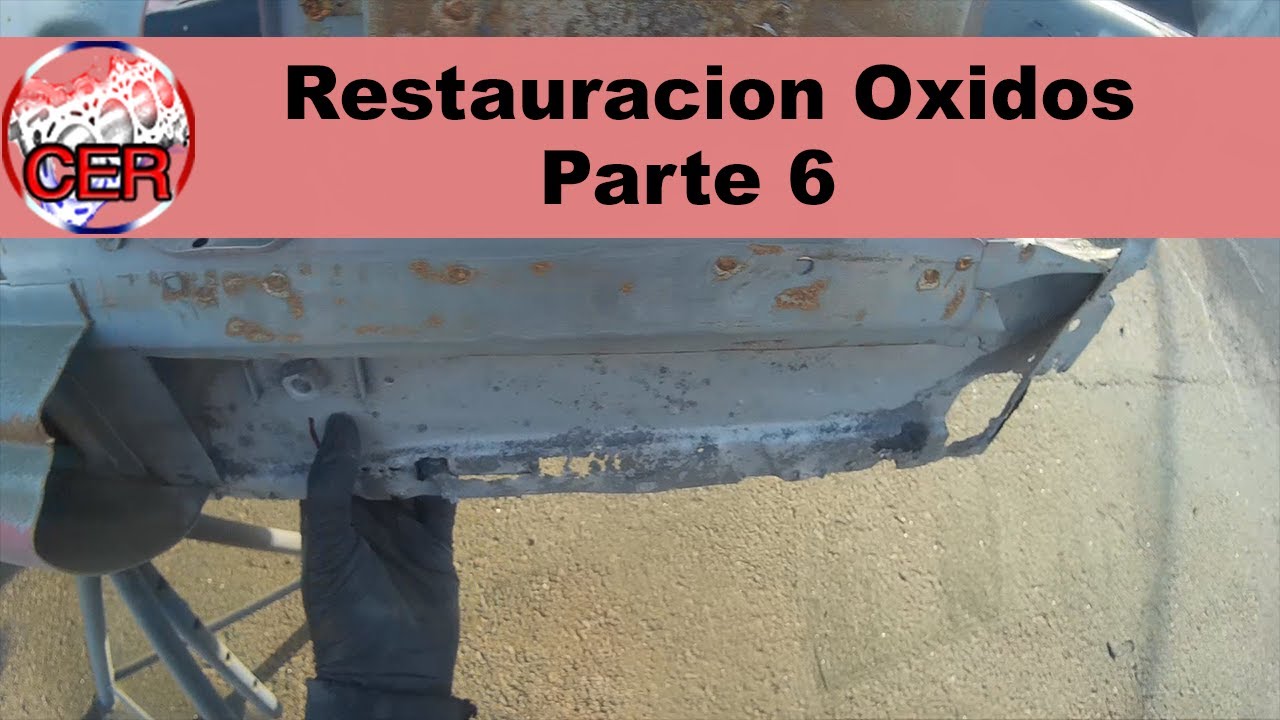

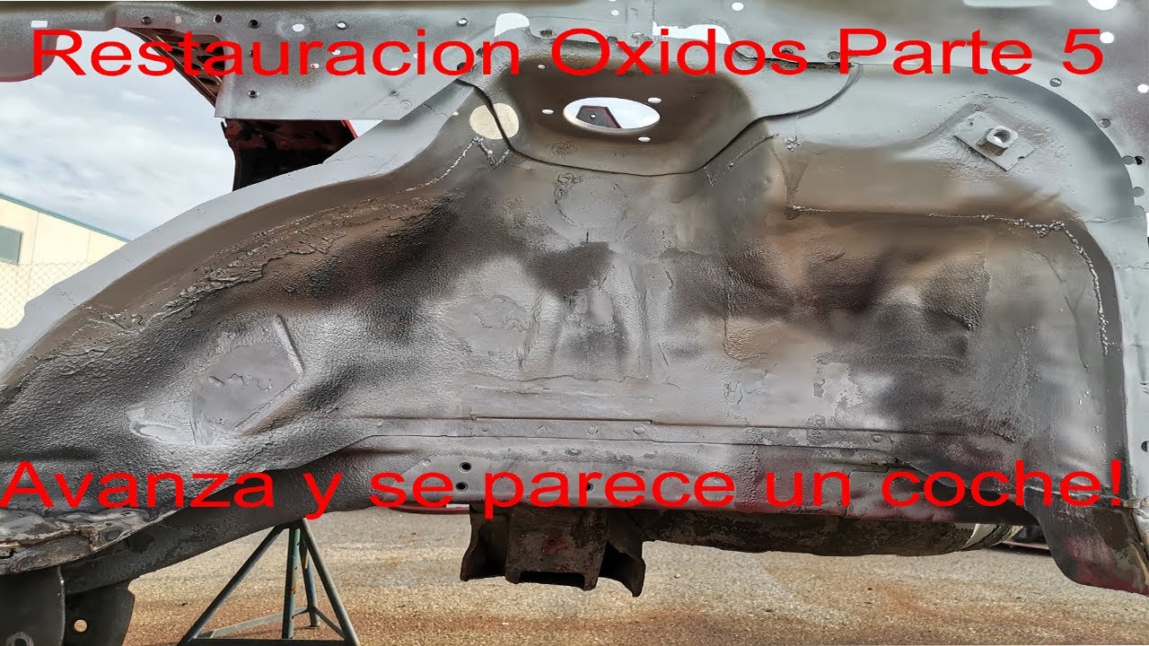

Buenas, os tengo algo abandonados. toy a la espera k me llegue hierro para hacer otra maquinita y con el confinamiento y to no puedo hacer na.
Os dejo el ultimo video que hice para lo ultimo que hice, ahora estara un par de semanas todo parado. :frowning: Encima cn el frio tampoco ayuda.
A ver si vuelvo a tope y sigo avanzando el lado este
Si no estais suscritos a mi canal ya sabeis, y si podeis dejar un comentario en el video me ayudara mucho!
