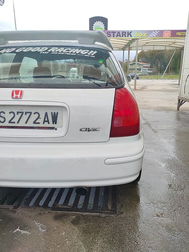

Pues este finde me he puesto a reparar el alerón y pintarlo junto con el lip y la parrilla.
Para haberlo hecho de manera artesanal no ha quedado nada mal.
Os dejo por aquí alguna fotillo para que juzguéis.
Un saludo foreros.
Que bonito es el EK en blanco… me flipa
Tienes planes en quitar las molduras? Yo es algo que quiero hacer en el mio…
Buenas tío,pues la verdad lo tanteo pero en caso de quitarlas montaría la defensa de un ek9 pre,puesto que sino tengo que cambiar prácticamente todo el frontal.
Sin embargo la trasera no hay problema.
De momento creo que quedará así una temporadilla😅
He tenido suerte y me han salido por 200€.
Chulísimas! yo compré las mismas en 100 euros para mi Celica, pero estaban las cuatro hechas polvo. Había que llevarlas a reparar antes de montar unas gomas, así que el precio por el estado por el que las has pagado, un pasote total!!! El Civic de sexta generación en blanco es precioso.
Gracias por el comentario Carlos,la verdad es que estas están perfectas,y por el precio ha sido una ganga.
A ver si me pongo un día de estos a montarlas y os paso alguna fotillo.
Qué barbaridad, le quedan de lujo!!! Como un guante!
