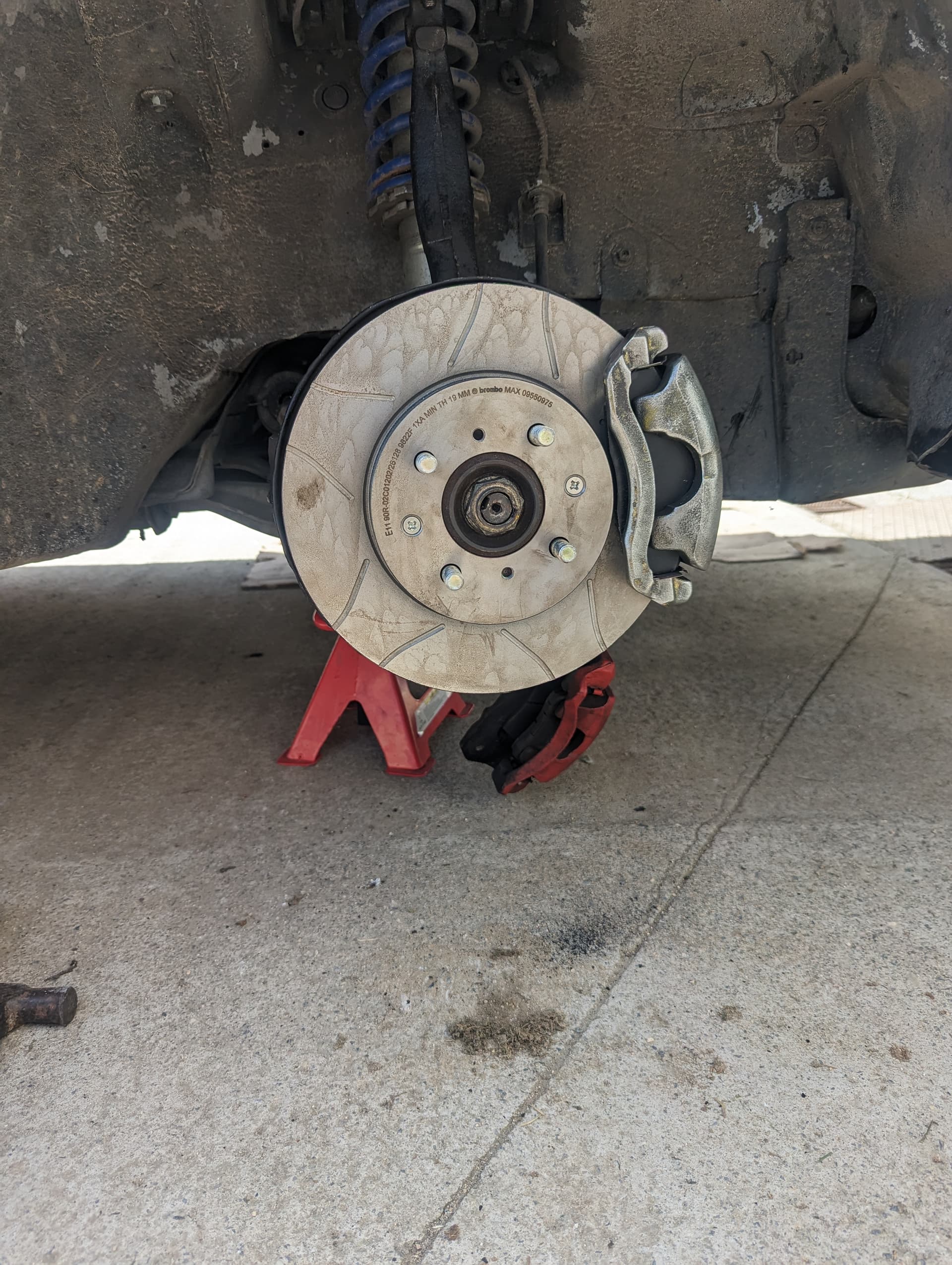

Pues hoy como veis he montado la frenada.
Por cierto como dato,las manguetas eran de un Rover 400 y la rótula de la suspensión de abajo era más ancha que la de mi coche, y no entraba por el agujero el cónico, por lo cual hubo que cambiar esa rótula.
Lo comento por si a alguien le interesa.
Teóricamente son compatibles 100% pero visto lo visto debe cambiar esa rótula dependiendo del año o motorización.
Un saludo.
PD:lista de piezas
Manguetas rover 400(cambiada rótula inferior en ambos ejes)
Pinzas Civic ep2
Discos 260 y pastillas brembo
Latiguillos aprovechados de la anterior frenada
Líquido de frenos motul rbf 660

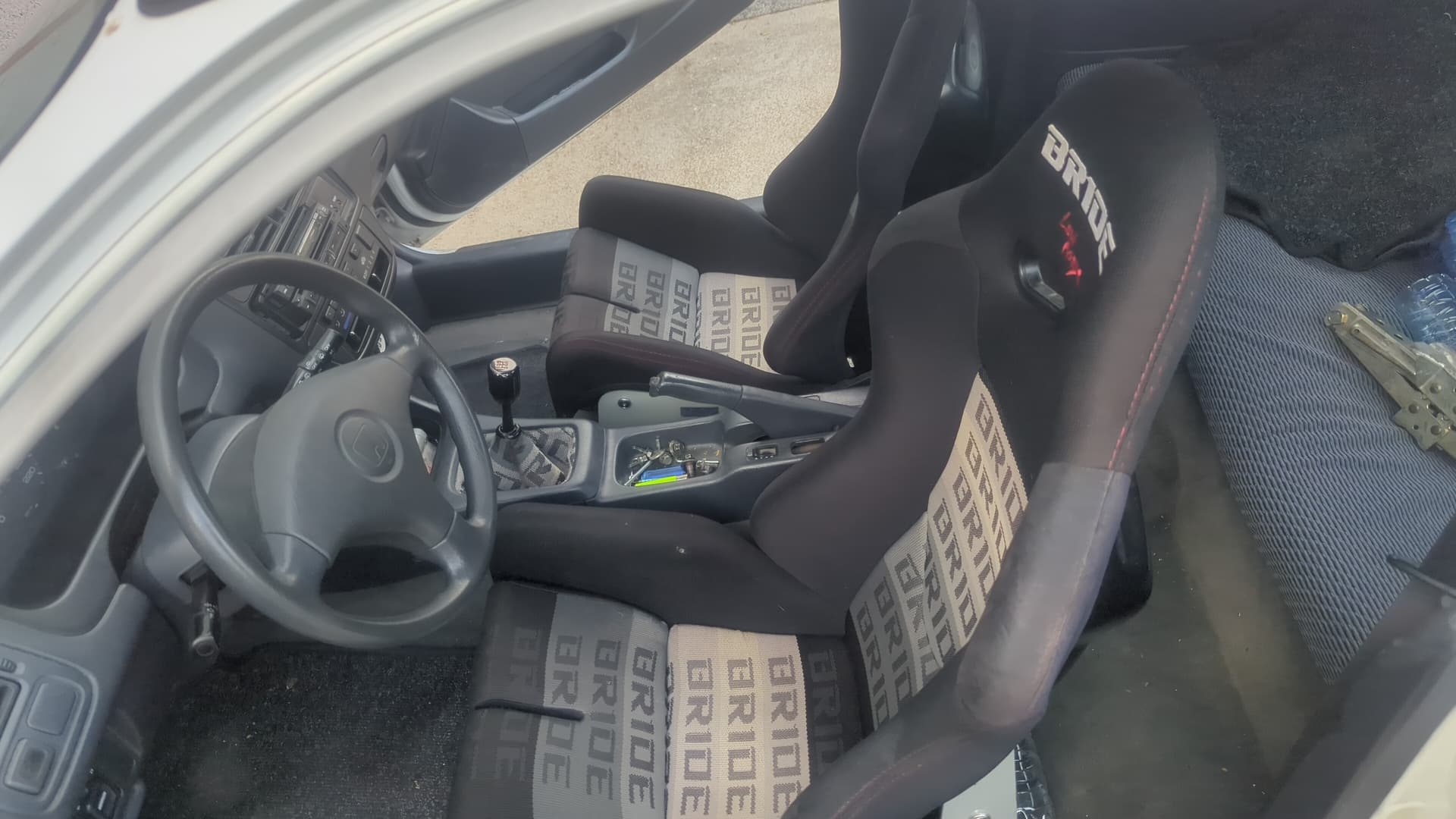

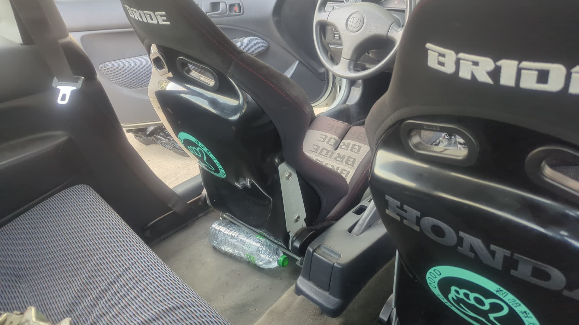

Actualizo esto, vi estos anunciado y me fui ahora por la tarde a por ellos,os dejo unas fotillos presentados puesto que aún no los tengo montados

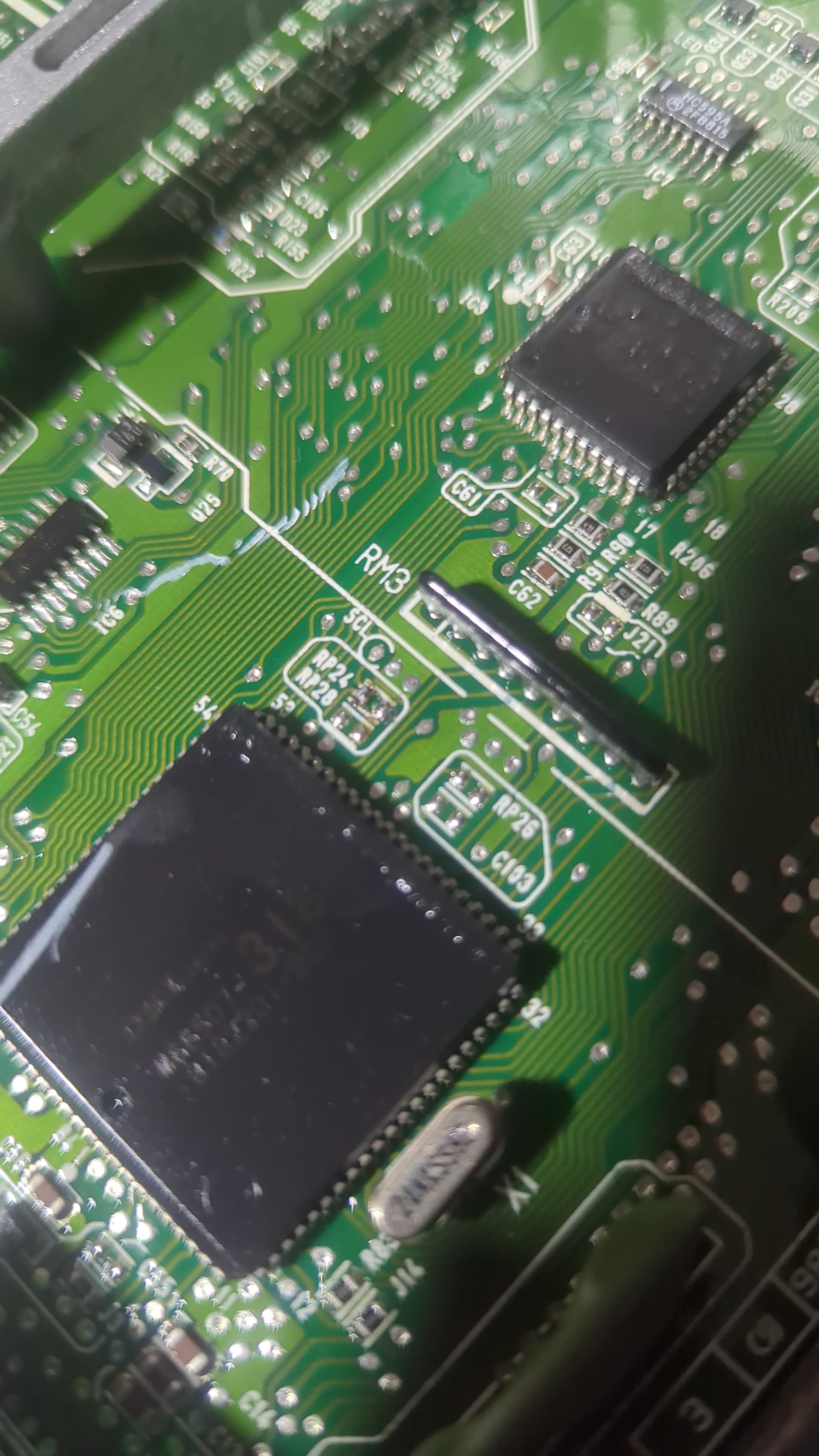

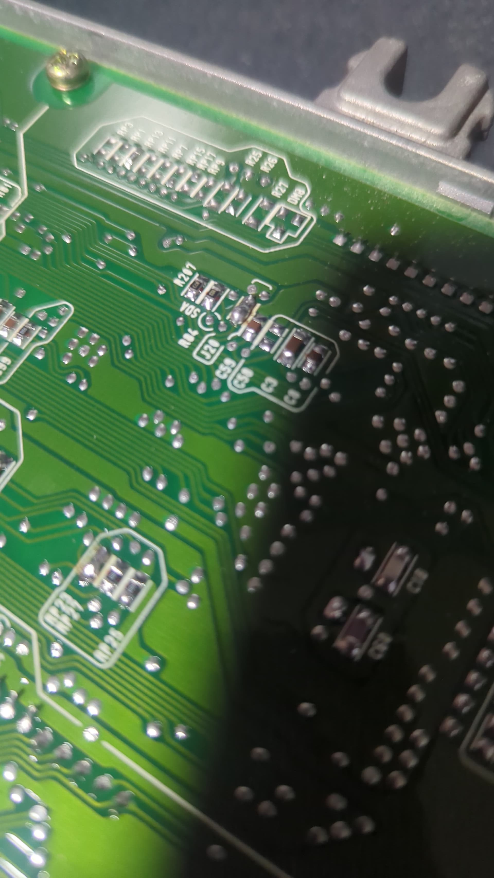

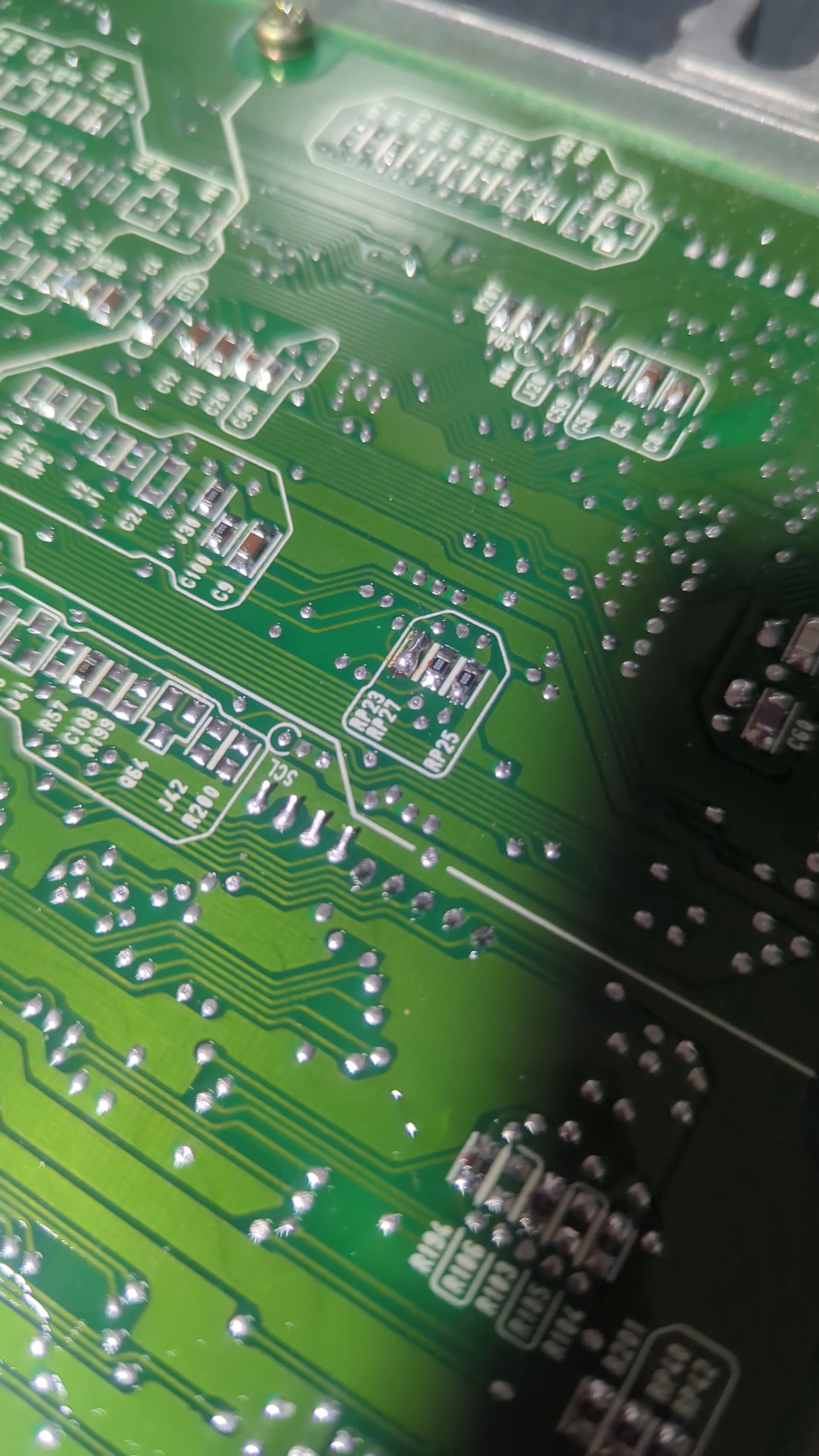

Por cierto para ir adelantando trabajo, he anulado el inmovilizador de la P2P siguiendo el tutorial que posteara hace tiempo.
2 puentes (J20,RP23)y extracción de una resistencia (RP24).

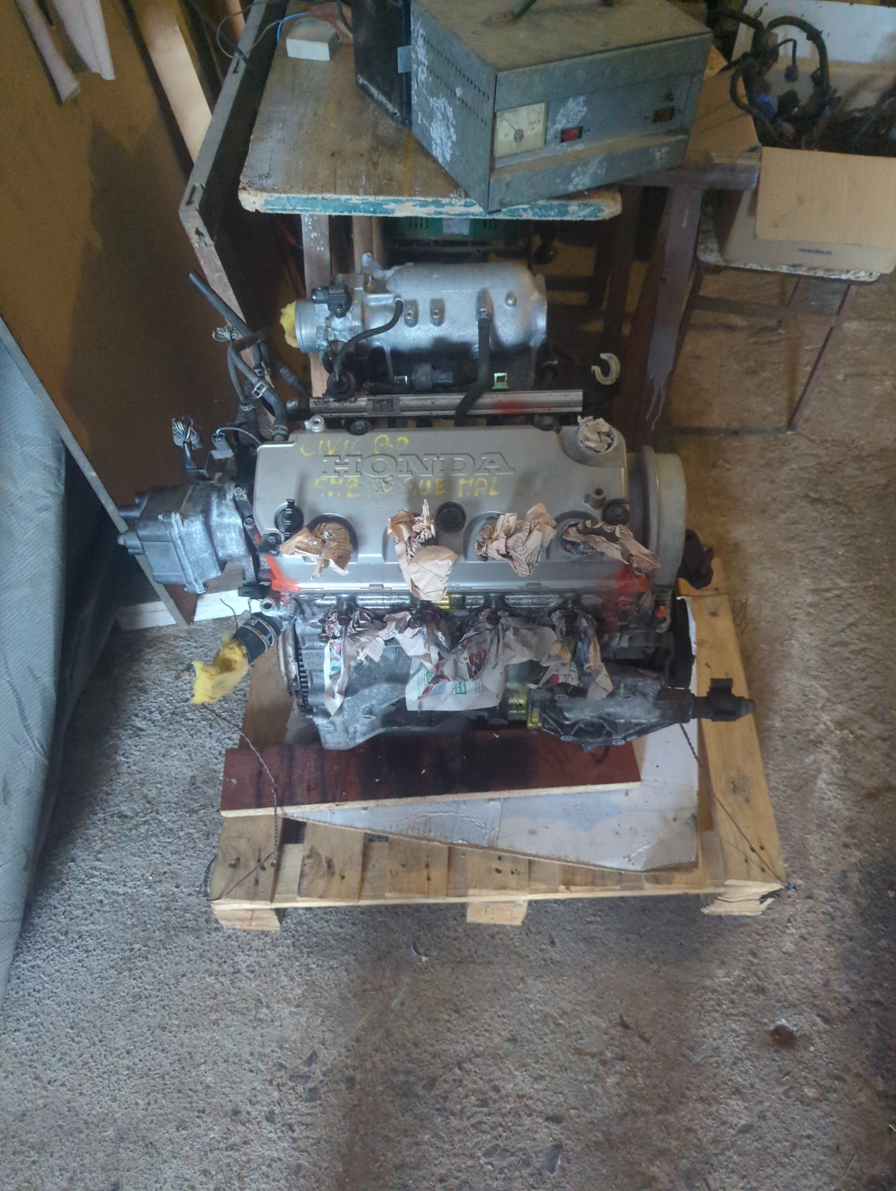

Buenas gente,ya tengo en mi poder el D16Y8,hay que hacerle distribución y embrague pero el motor tiene buena pinta,viene de un siniestro.
La ecu, usaré la de ese motor una P2P puesto que he anulado el inmovilizador y la he probado en un ek3 y sin problemas.

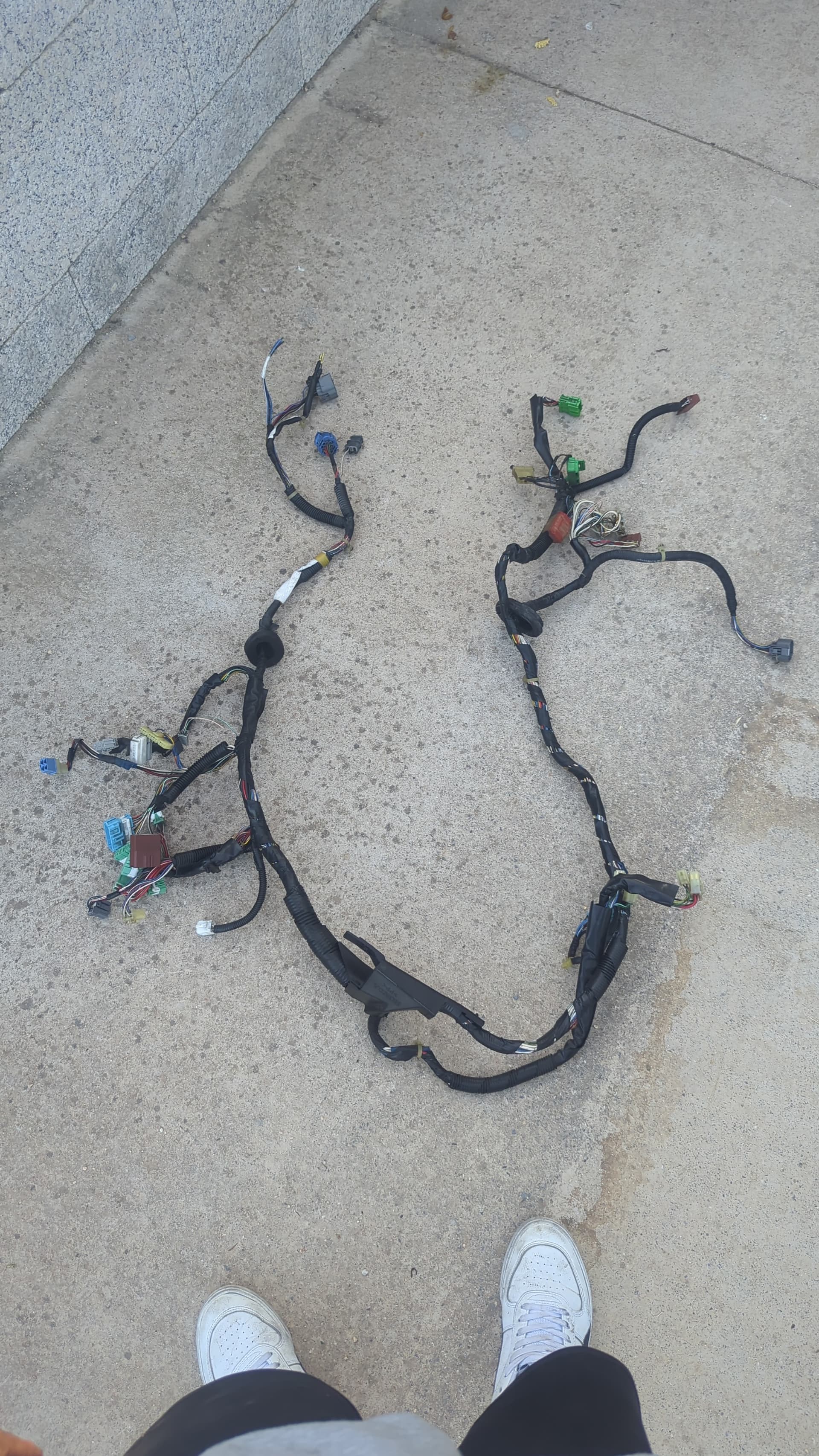

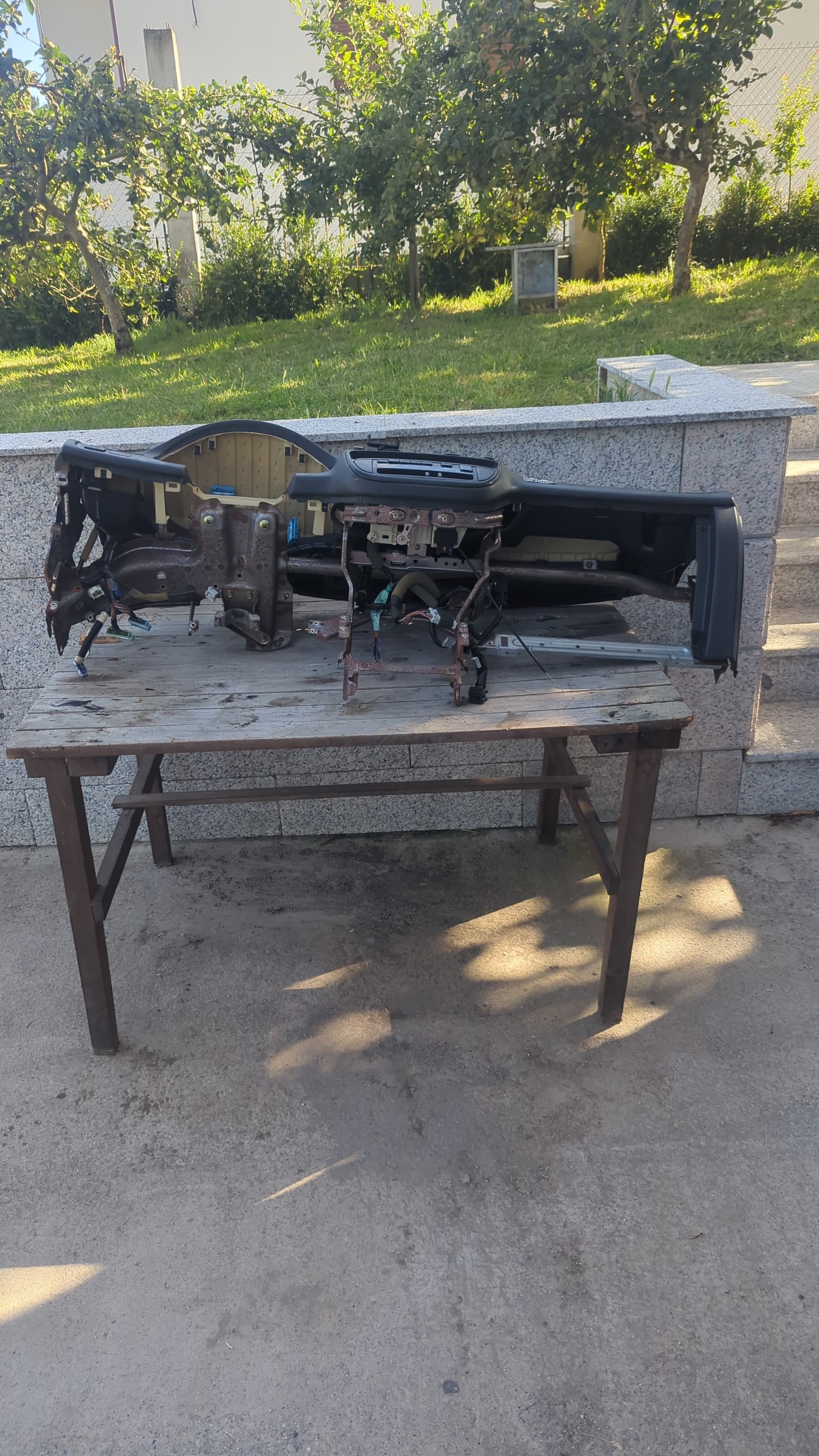

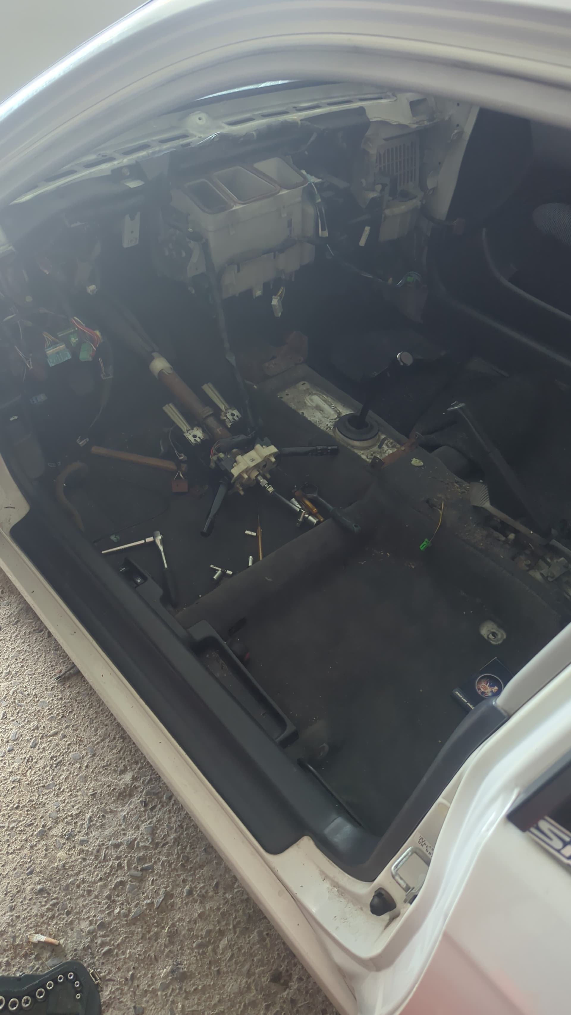

Buenas gente os dejo fotillo de lo que he hecho ayer que tenía libre la tarde y para ir adelantando trabajo.
Cableado interior fuera

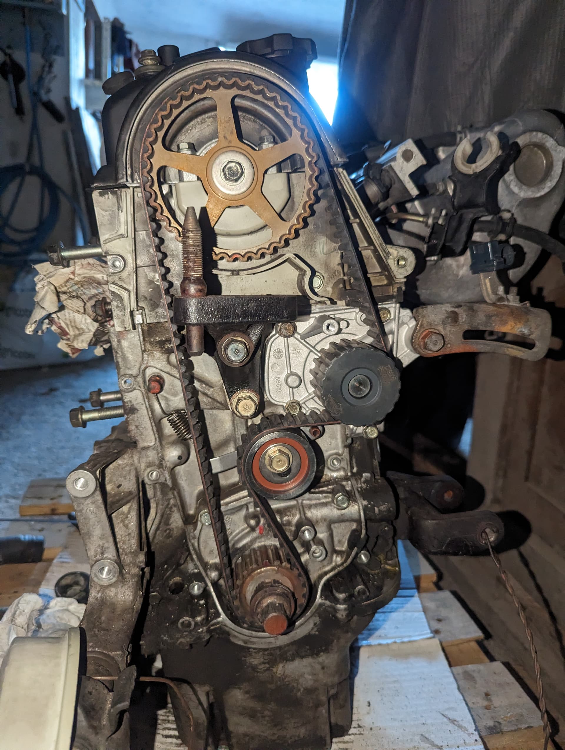

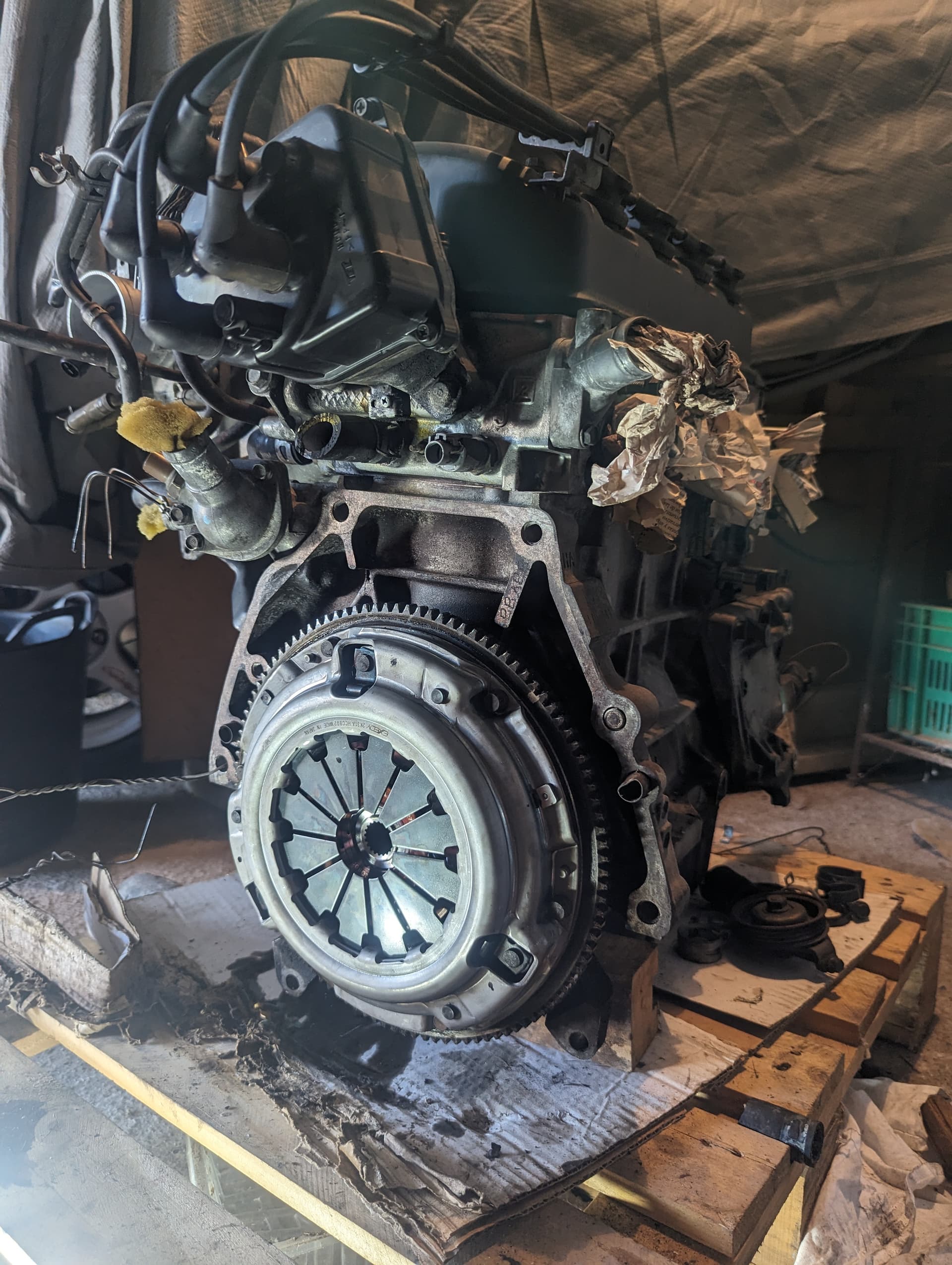

Actualizo esto un poquillo, hoy me he puesto con la distribución y el embrague.
Por cierto el volante motor estaba bastante marcado y con marcas de calentadas así que tocó tirar de colega y me dejó uno de d16z6.
El kit de distribución es Gates y el embrague Exedy para los interesados

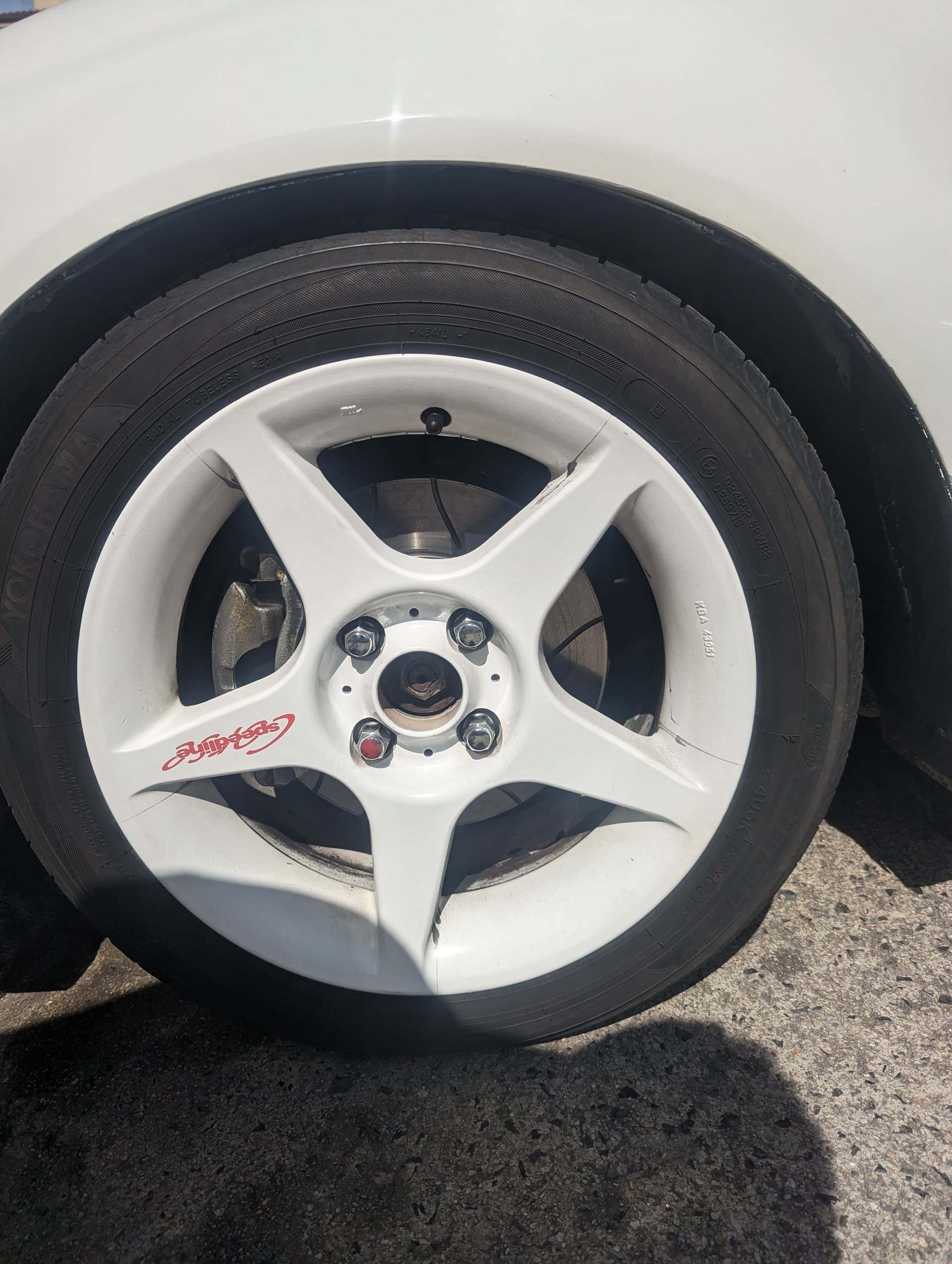

Estos días le metí estabilizadora delantera de ek9(es la misma que de ek4) de 26 mm, pero para ello tuve que montar brazos de ek3 puesto que los de ej9 no tienen soporte para las bieletas.
Los silentblock se le pusieron nuevos hardrace.
A nivel de suspensión también hubo mejoras, me hice con unas tein street basis z que para mí uso es lo mejor puesto que no quería que fuesen una tortura para la espalda.

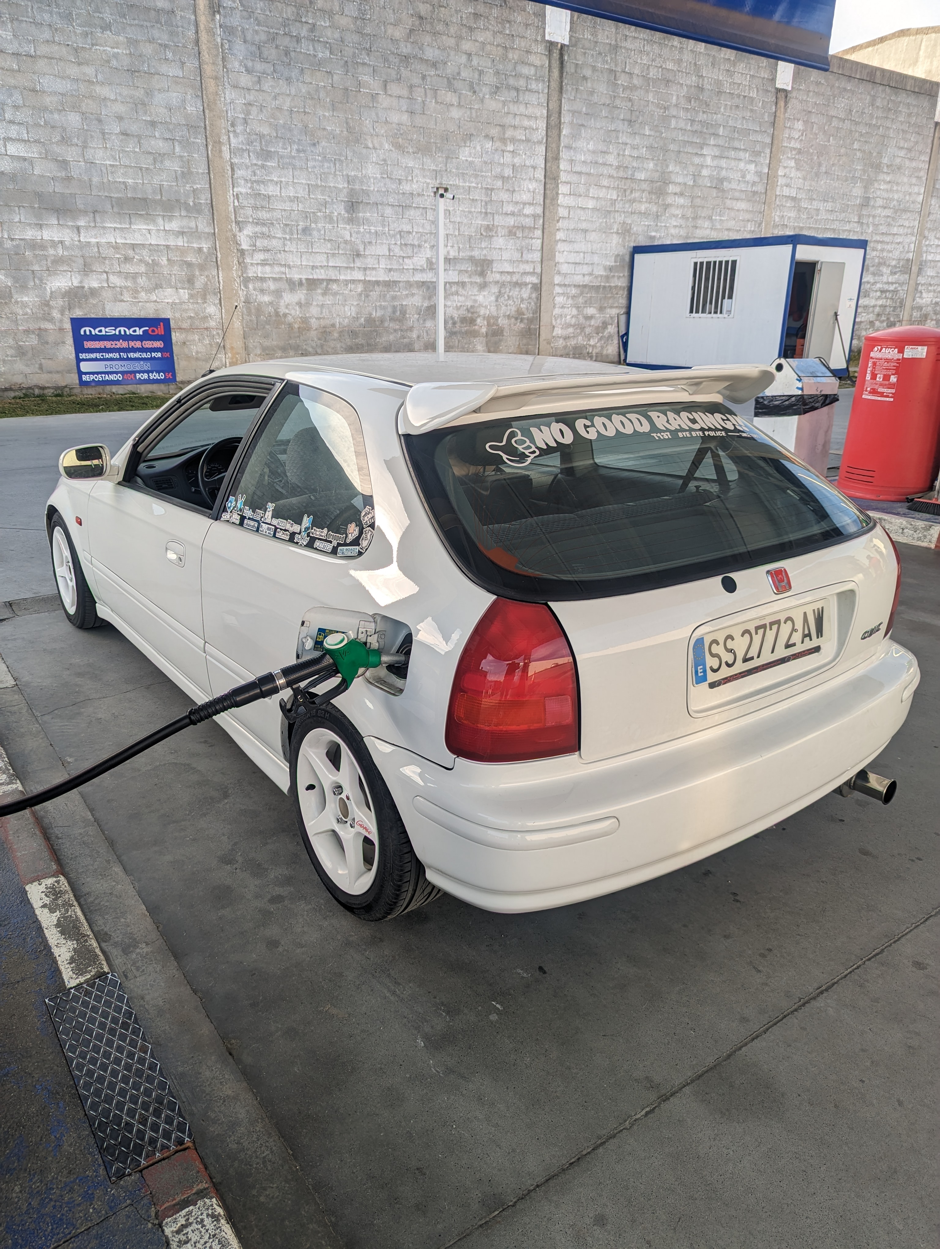

También le metí una barra de torretas de 3 puntos de hardrace, es decir a nivel chasis está nuevo la verdad.
Os dejo un par de fotillos de cómo está actualmente.
