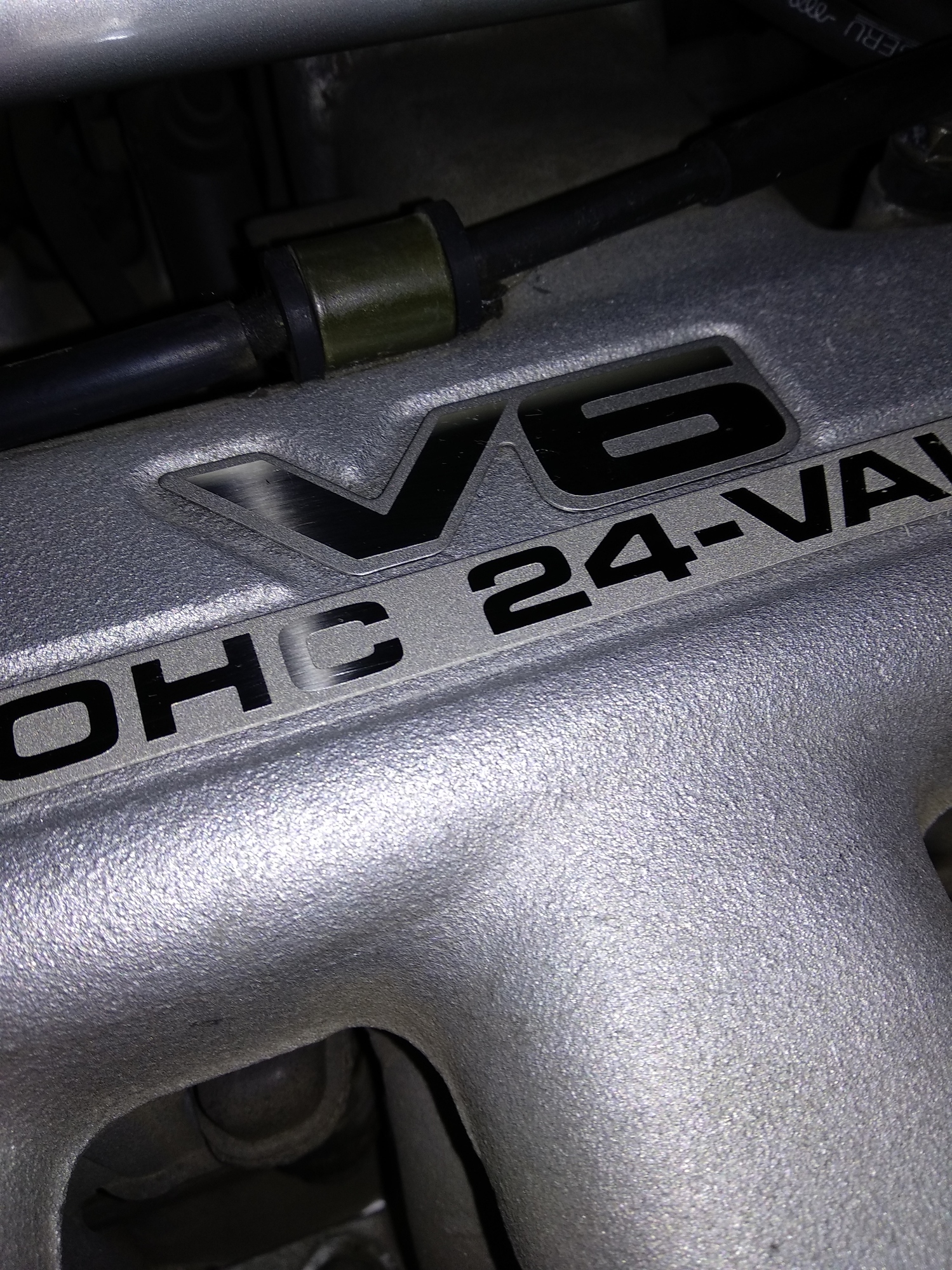

Algunas curiosidades, es el motor V6 más pequeño de la historia que se ha producido en masa, y tiene un sistema llamado VRIS, que básicamente es un sistema que varía el volumen de la admisión a lo largo del rango de rpms para mejorar la eficiencia. Por el resto en cuanto a chasis se parece bastante a sus homólogos de la época, por ejemplo lo comparamos con mi Sunny y la suspensión, distancias, etc son muy similares.

La ventaja de ese motor es que el v6 1.8, 2.0 y 2.5 son el mismo motor con diferentes cilindradas, con lo que externamente son prácticamente iguales.
