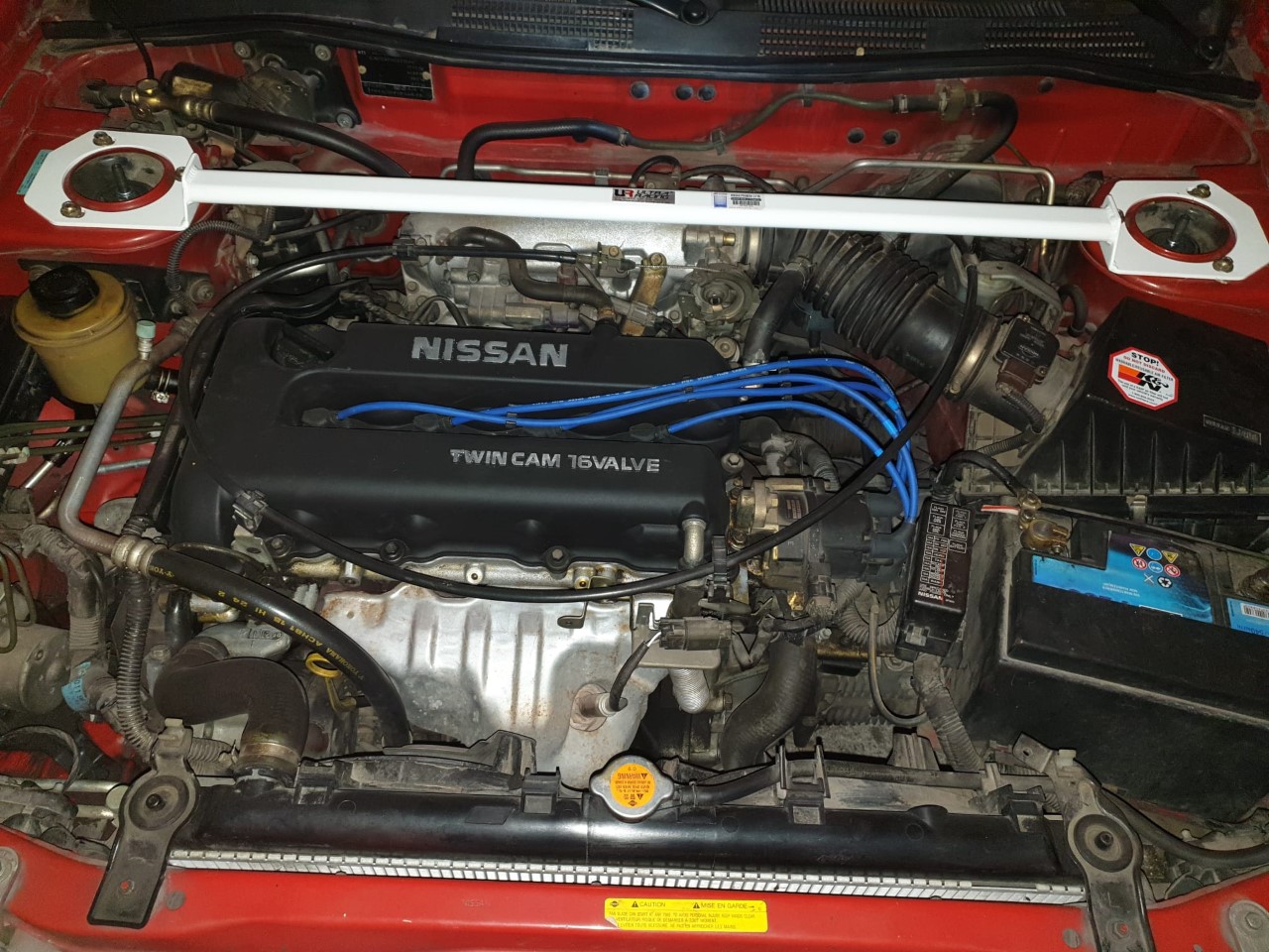

El coche lleva suspensiones Bilstein B6 con muelles H&R, Filtro sustitución K&N, Neumaticos Federal semislick y estoy a la espera de montar unos arboles Tomei. También estoy empezando a mirar el tema de la electrónica para ajustar tras montar los nuevos arboles.

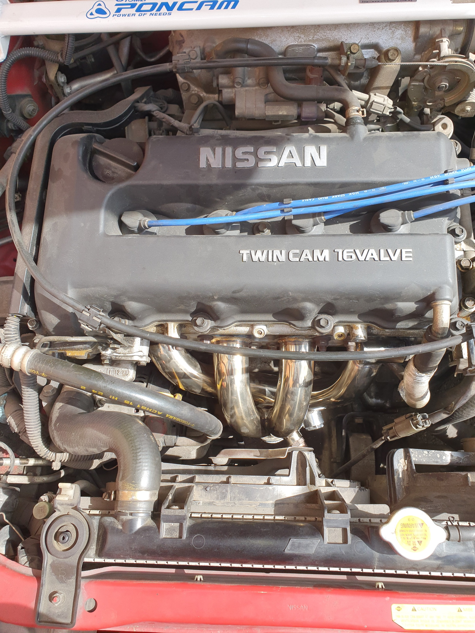

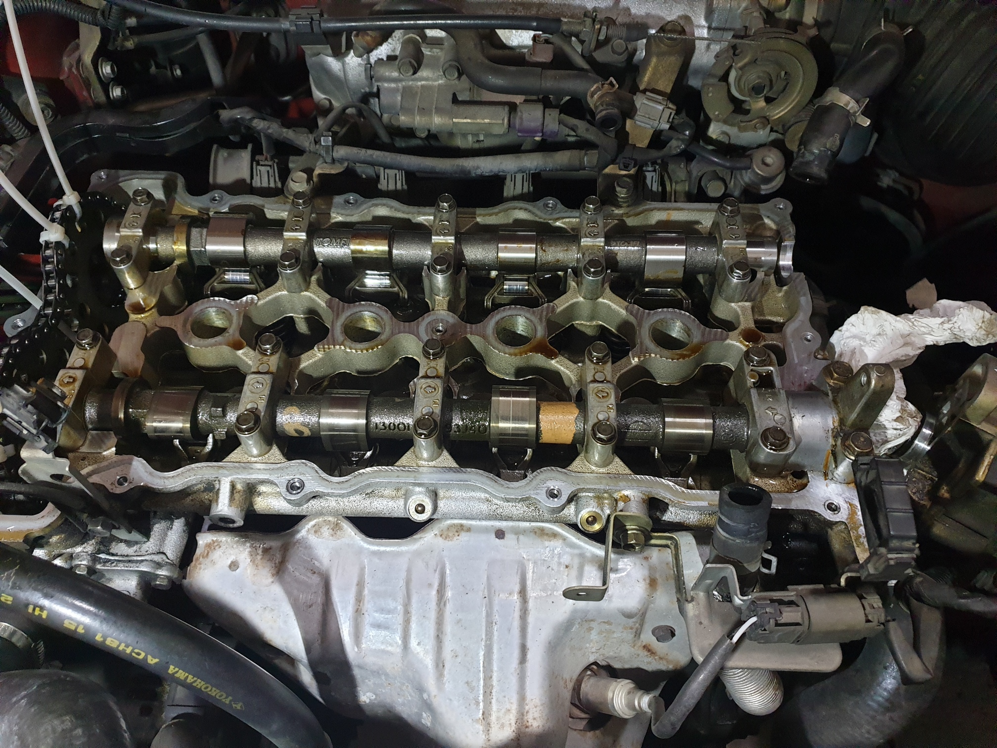

Bueno pues tras un tiempo sin escribir os comento las novedades que se le han hecho al coche. Primero de todo monté los arboles tomei que estaban esperando.
la verdad meme sorprendió lo limpio que estaba el motor por dentro, apenas tenia el típico tono cobre que cogen del aceite con el tiempo. El cambio fue bastante notorio a partir de 4000 vueltas pero mi centralita corta a 6700 por lo que se quedaba un poco justo.

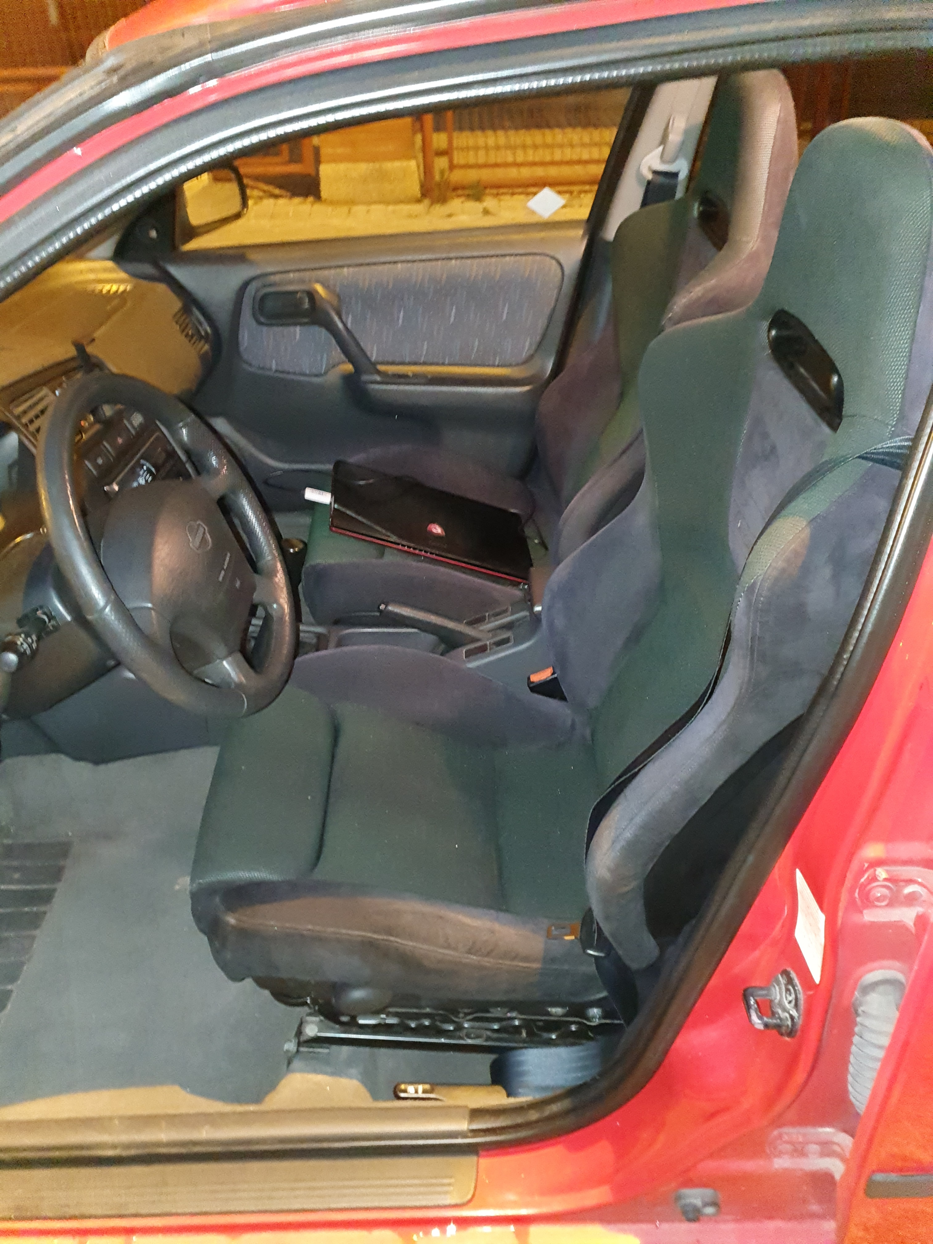

Tras montar esto y con el confinamiento el coche estuvo muy parado y sin hacerle nada. En mayo le monte unos semis recaro procedentes de un accord type r, tuve que adaptar las guias originales cortando con mucha fe jajaja

Lo siguiente que hice fue montar colectores 4-2-1 jaspeed (los que llevamos todos los sr20de).

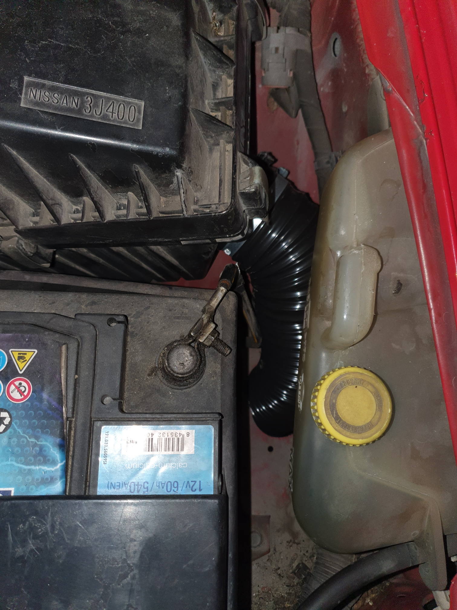

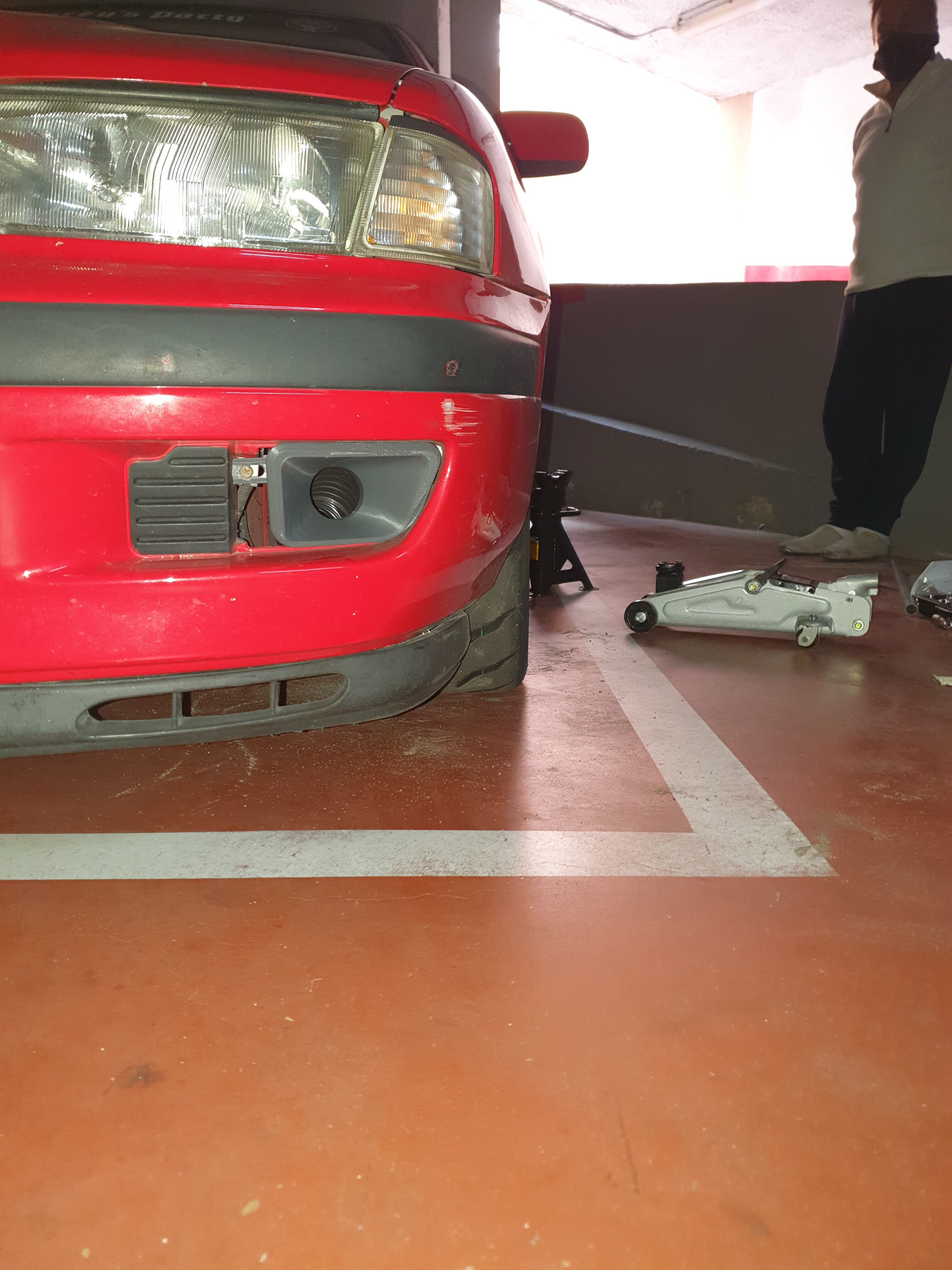

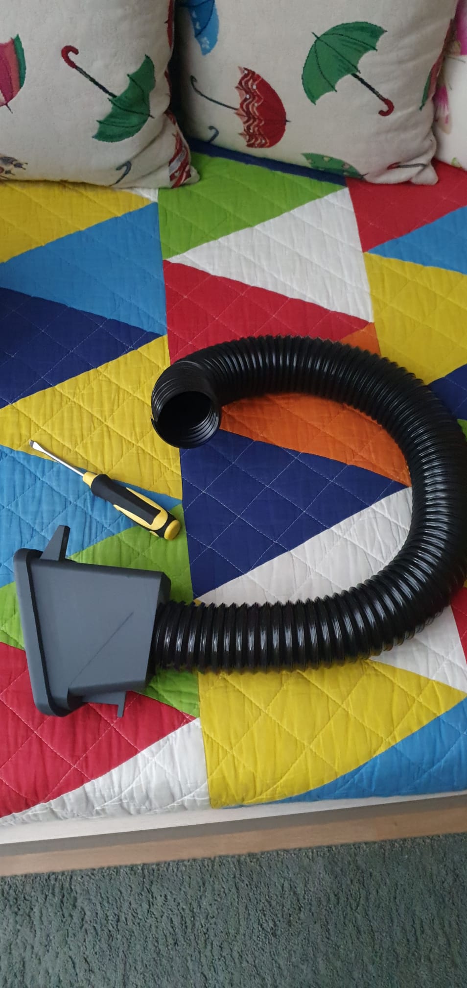

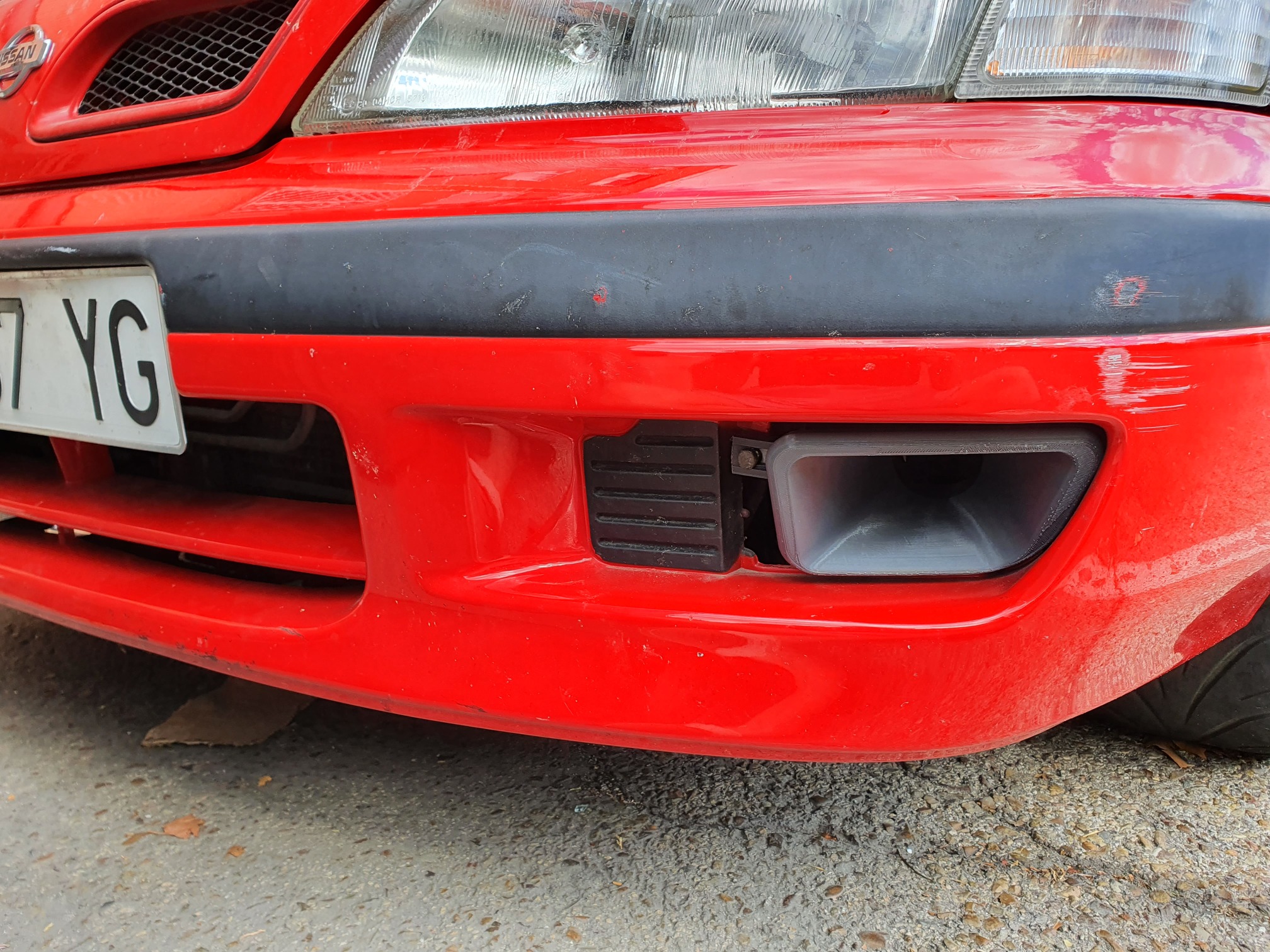

e hice una entrada de aire fresco sustituyendo el antiniebla con la impresora 3d

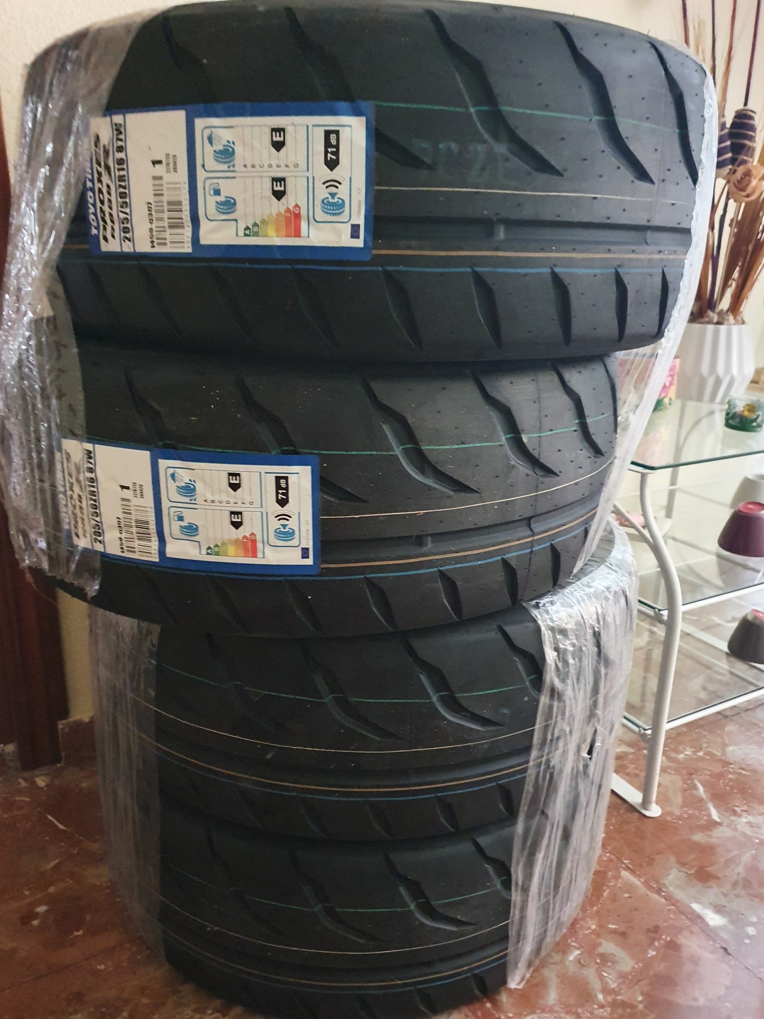

Compre neumáticos nuevos que todavía tengo que montar. Los conseguí a muy buen precio y la verdad estoy deseando ver si hay diferencia respecto a federal

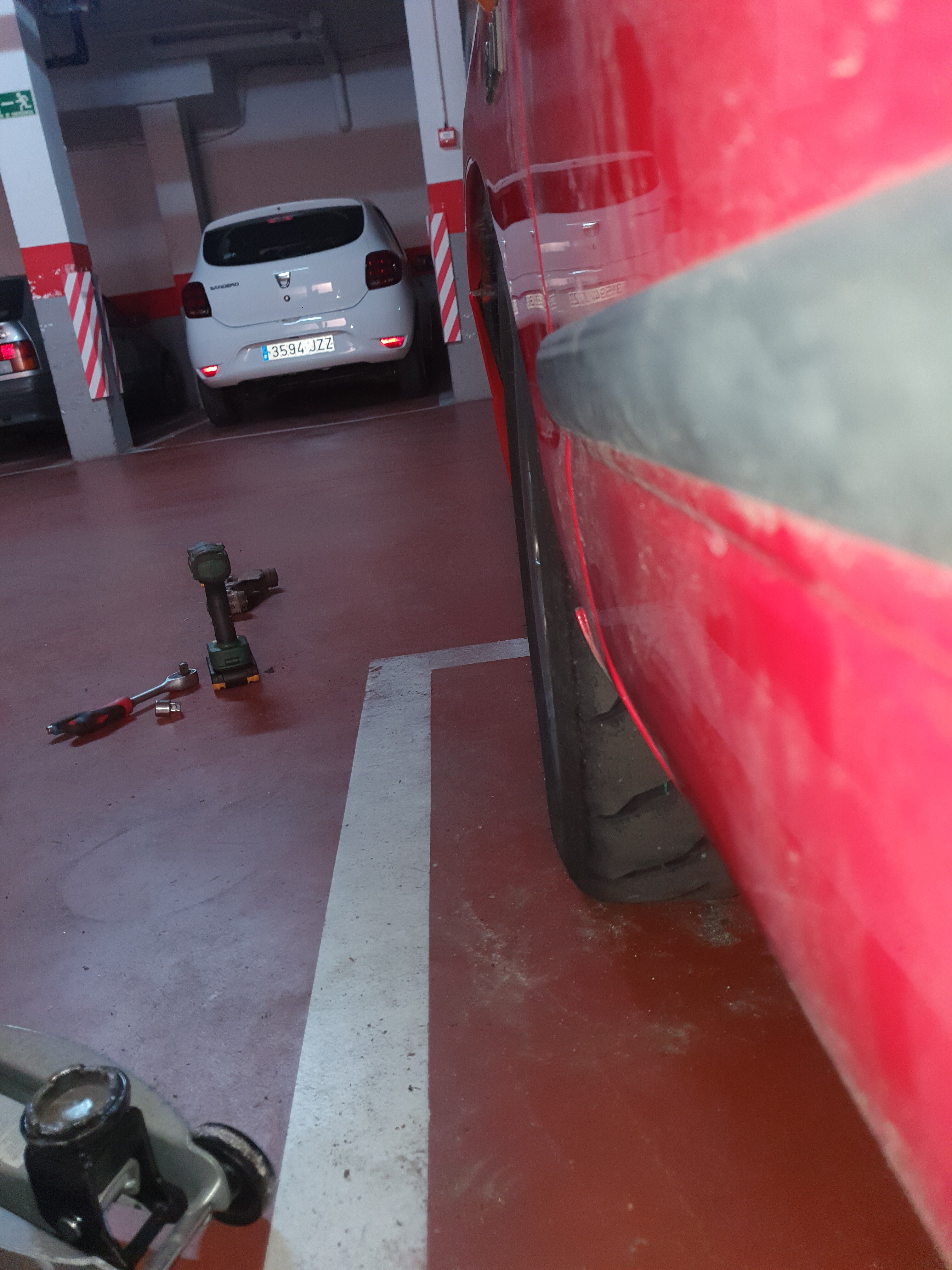

Y ya por último cambie todas las piezas de la suspensión brazos, bieletas, puntas de dirección… para eliminar típicos ruidos metálicos de rótulas y silentblocks pasados…

Buenas!! Da gusto ver a otro quemado de los primeras XD! Una preguntilla… Me mola mucho lo de la admisión, sabes donde lo puedo pillar o con quien tengo que hablar? Y tema de los arboles de levas, no has tenido que ajustar chispa ni gasolina para que no rateara?
Un saludo y animos!
Pues la pieza en 3D me la hice yo y la imprimí en casa, te puedo pasar el archivo 3D sin problema si tienes donde imprimir aunque necesita algunos ajustes. Iba a hacer una segunda versión pero se tarda mucho en imprimir y me da pereza jajaja. La tuberia es esta Tuberia. Tiene la medida perfecta para la entrada de la caja del filtro
Respecto a los arboles simplemente ajusté encendido en el distribuidor, llevo los tomei poncams que en teoria no es necesario ajustar ni electronica ni cambiar muelles de válvula.
Ostras, pues si me puedes pasar el archivo me harías un favorazo! Tengo un colega con impresora 3D y me lo podría imprimir. Muchas gracias!

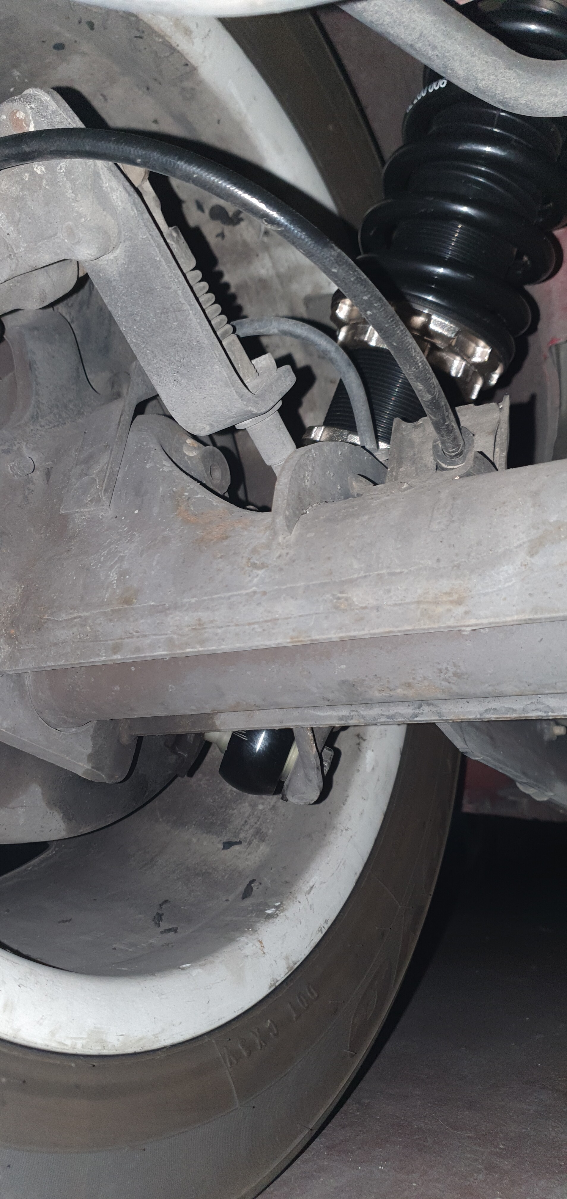

Bueno pues alguna actulización más (voy de año en año jajaja). Recientemente le he cambiado la suspensión por una BC racing roscada para poder hacer setup de pesos que el coche vaya mas firme en circuito
El setup me lo hicieron en Valleros y la verdad que se nota que el coche va mucho mas balanceado, se ha corregido el subviraje.

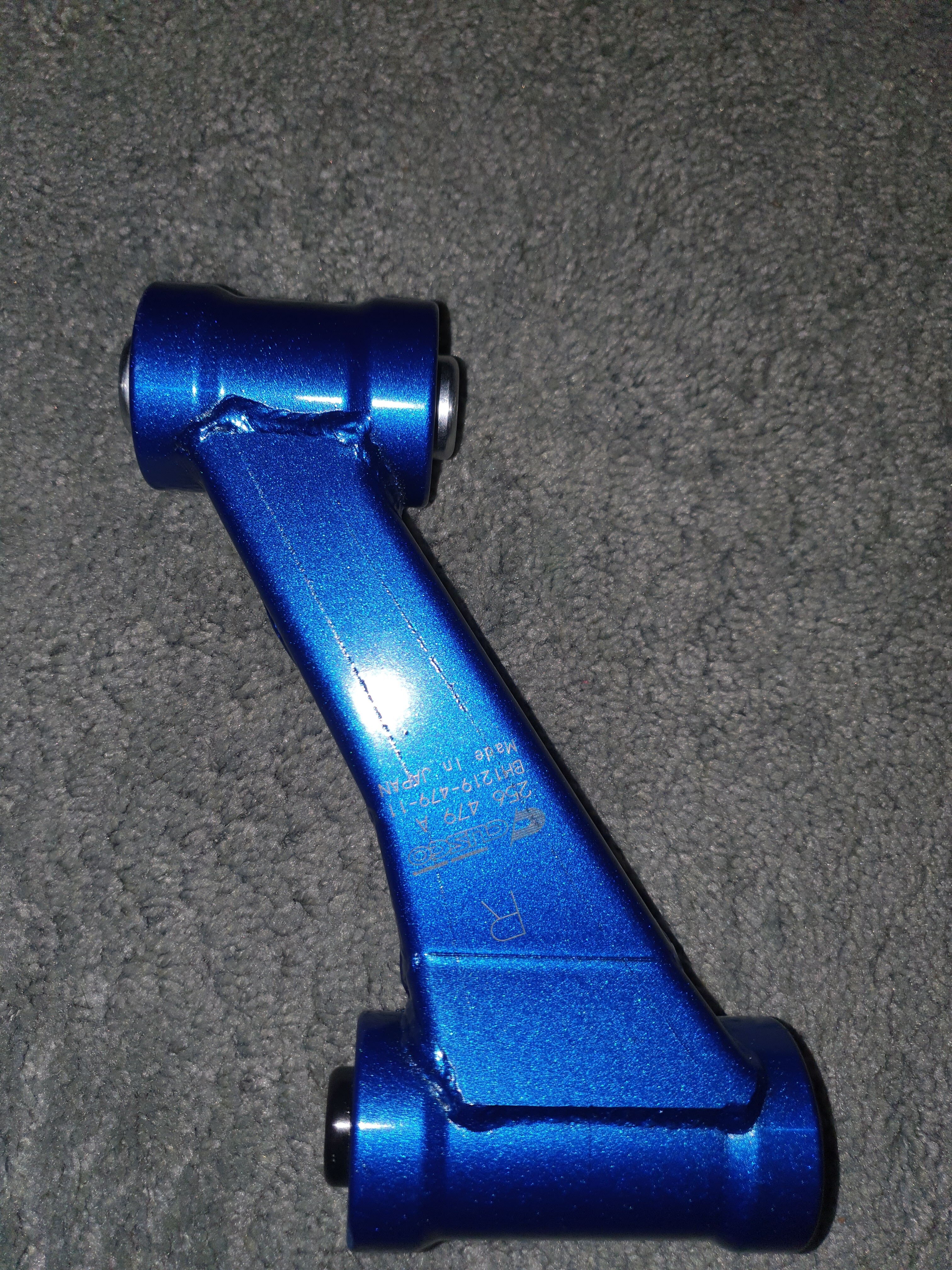

También monté los brazos delanteros superiores Cusco que son más cortos y ganas en torno a 2 grados de caida.
