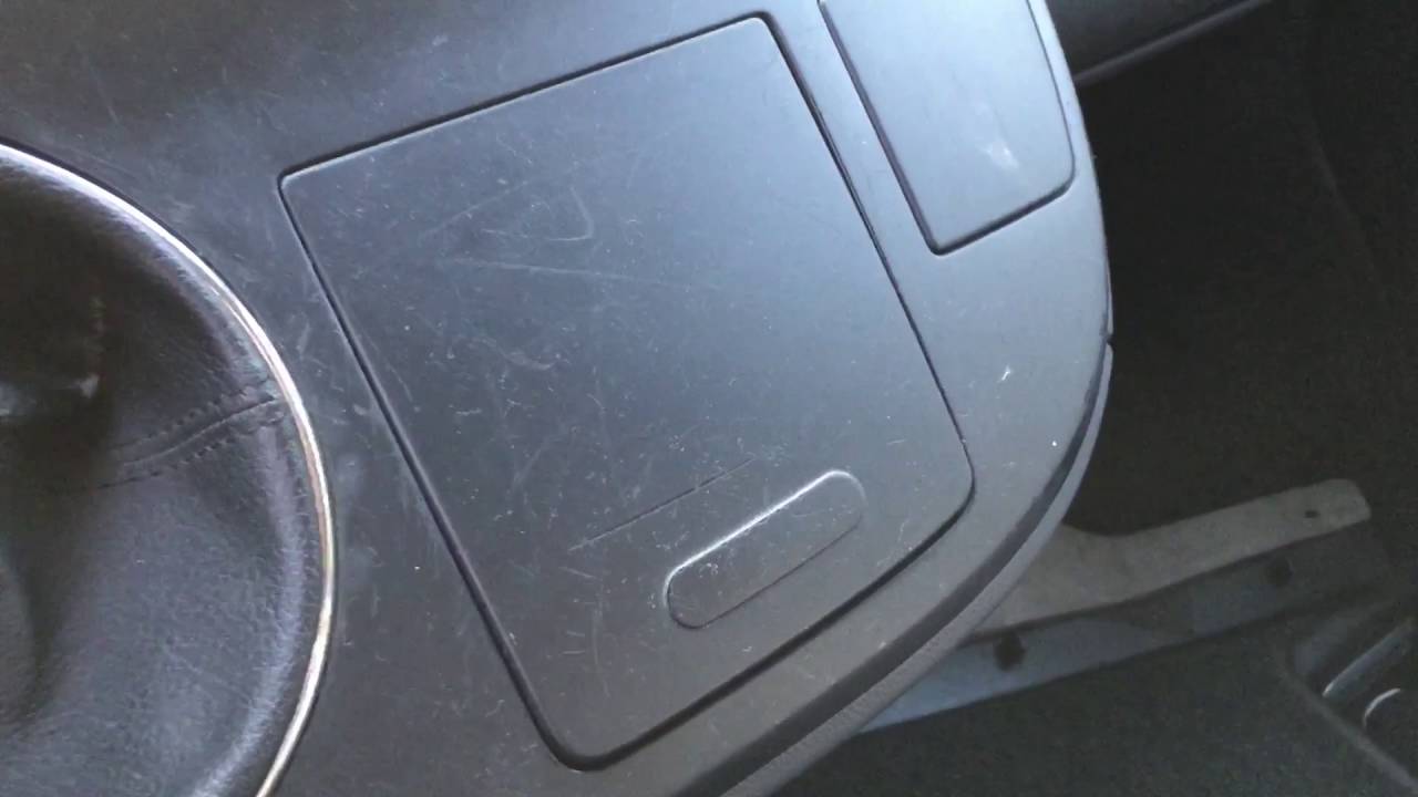

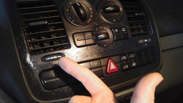

Después de una limpieza a fondo en el interior he atacado el principal problema de los IS200 en el interior. El salpicadero que simula una especie de cuero blando o plástico se despega y se vuelve asqueroso al tacto. Como un chicle derretido.
Foto ejemplo(no es el is200):
Tras mucho buscar y no encontrar solución clara me he lanzado a la aventura de ir probando productos. Y creo que he dado en el clavo con algo eficaz y medianamente rápido.
Un spray limpieza de W5 70% alcohol y unas esponjas del lidl también de W5 de limpieza delicada que no rayan. Y mano de santo. Raspas con la primera cara y con la segunda retiras todo el alquitrán y plástico.
La verdad que para ser un manazas estoy muy contento con el resultado. Un consejo: proteger bien la luna no como yo que luego toca darle y darle con alcohol para quitar los mini pigmentos.
