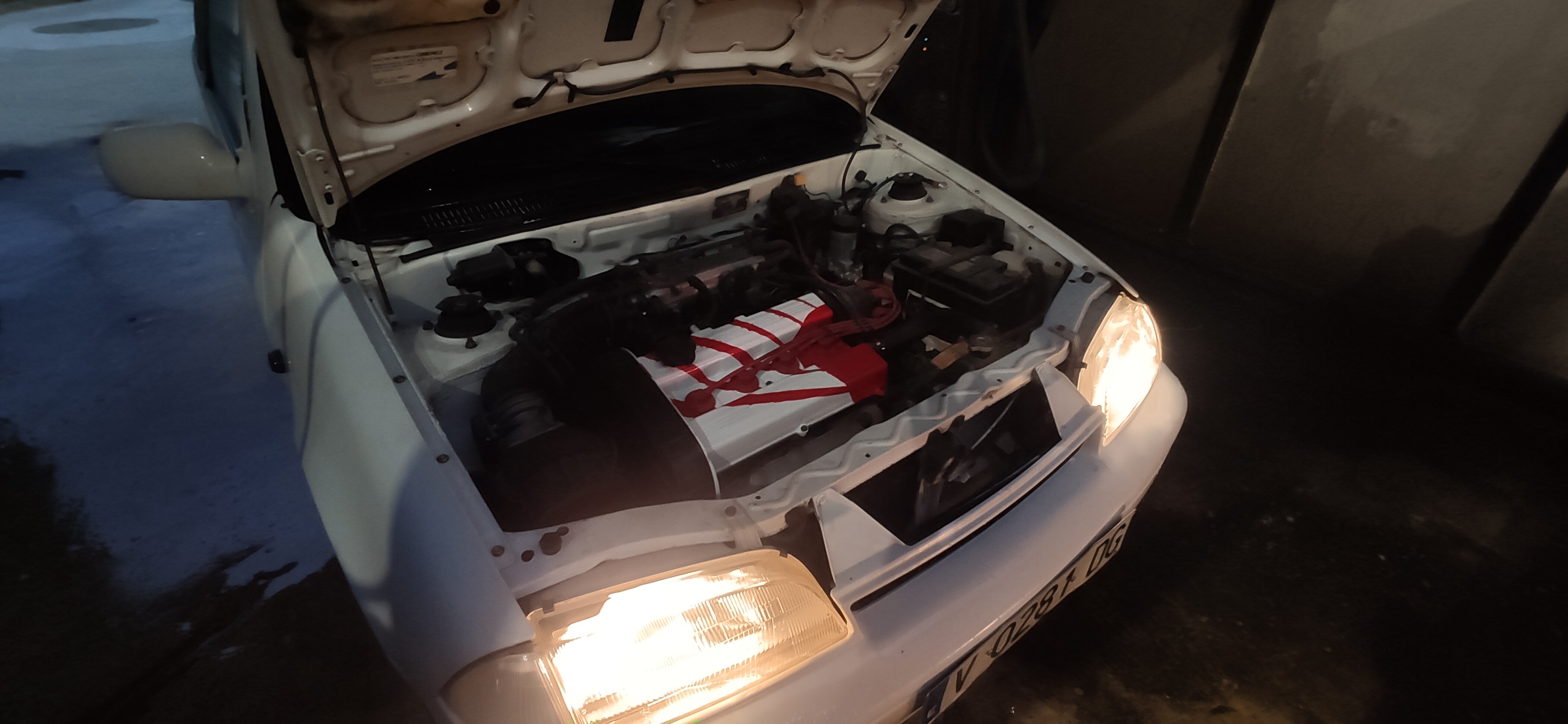

Necesita trabajo para quedar impoluto pero muy contento cómo funciona y se comporta en carretera.
La tapa del motor de cine, queda perfecta.
