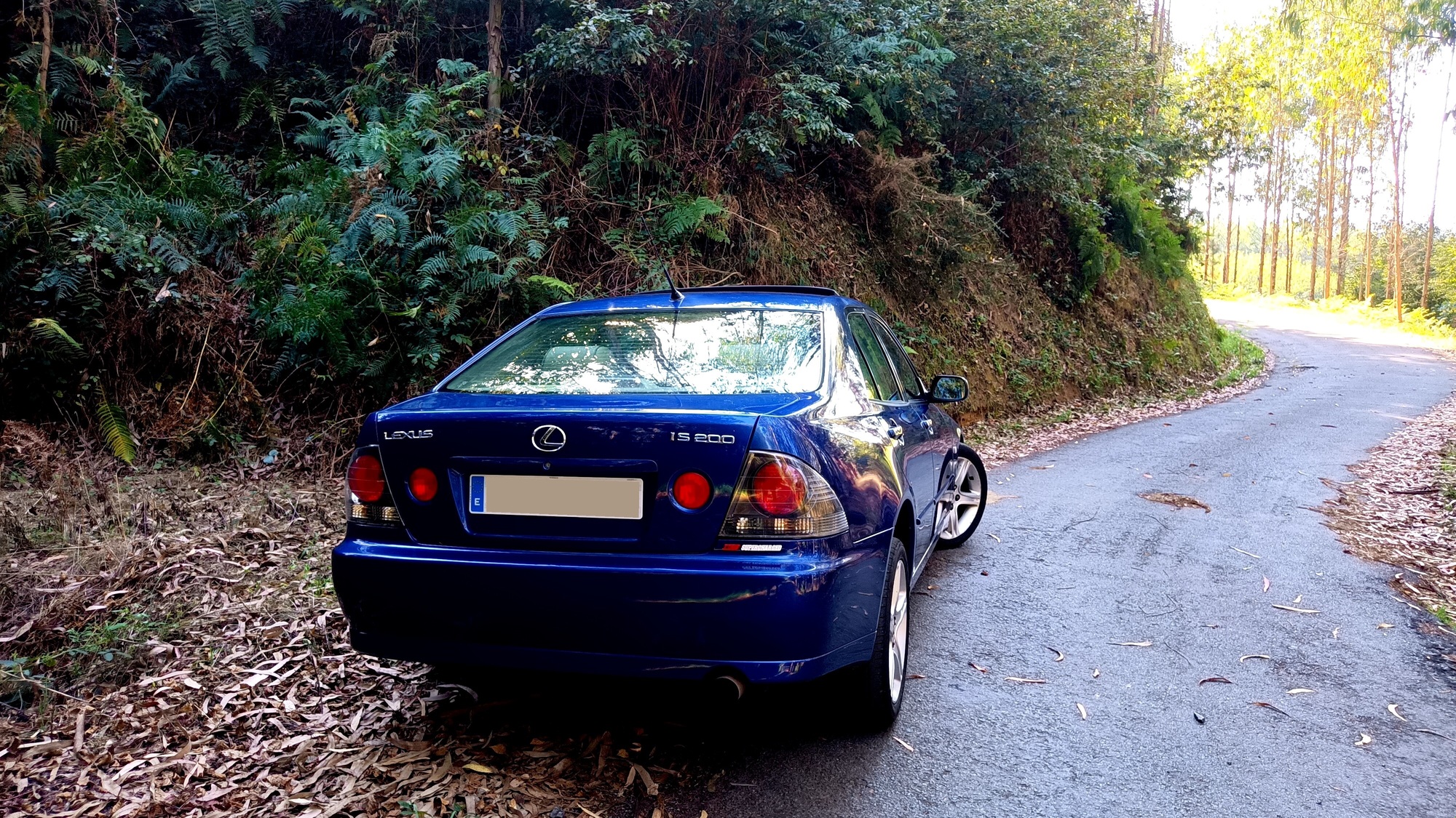

Primero el daily, mi Lexus IS200 del 2004, un coche que me encanta, del que ya he hablado en alguna ocasión en el foro. Su suspensión de doble horquilla en ambos ejes, muy bien tarada, y una distribución de pesos muy buena, con casi todo el peso del coche entre ambos ejes, le dan un agarre excelente sin perder confort. Absorbe las imperfecciones y baches de la carretera de forma sobresaliente. Y la tracción trasera lo hace todavía más divertido. Los frenos no se quedan atrás, lleva los mismos que el IS300, con discos delanteros de 296mm con pinzas de doble pistón, y traseros de 308mm. Siempre he tenido la sensación de que Toyota diseñó un coche preparado para manejar 250cv, y luego en Europa se limitó a 155… Su fiabilidad completa el paquete. Ya le he metido casi 40.000kms en menos de 3 años, y jamás me ha fallado nada.
Conseguí el que para mi es el más bonito de todos, con exterior azul oscuro e interior en cuero y alcántara beige, y todos los extras menos faros de xenón y navegador (del cual, siendo un coche del año que es, casi prefiero prescindir :sweat_smile:)

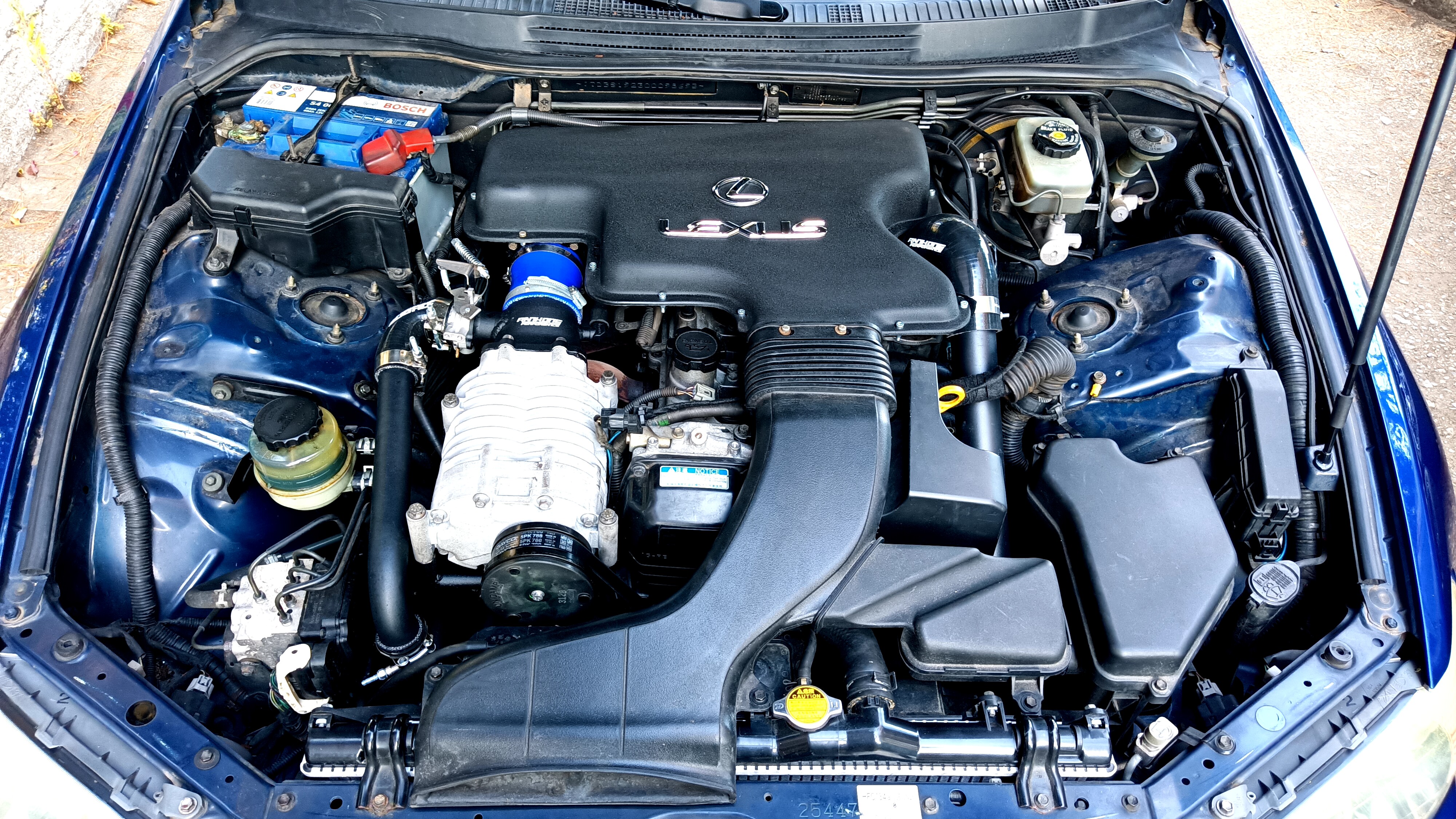

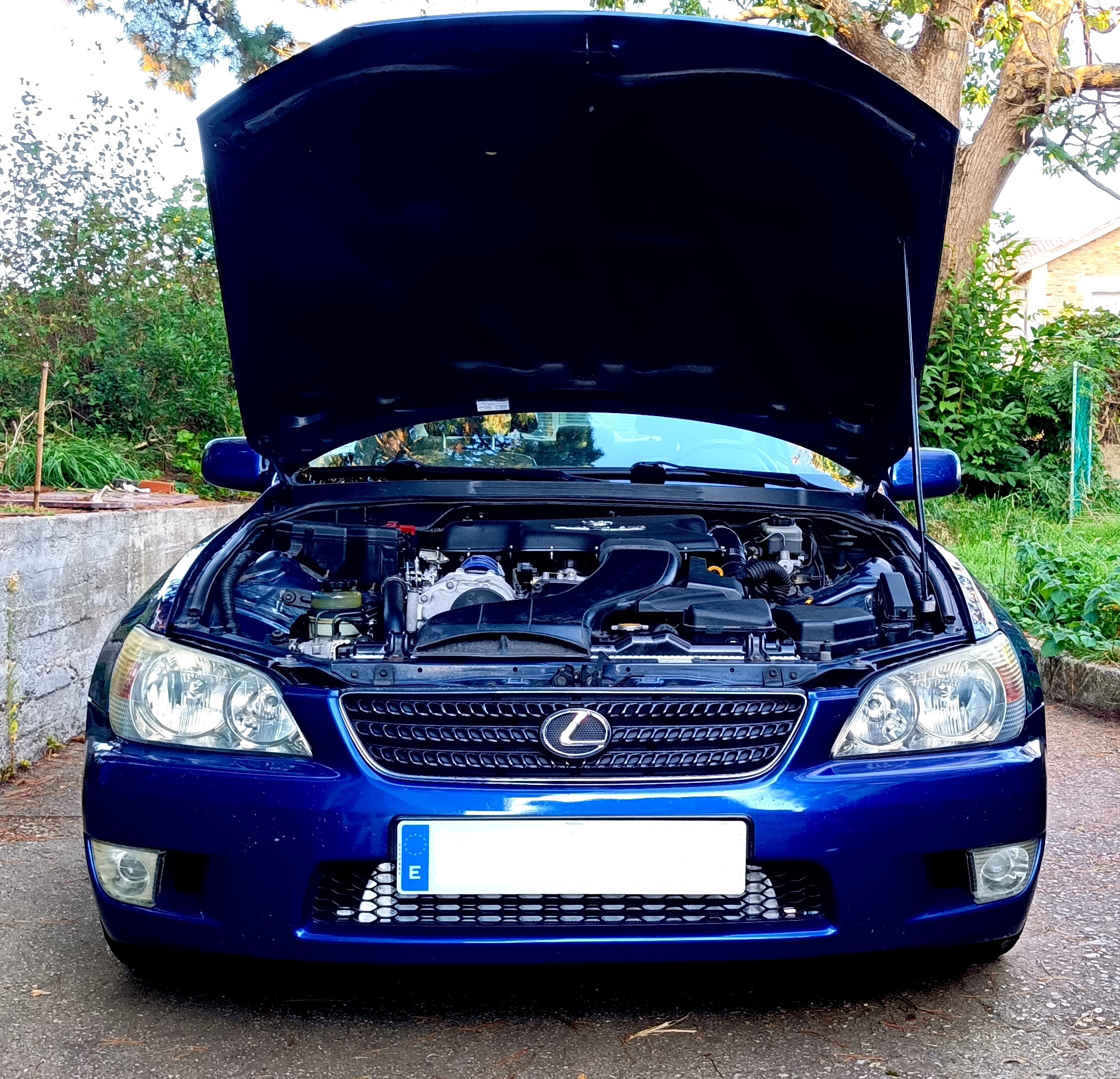

Puede que os hayáis fijado en el pequeño logotipo que tiene debajo del faro derecho y lo que asoma por debajo de la matrícula delantera… La verdad es que el coche es divertido con sus 155cv, y si lo llevas como un buen japo, entre 4500 rpms y el corte, combinado con sus 6 velocidades muy cortitas (y por cierto, la palanca de cambios tiene un tacto increíble, incluso con 240.000 kms, mejor que cualquier otro coche que haya probado nunca, con diferencia) tiene bastante empuje, y siendo un 6 cilindros en línea, suena muy bien (aunque poquito, sigue siendo un coche de lujo)… Aunque a mi me daba un poco de penita ver un chasis tan bueno algo escaso, así que le hice una pequeña modificación, la única que tiene el coche, por el resto está completamente de serie:
Monté una réplica del kit TTE de la época, que utilizaba un compresor Eaton M62. Un kit muy fácil de montar, que con la polea que llevo yo, la más pequeña de todas las posibles, no necesita nada más. La centralita se adapta y aprende a entenderse con el compresor solita. Lo más difícil es conseguir la caja del filtro de aire de TTE, pero logré hacerme con una réplica. Muy importante para mi, ya que prefiero no llevar un filtro cónico en el daily, y además así aprovecho la toma de aire original, muy bien situada.
Con el compresor, el coche pasa básicamente a tener un 2.6 en vez de un 2.0. Soplando a aproximadamente 0.3 bares, incrementa la potencia y el par un 30% en todo el rango. Se nota sobre todo el par, ya se ve en la curva. Se convierte, básicamente, en un 1JZ-GE.
En teoría metiendo más polea se podrían llegar a unos 240cv con la centralita de origen, aunque ya habría que cambiar inyectores, quitar los precatalizadores, y total, que para correr más, ya tengo el Sunny. Tal como está ahora, me encanta como coche de diario.
El único inconveniente es que ahora tengo que usar gasolina 98, aunque la verdad los consumos en conducción normal son prácticamente los mismos (obviamente si le pides los 200cv, va a tragar como un coche de 200cv).
Solo hay una cosa que no me gusta de este modelo, y es la mariposa electrónica… Es malísima. El compresor soluciona bastante el tema de la respuesta pero aún así, la odio. Algún día conseguiré librarme de ella.

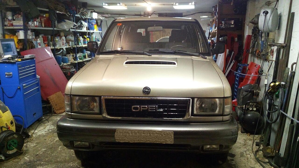

Un Opel Monterey para ser exactos, también conocido en el resto del mundo como Isuzu Trooper. Muchos piensan que es un Opel con motor Isuzu, pero no es así. Es un Isuzu, fabricado completamente por Isuzu en el otro lado del mundo, al que le ponían el logotipo de Opel y lo mandaban a Europa, lo mismo que el Opel Frontera. En aquella época en la que General Motors poseía una gran participación en ambas compañías, Isuzu se encargaba de fabricar este tipo de vehículos. De hecho, en la ficha técnica especifica Marca: Isuzu, Denominación comercial: Opel Monterey.
El todoterreno lo compré por 1500€, con el principal objetivo de utilizarlo para mover el Sunny al circuito de forma más cómoda (al ser gallego, me suele tocar hacer muchos kilómetros para poder correr, y el Sunny para viajes… ejem :sweat_smile:). Curiosamente es el coche con menos kilómetros de todos los que tengo, incluso menos que el Sunny: 120.000kms. Me salió tan barato porque tenía óxidos en el chasis, aunque la carrocería estaba muy bien, y los interiores estaban impolutos. Funcionaba todo, hasta la antena retráctil eléctrica. En casa lo saneé por completo, y ahora con el chasis repintadito, se ha convertido en una mula de carga ideal. Tiene un motor indestructible, 3.1 Turbodiésel de 114 caballitos, con culata de acero y empujadores, 100% old school (cuando estaba buscando, probé otro con más de 400.000 kilómetros e iba perfecto), y por supuesto, 4x4, reductoras, etc. Es un tractor. Aunque nunca volveré a tener un coche diésel para diario, este me encanta.

Las únicas modificaciones que le he metido (espero que no pensarais que este estaba de serie :sweat_smile: :sweat_smile:) son un diferencial delantero Lokka, para ayudarme en los sitios más complicados, y unos bloqueos manuales AVM, porque los automáticos de serie venían un poco perjudicados ya.

Super discreto el compresor del IS. Como tiene la caja del filtro de serie, estoy seguro que el que no sepa lo que tiene delante ni se da cuenta de que está modificado. Si fuera mio le pintaba el intercooler en negro para hacerlo mas discreto todavía
Muero :joy:
Si, tengo que pintarlo en negro y hacer algo con los manguitos de silicona jeje
Me encanta como has dejado el IS, tiene que ser una gozada tener esos 200 CV en ese coche. Si algún día me animo a potenciar el mio será con algo así seguro. Y un bicharraco el Opel jeje
