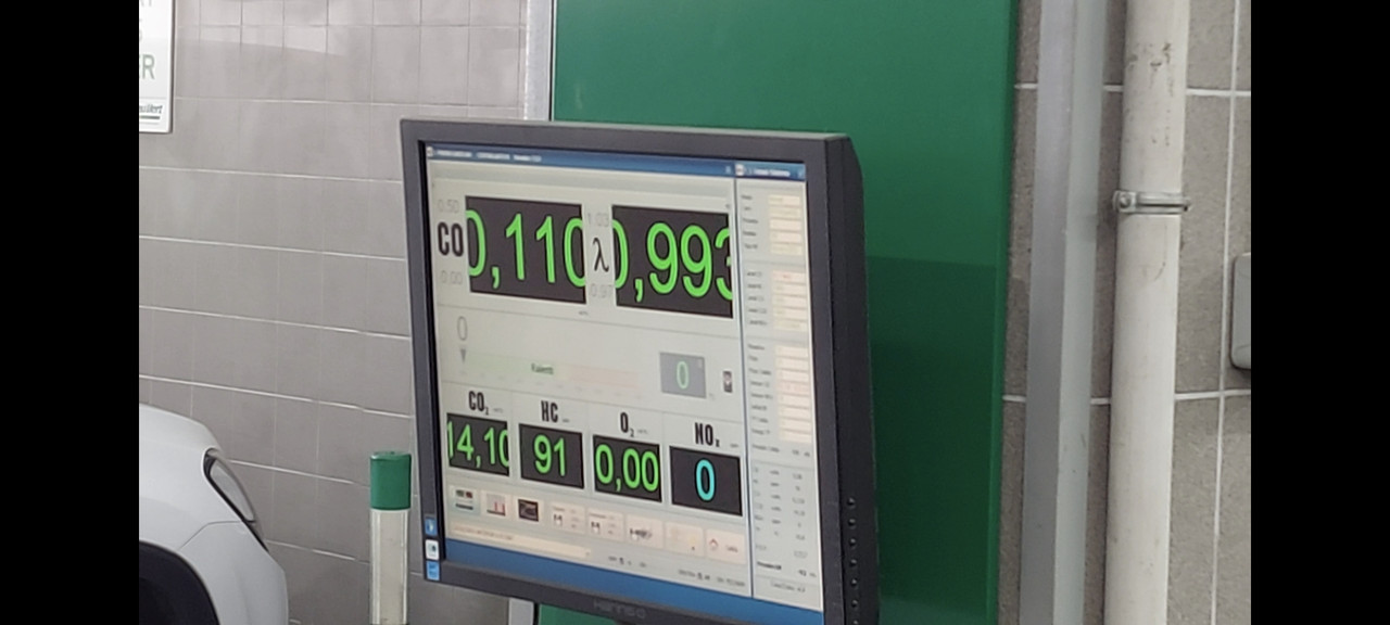

Solucionado itv pasada este sábado por la mañana y los datos aquí
qué bien, al final qué hiciste?
Nuevo chip , antihumos, etc… Probar y probar hasta que dio todo perfecto.
Menuda ODISEA el año que viene, pero esta bien saberlo.
Que va tío , el chip lo tengo en otra ecu es quitar una y poner otra para pasar itv. No hay más, ya me se todo el protocolo que tengo que hacerle para dejarlo clavado. Eso si después de probar 4 chips y ir como 10 veces a pasar gases entre itv y feu vert Otro habría tirado la toalla eso seguro. El chaval que me toco en los gases tenía allí aparcado tambien un 325i coupe y me dijo que el se lo compró a un hombre mayor precisamente porque no le pasaba gases y que la mayoría tienen problemas y passn muy justos y muchos los venden por esto.
Menos mal, estaba siguiendo el tema a ver cómo acababa, y gracias a que no has tirado la toalla ha acabado bien. Y el resto hemos aprendido mucho, porque seguro que a más de uno nos pasará algo parecido…
Yo de mayor quiero tener una ITV
Si, al final lo conseguí. Pero es dificil. Ya que cuando metes más gasolina te sube el co y baja el lambda y al revés. Para encontrar la mezcla perfecta 14,7 y a ojo es bastante chungo por no decir que casi imposible. Porque has de mirar que entre en valores tanto a ralenti como acelerado. Aparte no todo el mundo está dispuesto a ir a pasar gases 10 veces probando y probando cosas. Encima en muchos sitios no me dejaban manipular el motor mientras median gases. Bueno el mamón de un encargado de feu vert.
Lo suyo sería contar con una máquina de gases y poder probar tantas veces como quieras.
