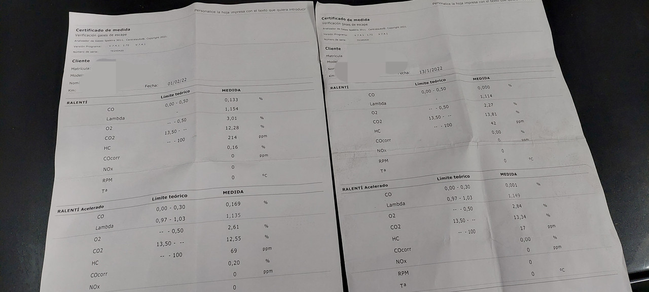

Aquí los datos que me dio ,hoja derecha con botes de anti humos, izquierda sin.
Pero no hay manera, esta todo más que mirado . Por 3 mecánicos.

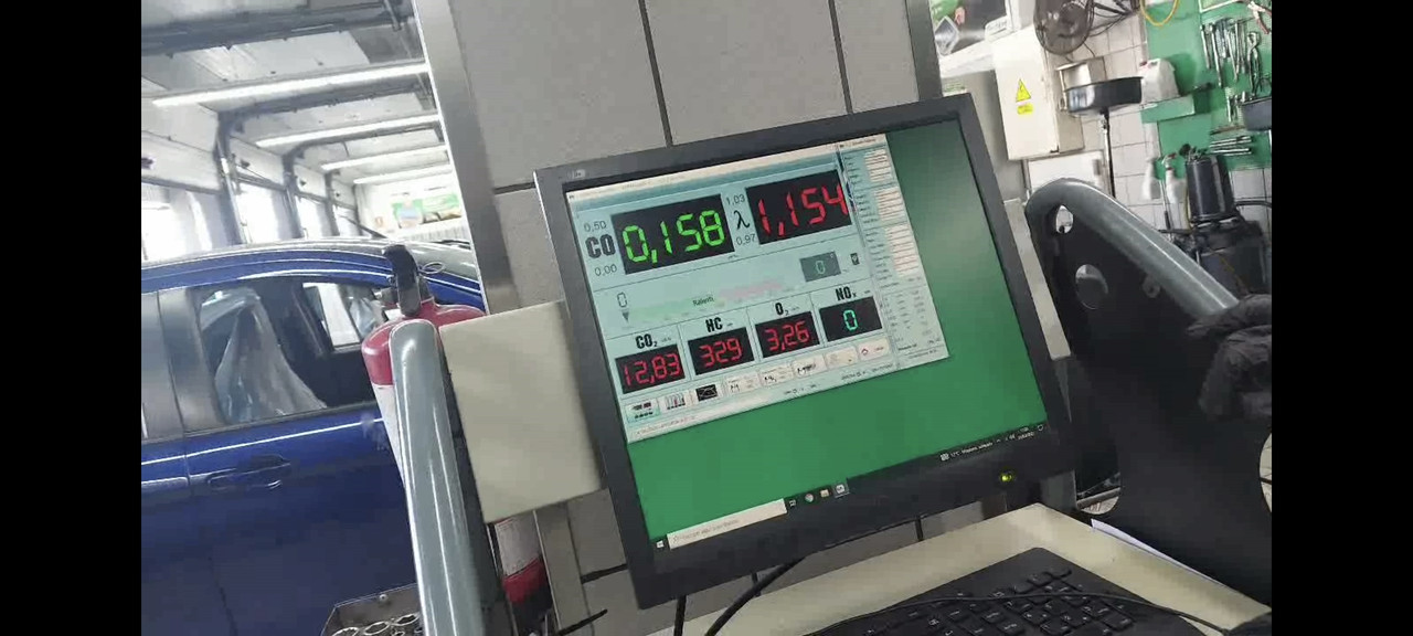

Tiene huevos que por tener más oxigeno en la mezcla sea una falta grave. Como el coche contamina menos de lo que debe, sabes que . Que no la pasas CAB-ON!! . Y que no me digan que al no ser una mezcla,14,7 sube el Nox y contamina más. Primeramente que eso todavía no lo miden aunque pronto también lo pondrán . Y a parte el mio daba cero aquí la captura.

Estos son los datos terroríficos de mis valores por los cuales no puede circular, ya que es un peligro ecologico.
Hoja de la derecha con botes de antihumos ,izquierda sin
Como podéis ver es inadmisible que salga eso a la atmósfera. Y más circulando la friolera de Sábados y Domingos que son los únicos días que puedes sacarlo.
