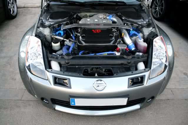

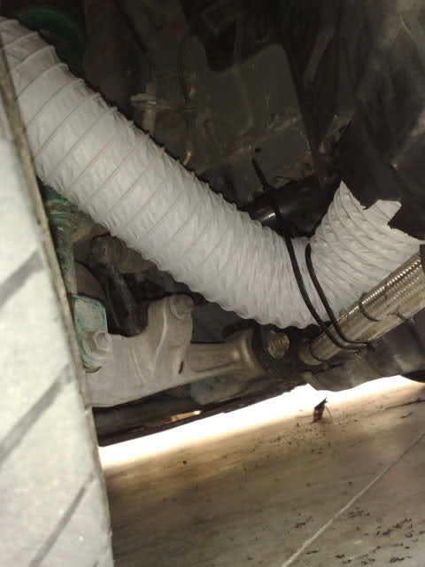

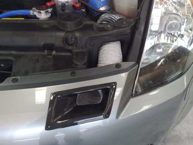

proceso de montaje de las entradas de aire…

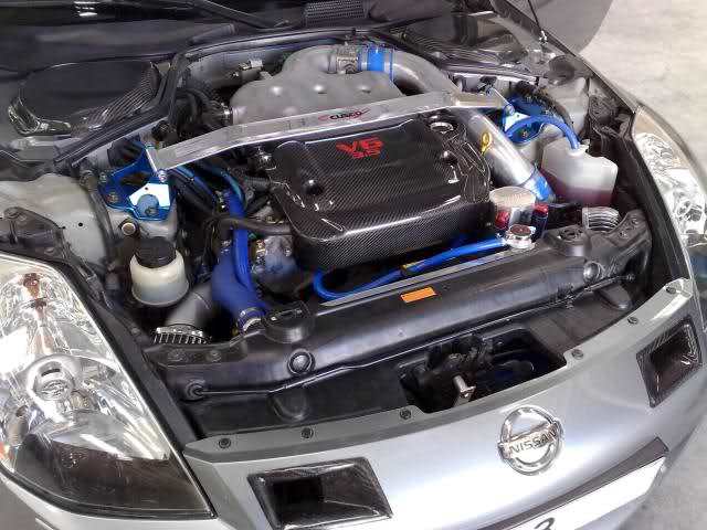

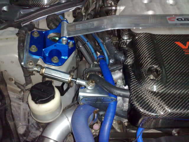

Barra de torretas cusco…
Amortiguador de motor Ingalls…

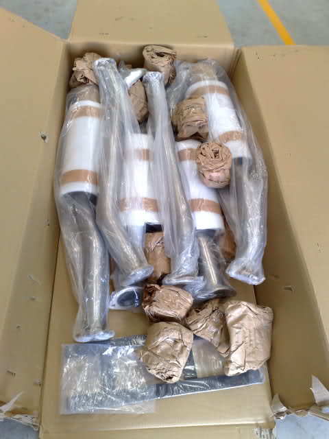

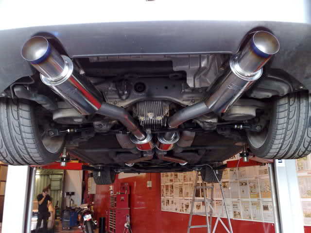

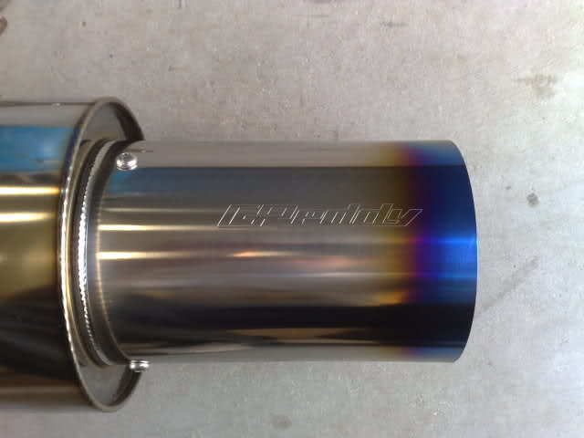

Nueva linea de escape…GREDDY Ti-C DUAL

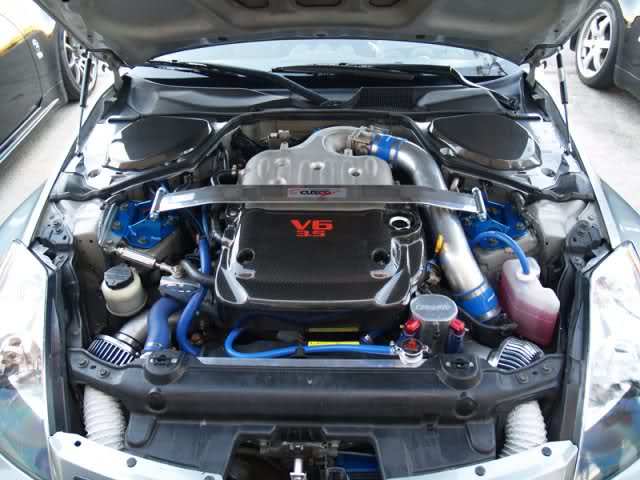

Bueno fotos del motor actuales…
El tema motor…lo doy por acabado de momento,la potencia que llevo ahora no es exagerada pq con lo que llevo podria llevar mas cv pero priemro que tendria que cambiar bomba…railes…circuito nuevo de gasolina pq ahora mismo ya va casi al 100% la bomba de gasolina de serie…
Ahora mismo el coche esta mapeado asi:
Low:+o- 450cv a 0,4 de soplado
Hi: 500cv pero la bomba ya va al 100%
Y podria llegar a dejarlo entre 600–650cv pero cambiando todo el circuito de alimentacion…(que de momento,tanto para tandas de grip como drift ya hace su funcion)

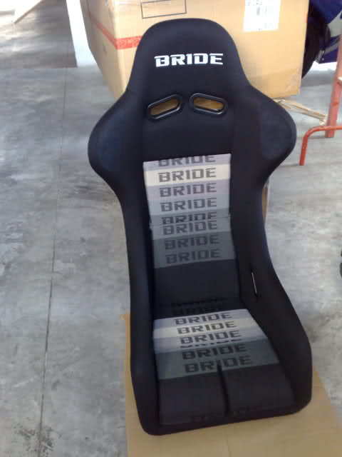

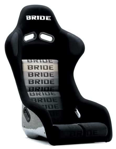

Empezamos con un par de estos…jeje con sus guias especificas para z33…

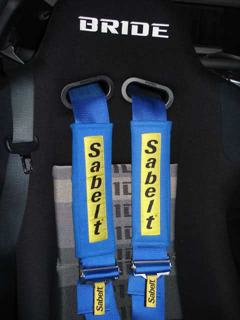

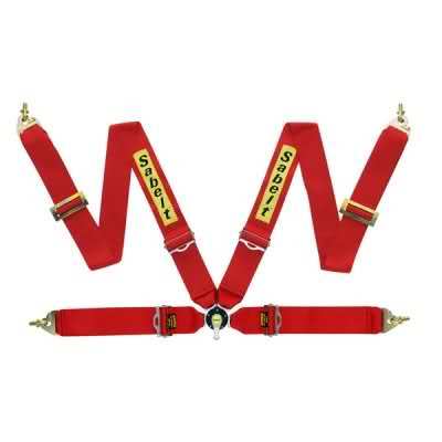

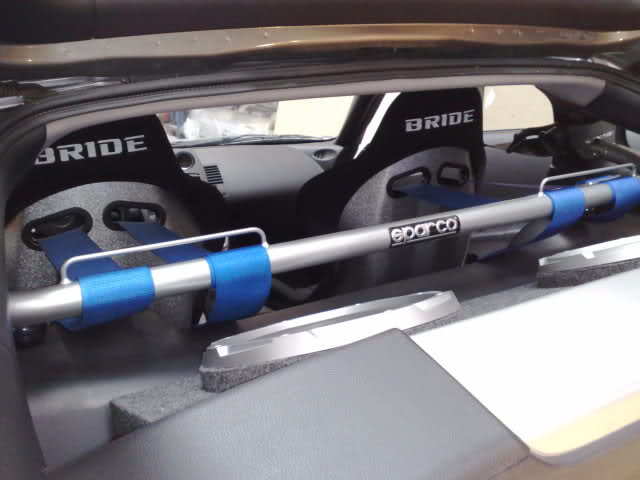

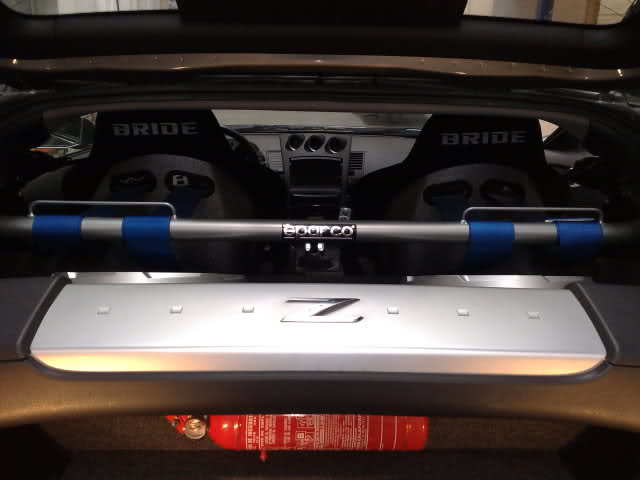

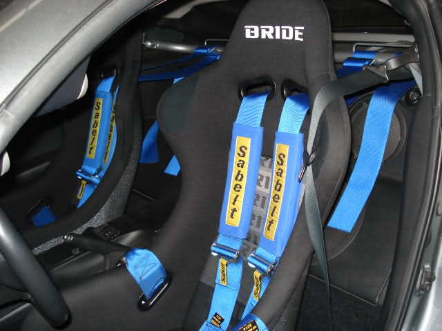

Luego una Harness bar Sparco para finalmente anclar los Arneses Sabelt azulitos…

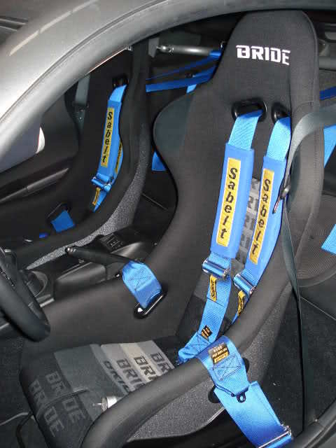

Los Arneses SABELT de 3’’ Azules…

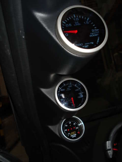

Unas actuales del interior…
el gauge pod con la aem…
Los baquets con los arneses…

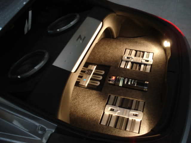

joer macho me he leído el post entero y esto es para mas que quitarse el sombrero, me ha encantado todo porque seria imposible enumerar todo lo que lleva ese bicho aunque un par de pegas le pongo al coche, una es que le cambiaria el paragolpes delantero por uno que tuviera una gran boca en el centro para darle aire a ese fmic, a los radiadores, al motor y demás, me imagino que no te gusta nada romper la estética tan magnifica del Z pero creo que es mas que necesario. Y bueno la otra es mas que nada una gilipollez, sobre el equipo de audio aunque seguro que entre componentes y instalación te has dejado un pastizal pero si te metes un poquillo en el mundo de audio kenwood excepto en radio-cd nadie la quiere ni en pintura y yo personalmente he tenido algunos productos y he podido probar otros muchos y valiendo lo que valen no se como sacan productos competentes pero bueno como todo en la vida va en gustos, si a ti te suena bien y estas contento con lo que as pagado de putisima madre, no quiero ni mucho menos que te mosquees con mi comentario solo es una critica desde mi punto de vista.

Trnaqui que no hay para mosquearse ni mucho menos…pero te explico,el tema parachoques…tienes toda la razon y ademas me hace falta mucha mas ventilacion para todo el vano motor como el pan…pero eso es una de las siguientes fases de mi preparacion jejeje no me voy adelantar…jeje
Y con respecto al equipo de audio…todo lo que llevo en el coche lo llevo simplemente pq todo eso lo llebaba en mi anterior coche y por no mal venderlo o dejarlo en el garaje opte por aprovecharlo (cuenta que todo el audio hace mas de 5 años que lo tengo)por eso que hay muchissimas cosas mejores en el mercado…
