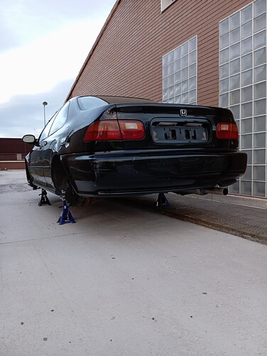

Buenas, por fin después de año y media buscando encontré una unidad que cuadraba todo lo que buscaba,Chais sin Golpe,Motor original y KM sin tocar. Tiene trabajo que hacer pero el coche está en buen estado. Seguro que el coche le veríais anunciado, ha estado tiempo luego se quito y volvió aparecer.
La persona que me lo vendió era el padre del chaval que tenía el coche y la verdad que todo bien, buena gente y legal.
El coche ya está en casa y subido para los trabajos.
Mecánicamente no tengo historial de nada así que le pondré al día de todo pero aparte tiene:
-culatazo y embrague
La dirección da tirones cuando giras en vacío y tiene guardapolvo roto, tengo que revisarla más a fondo por si perdiera.
El motor tiene buena pinta no tiene resides gordos solo en el cárter, como sacare el motor entero para hacer todo mejor pues aparte de todas las juntas posibles cambiaré casquillos.
Frenos en buen estado, suspensión blistein con muelle cortos amarillos nose si será una B8 o algo tengo mirar más a fondo.
El escape artesanal son soldaduras de corral jaja fuga por muchos lados pero bueno la sonda se la ve nueva y catalizador tiene.
El coche no tiene ITV y le hará falta cariño para pasarla.
Os dejo unas fotos por aquí.
Espero que os guste este proyecto y cualquier cosa que alguien aporte será de gran ayuda.

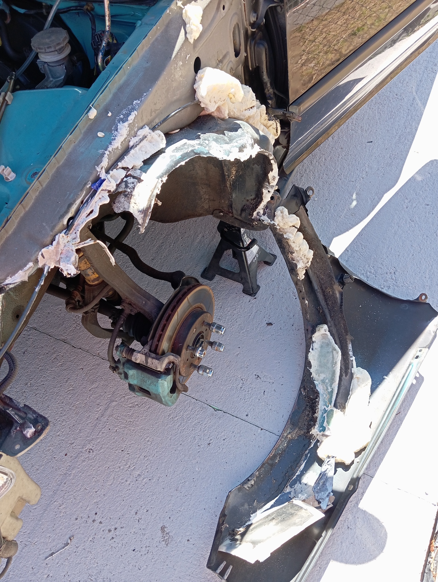

Las aletas estaban ensanchadas así que para tirar las dos, una de ella ya veis la guarrada que tenia, de verdad que no entiendo la gente que hace estas cosas….
