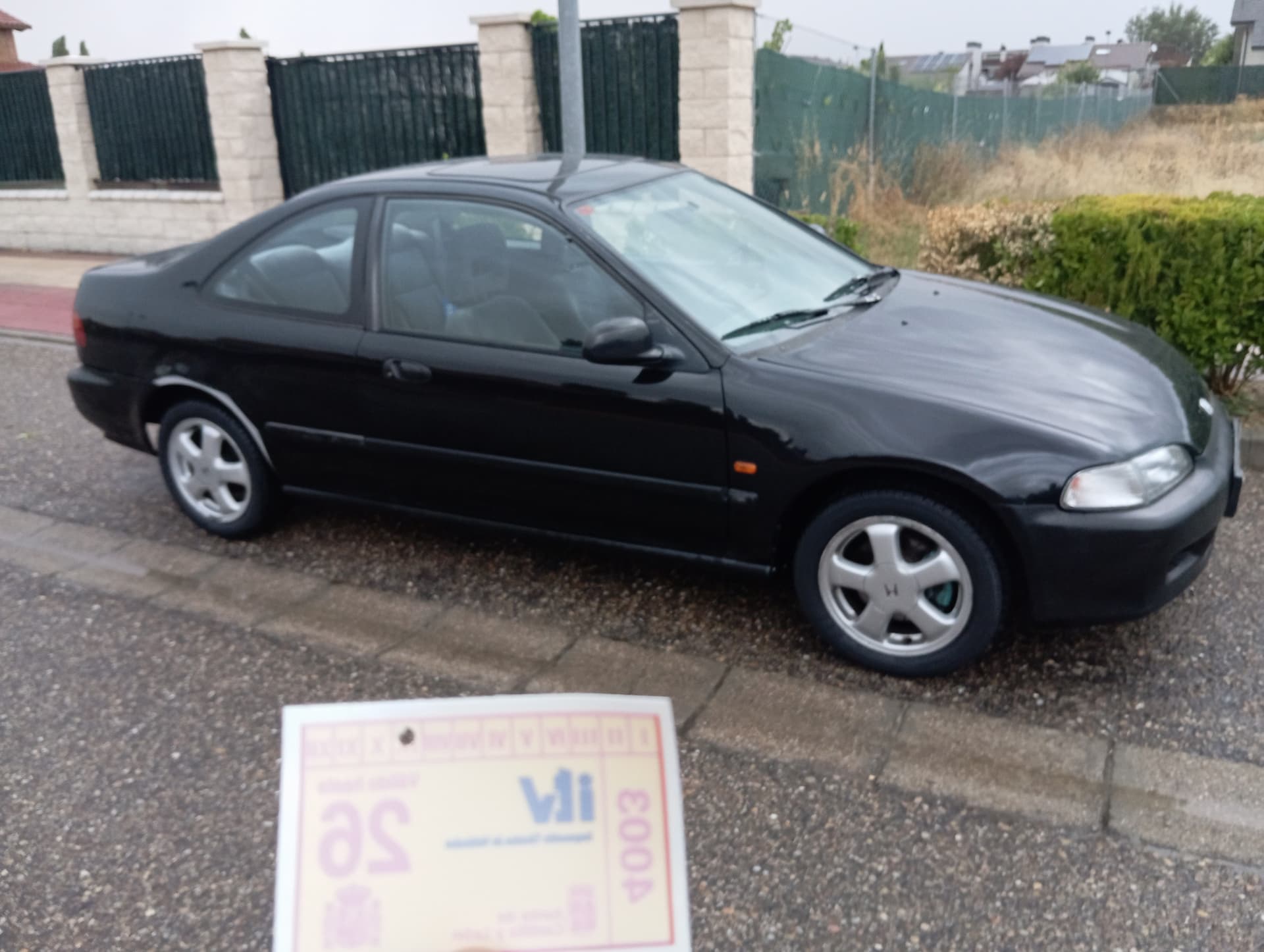

Después de un largo tiempo en abandono de este foro, por fin puedo decir que ya está para circular jjj ha sido un verano complicado y el taller lo ha tenido dos meses para ajustar encendido y una Pre-ITV pero hoy ya he pasado la ITV a la primera, con tan solo un defecto leve de frenada en eje trasero que supuestamente el Mecanico me ajusto las zapatas pero bueno.
La verdad que el coche va de lujo, con las 4 ruedas nuevas para usarlo a diario, no resuda nada, ni ruidos raros ni sorpresas. Un año de proyecto con idas y venidas, la falta de tiempo y demás adversidades ya puedo disfrutarlo aunque no por mucho tiempo pero bueno….
Me ha surgido una prioridad bastante grande y me temo que tendré que ponerle a la venta.
Os dejo una flotilla de cuando he llegado a casa.
Próximamente más fotos de cómo quedó finalmente el vano y después de un lavado exterior e interior
