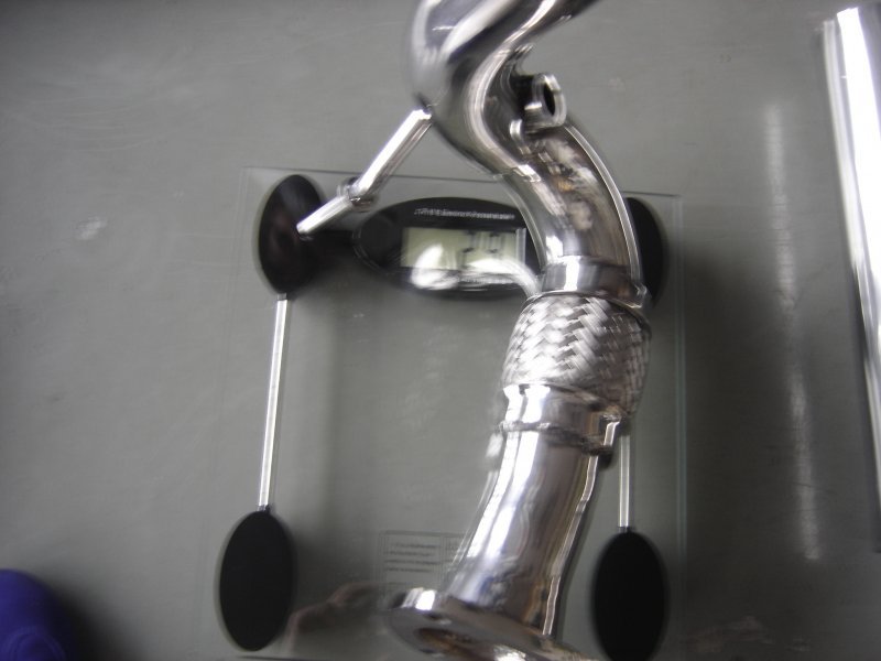

1.- La primera modificación importante de mi coche a sido la linea de escape y supresor, que aparte de la ganancia de potencia, me he ahorrado 8,6 kgrs.
Los 2 uno al lado del otro, para comparar.
El escape de serie pesa 12kg.
El nuevo 4,8kg
Y la cola 1,5kg
Catalizador junto a supresor
El catalizador 5,8kg
El supresor 2.9kg

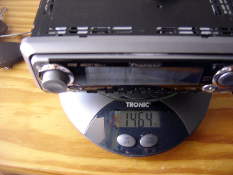

Y para finalizar por hoy, ya que habia quitado los altavoces, tambien la radio:
peso de la radio y su cableado: 1464 grs
