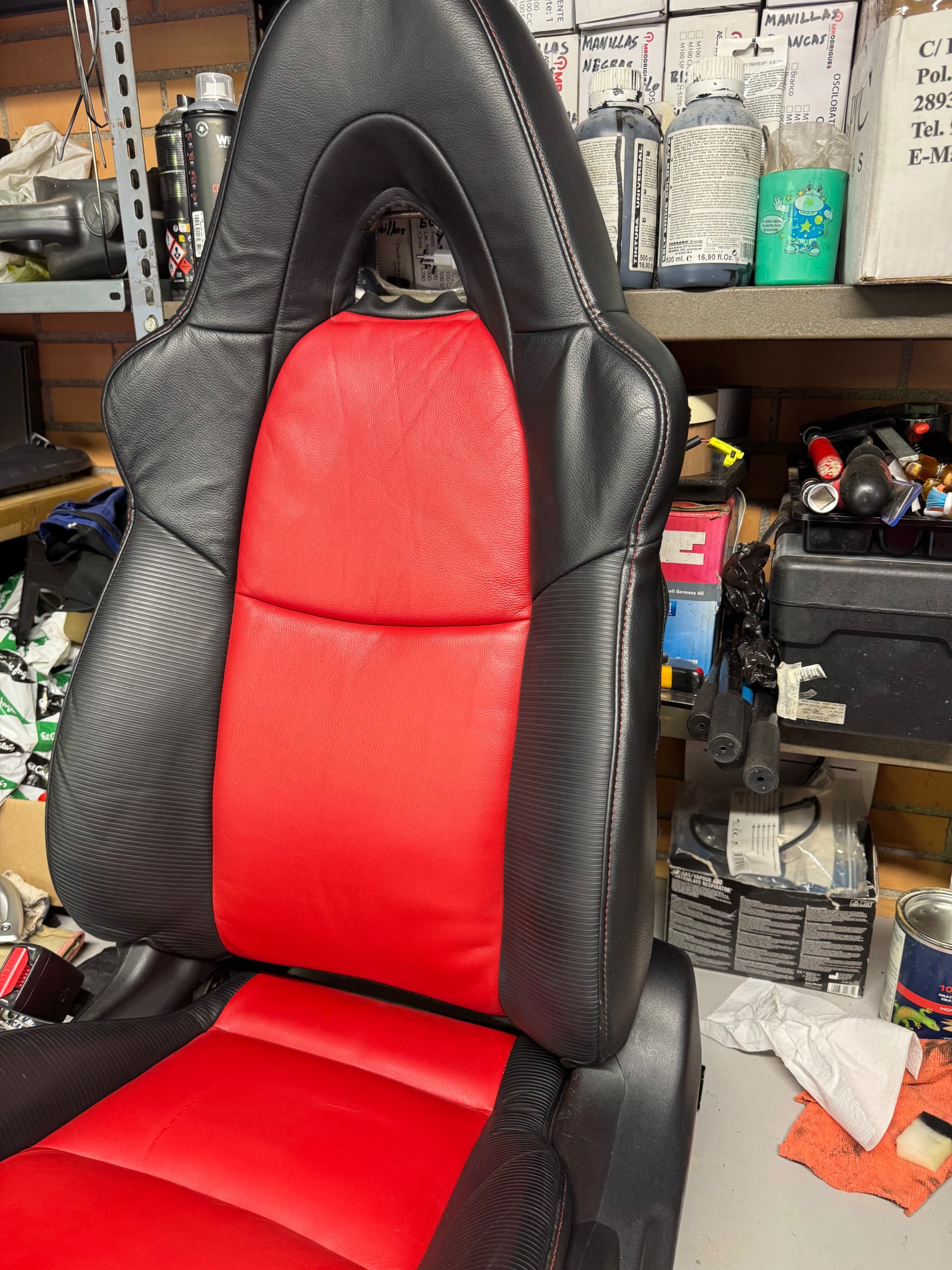

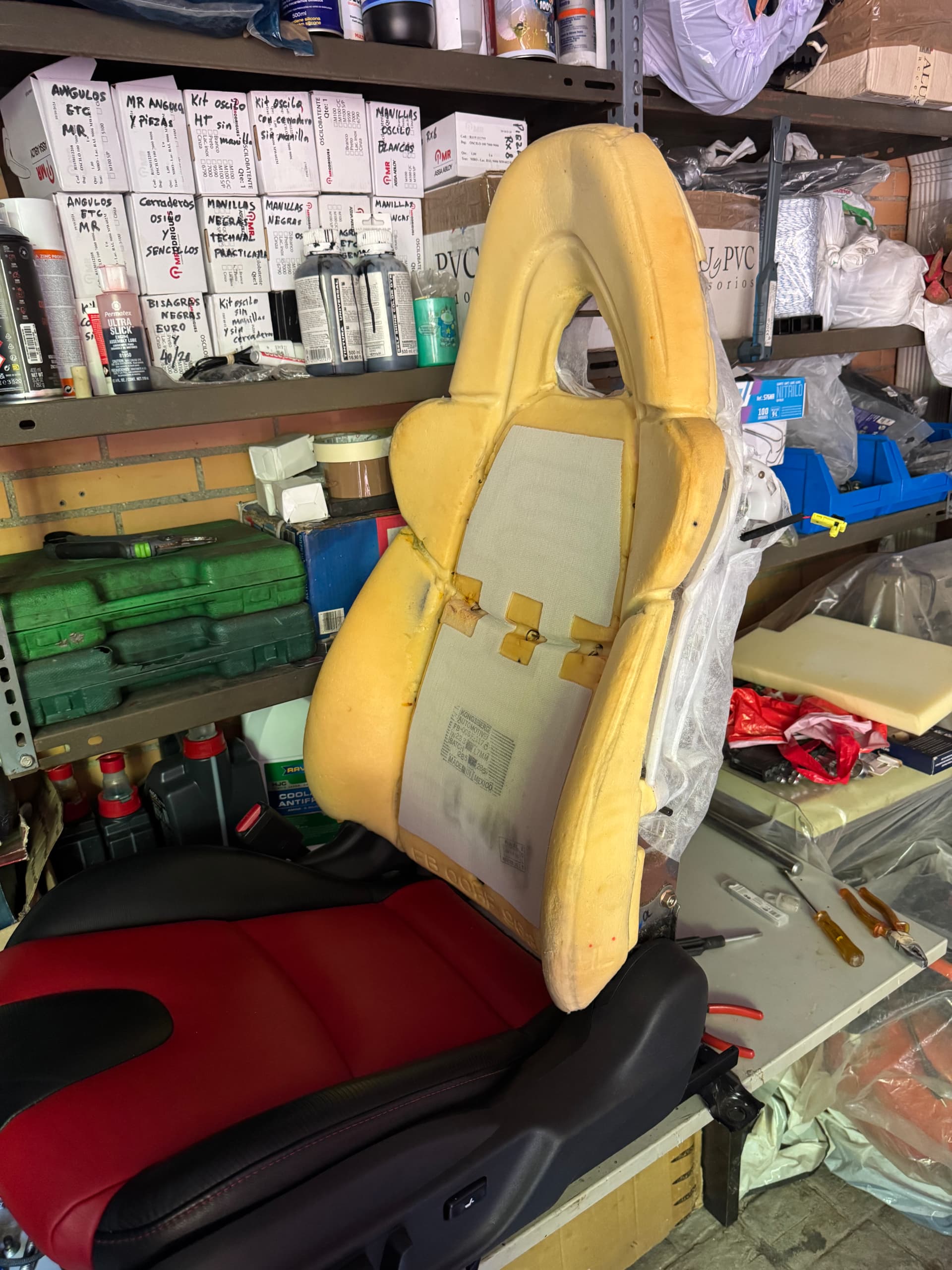

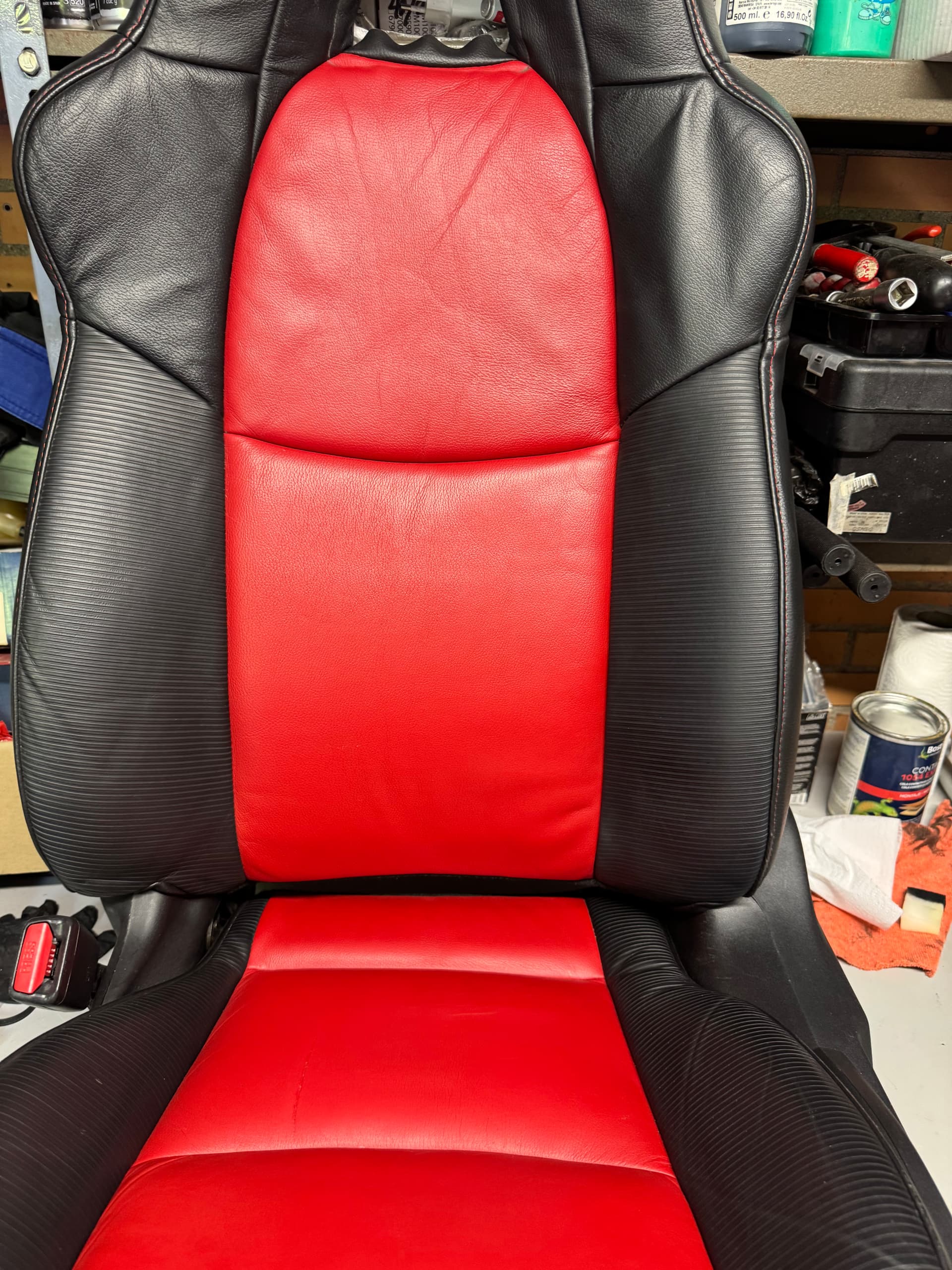

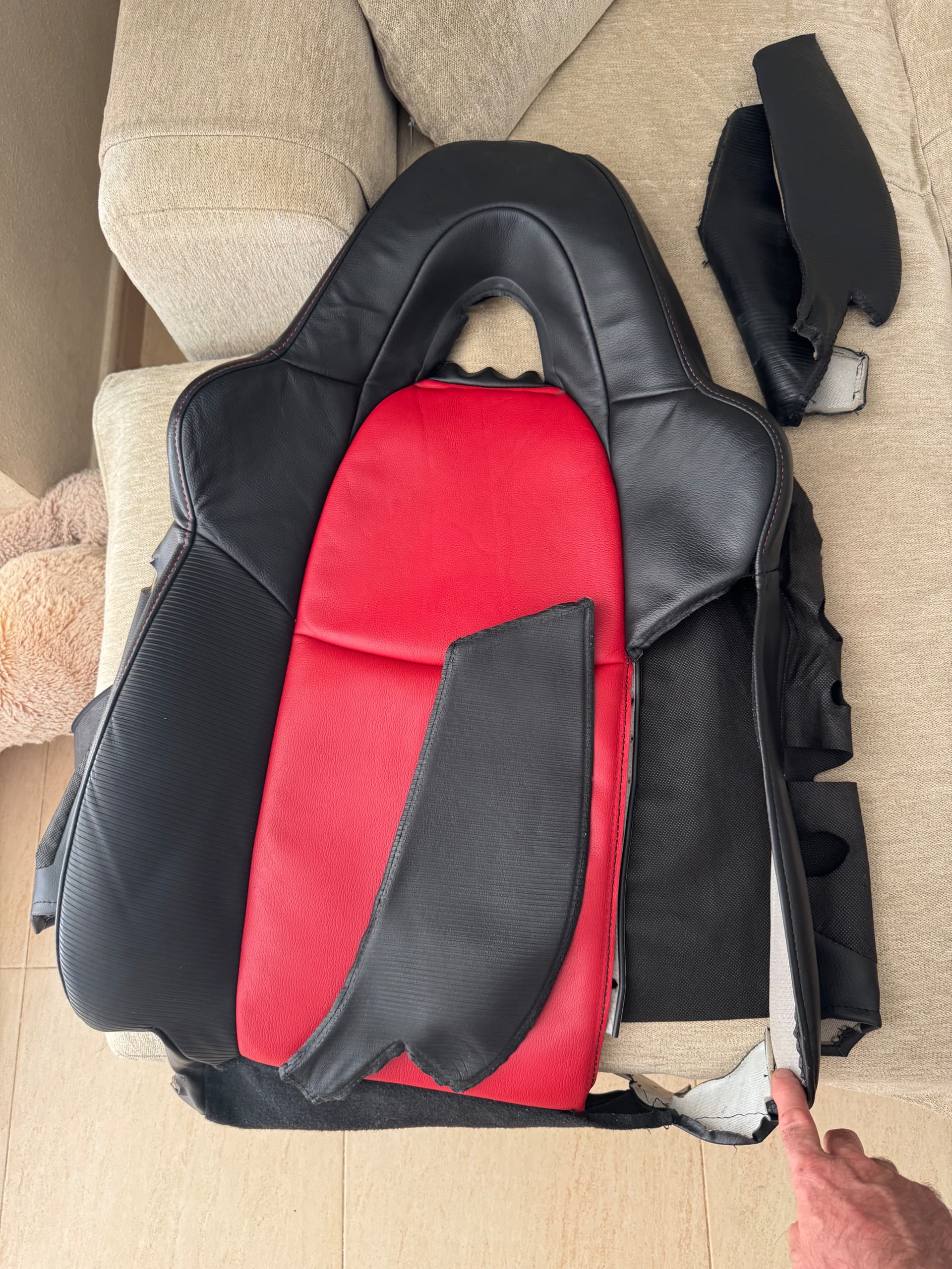

Me he metido con el asiento del conductor.
La “oreja” del respaldo estaba bastante rozada, como suele pasar en la mayoría de RX-8 con los años.
Lo que hice fue descoser esa parte, conseguir un pedazo de la misma piel, sacar el patrón y volver a coserla. El resultado es un respaldo prácticamente nuevo, conservando el aspecto original.
Solo me falta darle un repaso final con vapor para tensar un poco la piel y que el cuero quede perfectamente liso.
