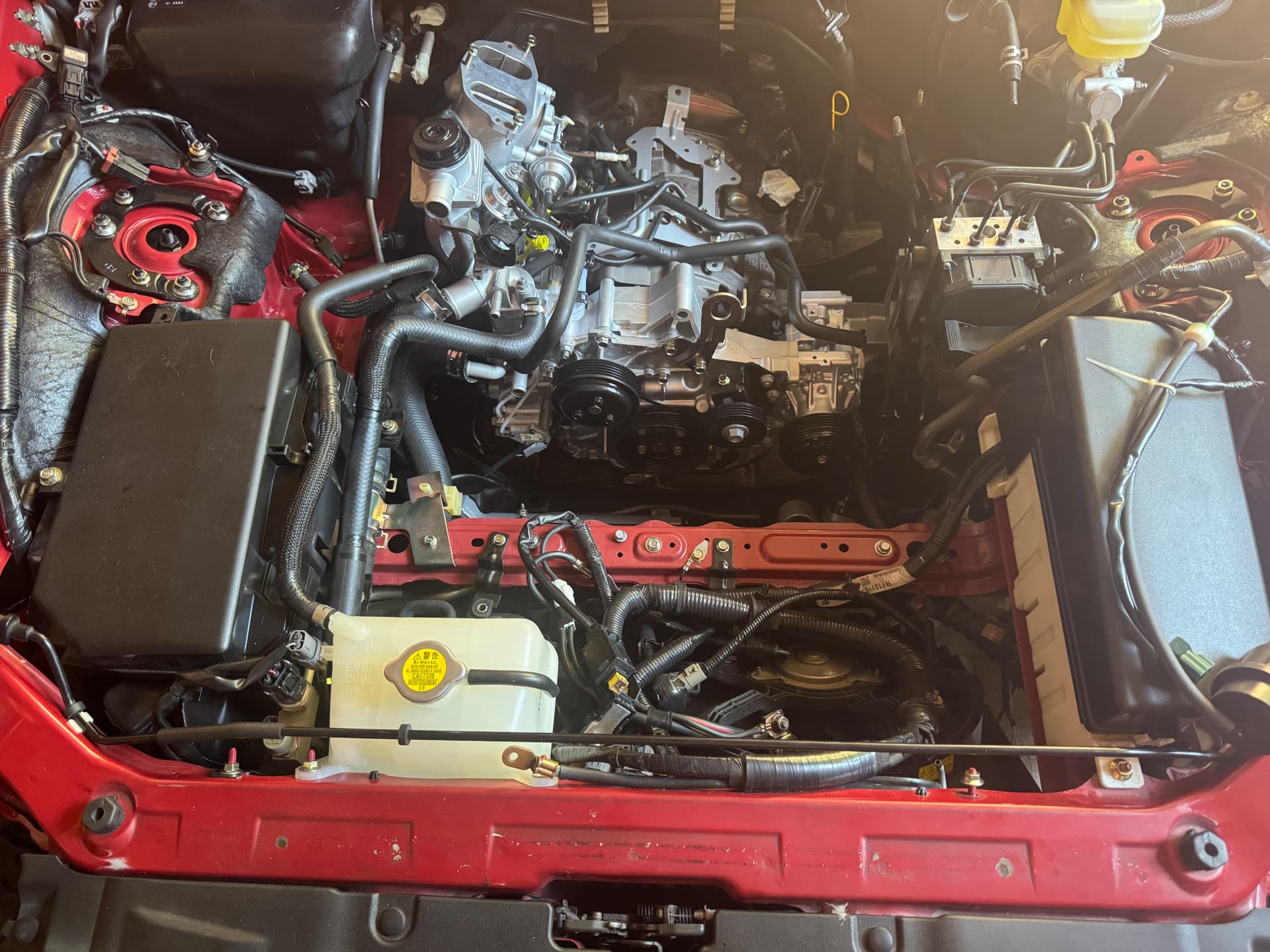

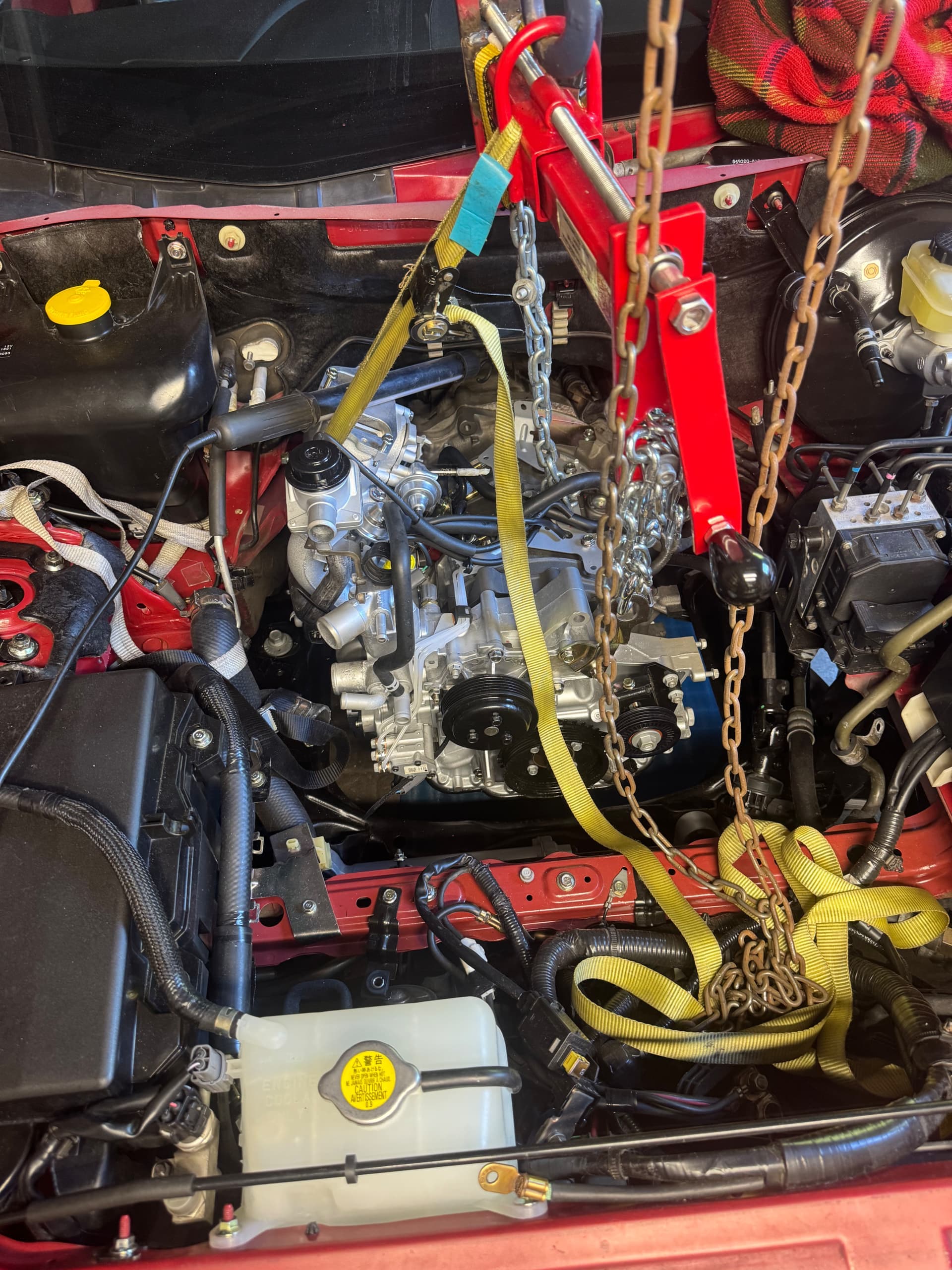

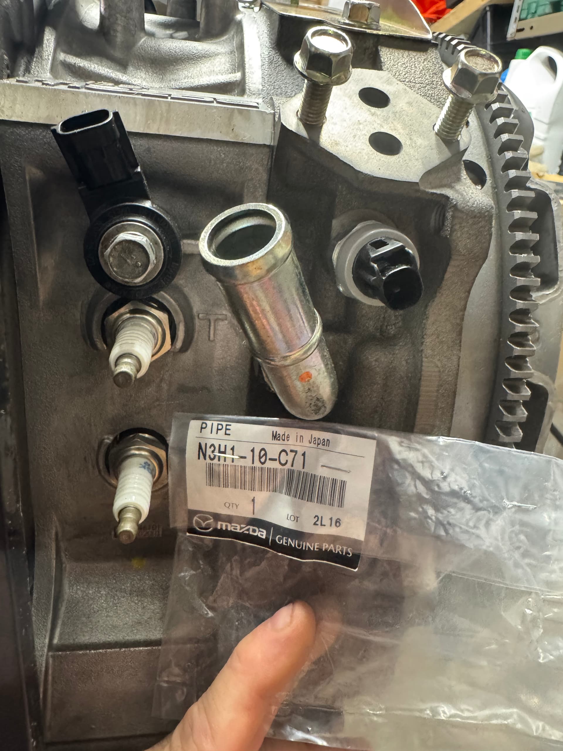

Por fin ha llegado el dichoso tubo del sistema de refrigeración que estaba esperando de Mazda Majadahonda. Ha tardado lo suyo, pero ya está colocado en su sitio.
Con eso listo, he montado el motor en el coche. ¡Un paso enorme que marca el inicio del tramo final del proyecto!
Ya va quedando menos…

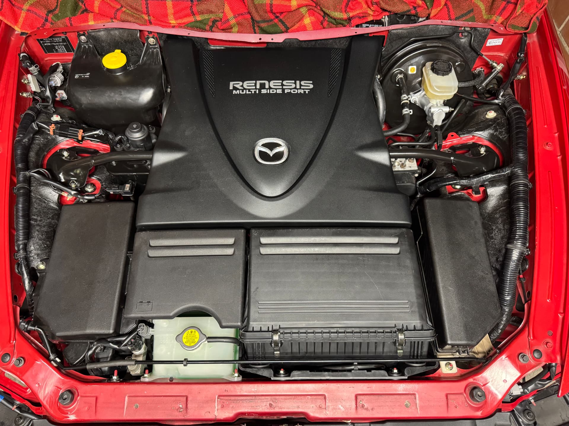

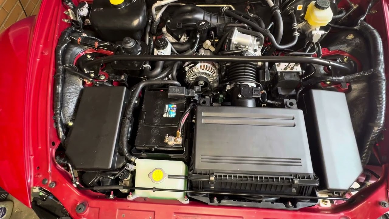

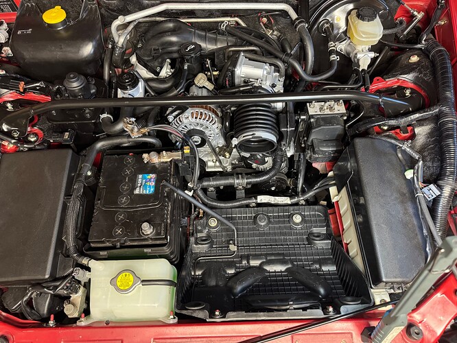

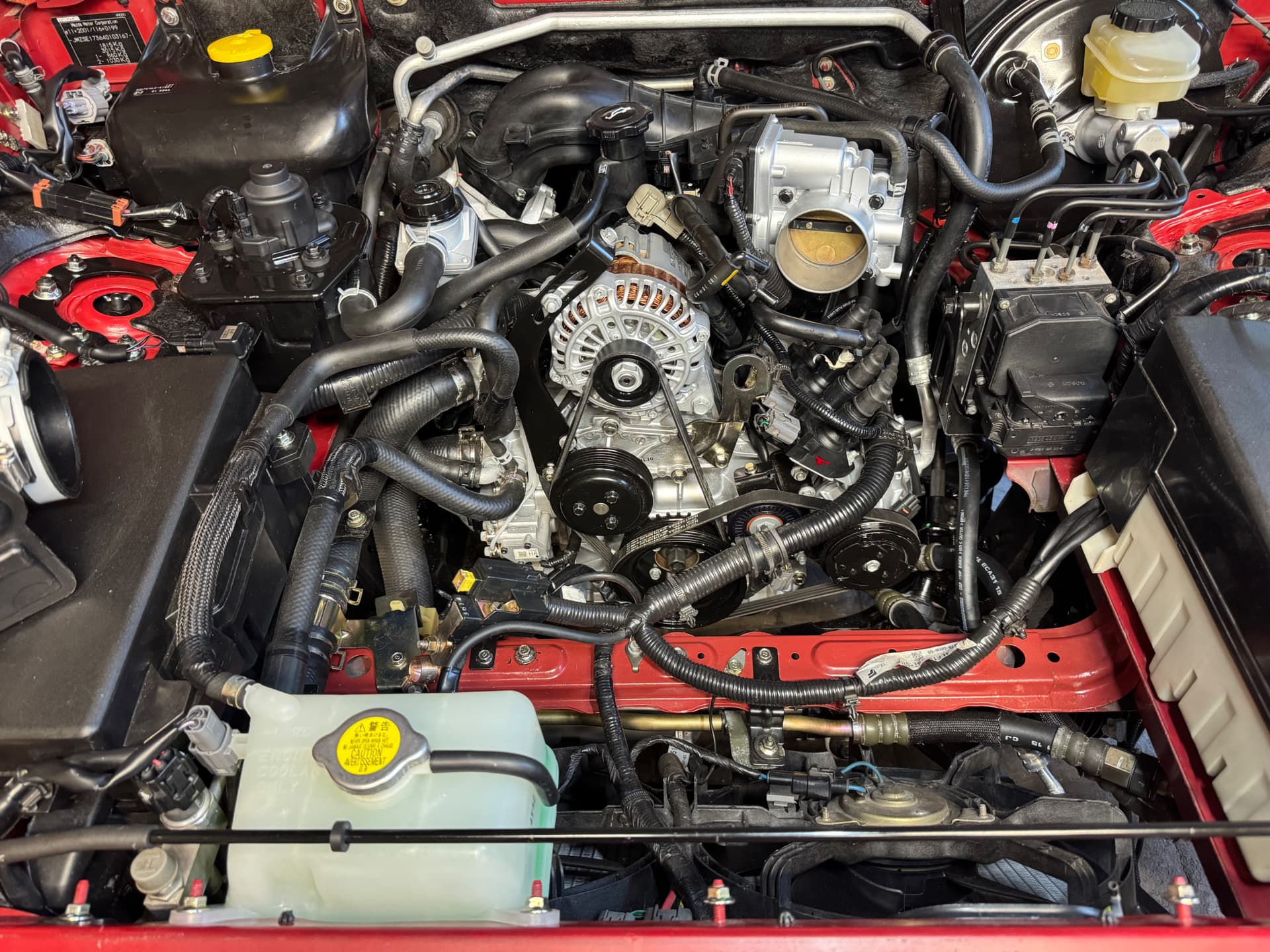

Seguimos avanzando con el proyecto:
Ya tengo todo el motor montado en el vano. Por fin empieza a parecer un coche otra vez :grinning_face_with_smiling_eyes:
He realizado las primeras secuencias de arranque sin inyección y sin encendido para cebar bien el sistema de engrase. El motor gira suave, con buena resistencia de compresión, y suena muy bien, sin ruidos extraños. ¡Muy buena señal!
Todavía no lo he arrancado, pero está todo listo para hacerlo en breve. Grabaremos el primer arranque en vídeo y lo compartiré por aquí. Ya queda muy poco…

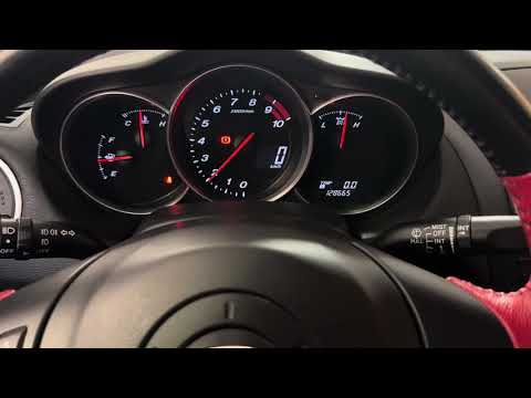

¡Primer arranque conseguido!
Después de todo el trabajo, por fin ha arrancado… y suena de maravilla. El motor ha girado con fuerza desde el primer momento, sin ruidos extraños ni oscilaciones raras.
Arranque limpio, estable y todo funcionando como debe. Aún falta el rodaje estático completo y ajustar algunos detalles, pero la sensación ha sido increíble.
Comparto por aquí el vídeo del momento. ¡Gracias a todos los que vais siguiendo el proyecto!
Como un reloj. ¡Enhorabuena!
Gracias
