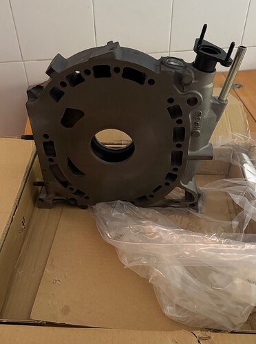

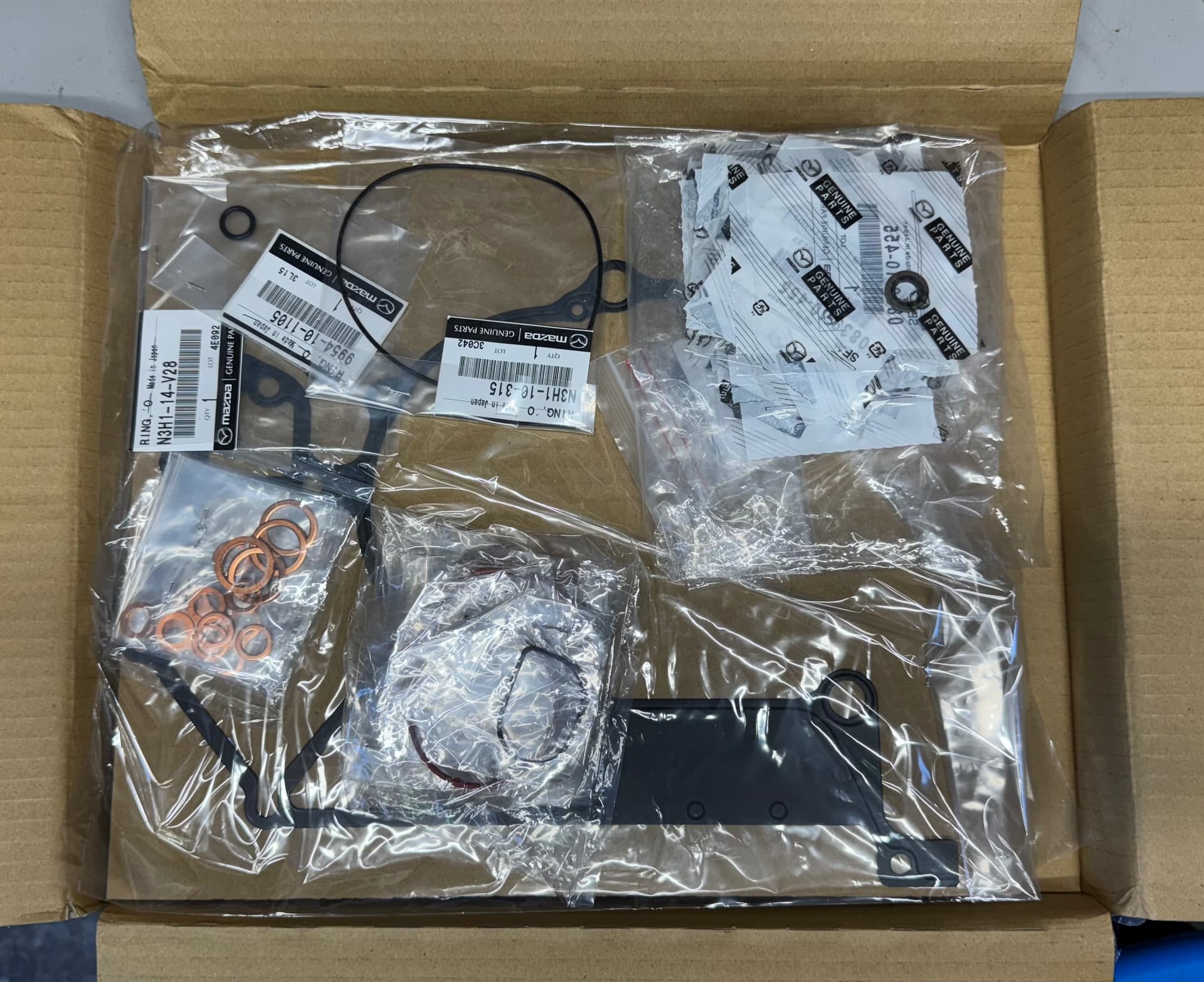

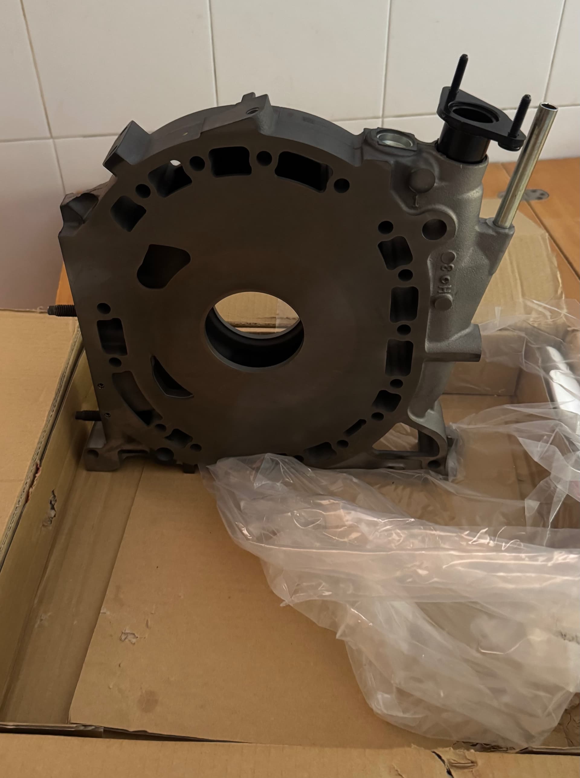

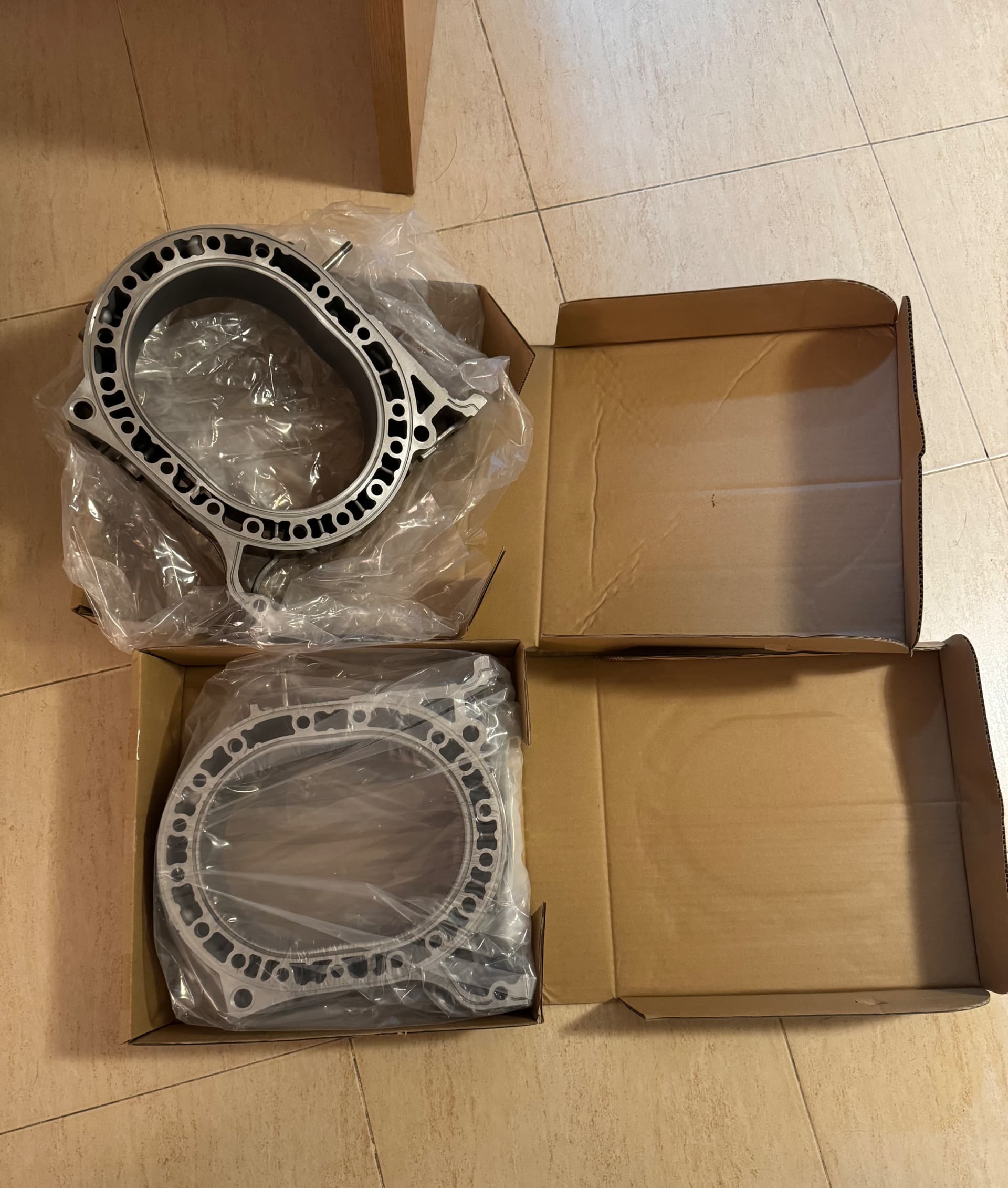

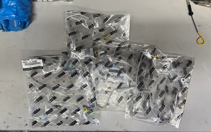

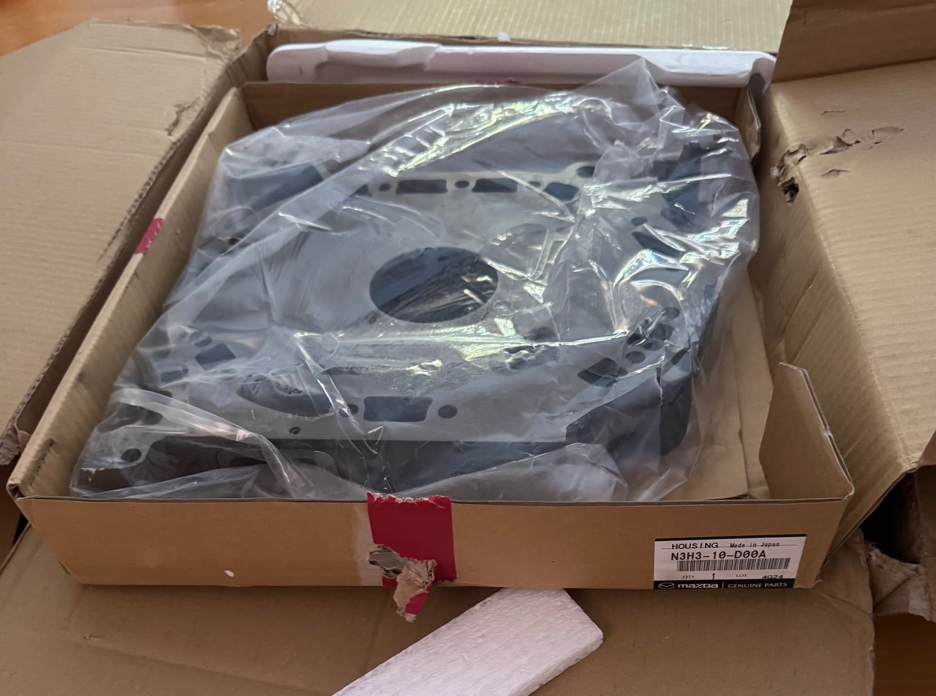

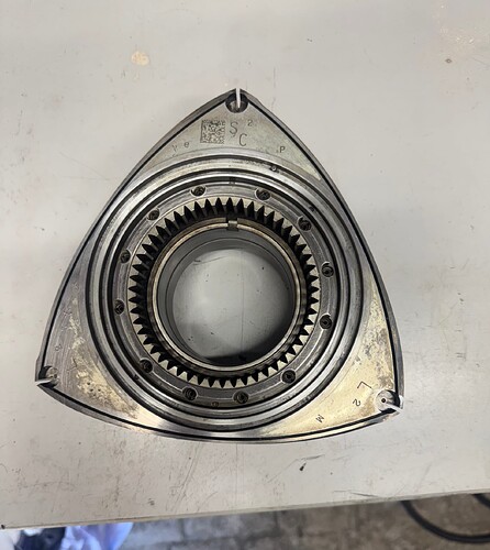

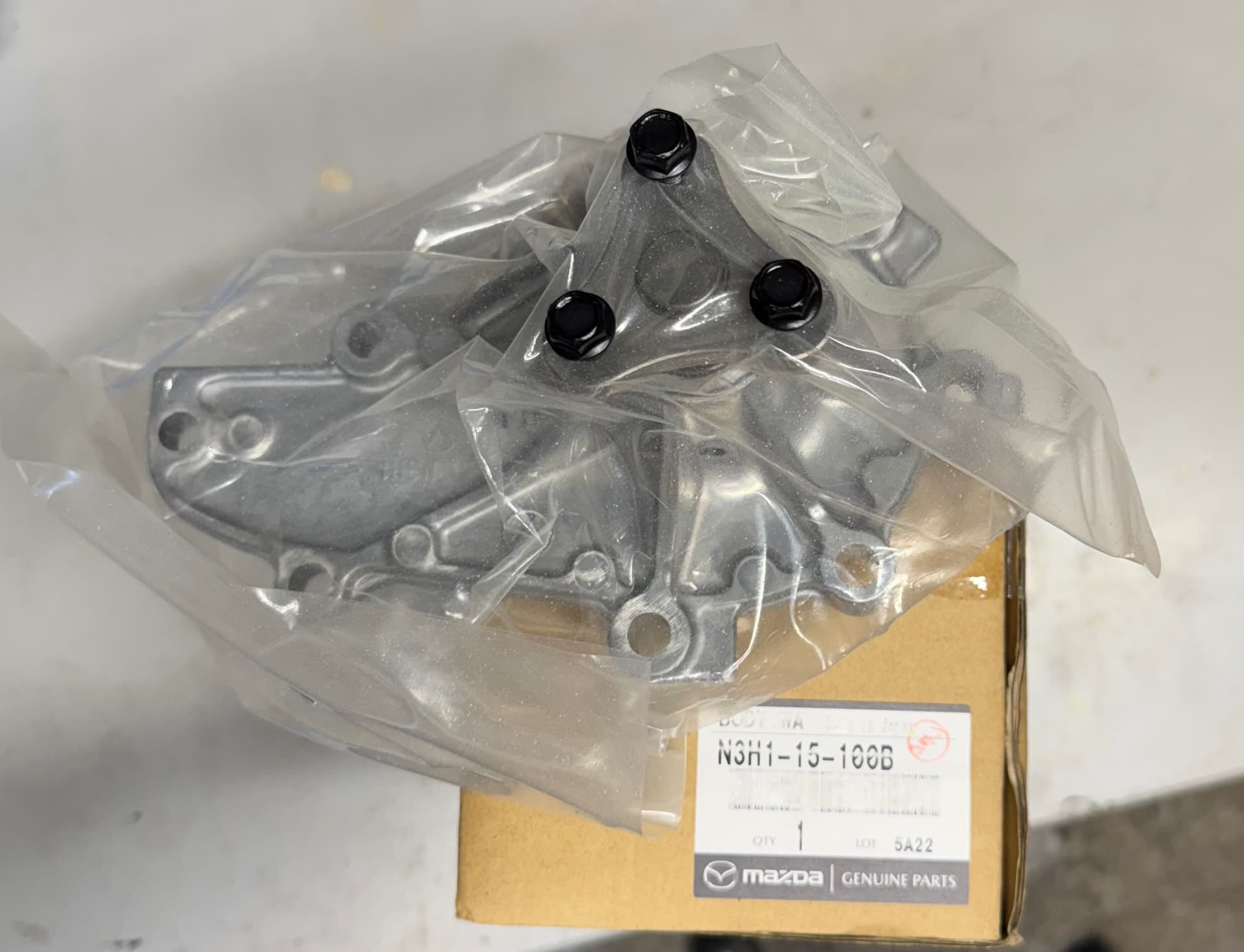

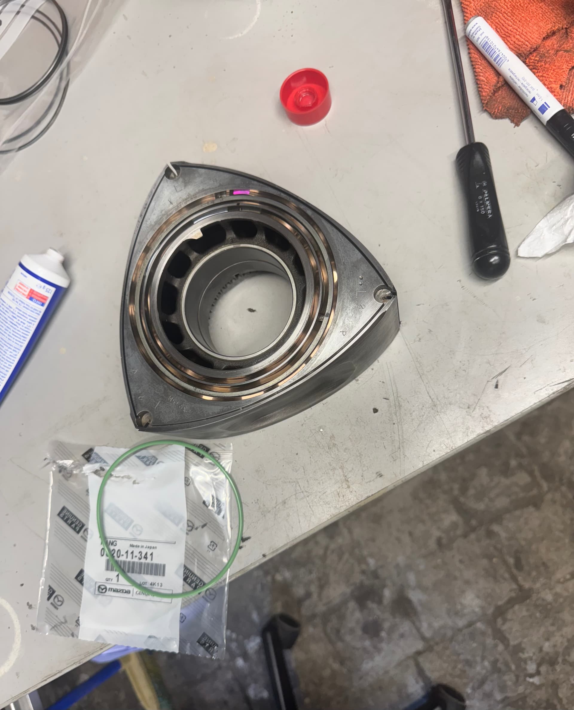

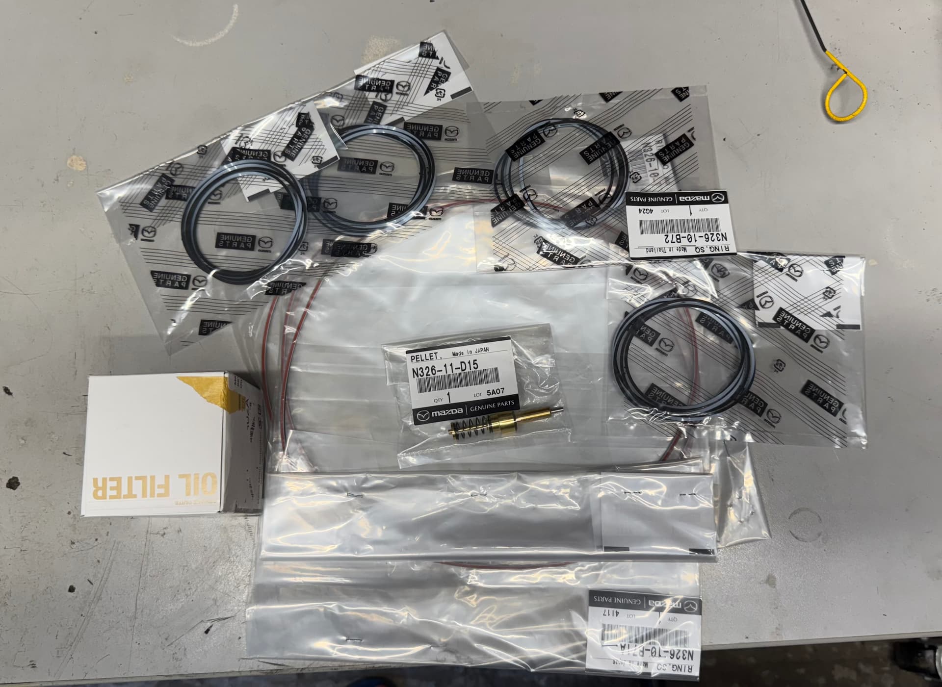

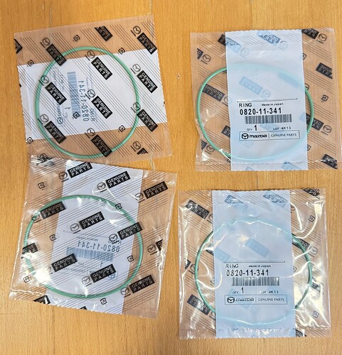

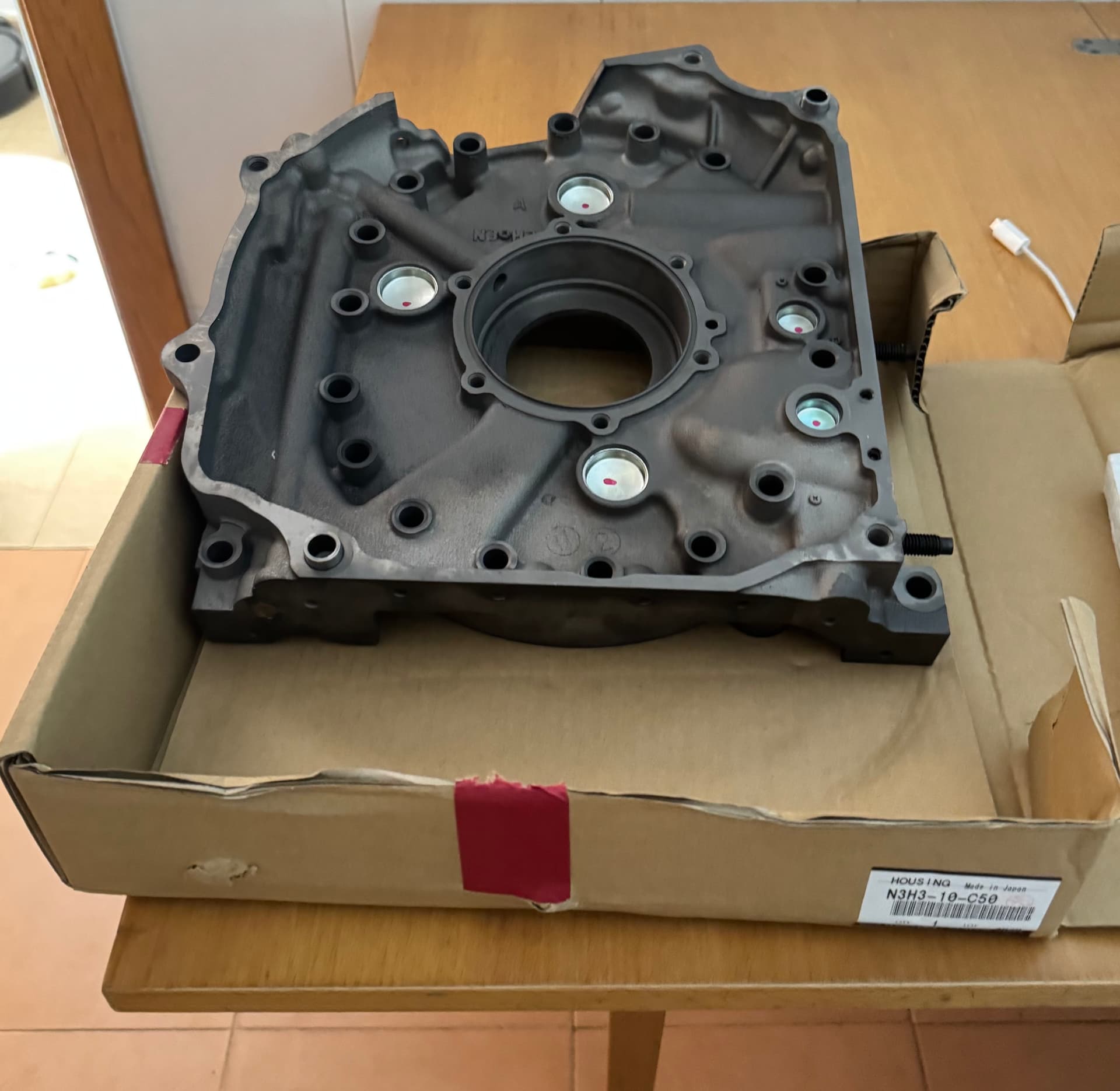

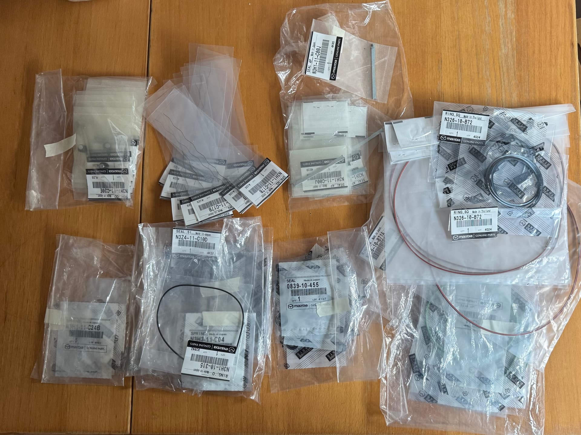

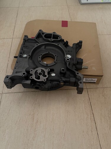

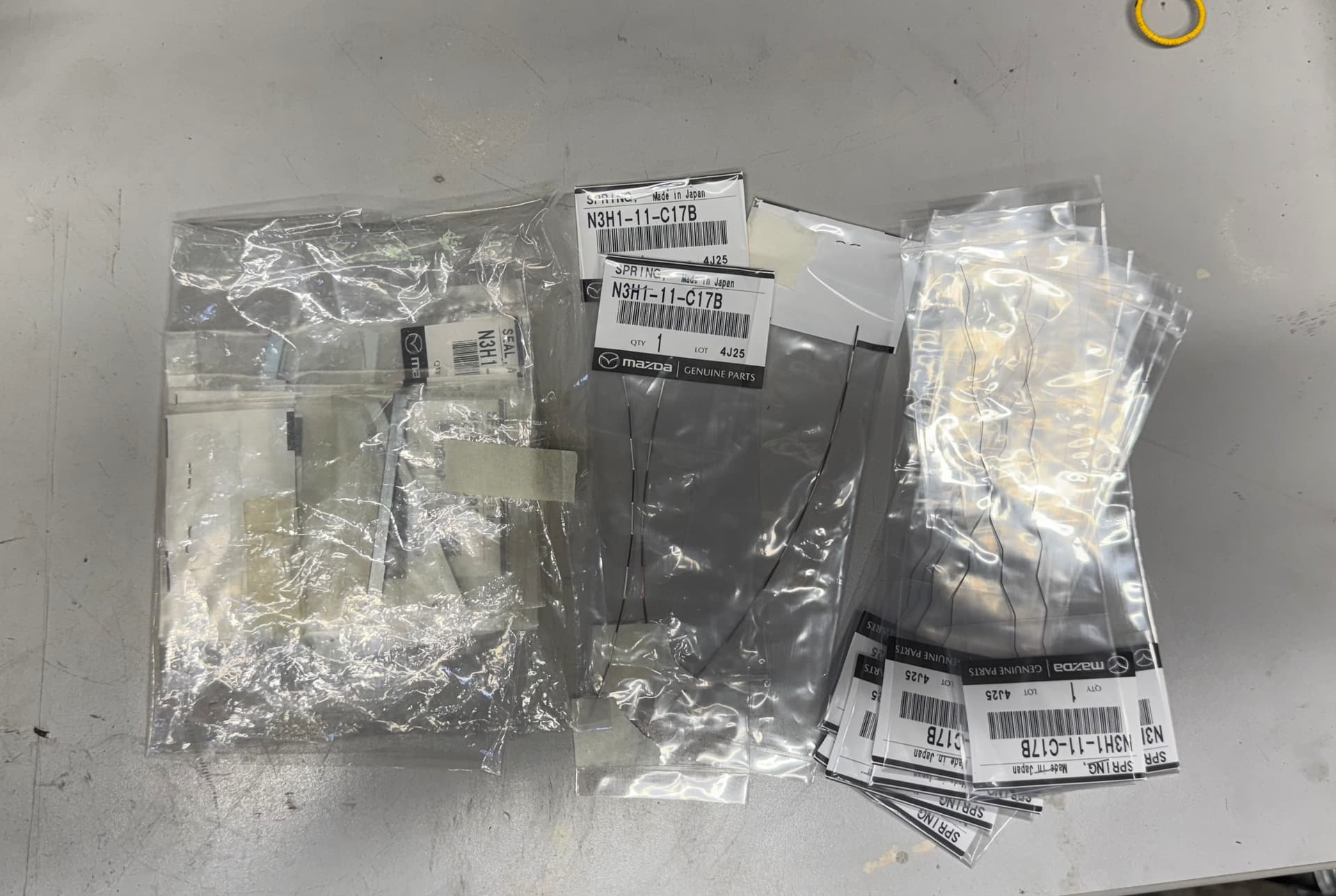

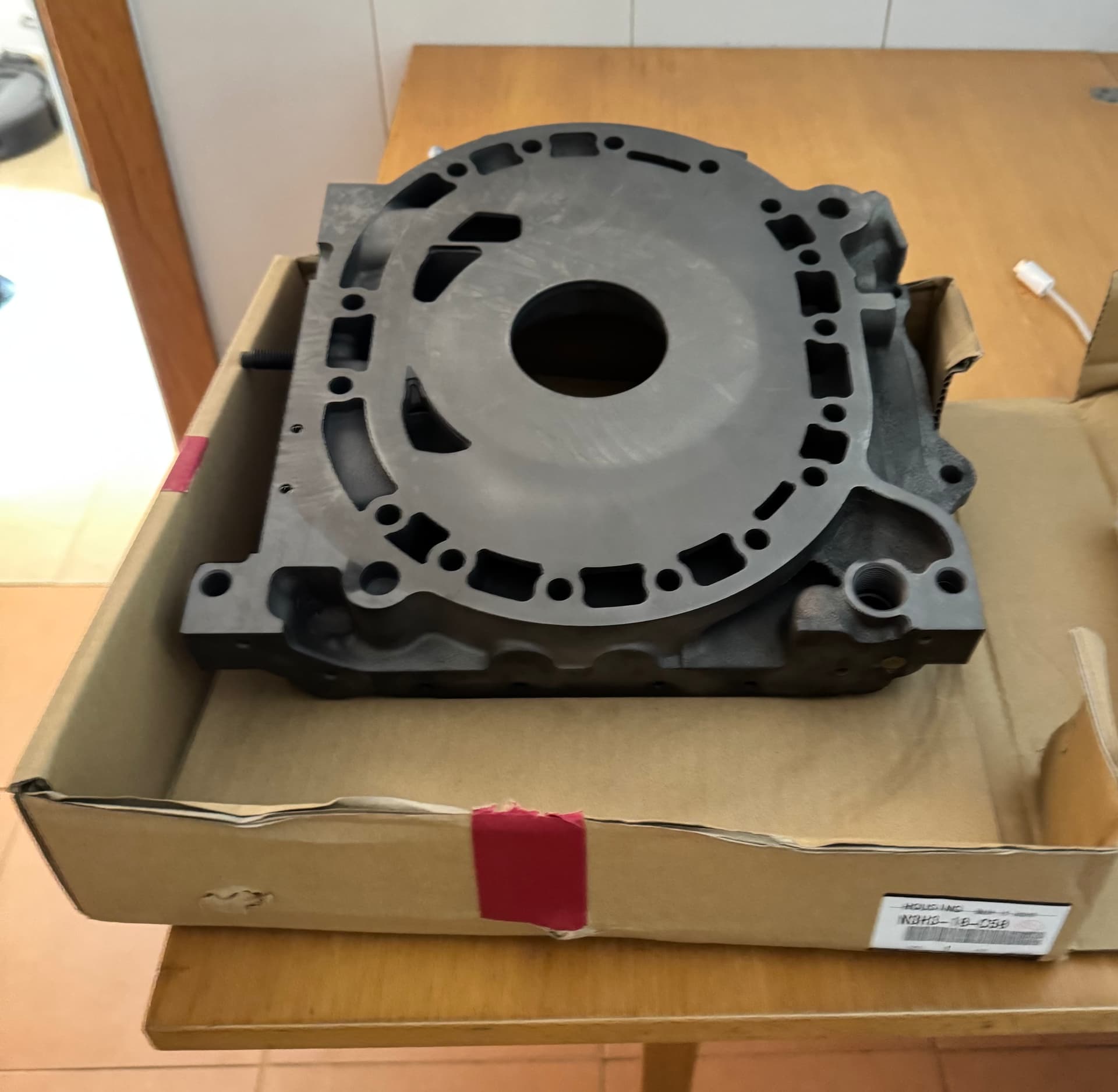

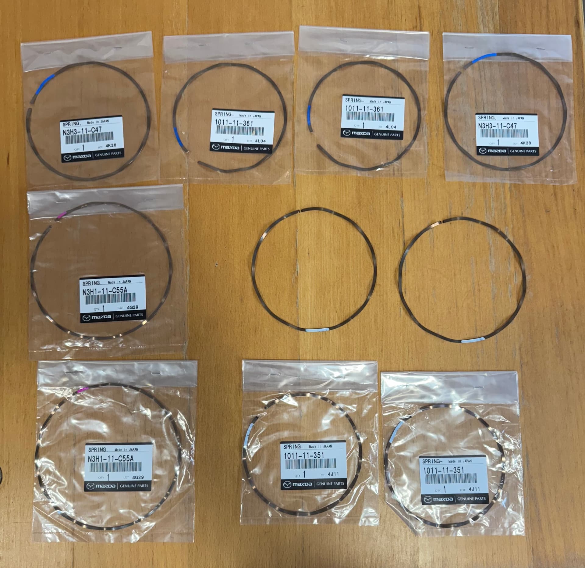

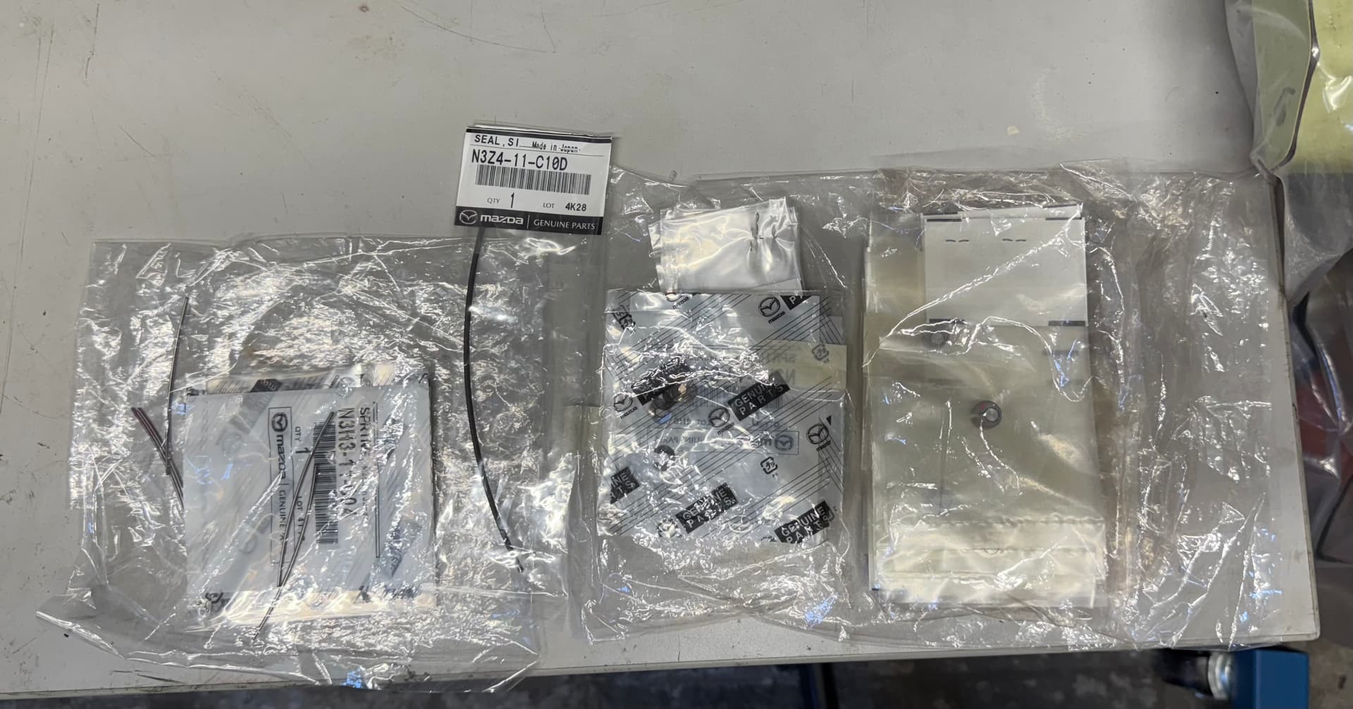

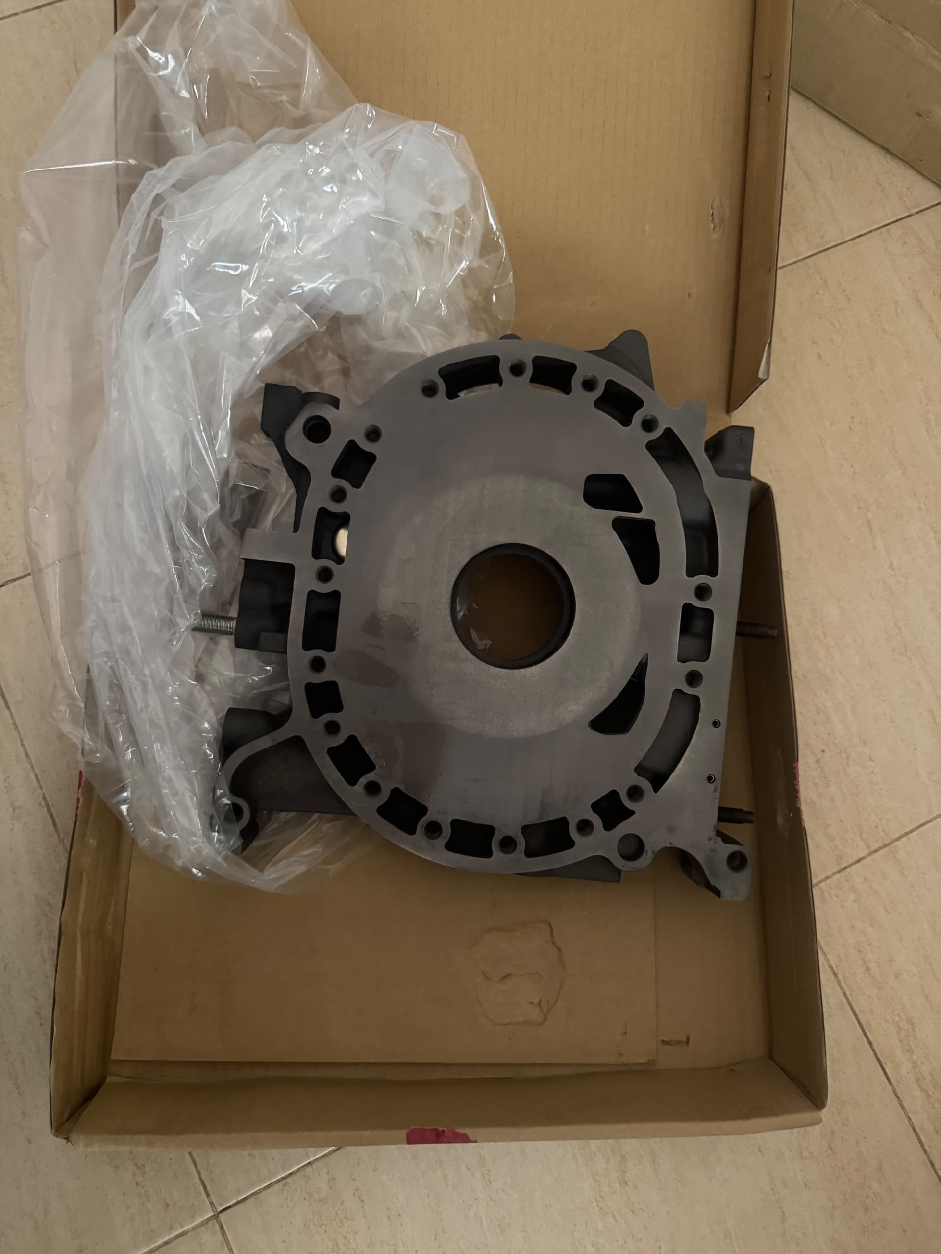

Ya tengo todo lo necesario para empezar a montar el motor.
He recibido las tres placas nuevas (frontal, intermedia y trasera), junto con los dos rotor housings, todas las juntas del motor, los inyectores de aceite de la OMP con sus tubos nuevos, bomba de agua, filtro de aceite, y por supuesto todos los sellos, muelles (spring) y ápex, para dejar los rotores listos para montar.

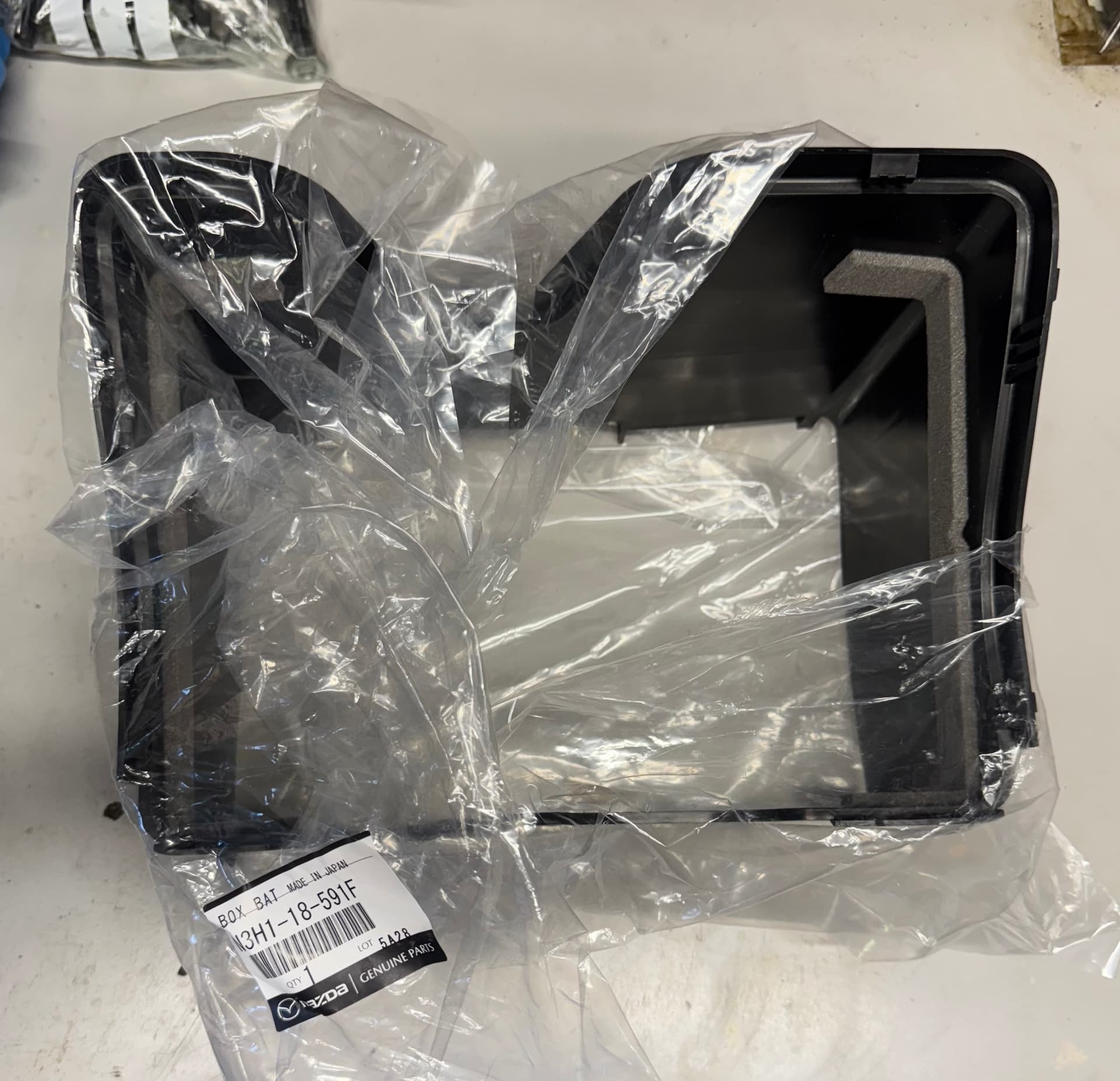

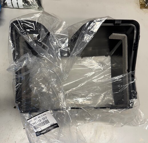

También he aprovechado para cambiar la caja de la batería, que estaba rota.

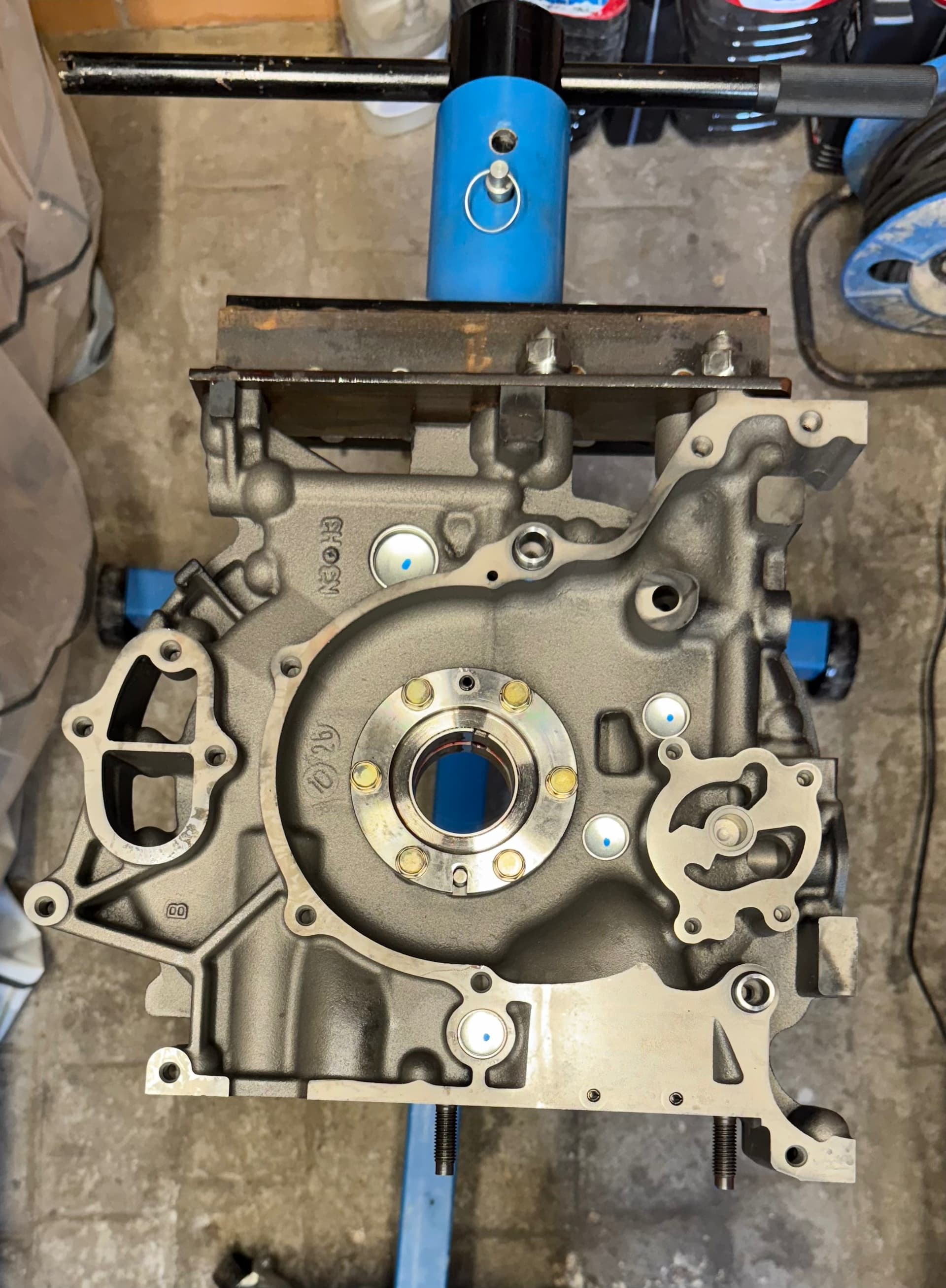

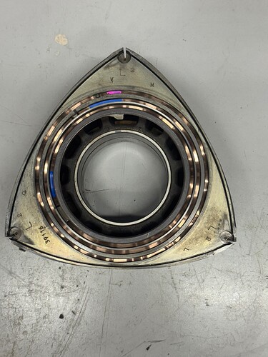

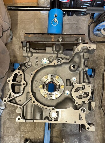

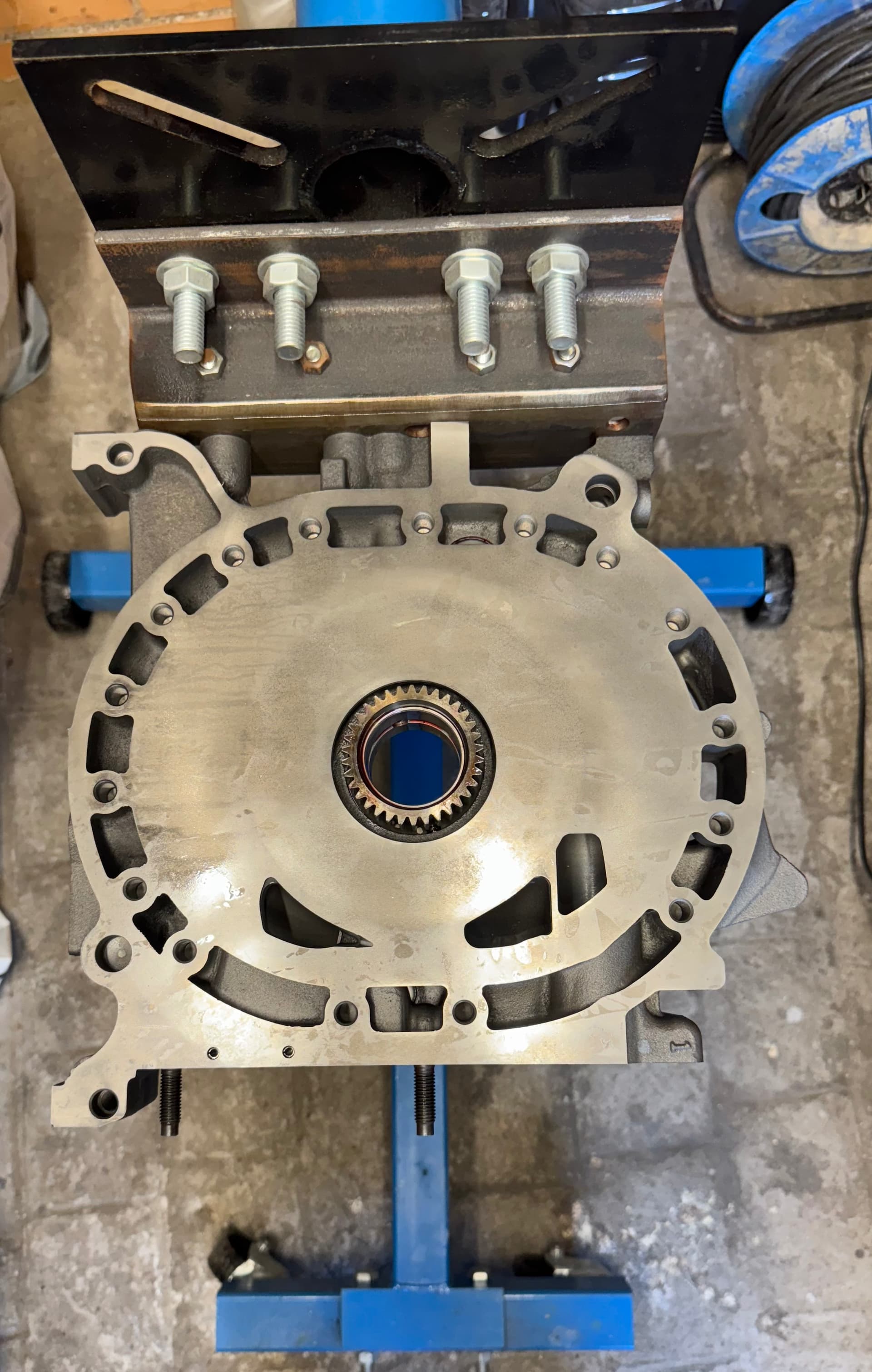

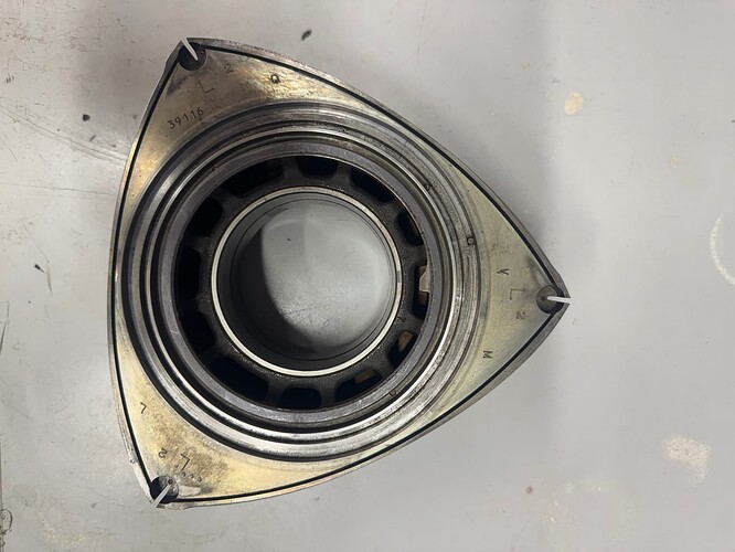

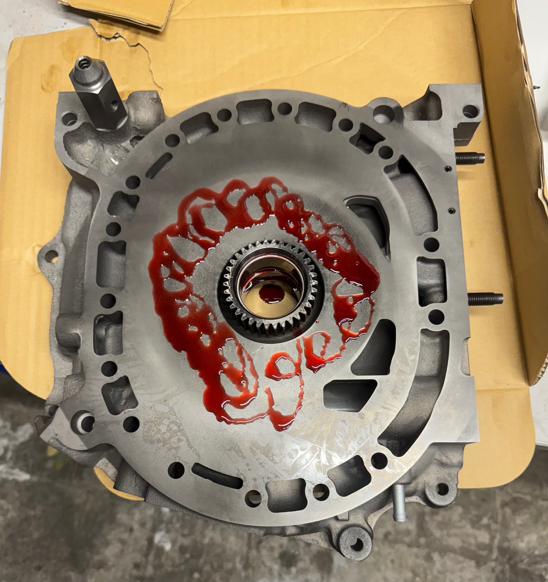

Además, ya he dejado los rotores preparados y he montado la placa frontal (iron) en el soporte.
Todo está listo para empezar el montaje del motor…

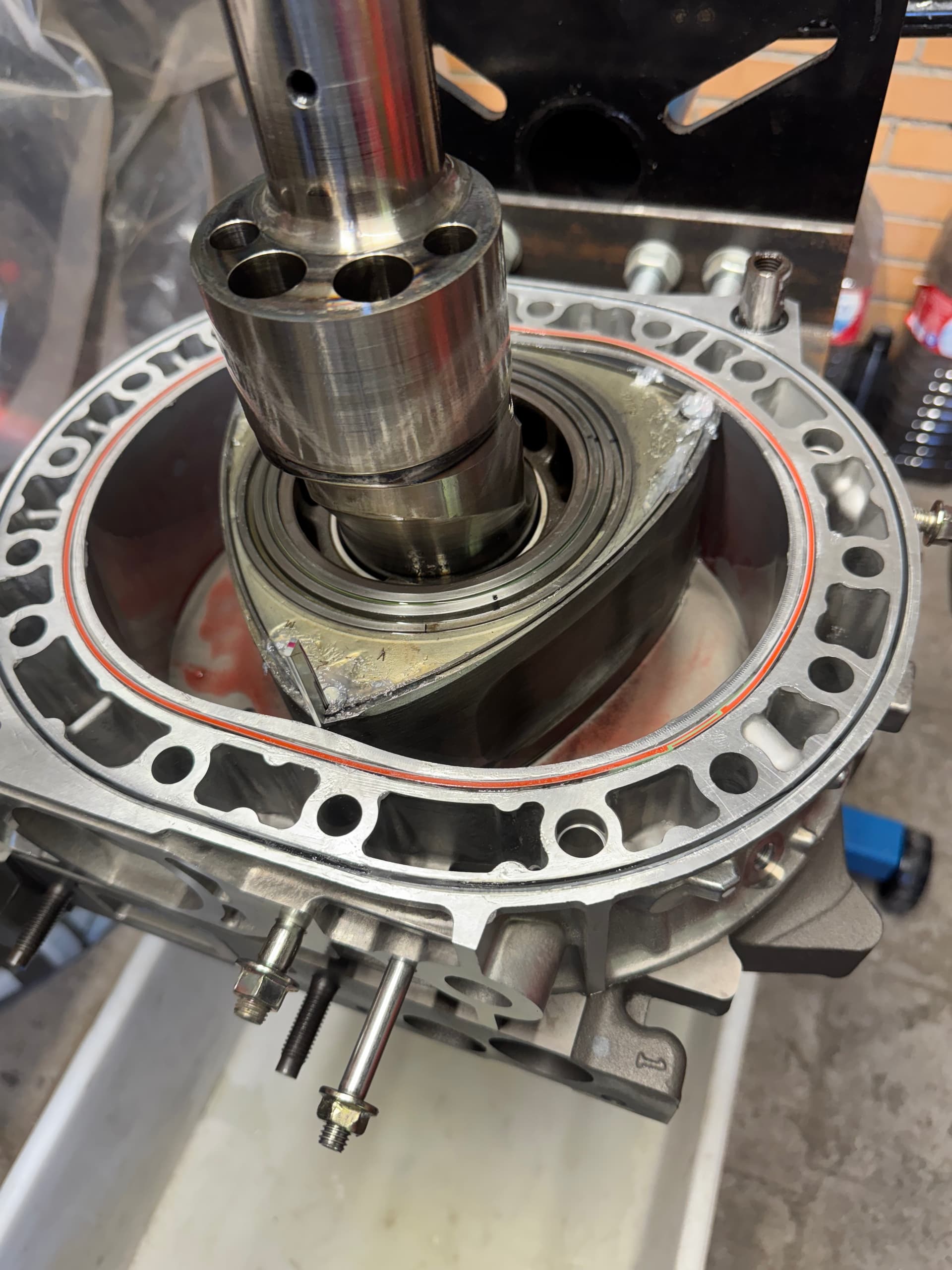

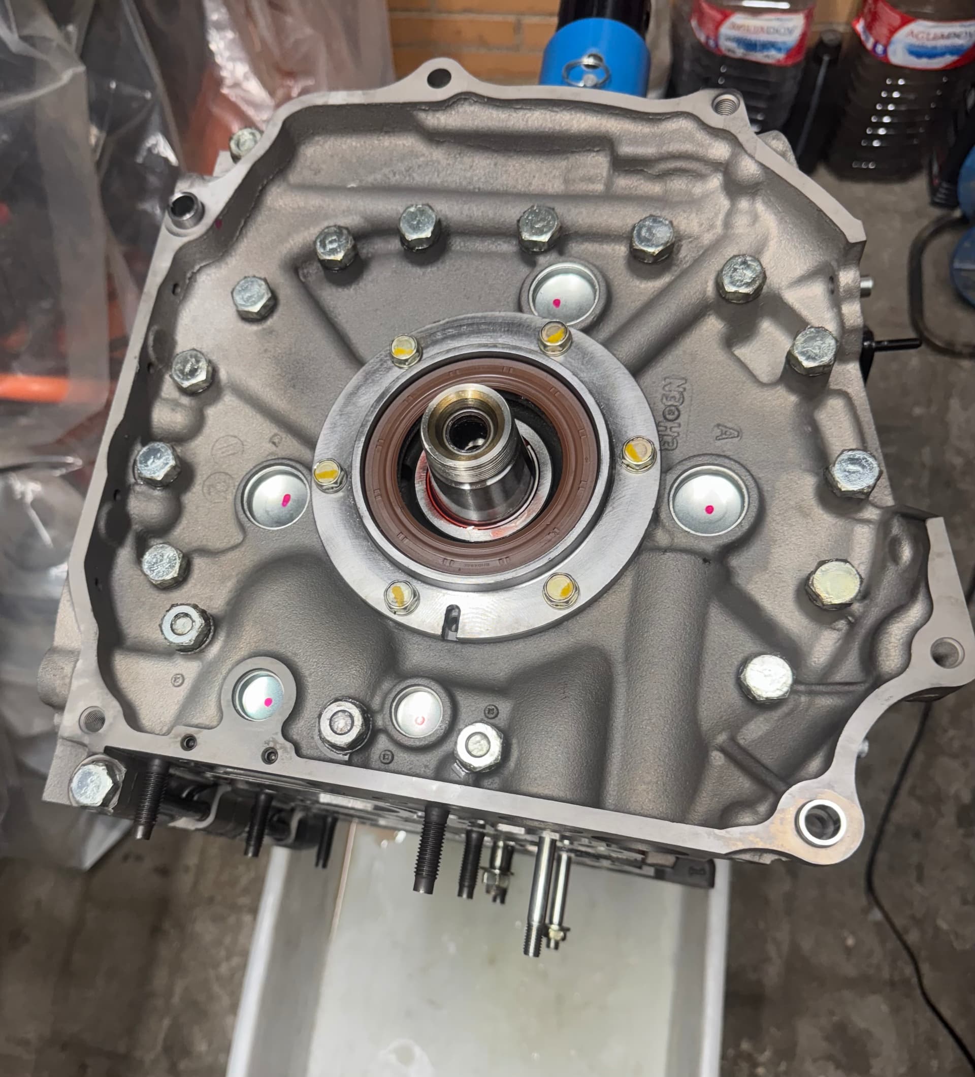

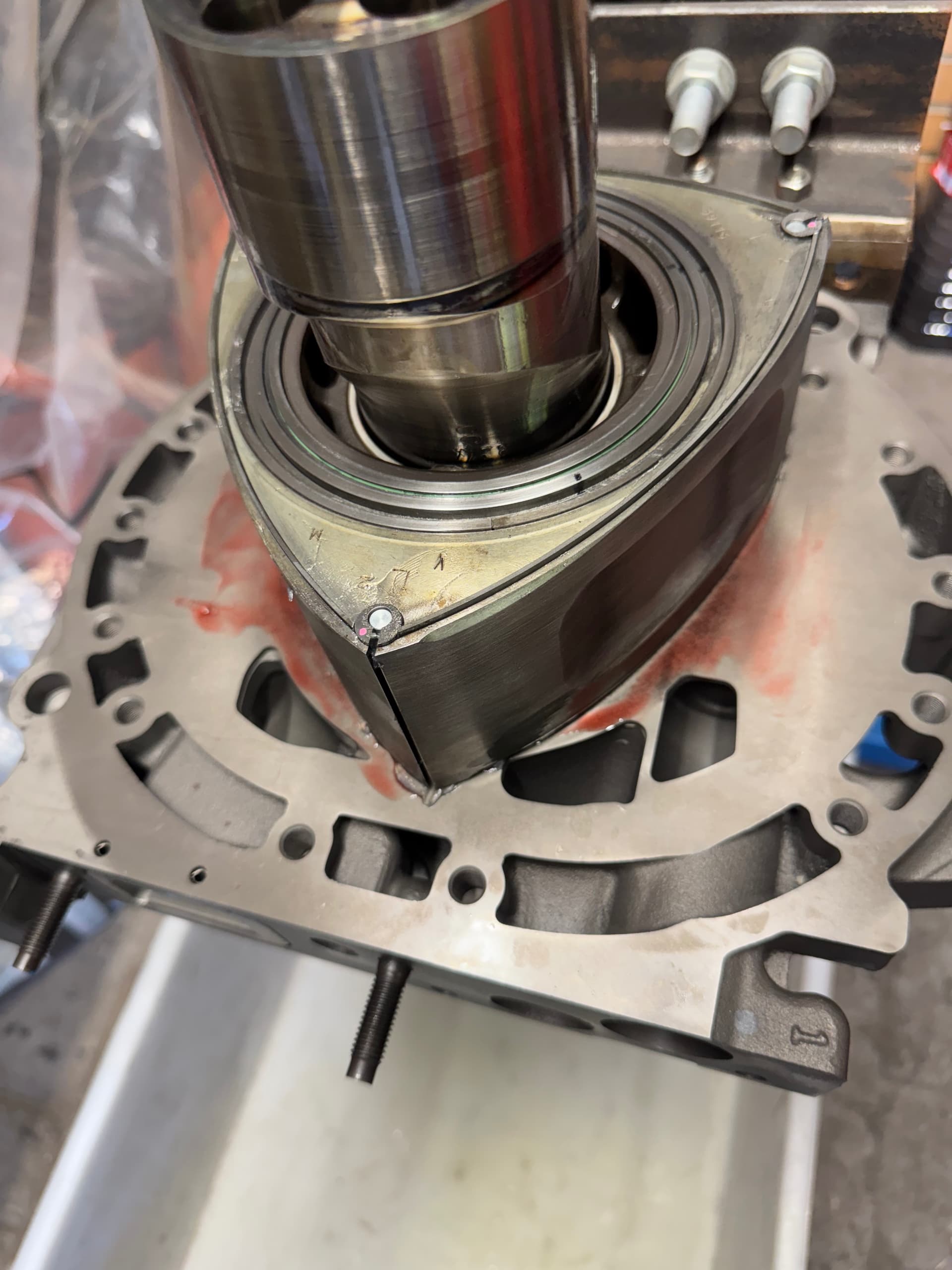

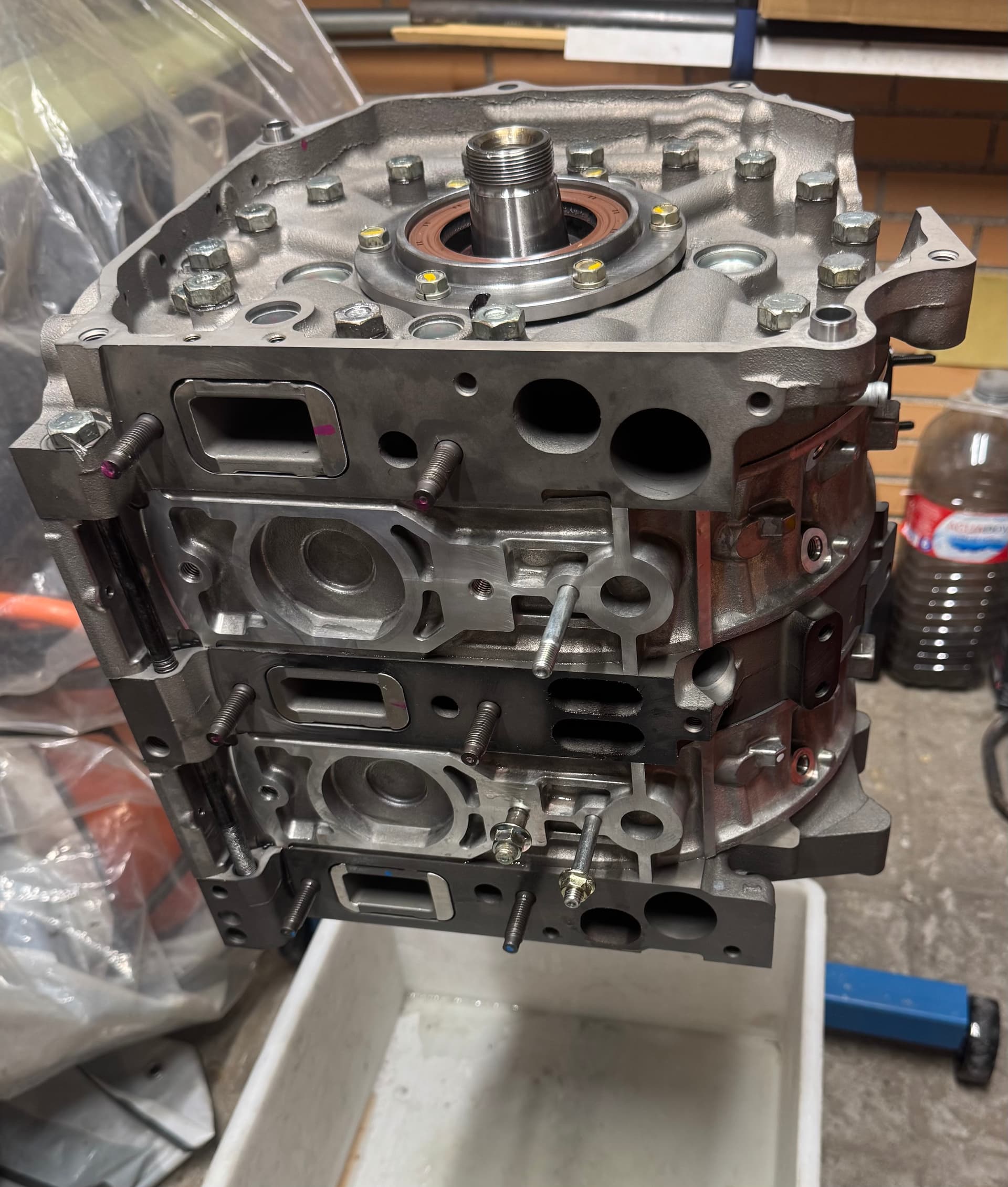

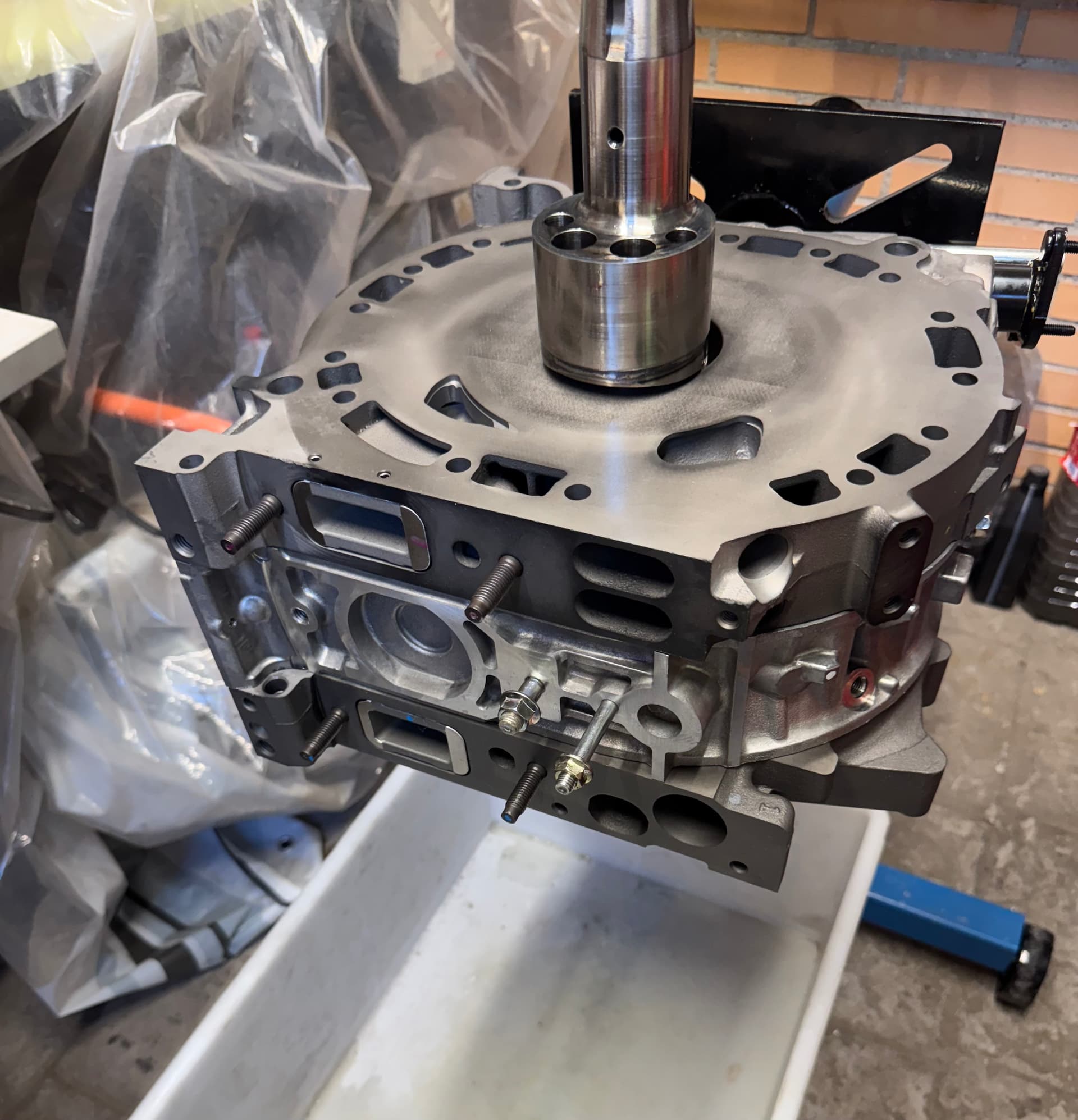

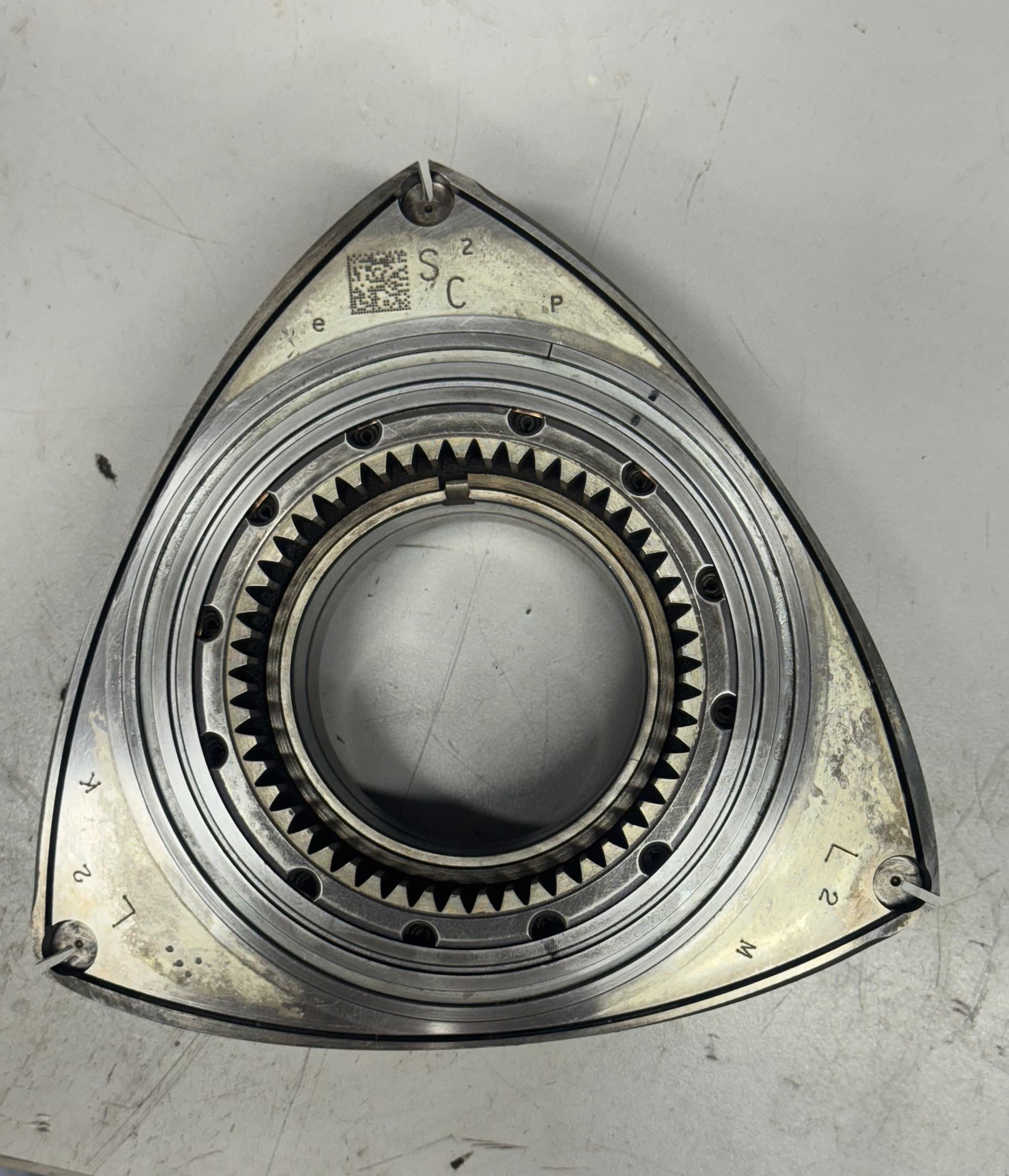

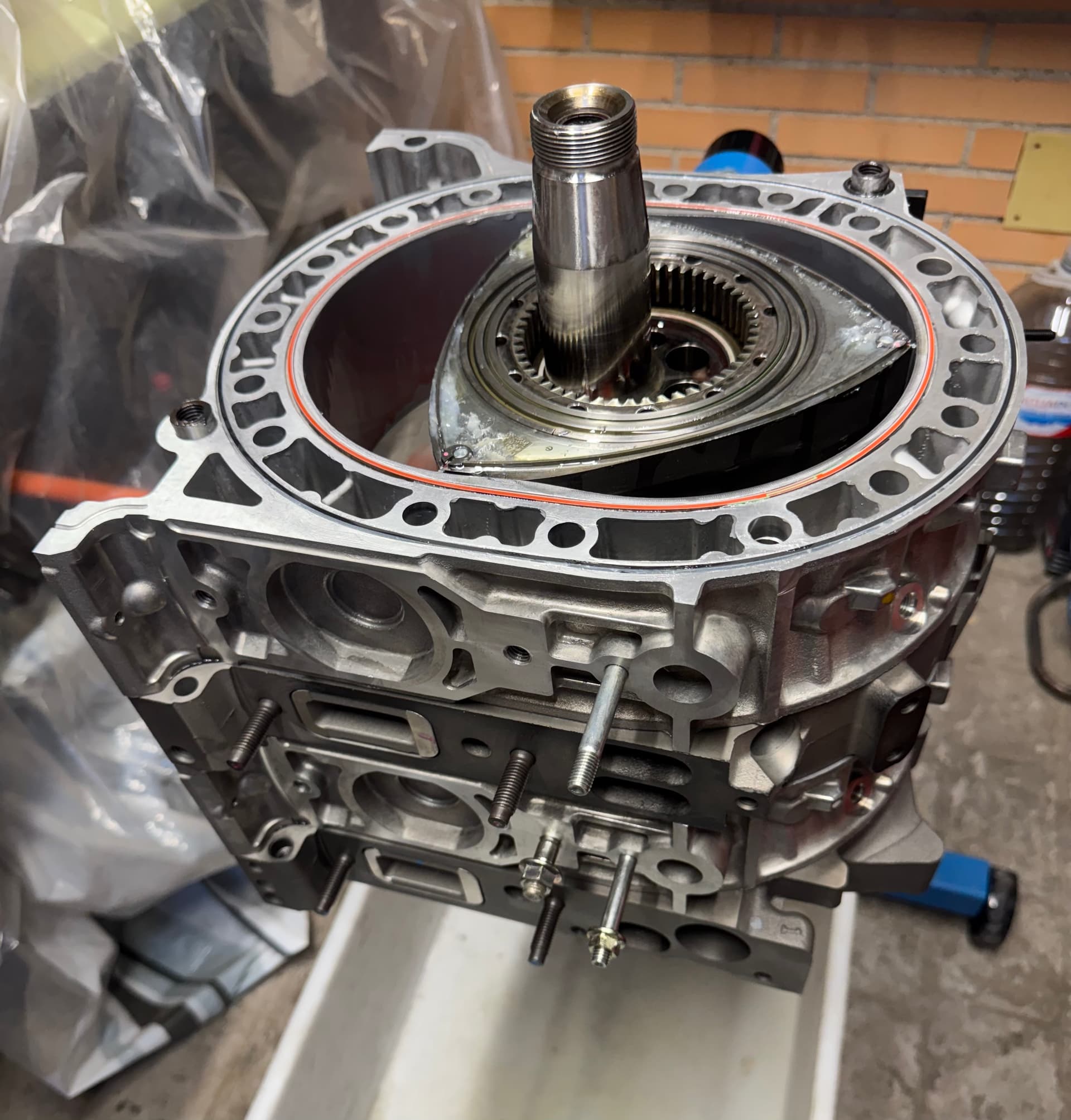

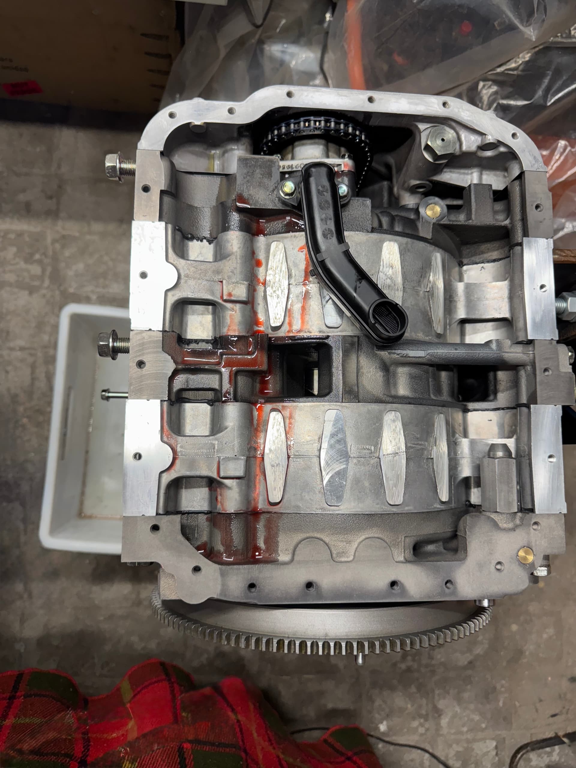

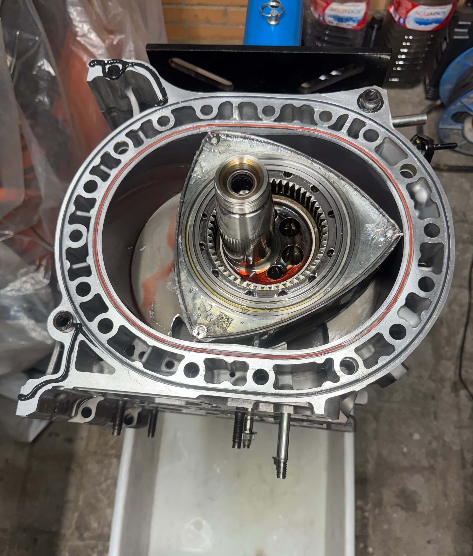

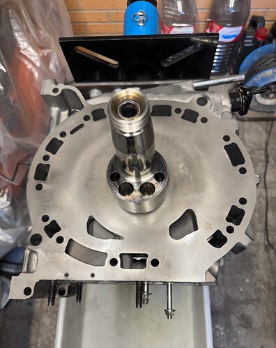

Llega uno de los momentos más esperados del proyecto:
Ya he terminado el montaje del núcleo del motor, con todas las piezas nuevas y siguiendo el proceso al detalle.
Placas (irons), rotor housings, sellos, muelles, juntas, rotores… todo montado con paciencia, limpieza extrema y respetando tolerancias.
El resultado: el motor gira perfecto, suave, sin puntos duros ni irregularidades.
Aún queda trabajo por delante, pero ver el núcleo cerrado y funcionando como debe da mucha satisfacción.
¡Os dejo algunas fotos del proceso!

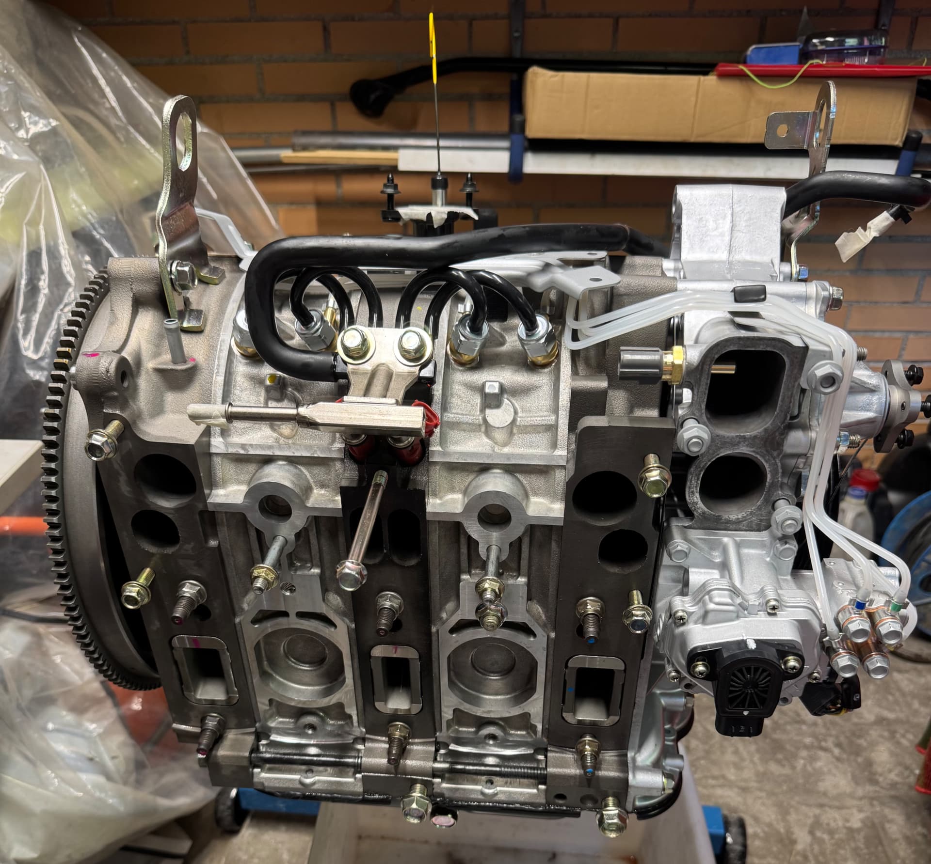

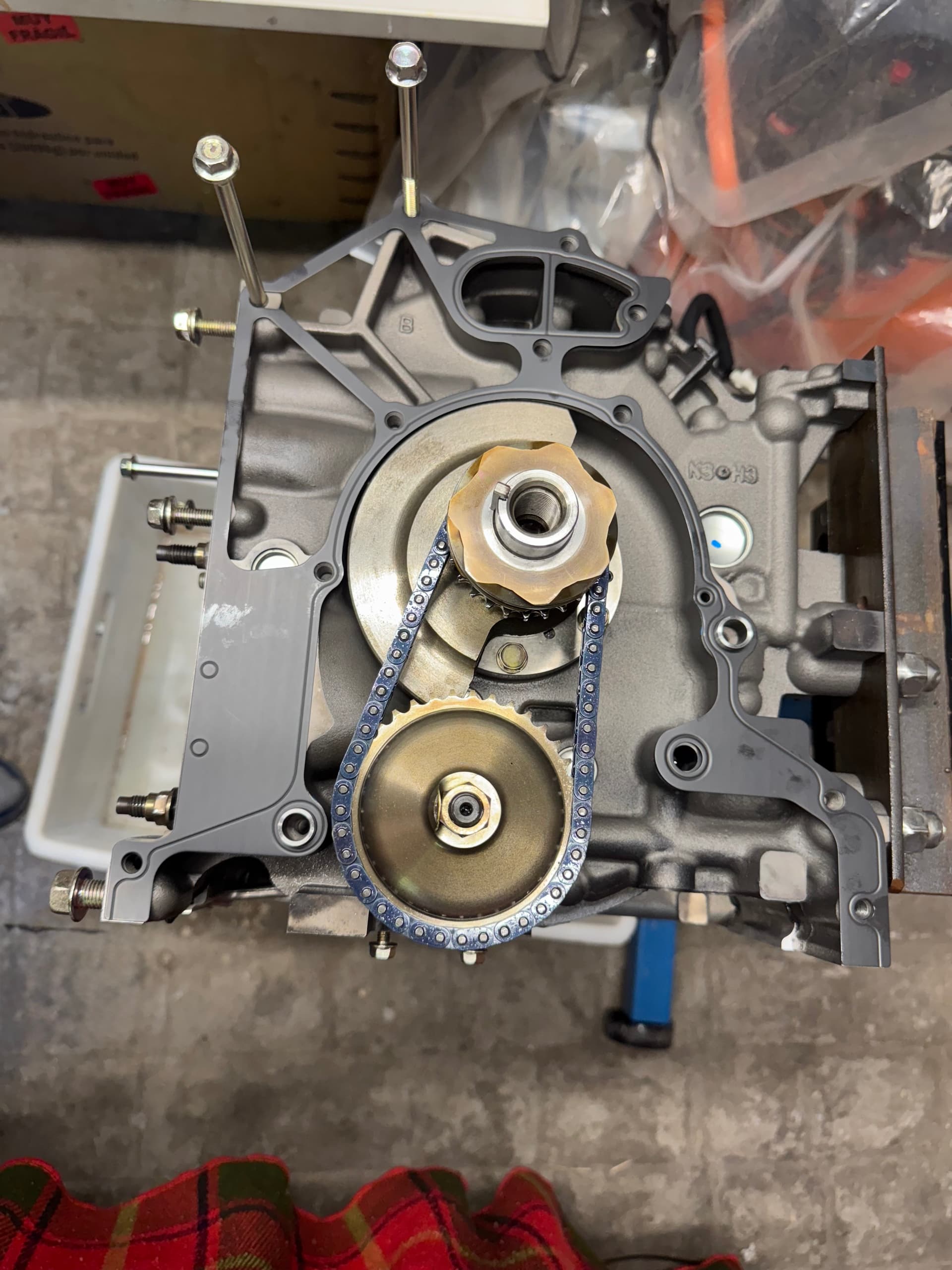

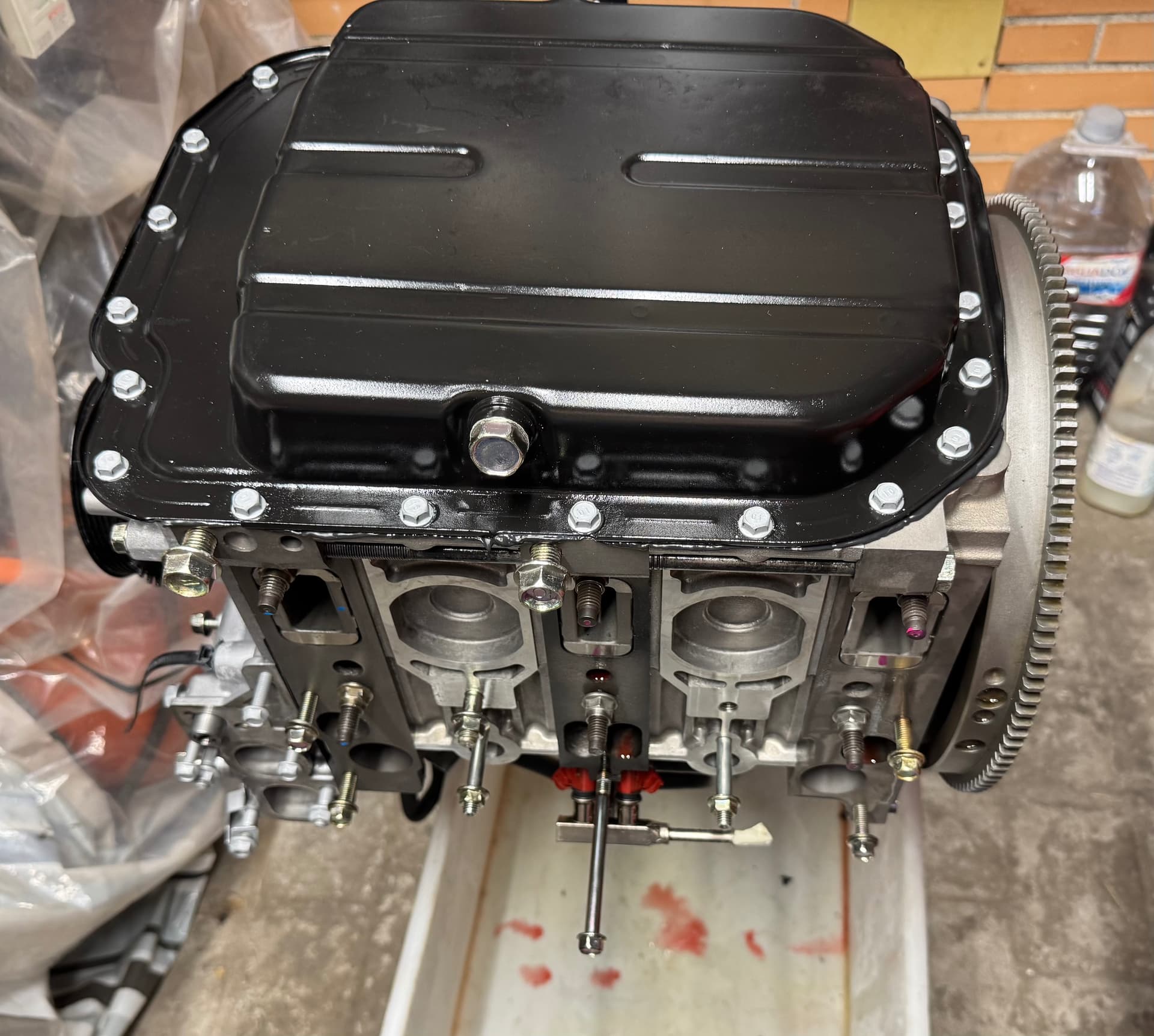

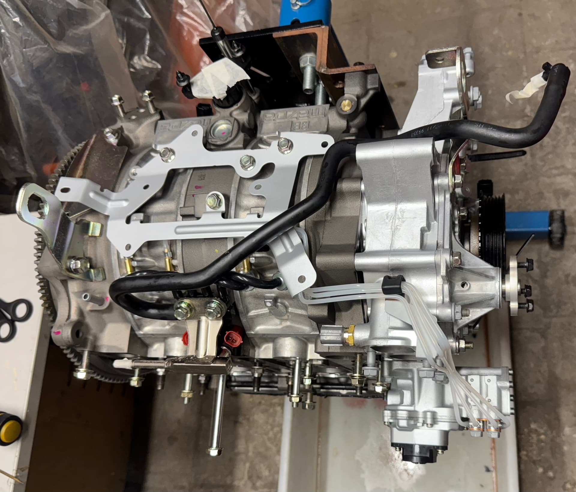

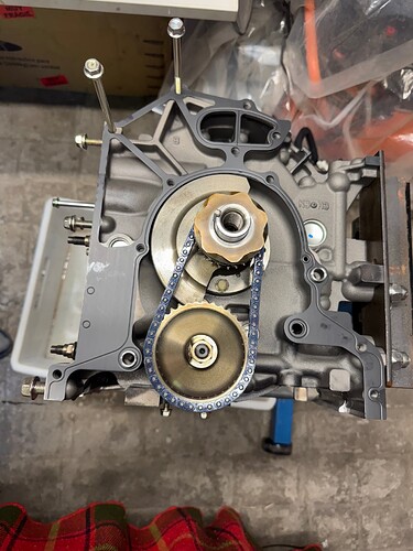

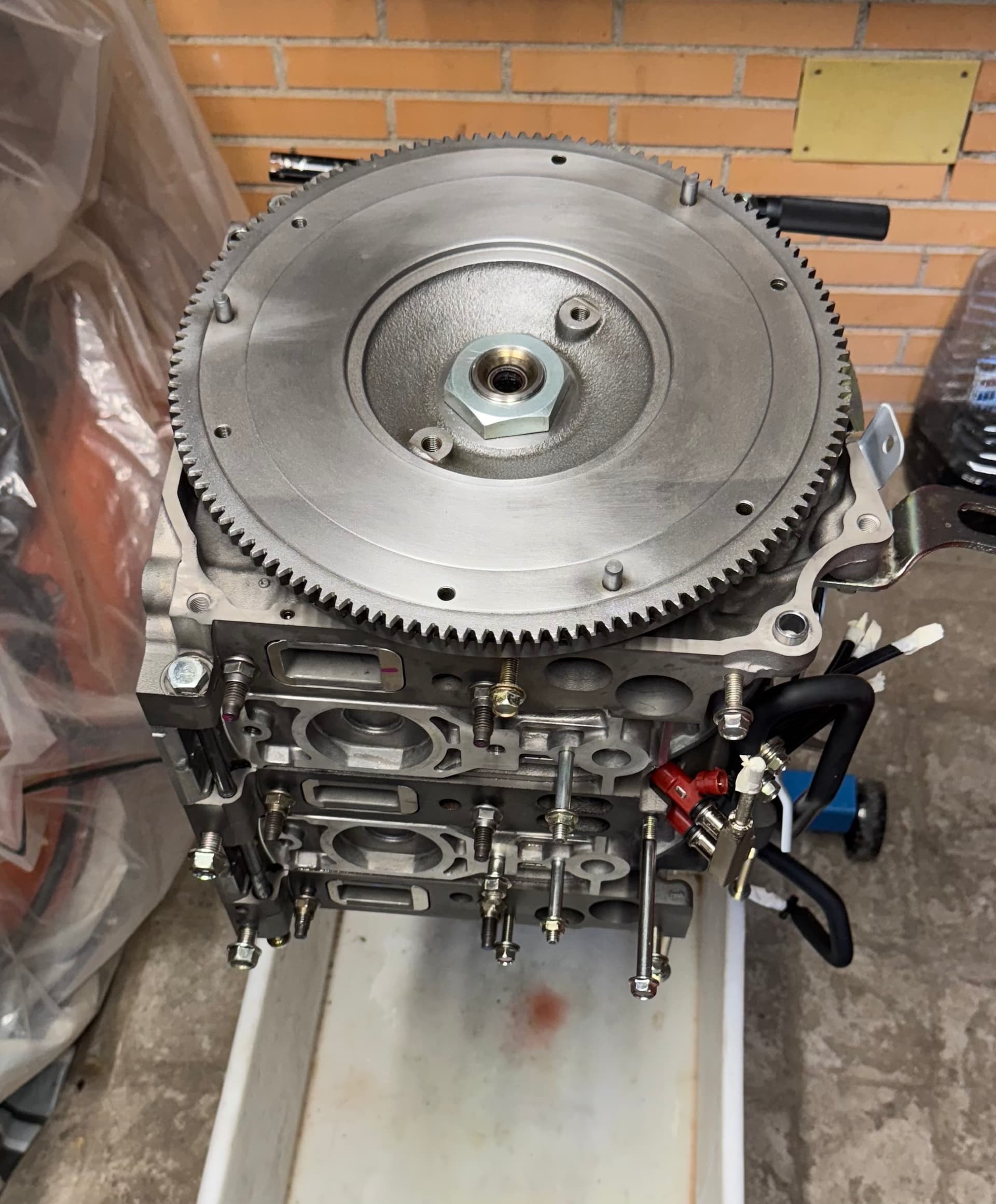

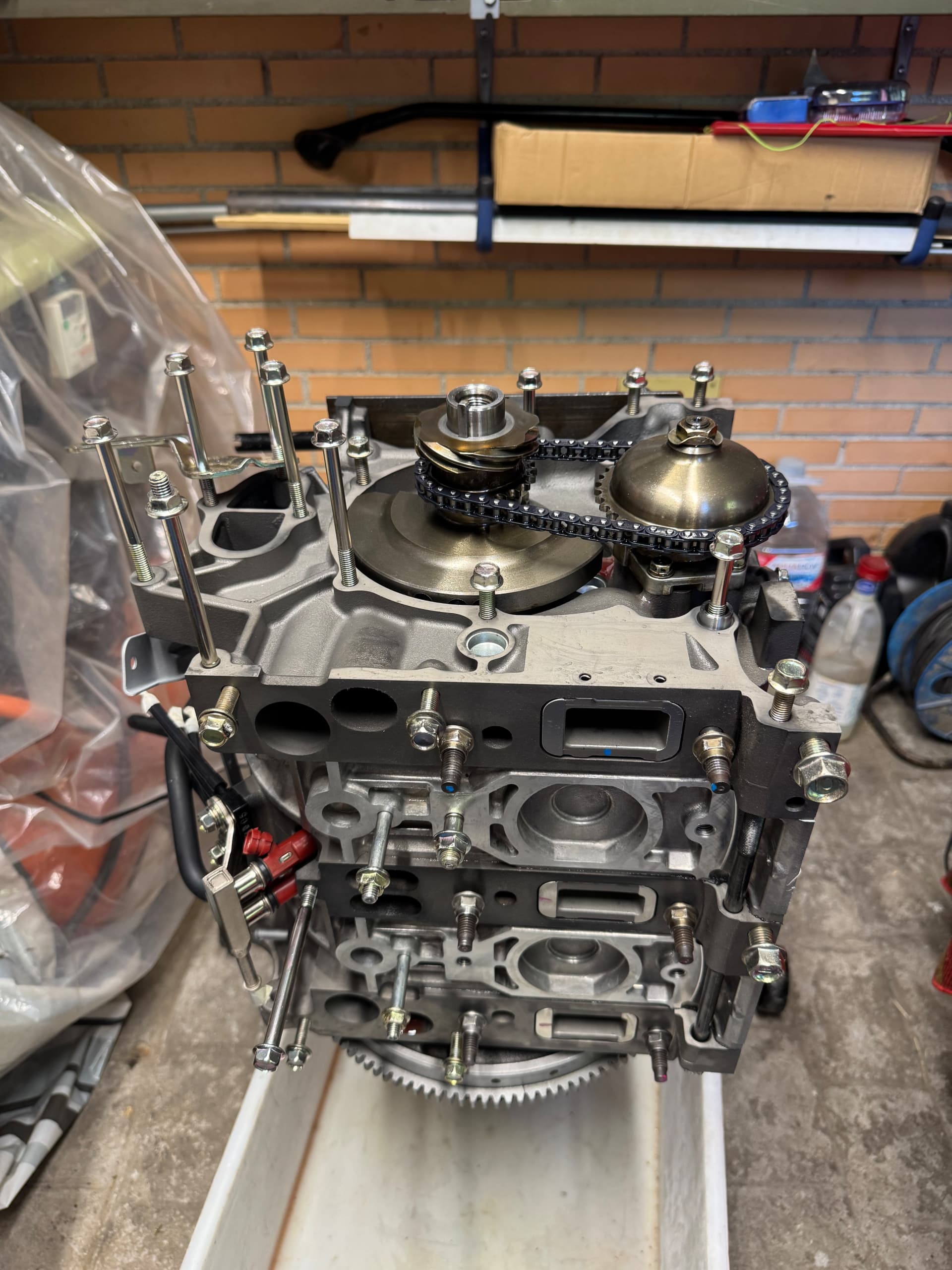

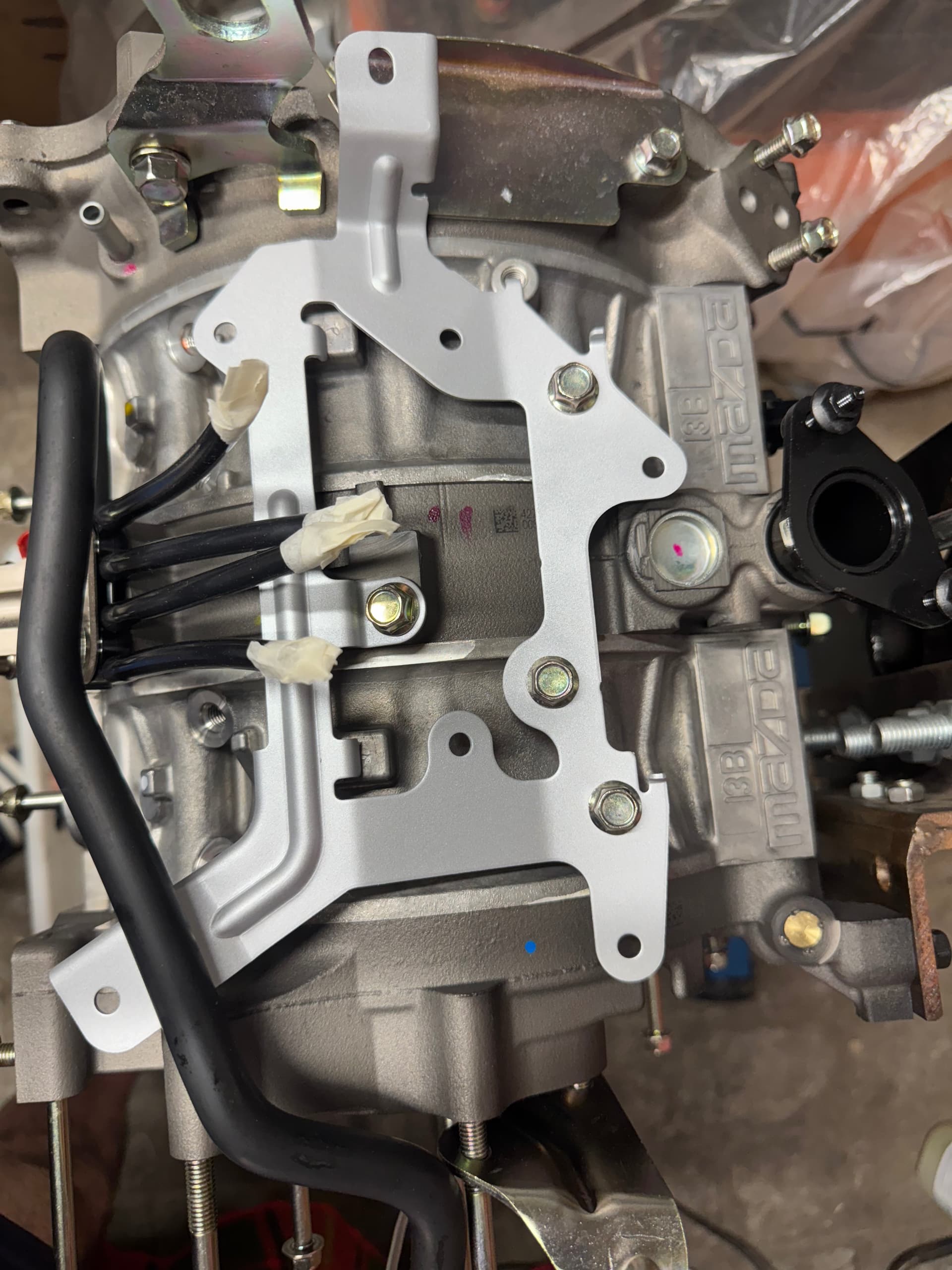

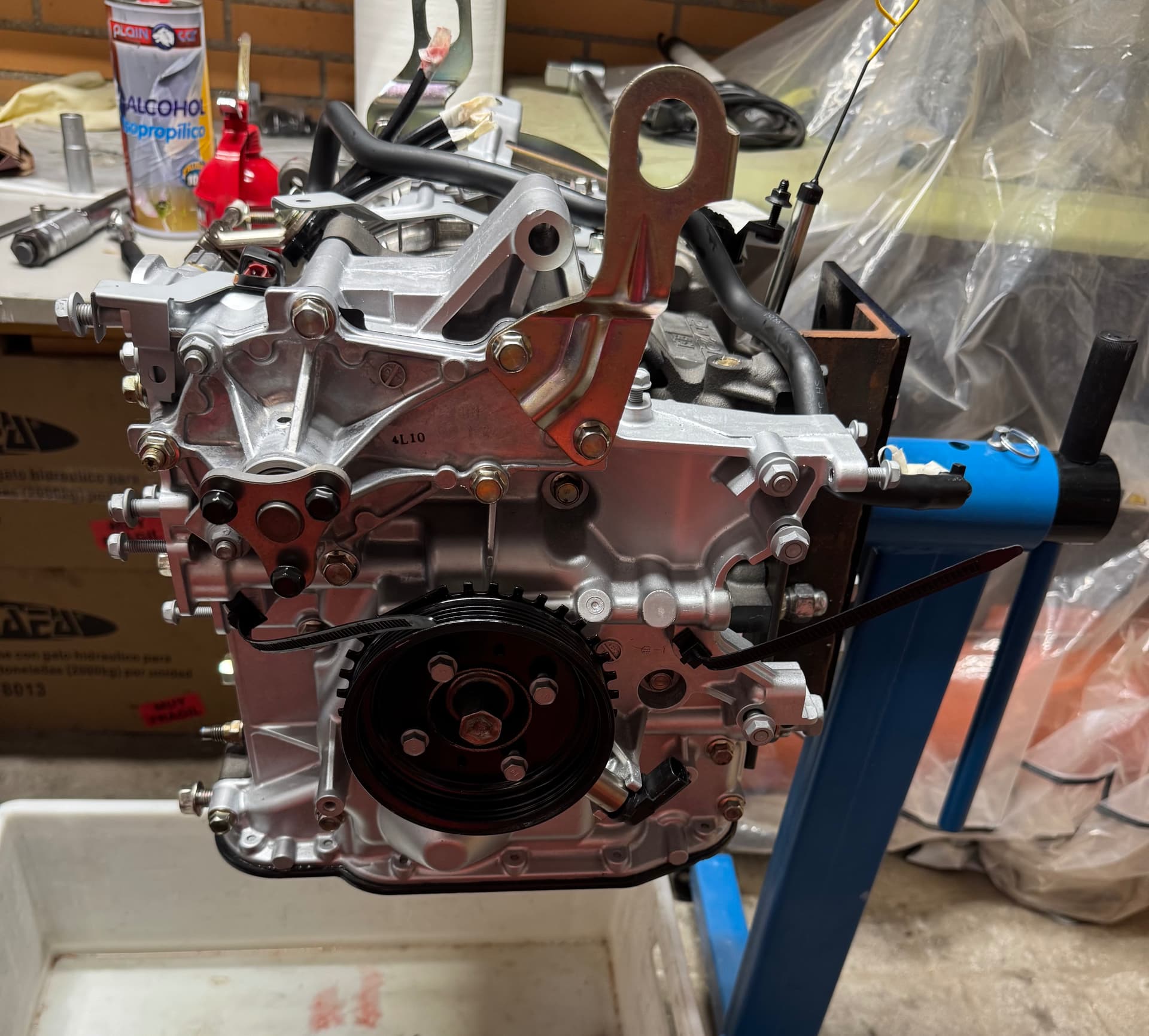

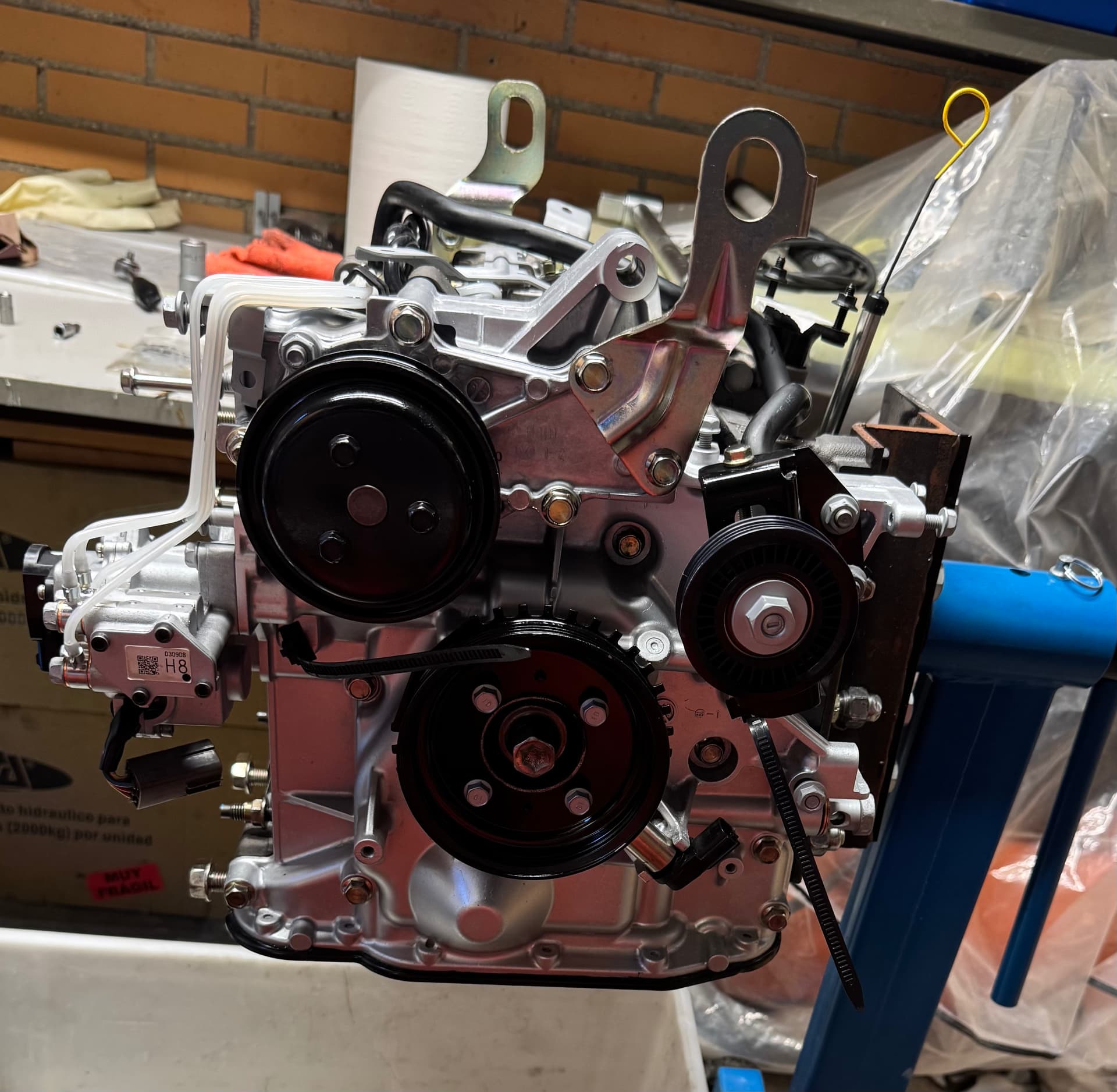

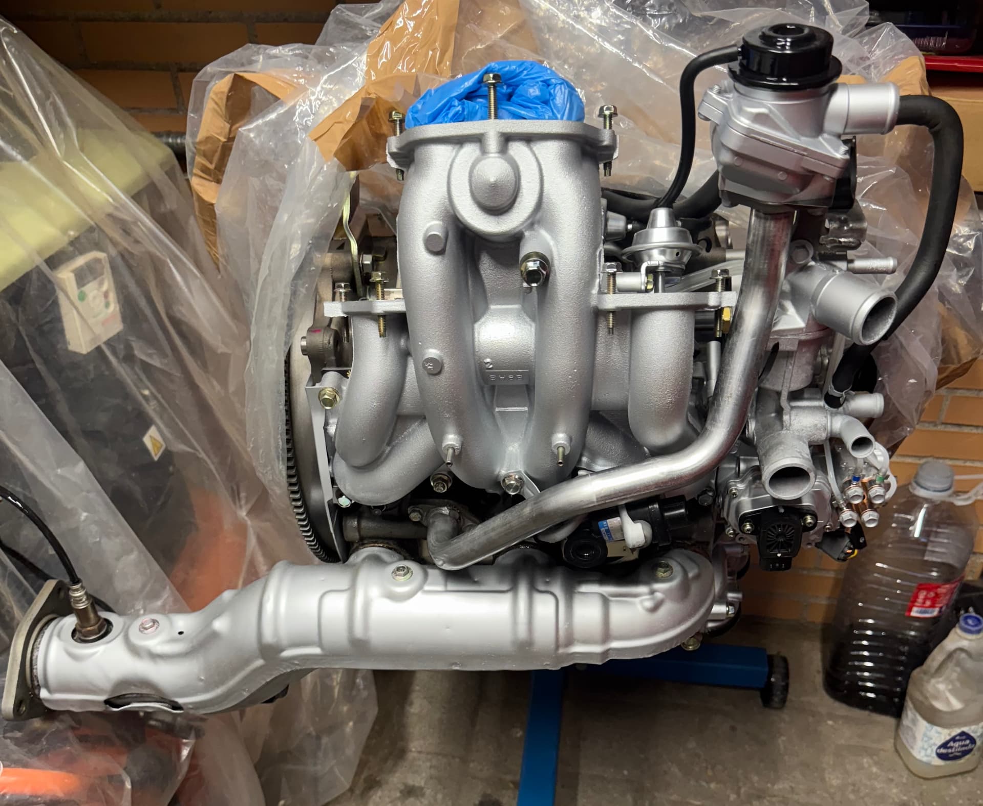

Seguimos avanzando con el armado del motor, aunque a ritmo pausado porque muchos materiales están llegando con cuentagotas…
Ya he podido montar varias piezas importantes:
– Cárter de aceite
– Tapa frontal
– Bomba de agua
– Polea
– Volante motor
– Algunos sensores
– Chapa de sujeción del mazo de cables
– Railes de los inyectores (los dos rojos)
– Bomba de aceite y cadena nueva
– Manguitos de los inyectores de aceite del sistema OMP
Me falta por llegar el kit de embrague, que será lo último antes de montar el motor dentro del vano y unirlo a la transmisión.
A partir de ahí ya podré seguir con la parte final del ensamblado directamente sobre el coche.
¡Poco a poco va tomando forma!

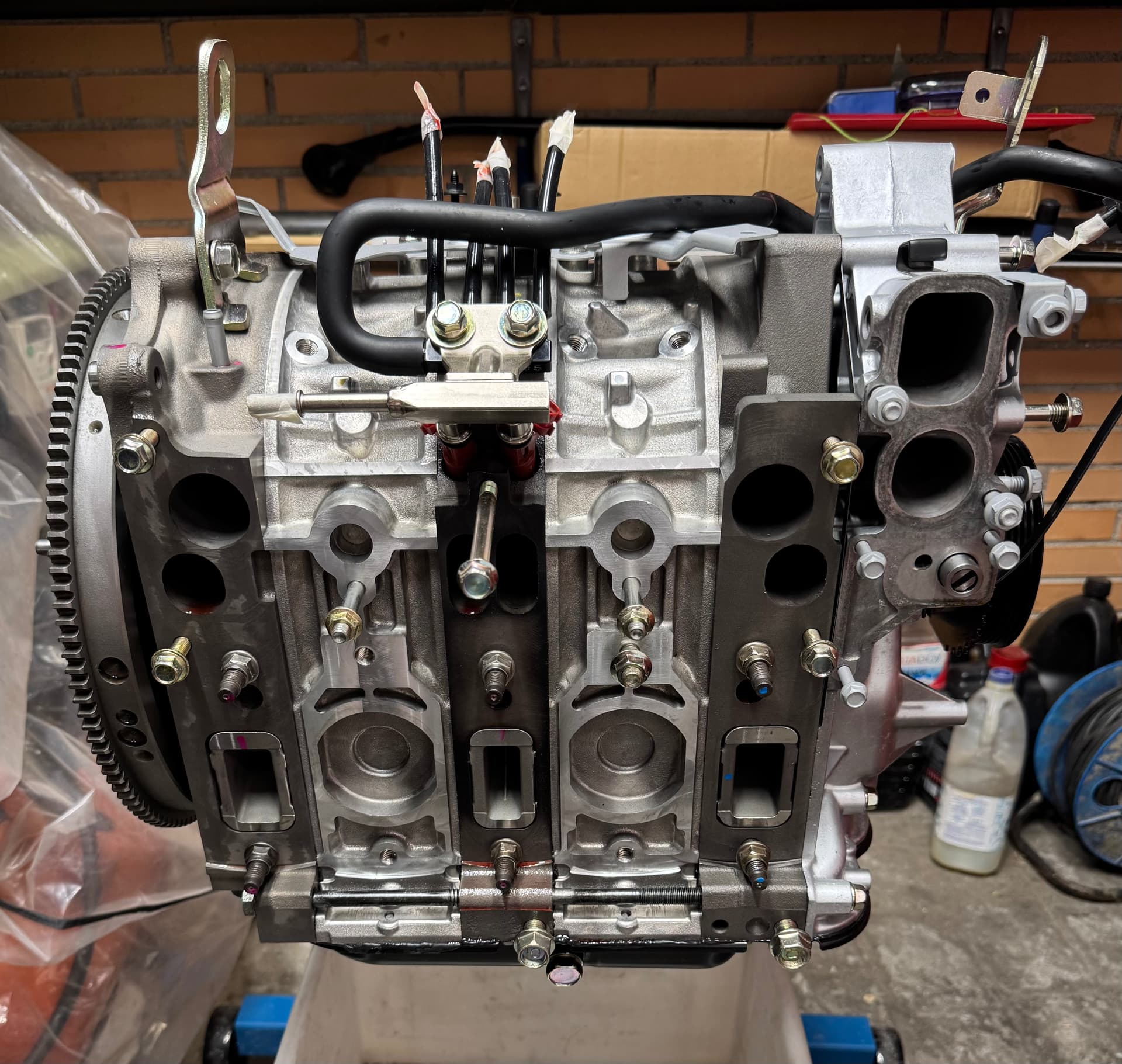

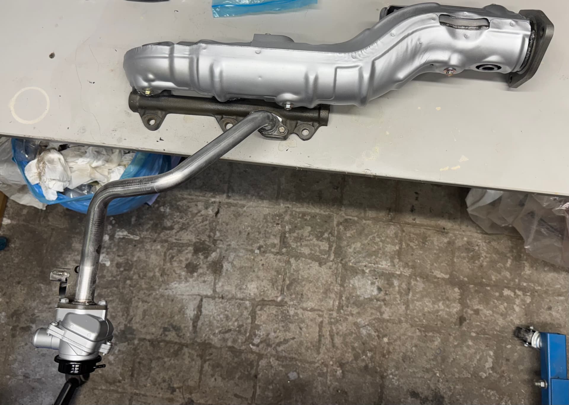

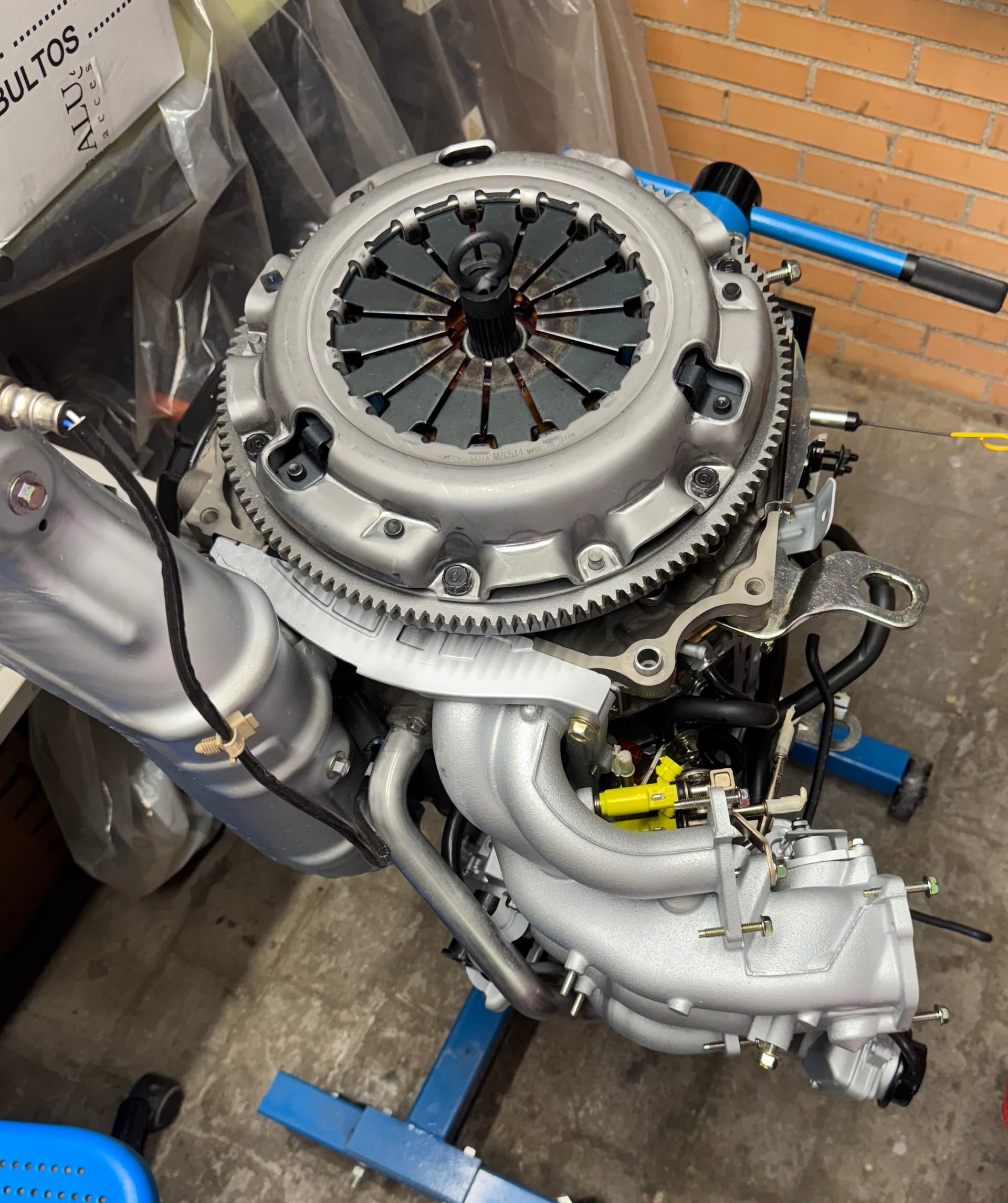

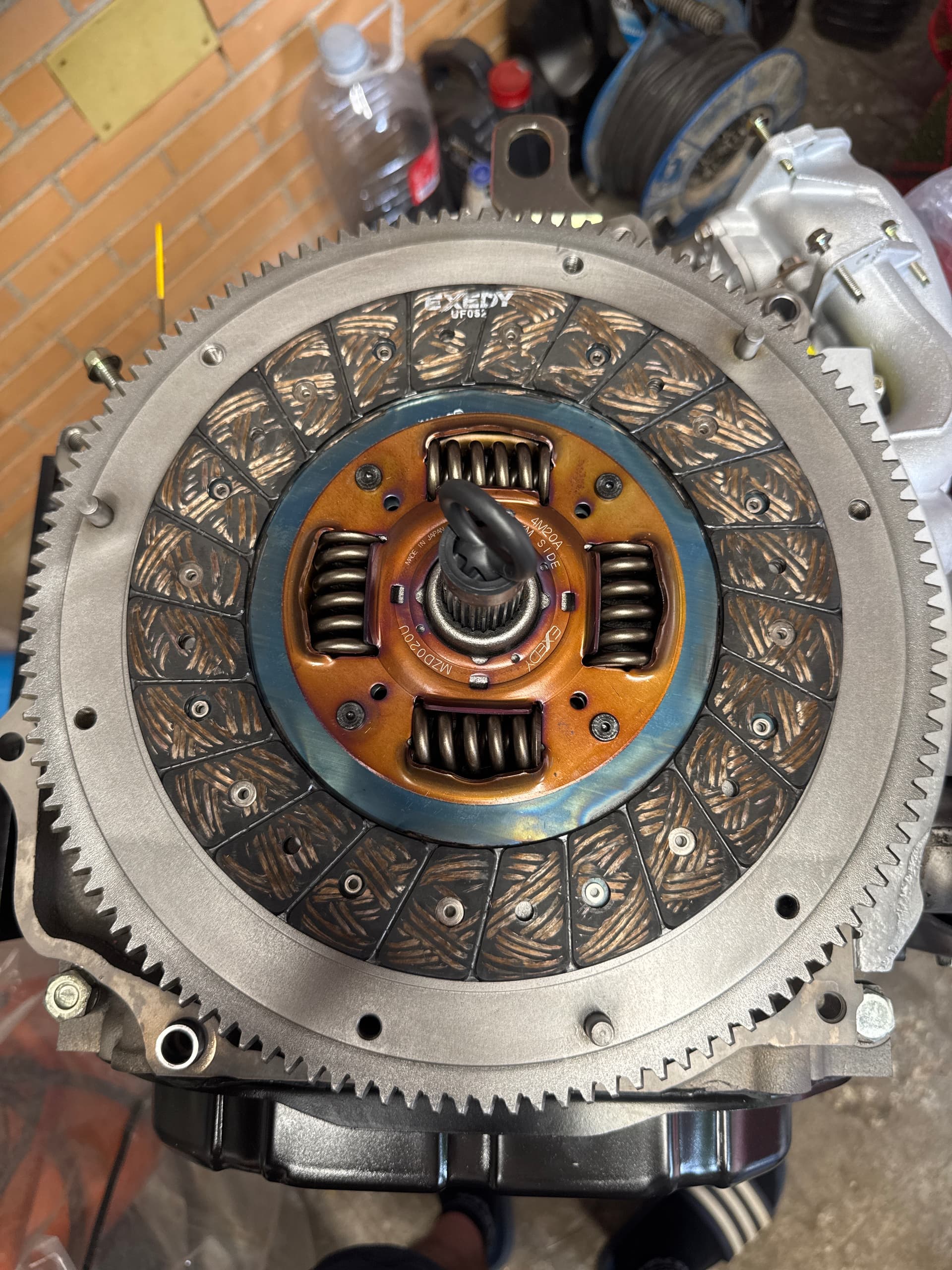

A falta de que me llegue el tubo metálico que se monta en la placa trasera (iron) y que conecta el refrigerante hacia la calefacción del habitáculo —lleva ya dos semanas pendiente en Mazda Majadahonda—, he podido seguir avanzando poco a poco.
Ya tengo montado:
– El colector de escape
– El colector de admisión
– El embrague
– El cuerpo y termostato del sistema de refrigeración
Y todo listo para meter el motor en el vano en cuanto llegue esa dichosa pieza.
De momento, muchos tiempos muertos… pero bueno, habrá que tener paciencia. Esto también forma parte del proceso.
