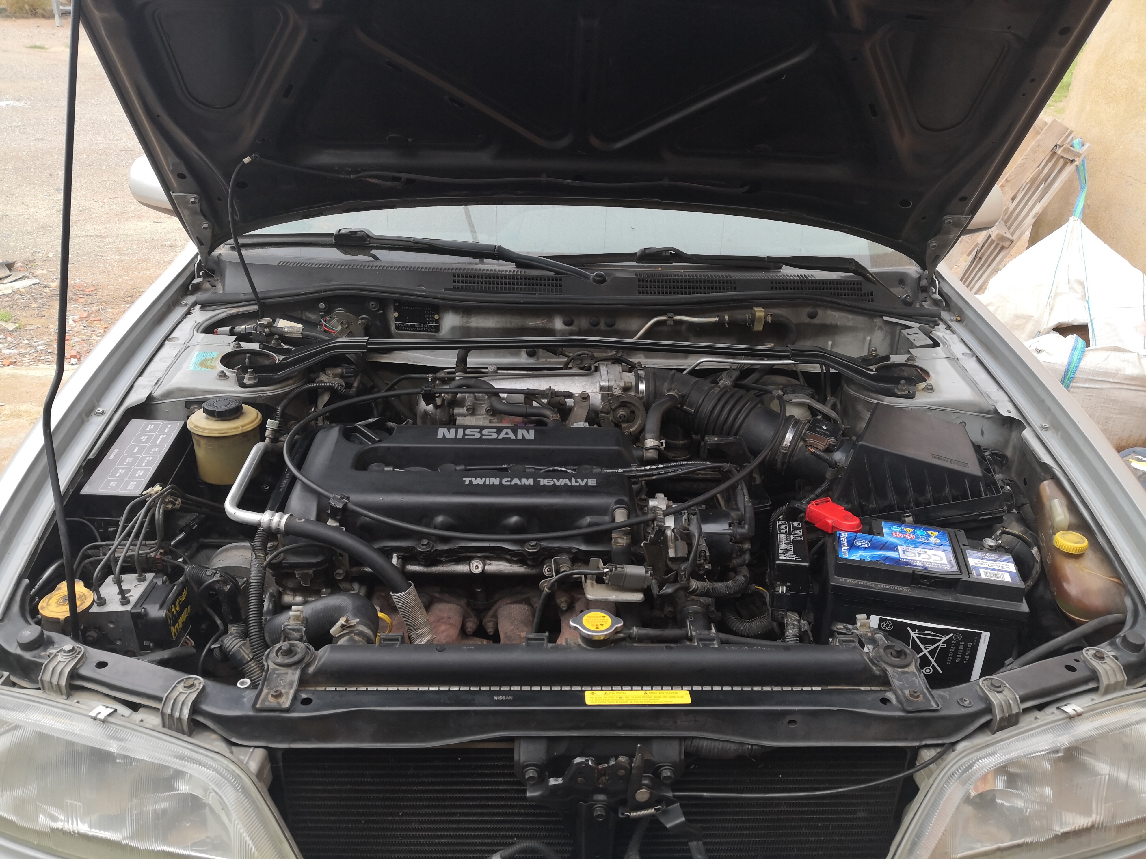

Bueno, tras un tiempo parado por fin he podido trabajar en el Primera. Puesta apunto básica para pasar la ITV a falta de cambiar las ruedas.
Limpieza de vano motor, cambio de aceite, líquido refrigerante, tapa del delco más rotor, junta tapa balancines, bujías y clables de encendido.
Asi se queda por ahora

Esto estaba dentro del manguito que redirige los gases de la tapa de balancines a la admisión.
Hay que revisarlo todo muy bien. Antes de entrar al circuito, que espero sea a finales de año.
Eso que has sacado del tubo de la admisión es de serie. Eso va ahí como último filtro/decantador antes de meter los vapores a la admisión. Se puede ver en algunos despieces en el EPC.
Yo le volvería a poner también el panel de protección térmica que llevan los colectores mientras no los encintes. Parece que no pero ayuda mucho. Puede que en circuito dañes el cable de la sonda lambda sin esa protección. Una vez encintados, si se puede quitar.
