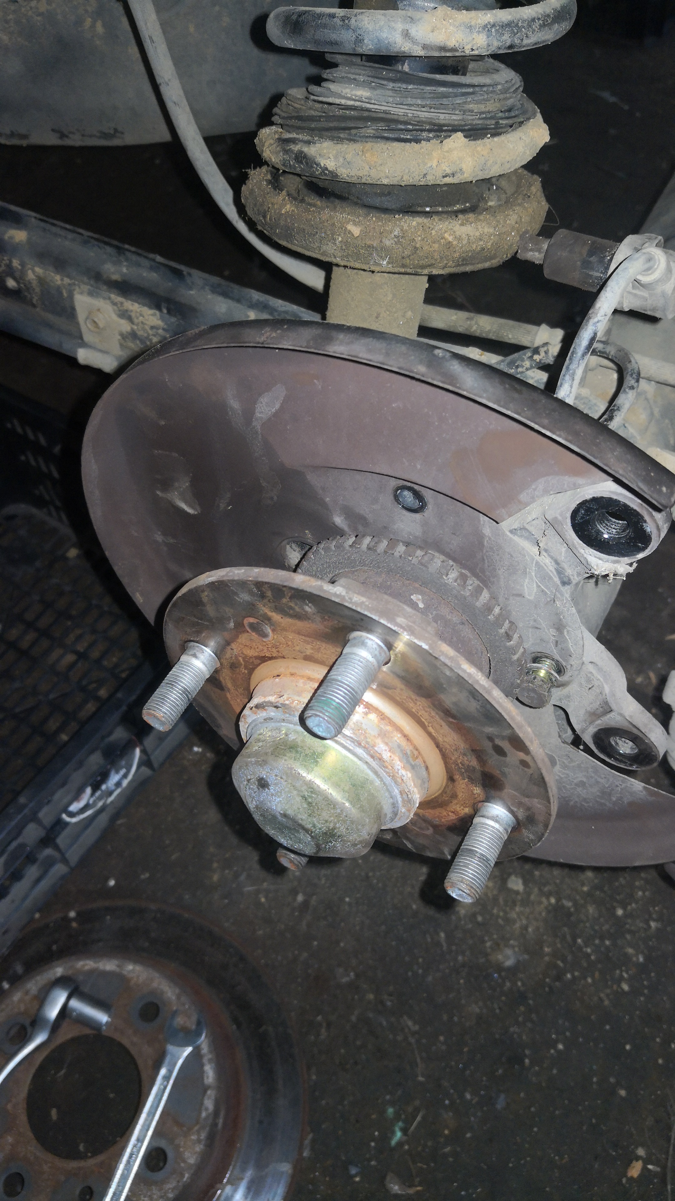

Buenos días, invoco a los sabios del foro para ver si me podéis echar una mano, estoy teniendo problemas para poder sacar los rodamientos, supongo que me hará falta una herramienta específica o algo más de conocimiento.
Estoy en el paso de sacar la caja de rueda pero se me resiste en el eje delantero. Y en el trasero no consigo sacar el buje. Si podéis iluminarme el camino os lo agradezco. ![]()
Existe una herramienta específica que se llama "extractor de rodamientos, que es un tornillo con tres brazos que se encajan alrededor del rodamiento, y luego es solo enroscar el tornillo para que vaya saliendo poco a poco.
De este estilo.
Gracias por la información, de momento he llegado hasta aquí.
Me falta soltar la mangueta, tendré que seguir investigando. Gracias gente
Ese no vale para rodamientos de rueda, como dijo @JORGITO_YKE hay que sacarlos a presión con prensa, un tornillo de banco grande o una buena maza. Esos extractores de garras agarran por fuera, y el rodamiento va dentro de la mangueta, así que no se puede agarrar con eso.
El buje de atrás va como en mi Sunny. Tienes que quitar la tapa esa con color algo más dorado, y dentro, aflojar una tuerca gorda tipo palier y sacar el buje. Debería salir sin mucho esfuerzo. Si no pilla dos palancas, y pínzalo hacia afuera por detrás, con cuidado de no ■■■■■ el aro del sensor del ABS, a no ser que vayas a cambiar todo.
Lo que si te iría bien para las rótulas es un útil que hay para aflojarlas, funciona muy bien, algo como esto, con el tamaño apropiado obviamente: https://www.amazon.es/JOMAFA-EXTRACTOR-UNIVERSAL-ROTULAS-20MM/dp/B075FYDB6P/ref=asc_df_B075FYDB6P/?tag=googshopes-21&linkCode=df0&hvadid=389656386674&hvpos=&hvnetw=g&hvrand=10296090402776016230&hvpone=&hvptwo=&hvqmt=&hvdev=m&hvdvcmdl=&hvlocint=&hvlocphy=1005479&hvtargid=pla-1026644583992&psc=1
Recuerda tener cuidado con los rodamientos, son de acero muy duro y nunca se van a doblar, siempre van a tender a romperse y estallar si se hace alguna cafrada,. Así que si ves que hay que hacer mucho el bruto para que salga, como puede suceder si están muy gripados, pon un trapo alrededor o algo así por si revientan, que pare los trocitos.
Suerte!
@Ankso para sacar la tapa, hay hacerlo de alguna manera especial para no romperla, o luego no hace falta volver a ponerla.
Para cambiar los rodamientos utilizaré una prensa y algo de calor para que salgan.
La tapa dorada del eje trasero
Se saca pinzando con un destornillador y con ayuda de un martillito, no debería de ofrecer mucha resistencia. Si tienes un martillo de goma , o con cuidado con uno normal, también puedes probar a darle directamente de lado a ver si va saliendo. No tienes el manual del coche? Yo tengo varios de P11, y creo que tengo uno en español incluso.
En mi Primera también están para cambiar los rodamientos delanteros, pero en vista de la faena que llevan ( y que ni dispongo de prensa ni de nada para poder sacarlos de la mangueta) lo acabaré llevando al taller
Si, tengo uno que me pasaste, voy a ver si lo descargo en el ordenador y lo voy mirando, le he echado un ojo en el movil y tengo que imprimir las páginas que necesito para tenerlas a mano.
