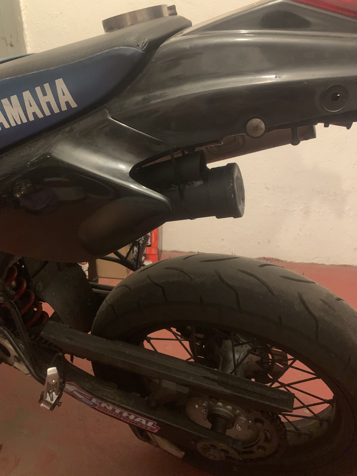

Recién llegado de Yamaha EU me llega el guarda de cadena (patín), tapas laterales y los tornillos+tuercas de las tapas, amortiguadores de las tapas (son unos trozos de gomaespuma completamente inútiles a mi parecer) y las tapas laterales.
Cambio radical a la moto. Tendría que haber comprado las pegatinas laterales y el logo de Yamaha pero como la voy a pintar o vinilar pues me dan igual sinceramente. El patín no lo he podido poner porque me es muy dificil meterlo entre la pata de cabra incluso desmontando el sensor. Ya me lo pondrá mi amigo que al menos él no tiene brazos de spaguetti. Las tapas las he puesto sin mucho problema excepto por las tuercas de resorte. ¿Para qué las compré? Son inútiles.

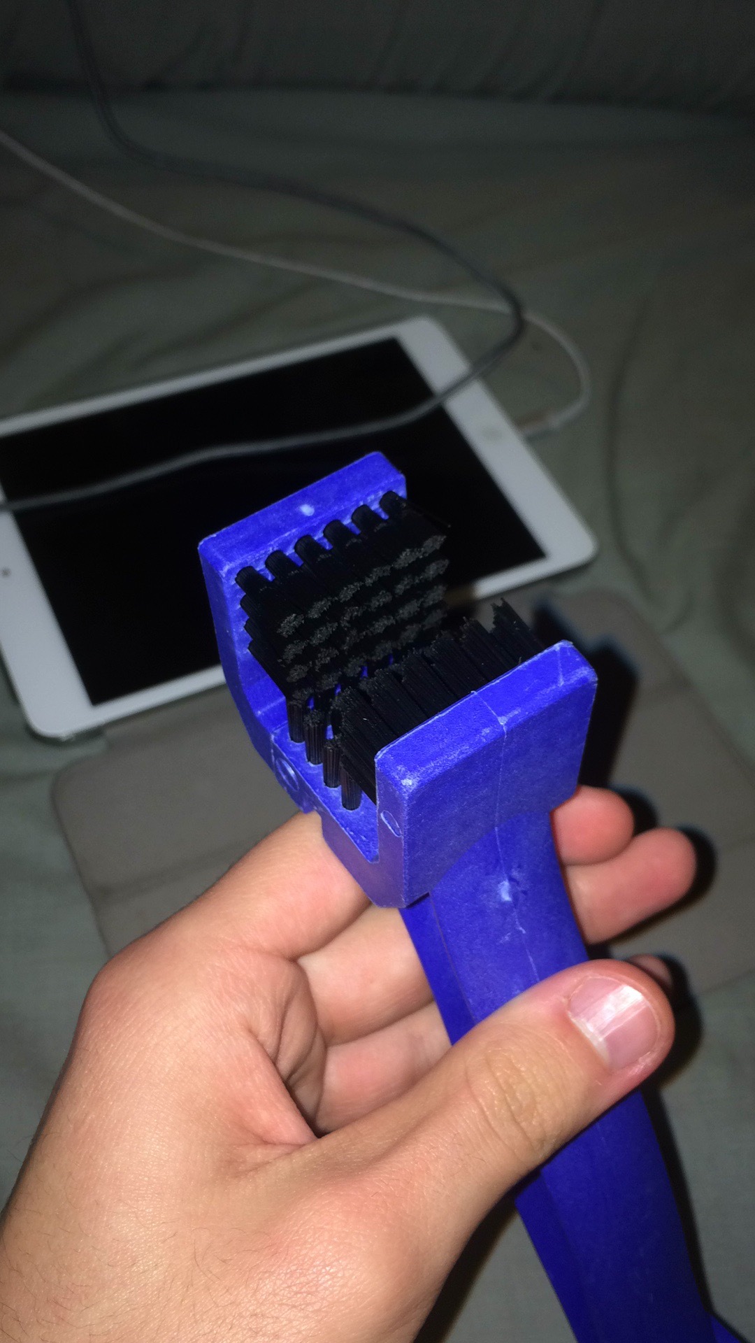

Este cepillo que me compré por Amazon por poco más de 1€ se le recomiedo a aquellxs que tengan moto y quieran hacer su mantenimiento sin mancharse mucho las manos. Me sorprendió la calidad, que por 1,19€ no está nada mal. Esto sí es útil y no las tuercas de resorte
