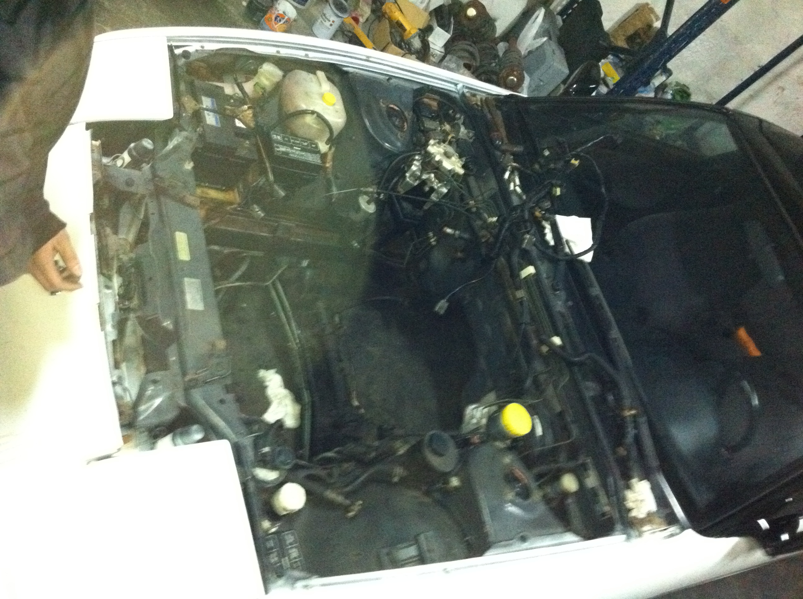

Comenzó la historia con que este S13 traia en sus tripas un CA18GED (Gayer EDition) vamos que perdia aceite de mala manera, decidimos hacer un cambio de juntas al motor y retenes completa de manera que decidimos sacarlo y dados nuestros escasos recursos en el local actualmente hicimos algo un tanto arriesgado, sacamos el motor por encima con caja de cambios y shifter incluidos. ![]()
Tras esto comenzo el trabajo de desmontar y la famosa frase “poyaque…”

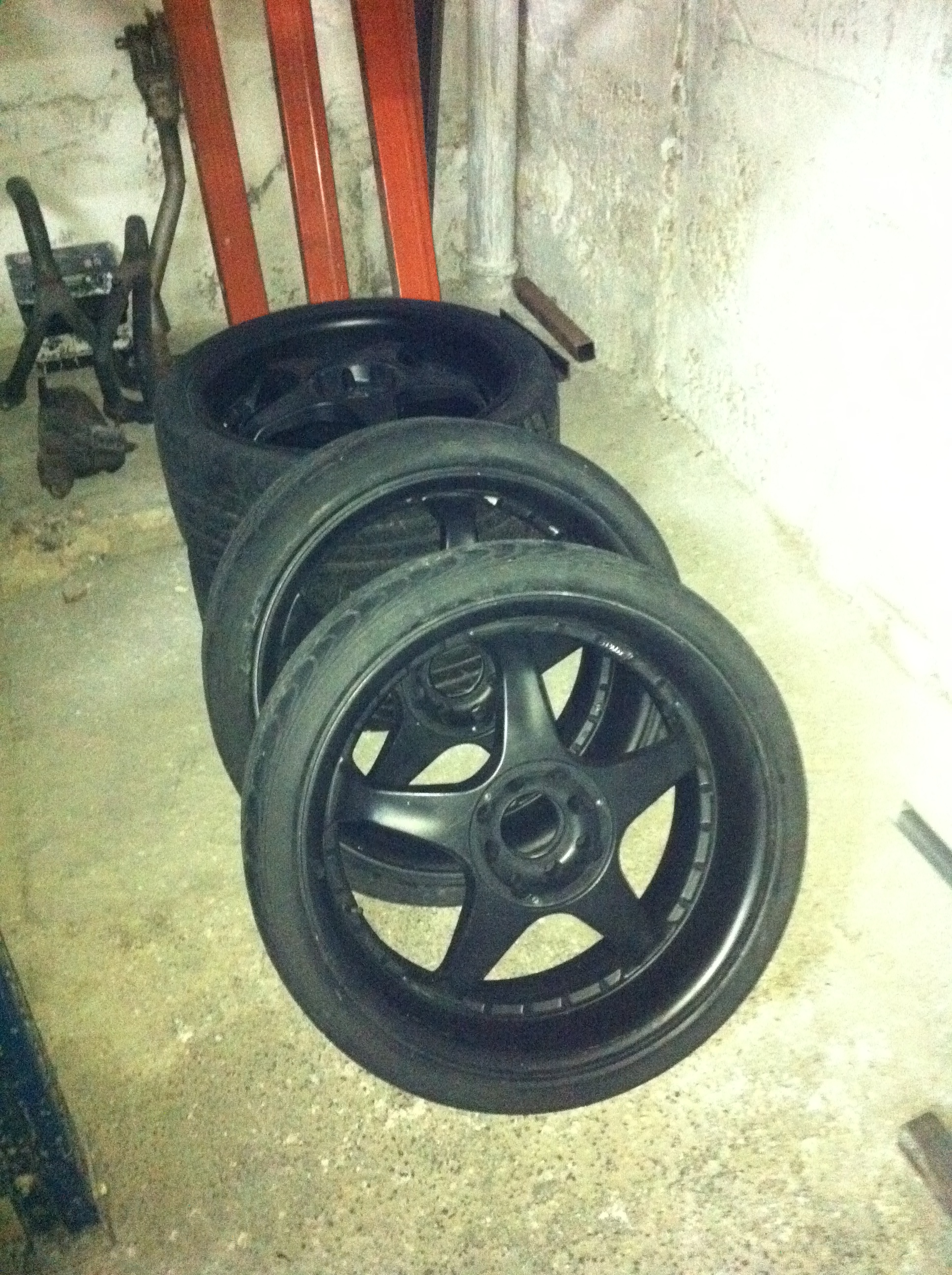

De momento puedo enseñaros los zapatos nuevos de mi coche cortesia del vendedor, que por el precio del coche me añadio 4 ruedas 17" colectores XSPOWER y un par de cositas mas.
