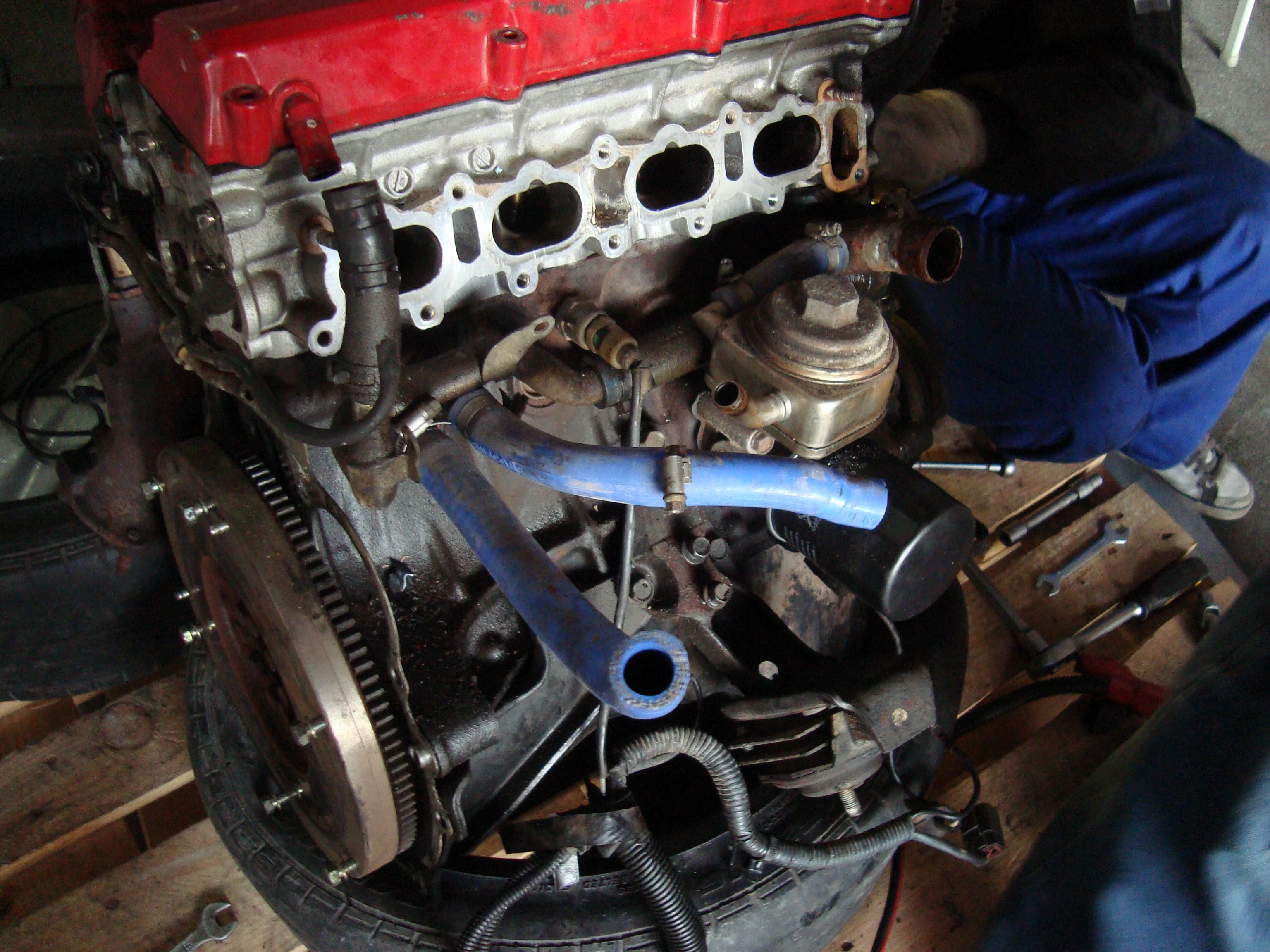

Ahora un par de fotos de lo que se ha ido sacando del coche

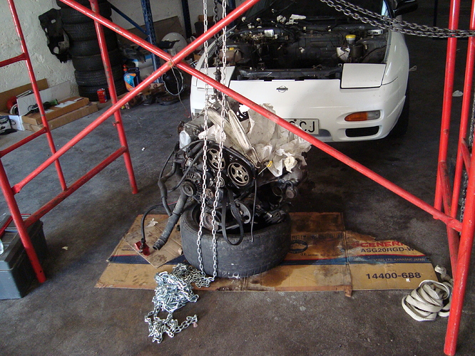

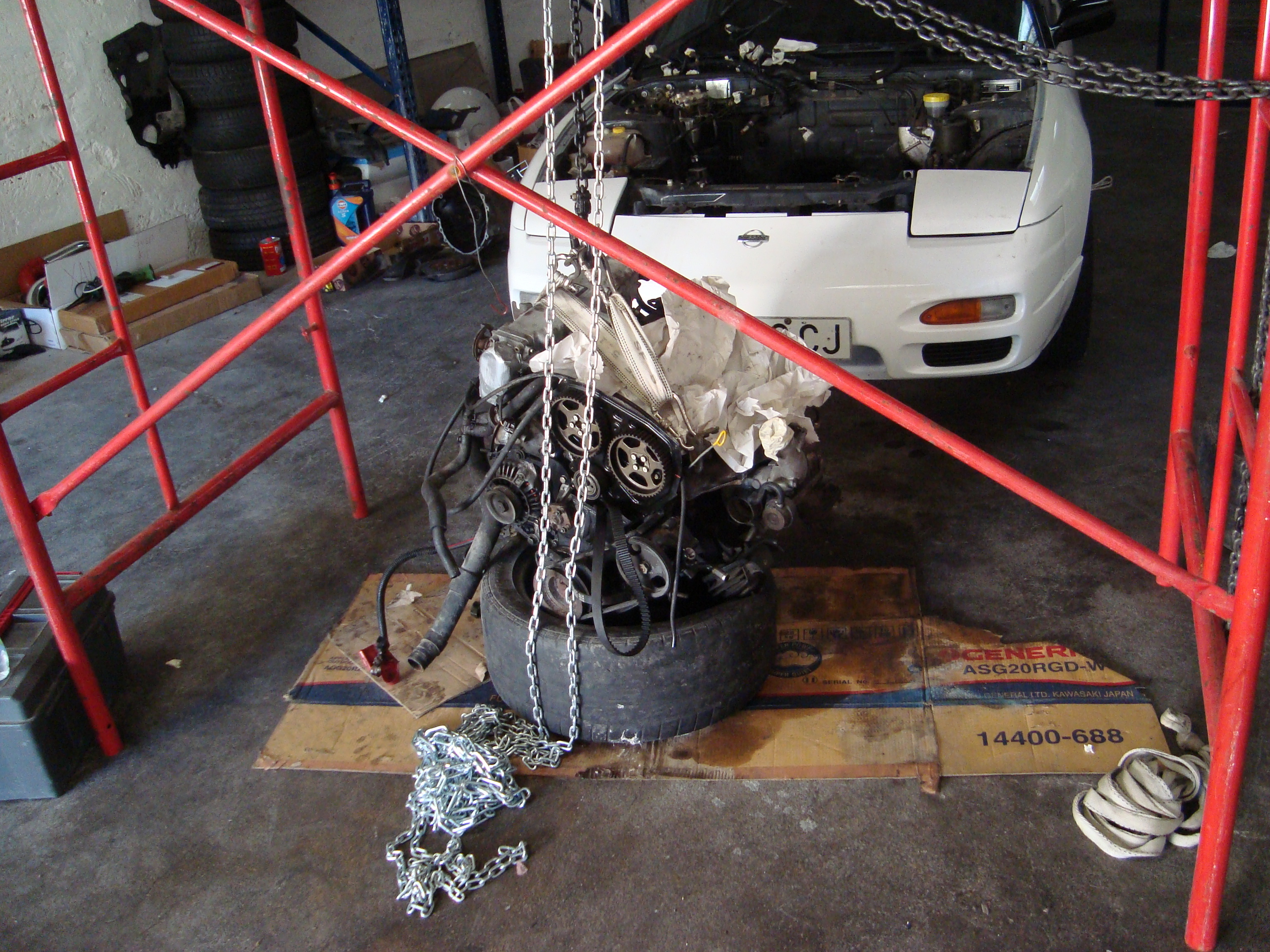

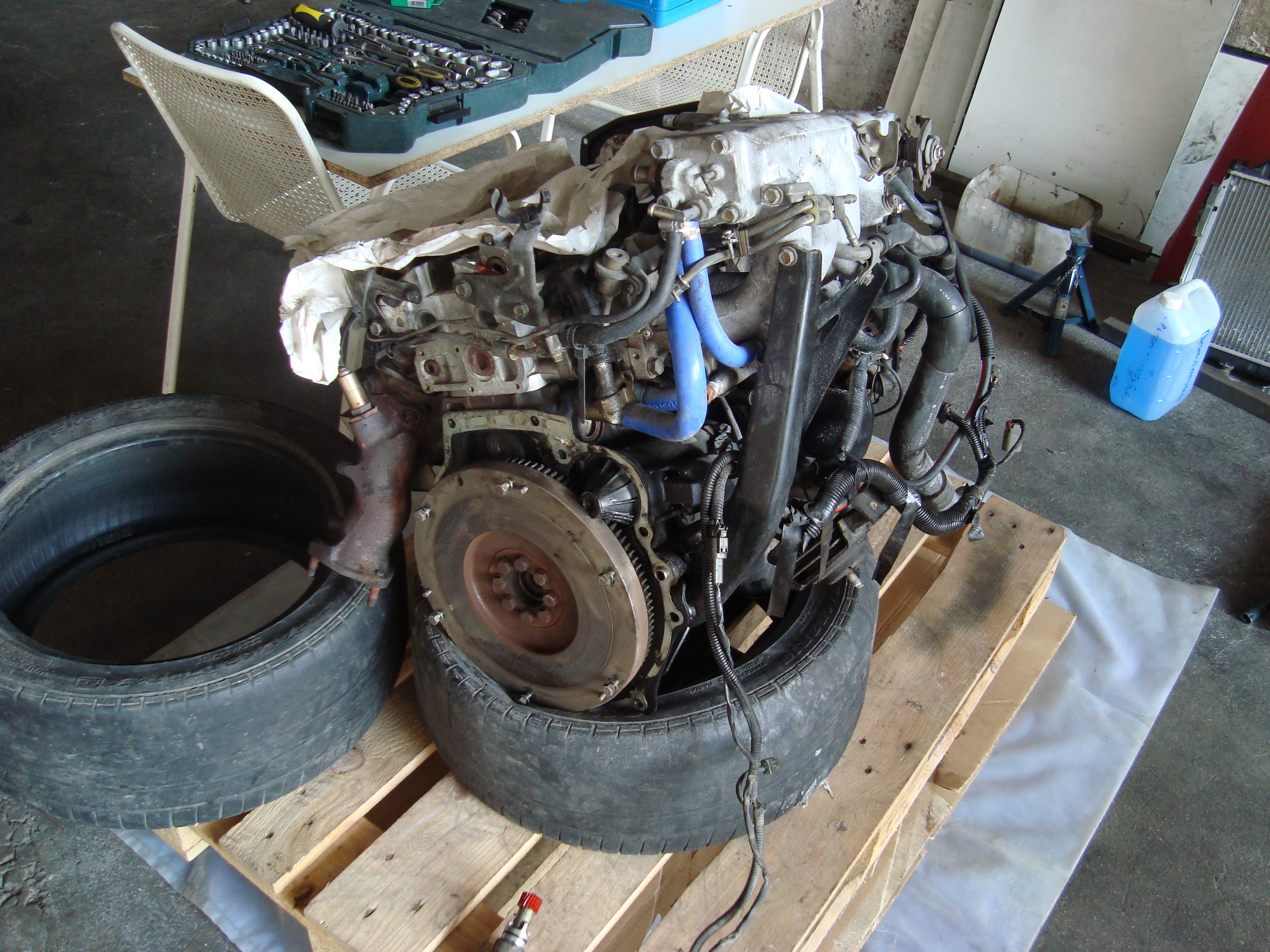

Motor fuera:

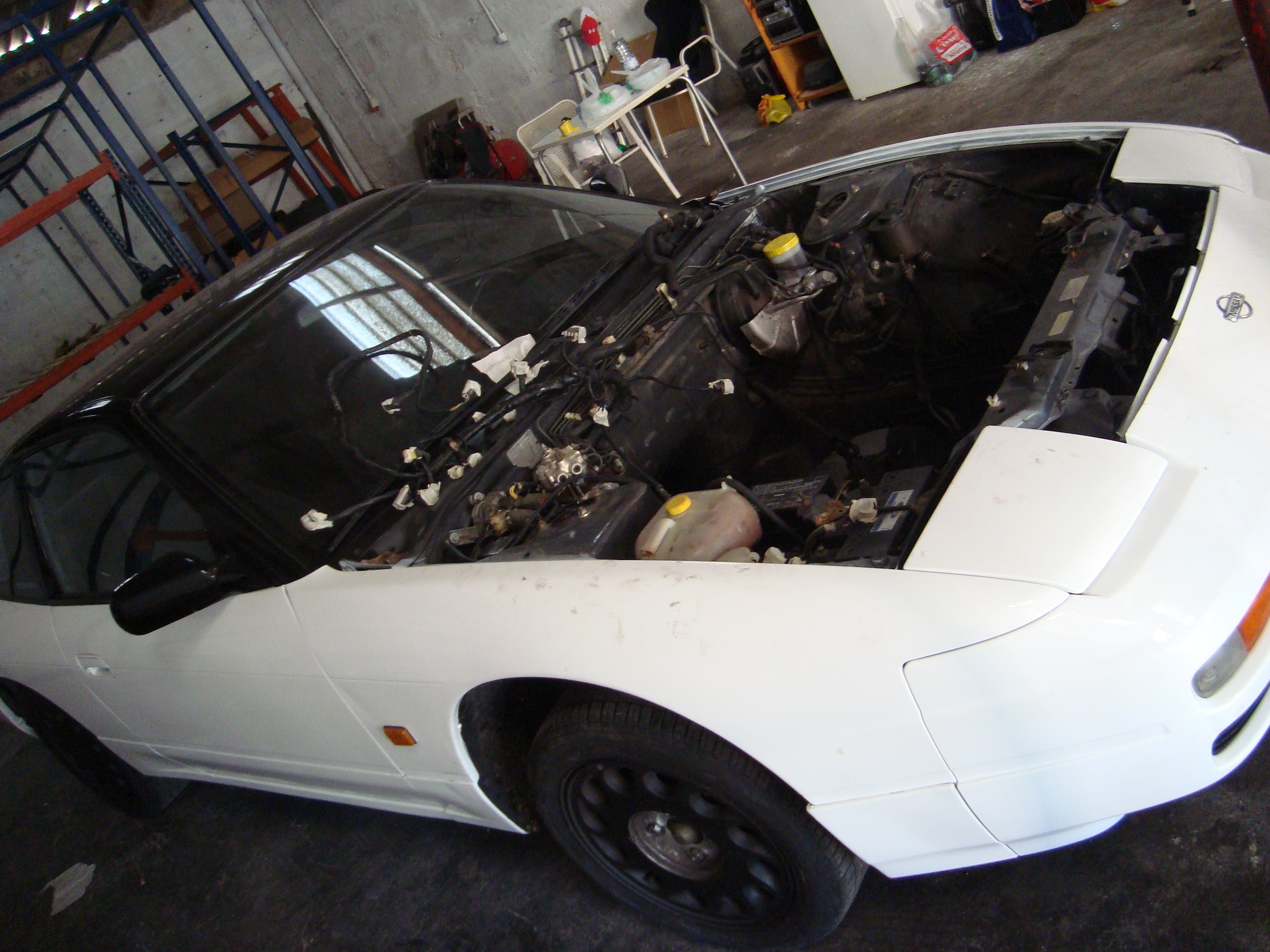

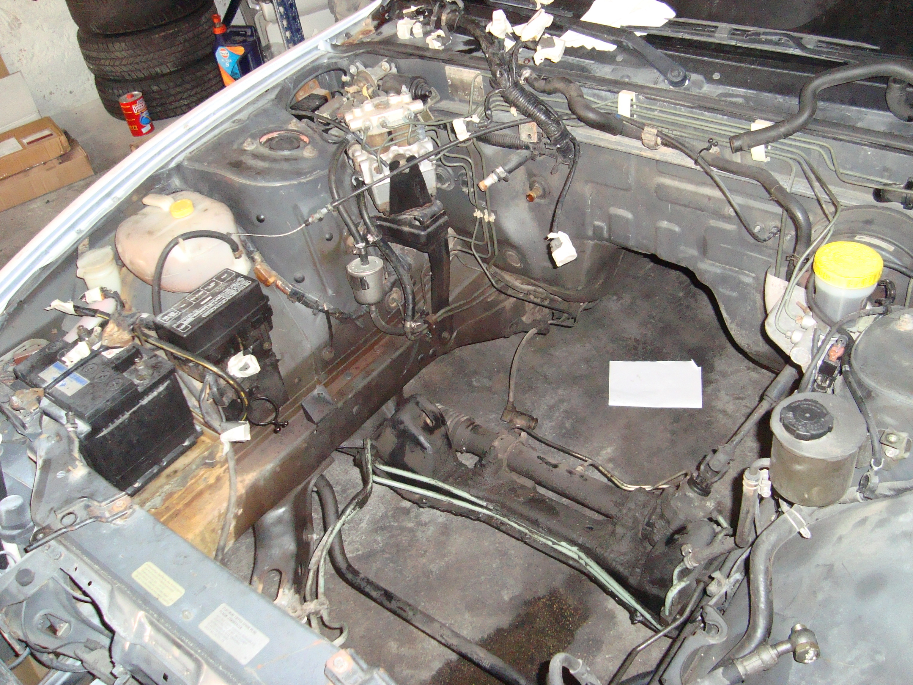

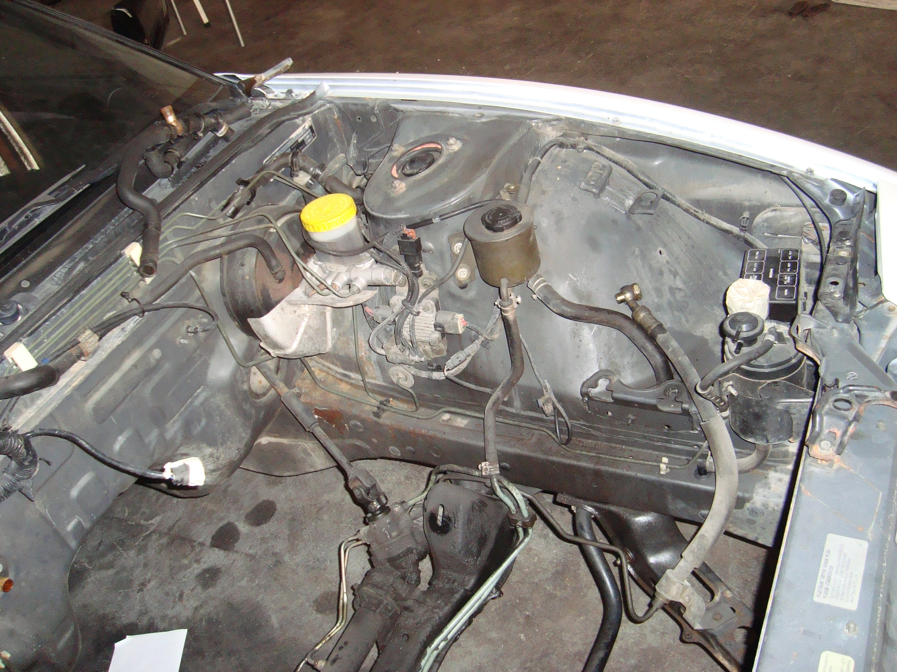

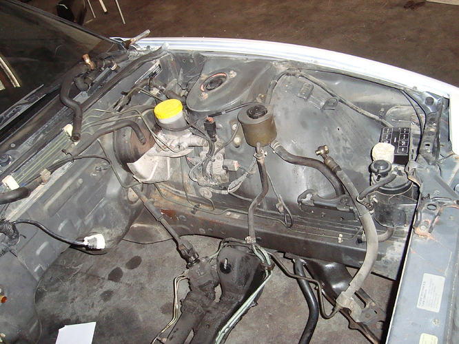

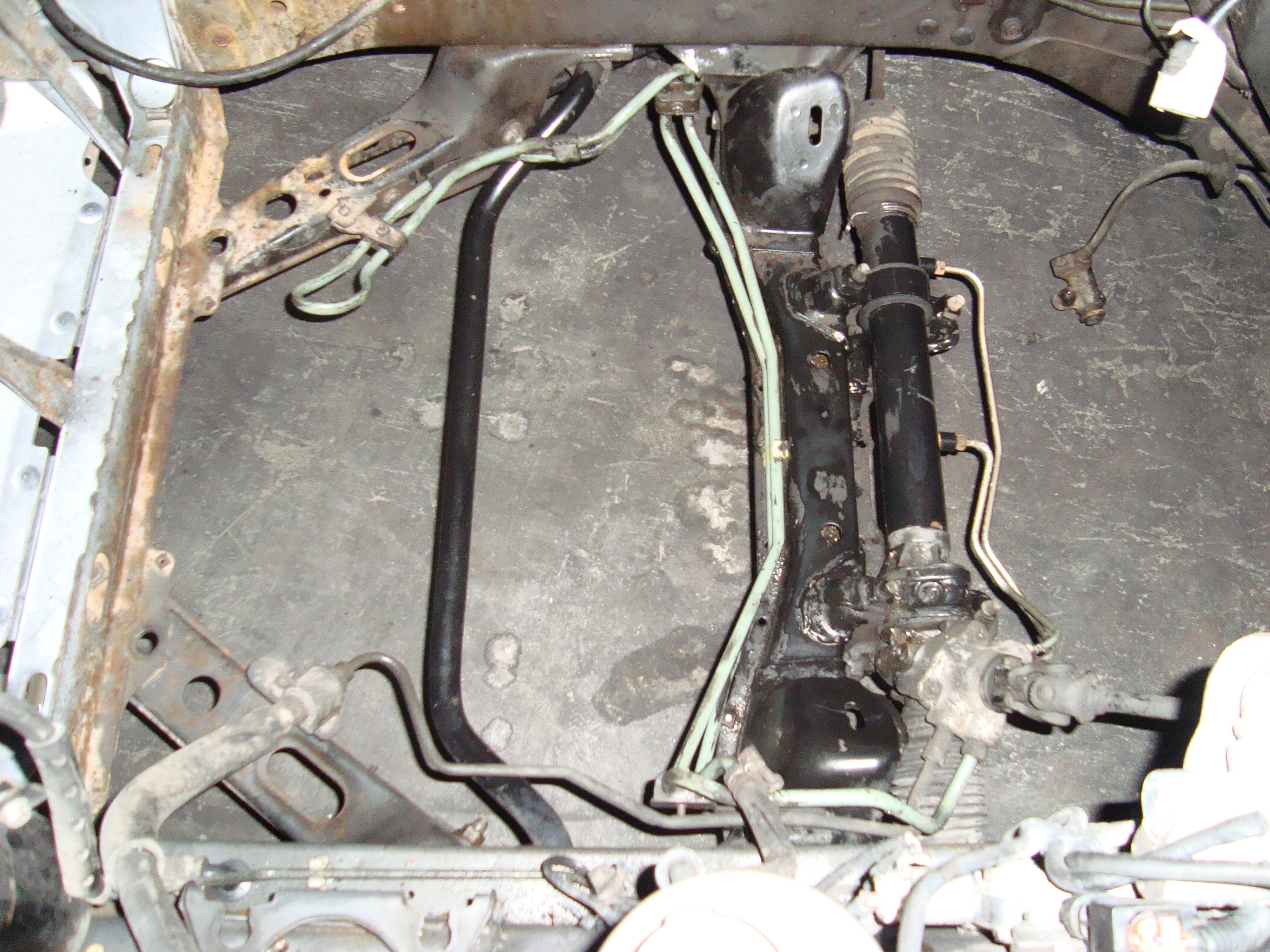

Fotos del estado del vano motor:

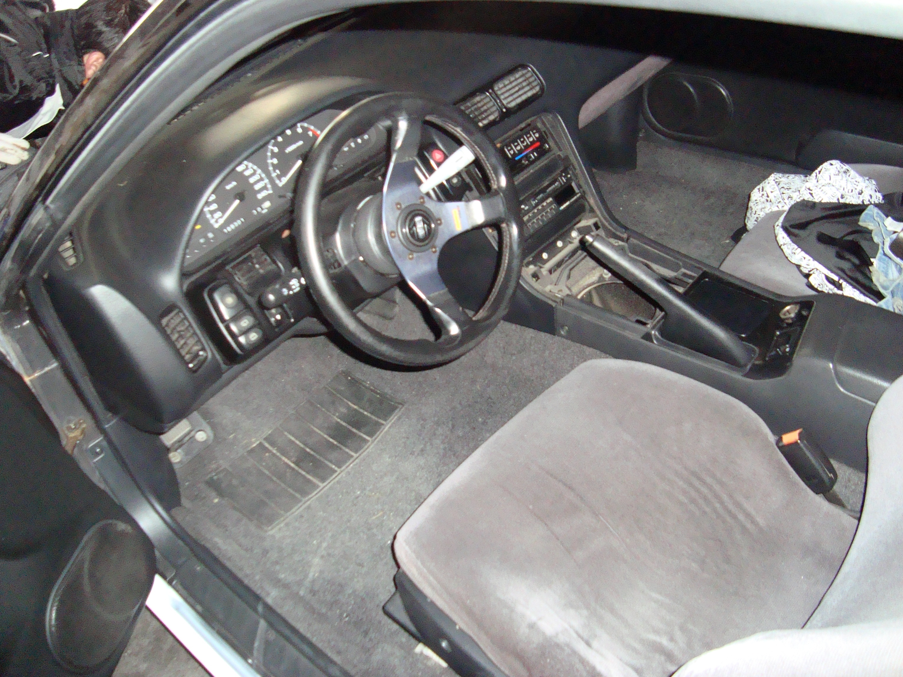

Interior:

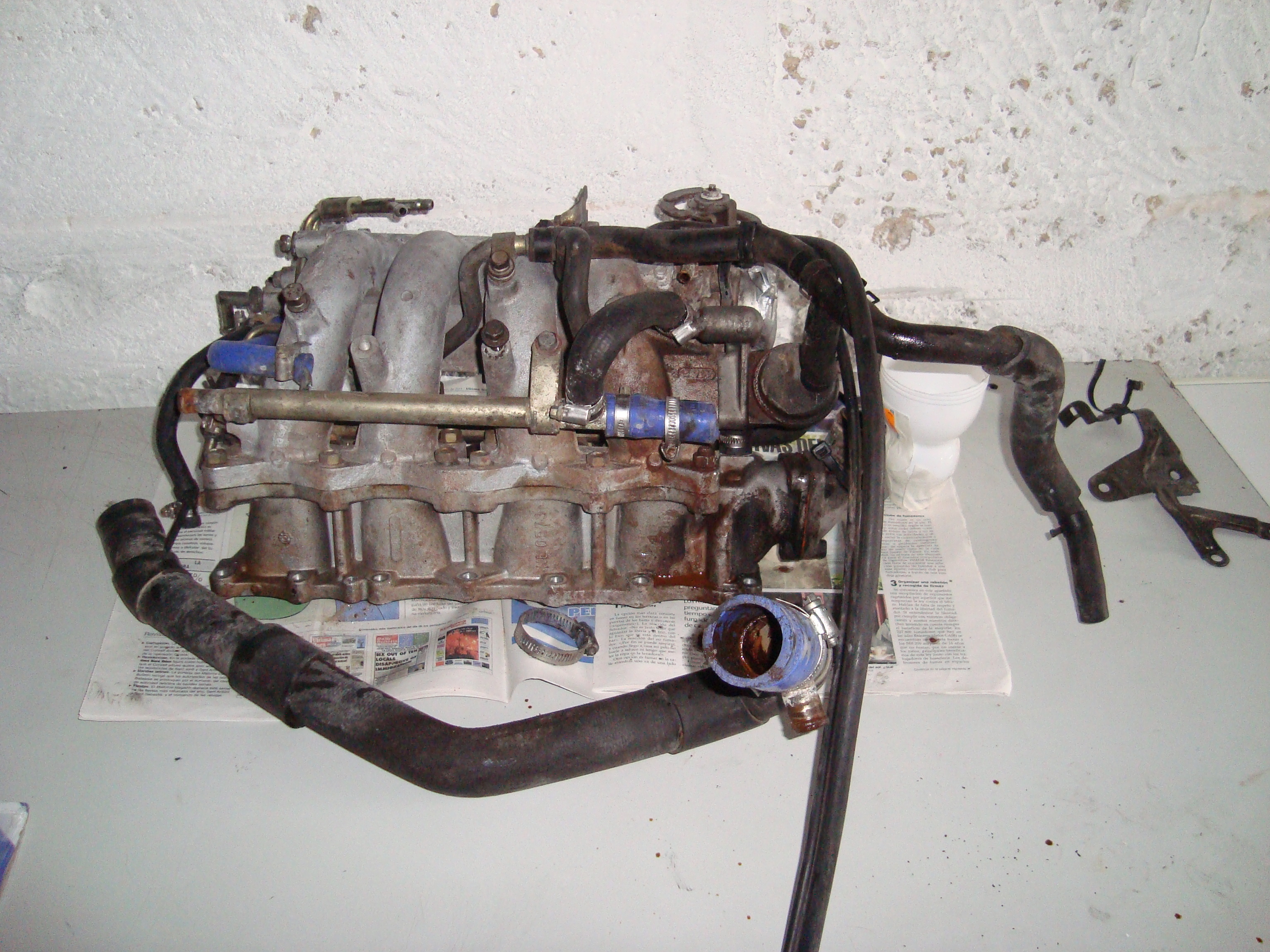

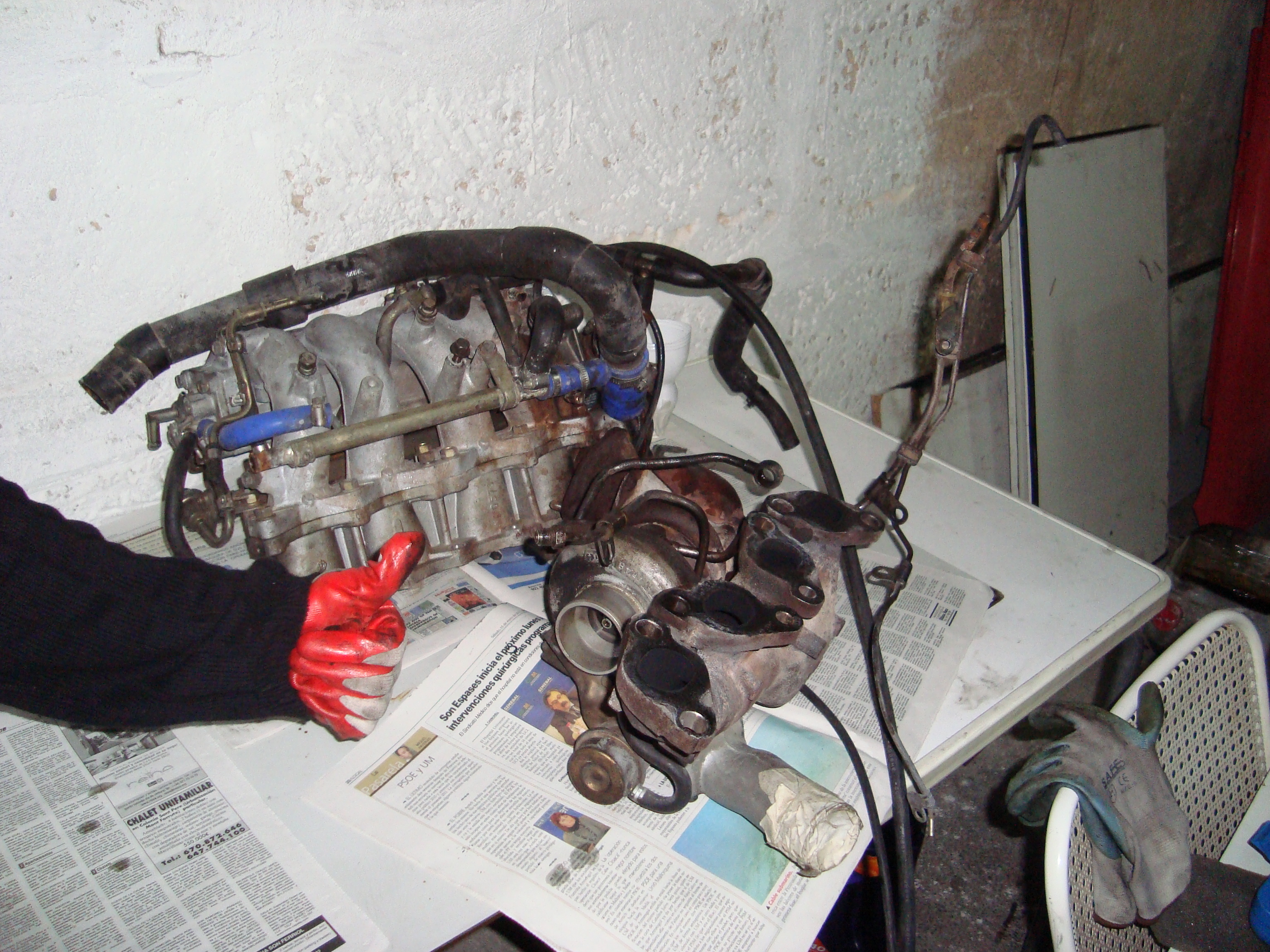

Turbo:

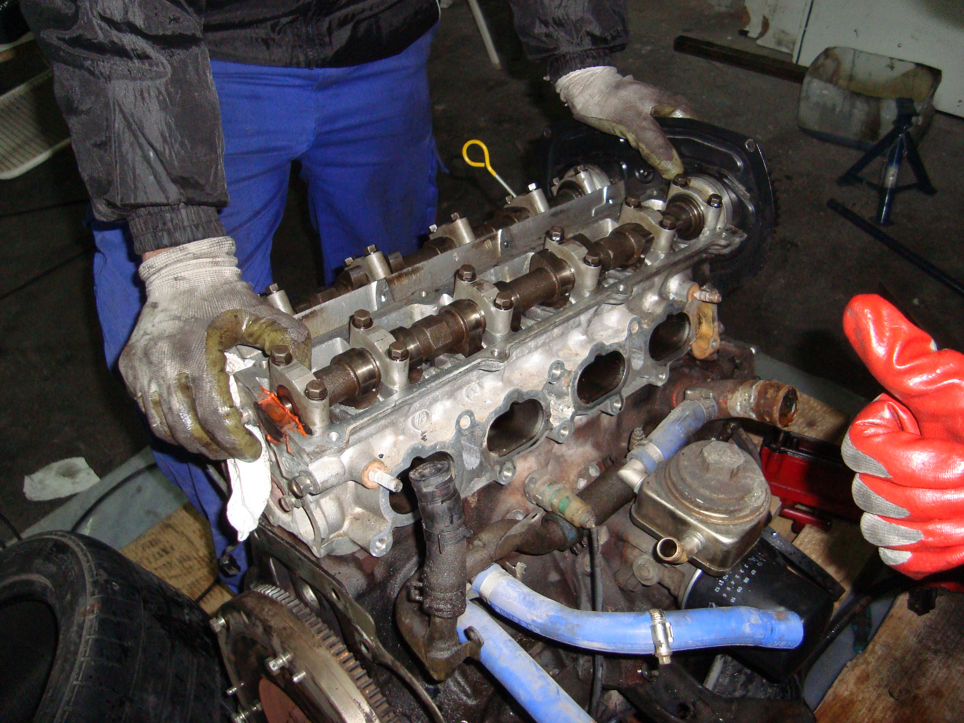

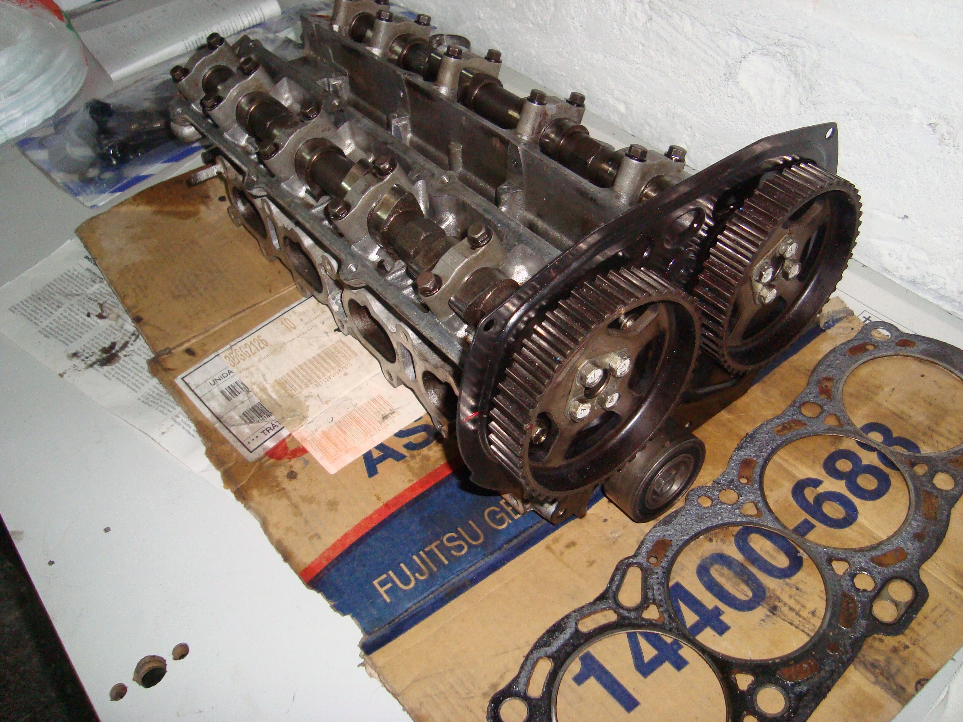

Culata + Junta:

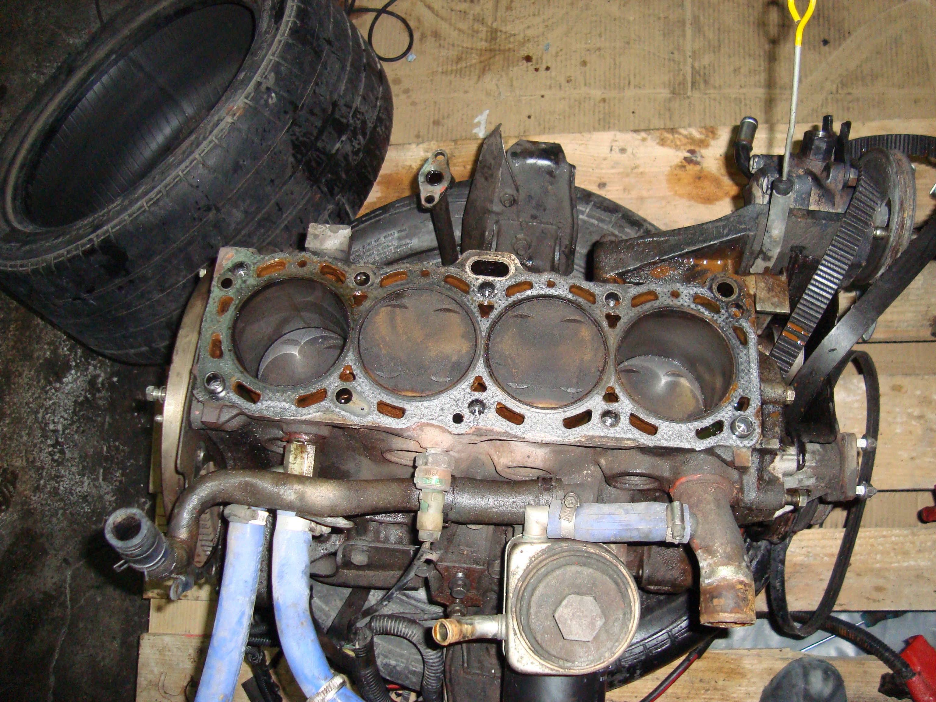

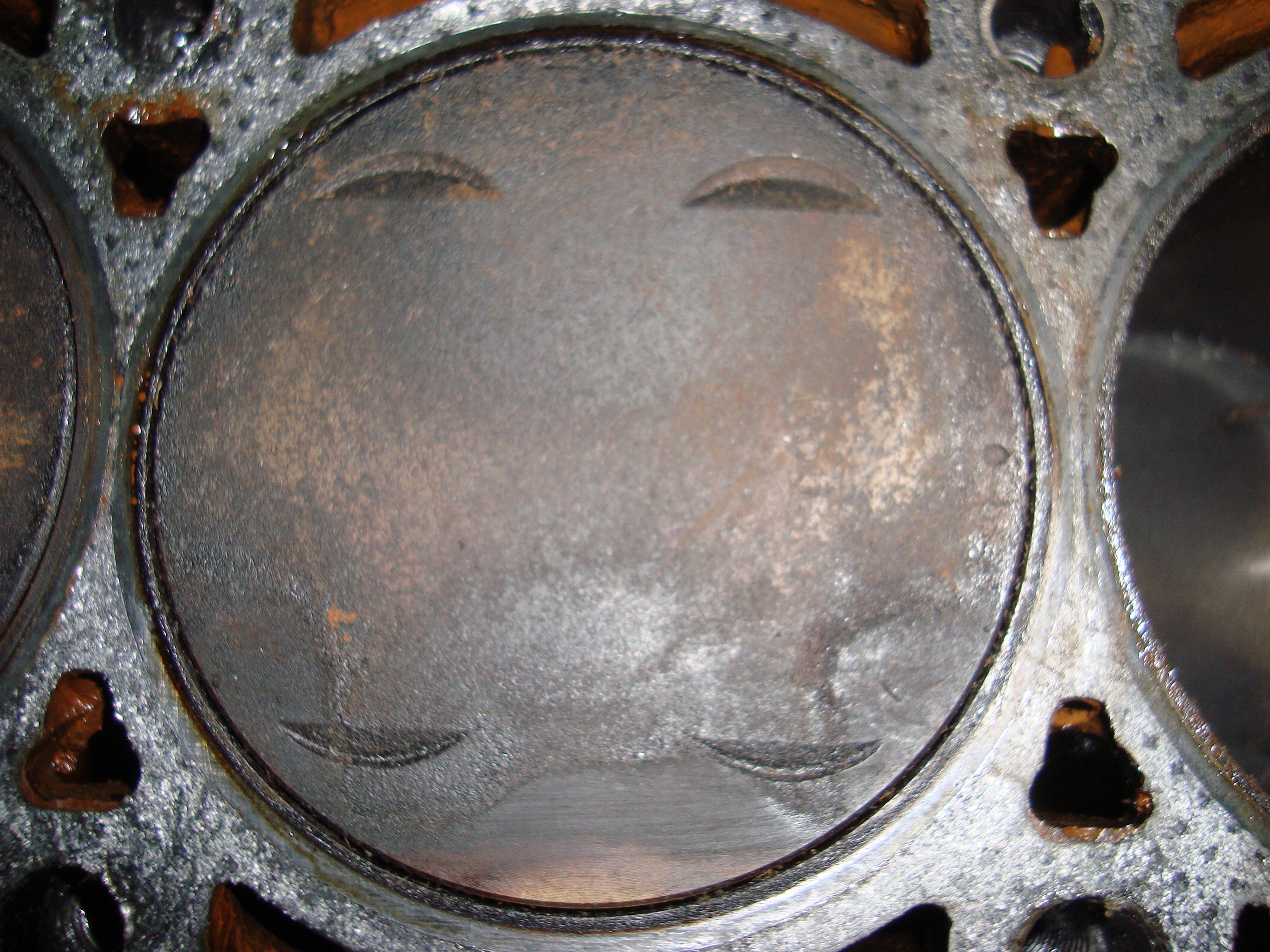

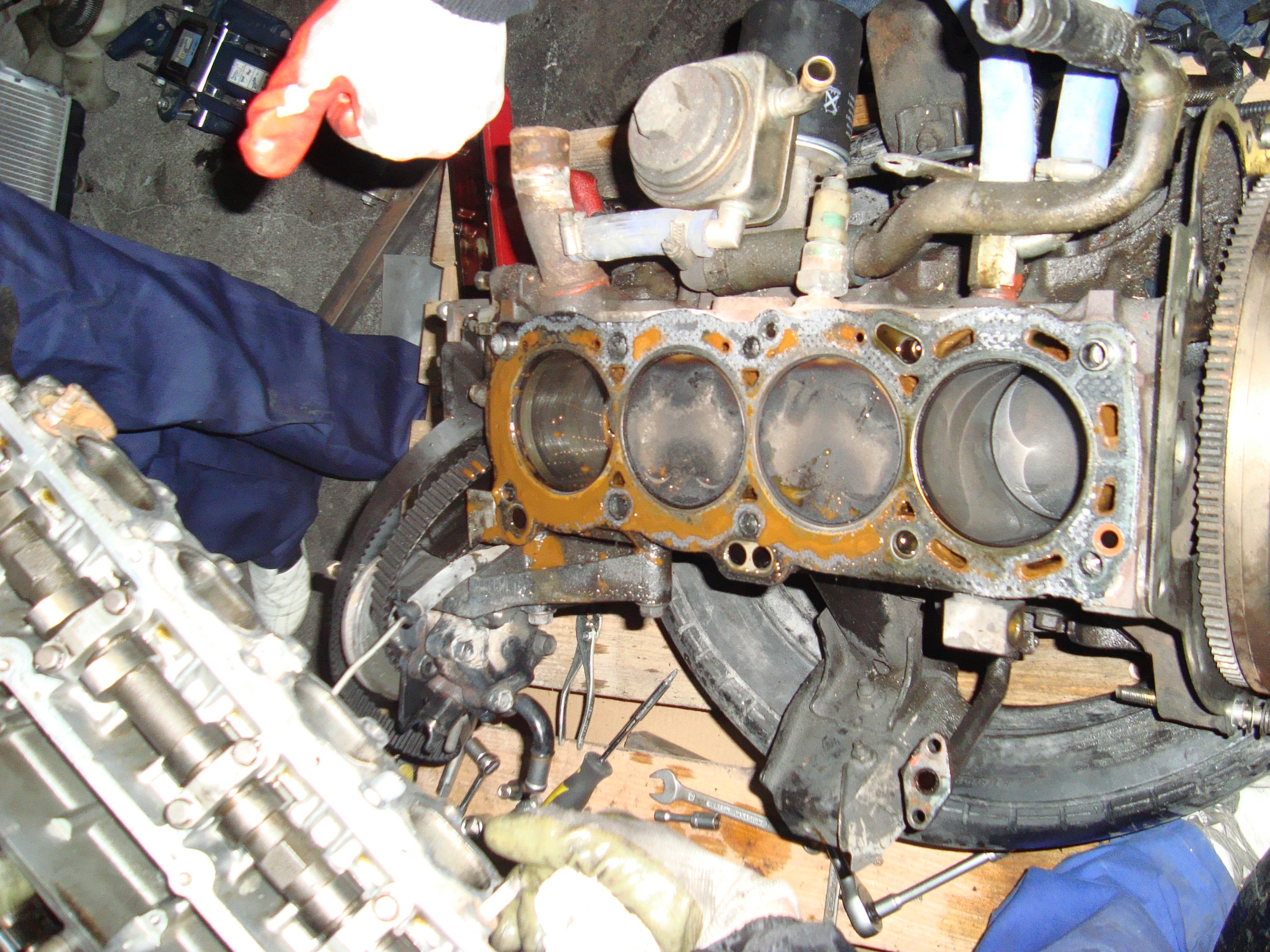

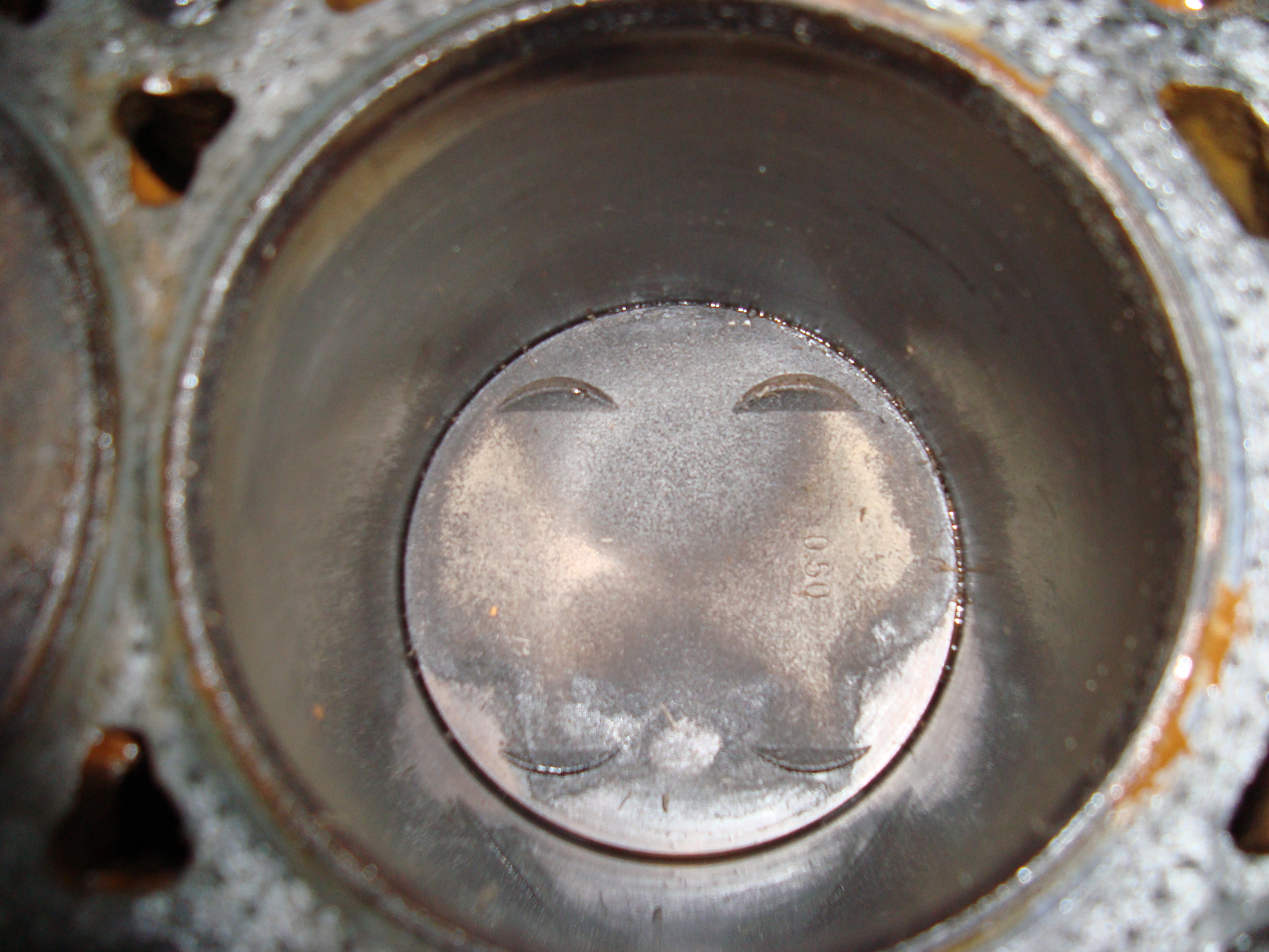

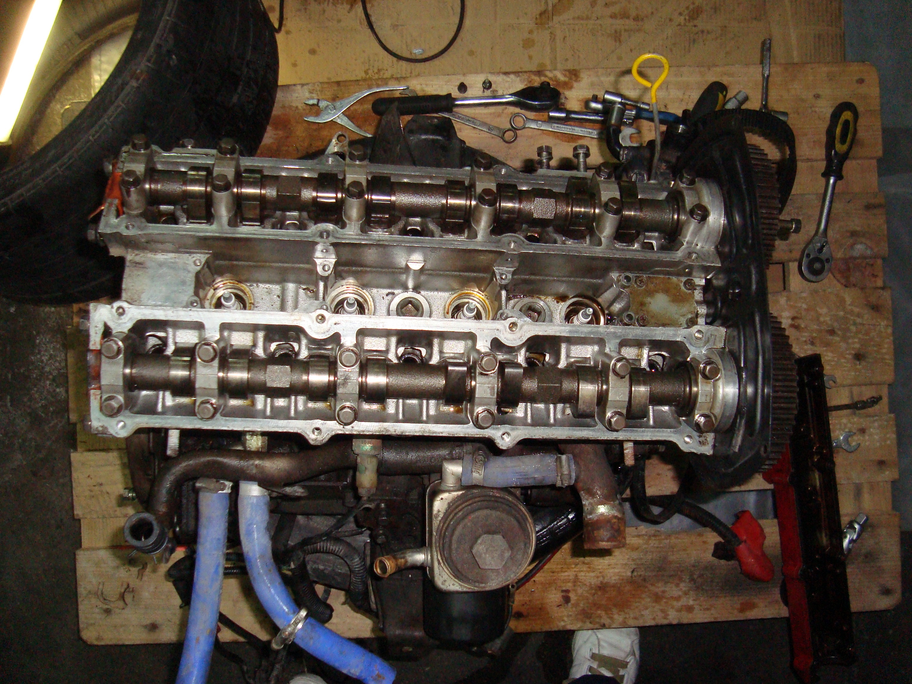

Destapando Pistones y camisas:
Vano despues de 5 intentos de limpieza:
Bueno ese es mi CA18GED de 160.000km

en cuanto al vano ■■■■■, esta un poco sucio y tiene algun oxido pero esta en muy buen estado y me sorprende que este pintado entero :), asi que ya sabes, quita oxidos, cepillo de metal o lija en mano y a repintar
del bloque del motor todo parece correcto pero me llama la atencion los conductos del refrigerante porque parece que se han oxidado… eso suele salir si se usa agua dura, en lugar de usar anticongelante. se que hay limpiadores para el circuito de agua, le vendrian bien, y sino de todas formas cuando lo lleves a rectificar lo meten en una bañera de acido (pidelo por si no estuviera incluido) y te olvidas de problemas para toda la vida…

la junta de culata, si vas a pillar pistones hay una oferta en ericsperformance que son pistones CP + junta cometic metalica de regalo por 450$ mas o menos… voy a buscar un post q puse con todas las piezas para el rebuild completo y te digo exactamente
