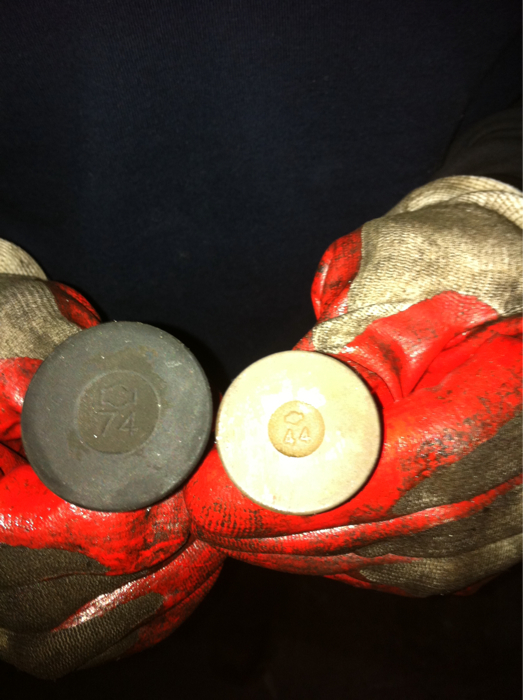

Bueno gente, tengo 2 dudas.
1º Directa para ti Kernel, estas son las valvulas malas?

Las valvulas primeras son las malas, las buenas son las que pone 51

nada mas q decir. comprate unas #51 para sustituir las #74. las de escape no pasa nada que yo sepa, pero si ves signos de desgaste pues pillalas nuevas tb (de estas no hay referencia nueva, solo la #44). si te piden mas de 100-150€ por las 8 valvulas de admision mirate unas supertech, tal vez consigas las 16 a buen precio y son mejores.

Vale pueees me puedes pasar si tienes un link de alguna tienda o vendedor de eBay que venda las válvulas buenas? O las busco por aquí en alguna tienda local o casa oficial?

Pues en la de ericperformance mismante tienes las valvulas, creo que ademas tienen las dos, las supertech y las OEM, aunque las Oem no se que numeración llevan…

EDIT: También tienes las valvulas en autocat51, que para algunas cosas es mas barato que ericsperformance…
En eric salen las de admision por 109,2 y en autocat por 181,95, eso si, en dolares. Las de escape si no están mal no las cambies, que salen por un pastón. Por cierto en autocat51 tienen el embrague muy muy barato (El act), es donde lo pillaré yo.
