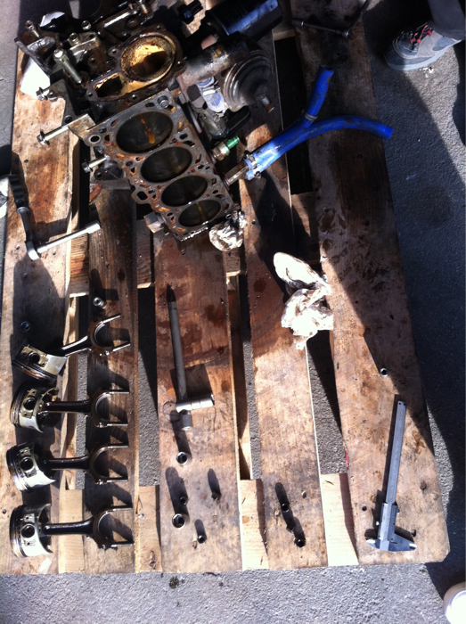

Bueno por otro lado tengo unas fotos del motor algo “interesantes”
Casquillos de bancada en un estado algo triste:

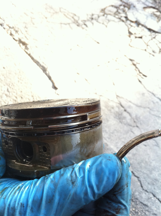

Y lo mejor… cuarto piston… modelo ¿¿¿¿¿LEGO???
Enfin!!! tengo el cigueñal en la rectificadora para comprobarlo y la culata para la medida de la junta :slight_smile:
