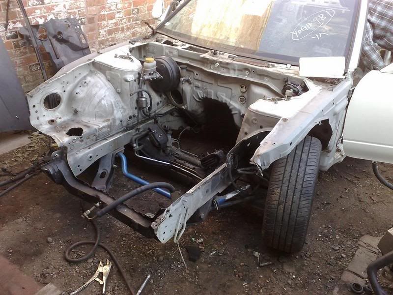

Coño!! Este pruyecto no andaba por aqui?
Es que ya he visto las primeras fotos cuadno el s15 es blanco todavia… y estoy casi seguro de que fue aqui
