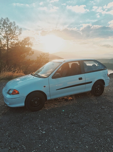

Bueno pues a día de hoy el coche esta tal cual podéis ver en la siguiente foto, pero en breves seguirán los cambios y los iré subiendo poco a poco en este post, espero que os guste y que lo disfrutéis!

Hola chicos! Os dejo unas fotillos por aqui del coche para que el post no se quede muy abandonado jejeje, espero que os molen!
Por cierto, en unos dias tendreis unas fotillos de un nuevo mod que va a molar mucho, pero no lo quiero enseñar hasta no tenerlo montado jejejeje
aquí uno mas el tramo final hecho por teo lopez y resultado increíble, enhorabuena por la elección.
La fotos molan 1000. Muy fan del rollo retro.
Ya me dirás cómo las has editado.
Gracias! Pues con un efecto que tiene picsart :rofl: y luego poniendole un efectillo tipo “orange teal” en lightroom jejeje
