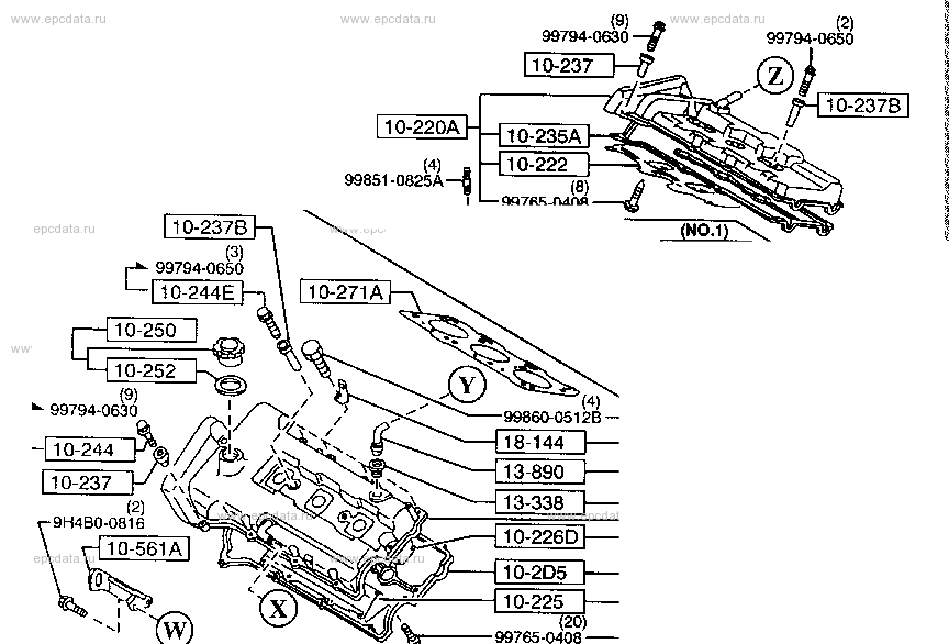

  • DUDA IMPORTANTE: al quitar los tornillos de la tapa de balancines, los hay de diferentes medidas (hasta aquí bien, los largos van en medio 5, 6 y 7 y en el perímetro los cortos), pero algunos tornillos llevan un casquillo metálico, y no me quedé en cuales van… Tengo 3 largos (van con los tornillos largos) y 5 cortos que no sé en donde van… El kit de junta trae unas “tapas” para los tornillos, pero no viene el casquillo. Y en el manual no dice nada al respecto…

¿Los casquillos esos que comentas, serán lo que llaman en el despiece “touring washers” (dios sabe cual es la traducción)?
A ver si esta imagen te sirve para algo…
Se que este motor no es el mismo que el tuyo, pero en el despiece del V6 vienen las mismas referencias 10-327 y 10-327B, en la misma posición, y en este se ve más claramente.
Son justo esos, el problema es que tengo 9 tornillos y 5 “casquillos” (tampoco sé cómo llamarlos…) Según el esquema deberían llevarlo todos los tornillos no?
Por lo que probablemente me falten 4.
En el esquema parece haber 4, pero ya sabes que a veces no aparece todo…
Veo que entre parentesis si pone 9, serán las unidades. Me tendré que acercar a la Mazda, porque por internet los portes son muy caros…

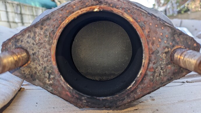

El catalizador tiene buen aspecto, aunque me gustaría llevarlo a algún sitio a limpiarlo, si conocéis algún sitio en Madrid norte por favor decirme.

El catalizador se ve bien ,el solo se limpia con la temperatura.
Revisa mejor los flexores del escape que esos se agrietan por el interior con los años .

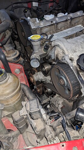

Bueno, este fin de semana ha cundido. Ya le he cambiado los Taqués, y el único inconveniente que he tendido es que tuve que aflojar el distribuidor… Lo marqué pero no sé si se me ha ido de punto.
Como curiosidad el par de apriete de las sujeciones de los árboles es de solo 14Nm por lo que hay que tener mucho cuidado de no pasarse, y también de soplar los agujeros de los tornillos antes de montar todo, ya que se suele meter aceite dentro cuando los quitas. Para el primer arranque también use grasa de montaje para todos los apoyos de los árboles.
También le he cambiado ya la bomba de agua y los rodillos de la distribución.

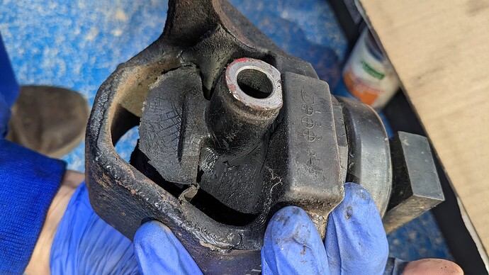

El soporte motor está así:
¿Está para cambiar?

Y para mi el taco ese esta detrozado.

Y sí, ya estoy buscando donde comprar el taco.
