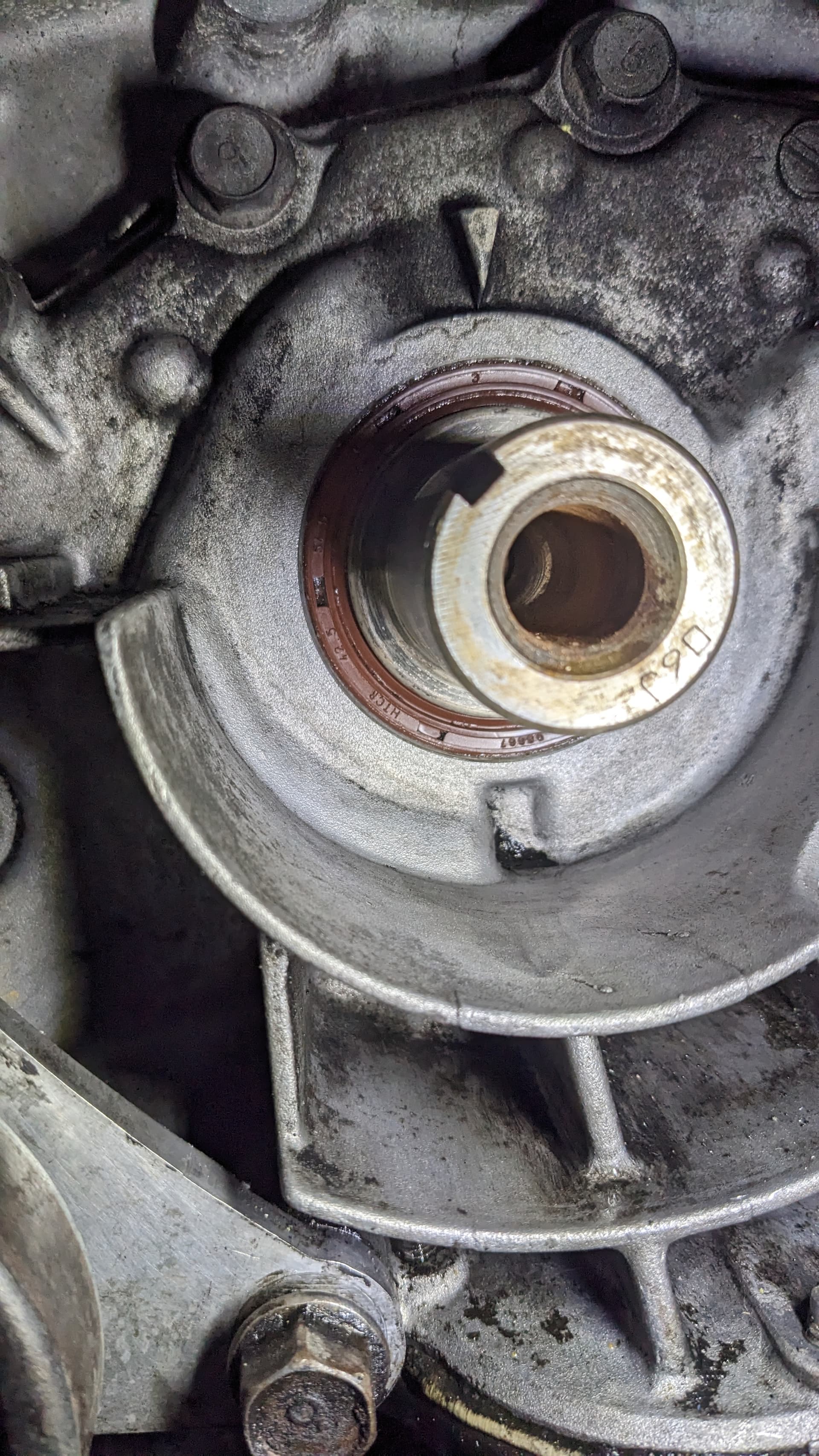

Ya he cambiado el retén del cigüeñal, bastante fácil y sin herramientas especiales. Un truco, he cogido el retén viejo, lo he cortado y con el propio piñón y una maza de goma ha entrado sin problemas (el retén bien untado de vaselina).

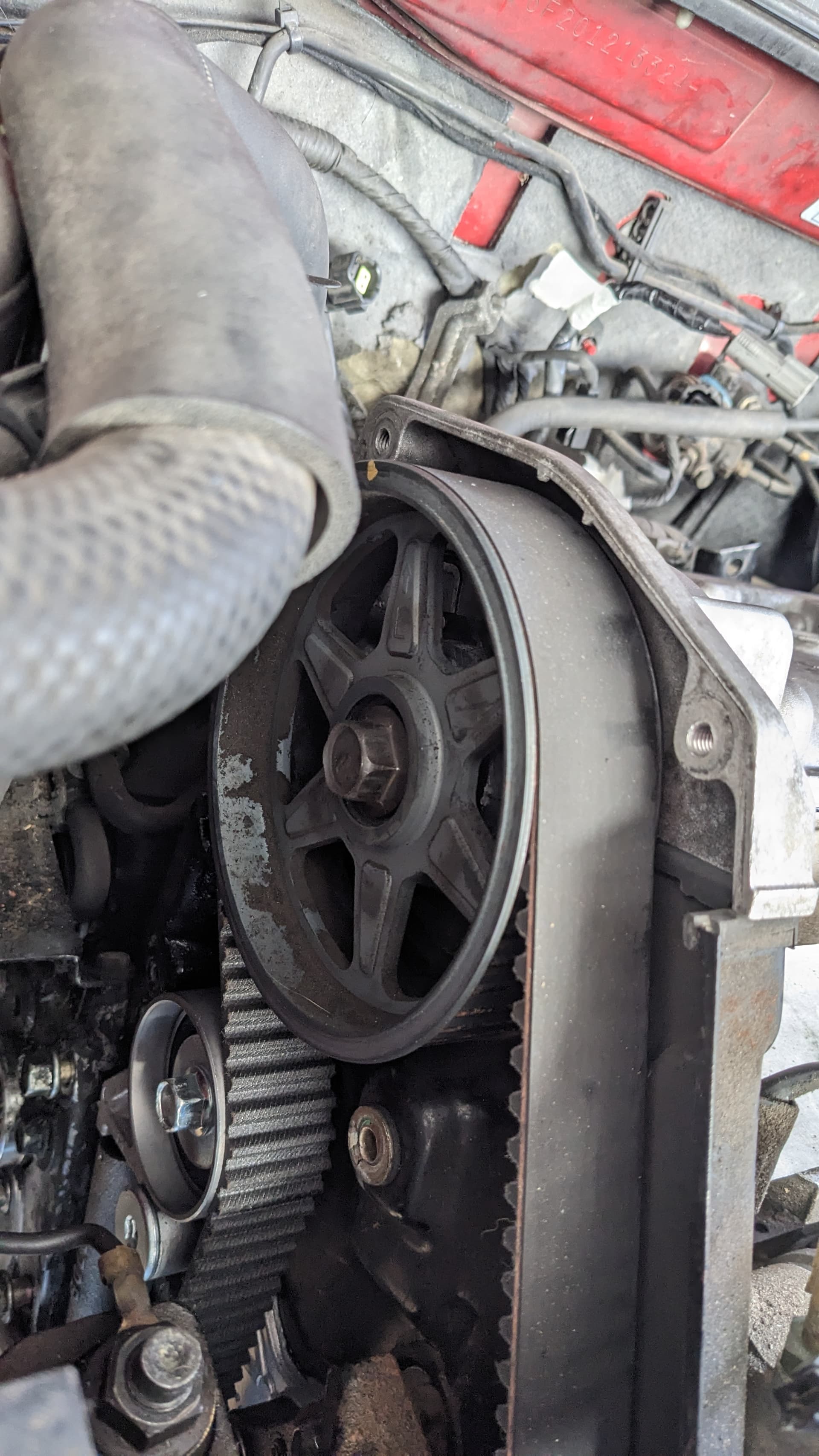

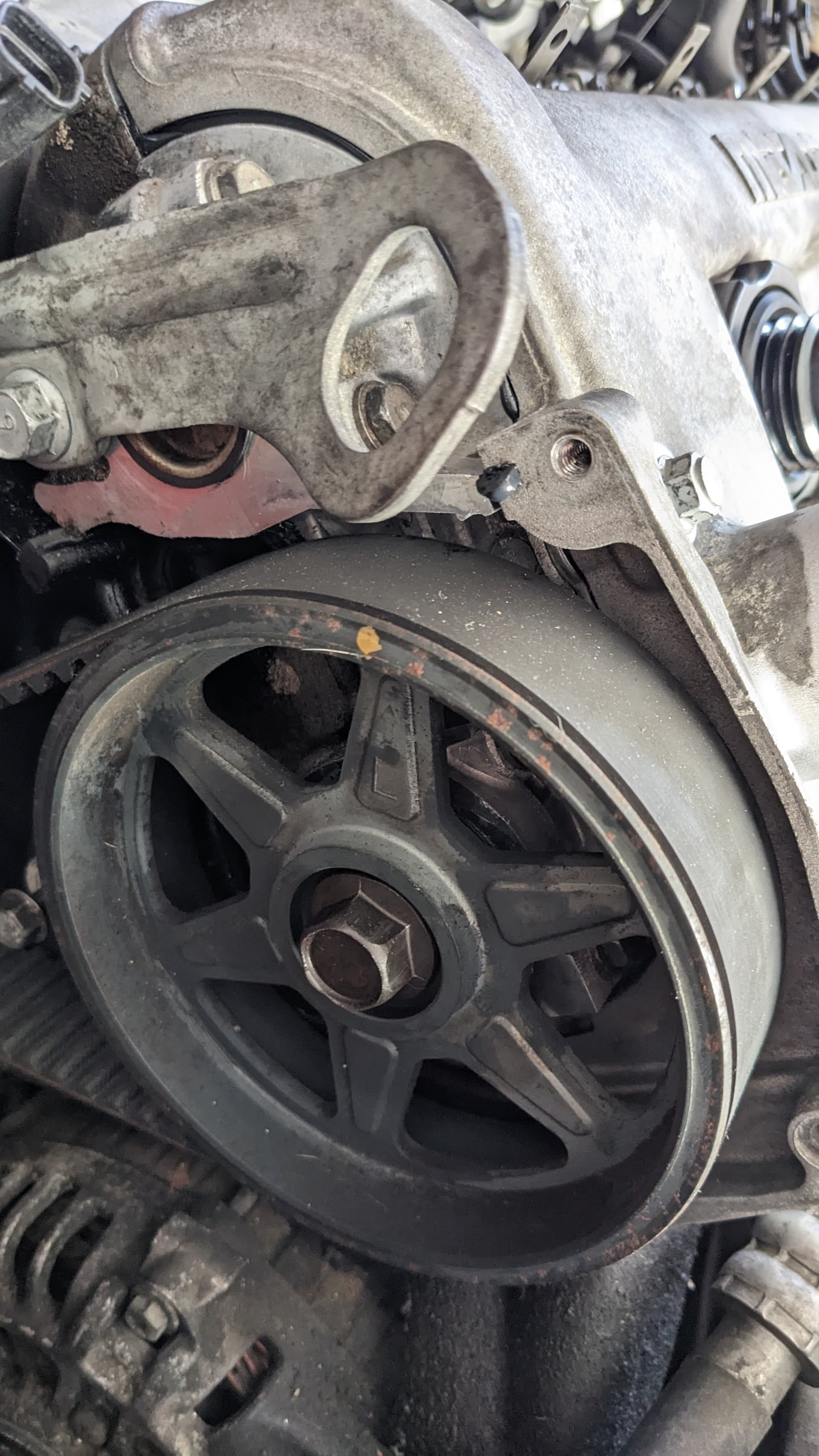

Ya he puesto la distribución y he dado 4 vueltas completas para comprobar y todo correcto menos una cosa…
No sé si la he cargado mucho, poco o nada. Resulta que he puesto una de las poleas del árbol de levas del revés… Las he puesto las dos con la marca “L”, las marcas en la polea no me han influido porque tenía marcado los 4 árboles, ya que en la polea se ve muy mal más marca.
Parece que todo está correcto pero no sé si los dientes son diferentes. O si para un futuro cercano me puede influir en algo.
La cuestión es que ya te liberado el tensor y cambiarla ahora es un jaleo…
¿Que opináis?
Pues… no se como lo pones al revés, normalmente “no se puede” tiene una marca pero sigo sin saber que decirte.
Usa la misma polea para ambos árboles, y las marcas para el caldo están de un lado o del otro. Por una cara está marcado con una “L” y por el otro con una “R”. La cuestión es que he puesto las dos poleas con la “L” hacia afuera… En teoría supongo que sólo cambian las marcas, y como la he calado con las marcas de los árboles (que hice antes de desmontar).
Te digo por experiencia de normal, los ingenieros no ponen las cosas al azar, si diera igual no pondrían L y R, simplemente podrían Admisión y escape por ejemplo, alguna diferencia tiene que tener.
:sweat: en el fondo lo sé, pero ya tengo liberado el tensor y todo… Menuda cagada más tonta y más importante!

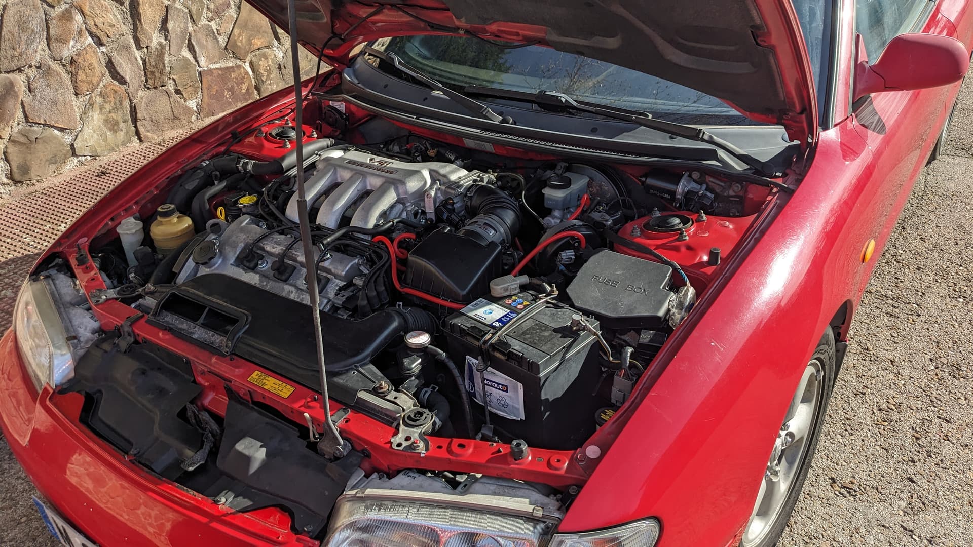

Tengo un notición, y más vale una imagen que mil palabras
Y a la primera !!! Después del primer arranque, fui a la gasolinera y de ahí a la ITV, y sin problemas. Aunque la verdad que no fueron nada estrictos, el silencioso no está homologado (me dijeron que no lo iban a comprobar por si acaso…), Ruedas para cambiar, una placa de matrícula rota. Y el único fallo que me han puesto es que tengo una luz de matrícula fundida… Jajaja, creo que siempre iré a esa ITV, una maravilla.
También le di una buena limpieza al motor

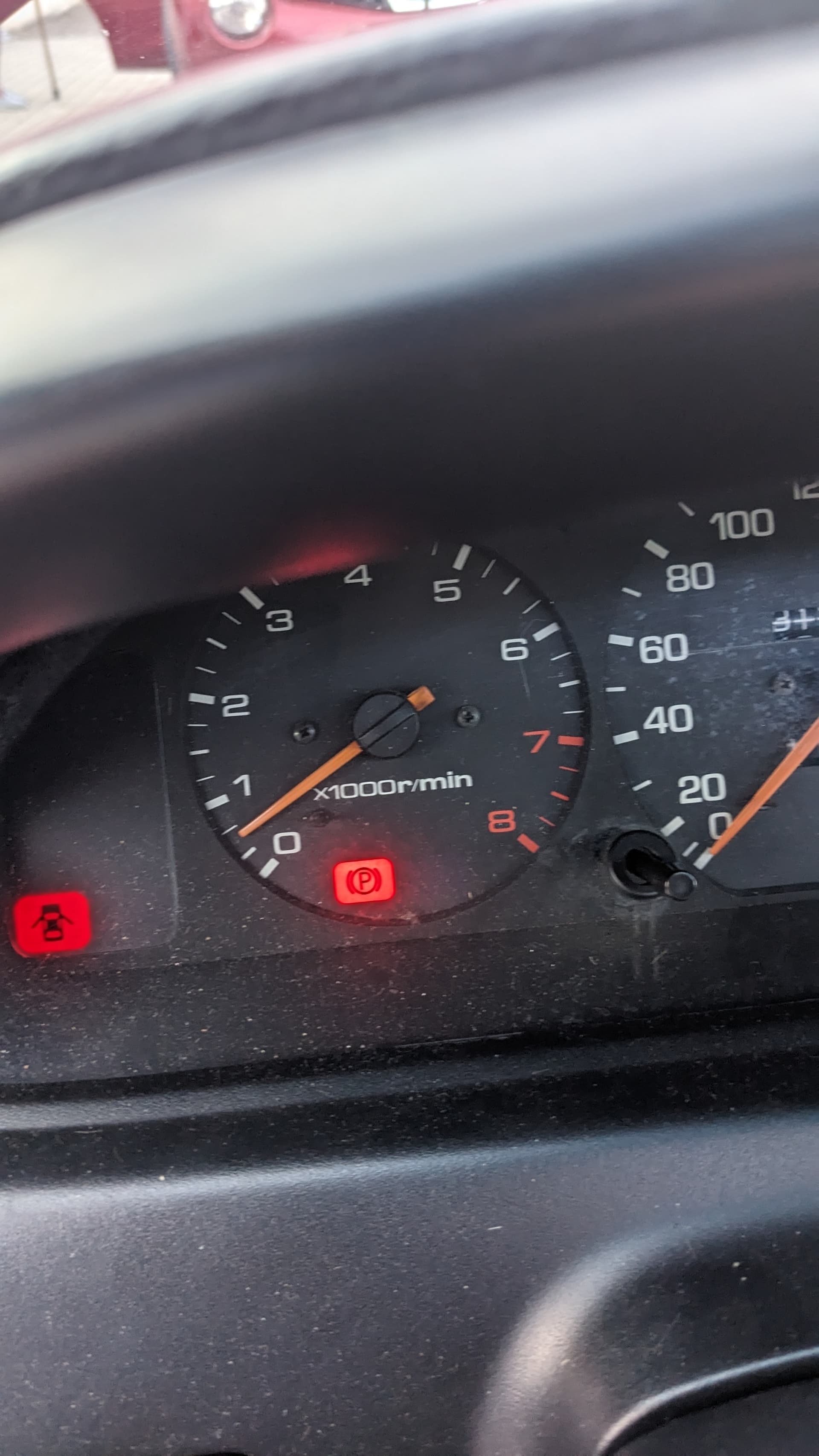

Tengo pendiente de solucionar que se me enciende la luz de fallo de frenos, aunque el líquido está a nivel. Que yo sepa no tiene sensor de desgaste, y realmente frena más o menos bien y acaba de pasar la prueba de frenada de la ITV… He comprado discos y pastillas nuevas, espero que sea eso…

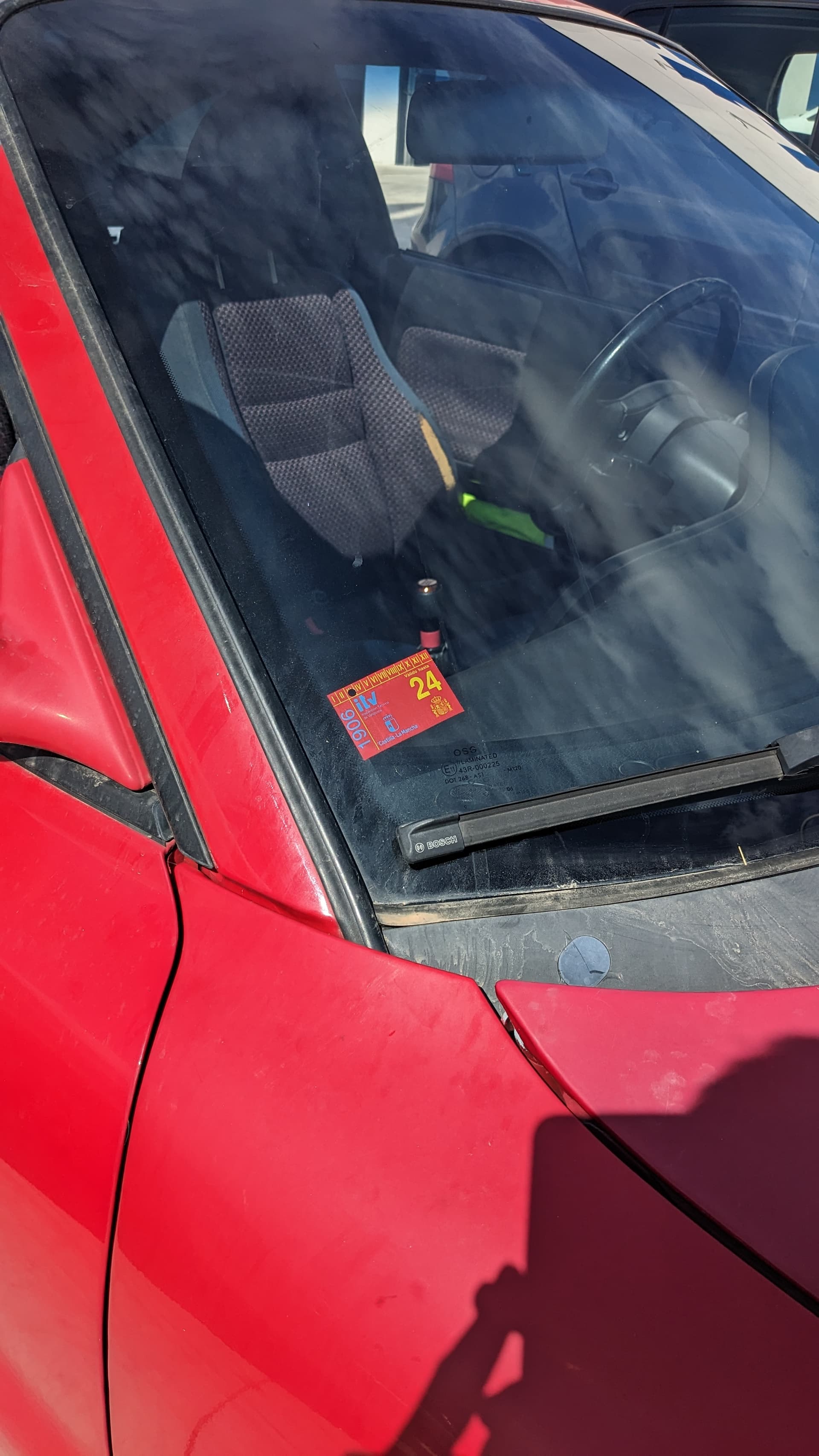

La pegatina de la ITV tiene que ir en el lado superior del copiloto del parabrisas. No entiendo cómo se puede poner mal
Yo he visto coches con 10 pegatinas ITV pegadas en el extremo de la luna…
Tiene tintada la parte superior de la luneta y la pegatina no se ve. Preferí ponerla abajo que en medio…
Vamos la anterior pegatina está donde dices y no se veía…

Es posible que el sensor del freno de mano te marque ese error, lo digo como nota no se si habeis dicho algo antes.
