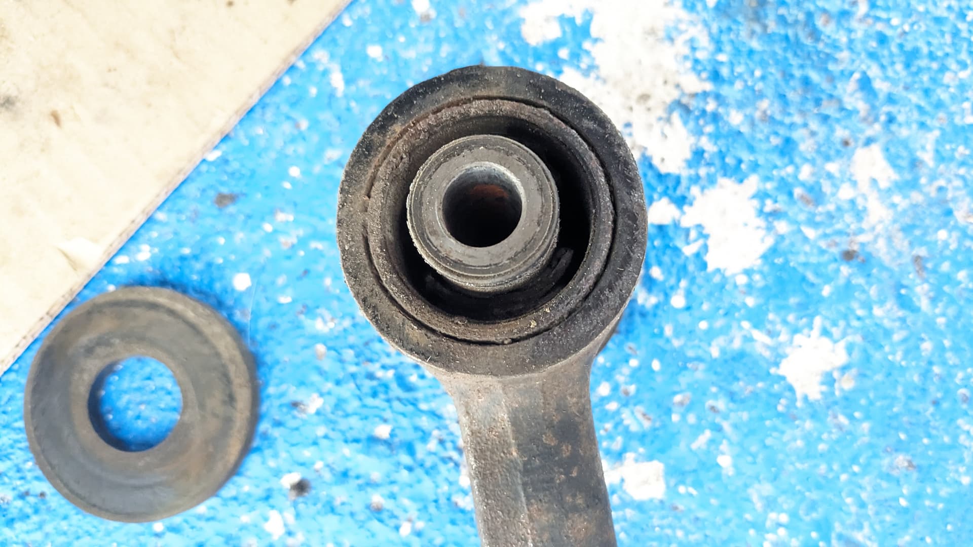

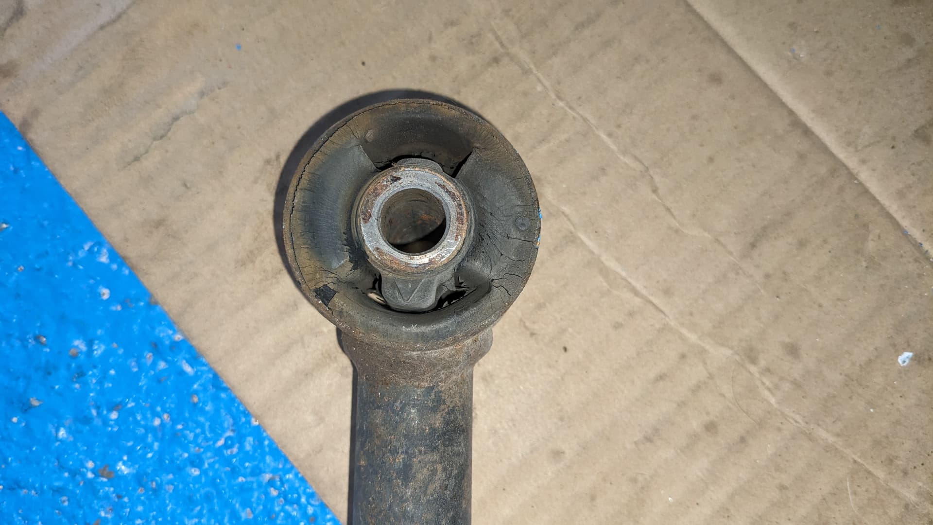

Ahora me he liado con el tren trasero, tiene los silentbloks de los brazos algo tocados y quiero repararlos.
Como conseguirlos nuevos es casi prohibitivo, y gracias a cierto youtuber… he decidido repararlos, ya he encontrado una tienda que vende caucho de uretano, utilizaré un Shore A90, (se aceptan consejos si me he pasado), lo morados de Powerflex tienen A89.

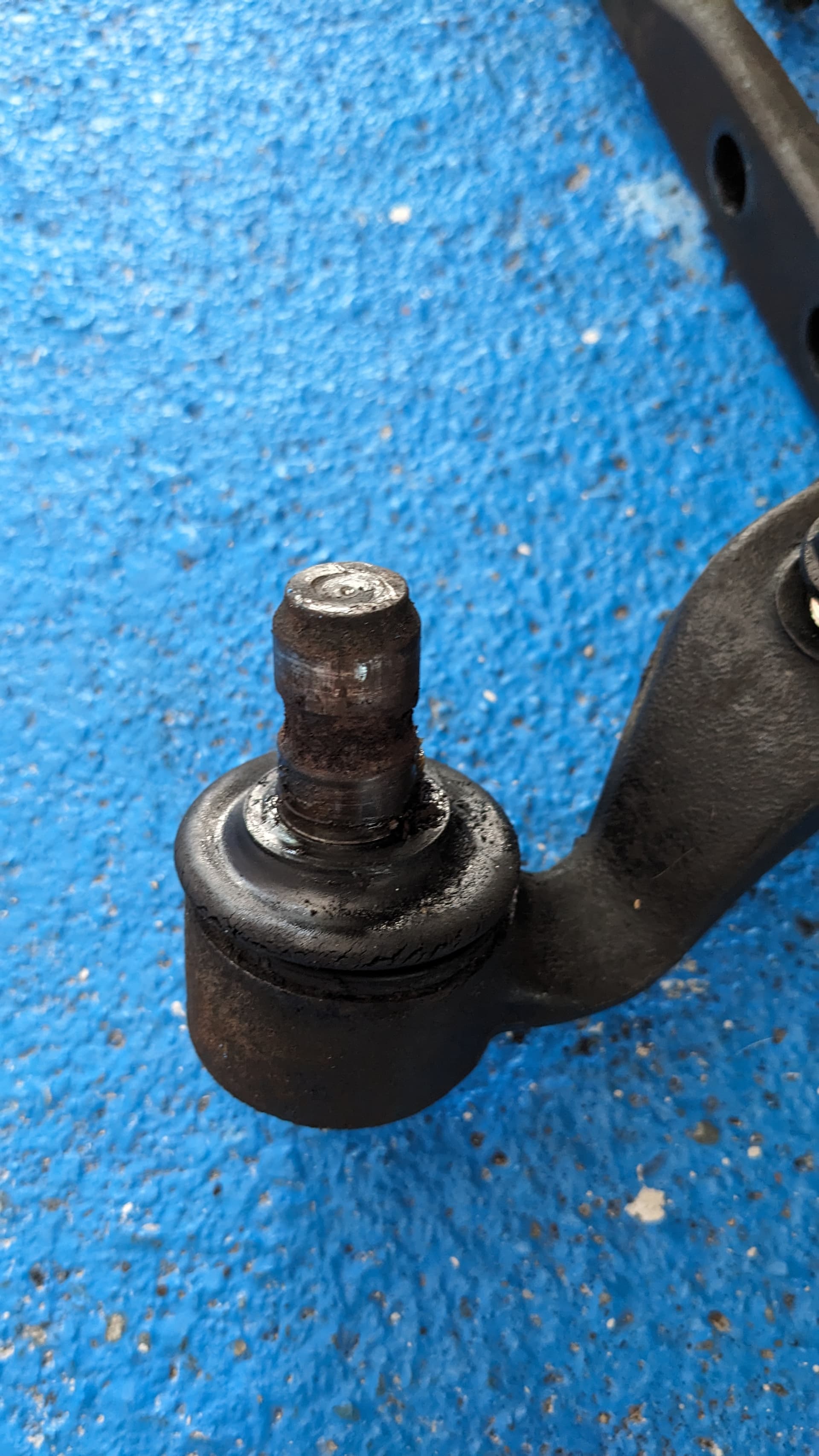

En donde sí tengo un problema y necesito vuestra ayuda, es para las rótulas de carga de detrás, al parecer no hay despiece, y valen un dineral… están bastante sueltas, pero no tienen holgura, el problema es que la goma está a punto de partir. Mi plan era cambiar las gomas, pero me da la sensación que están embutidas y que no se pueden cambiar como sí lo podrías hacer con las delanteras. ¿alguna idea?

La rótula en cuestión:
Y los silentbloks de los brazos que tengo pensado reparar:

Hola, detrás no tiene esa pieza, puedes ver el esquema del tren trasero un par de mensajes más arriba.
Detrás no tiene tracción, sólo dirección.

Si encontrara la rótula me daría igual el trabajo, son bastante pequeñas comparadas con las de delante por lo que no tengo mucha idea por donde tirar…
Las tendré que dejar así, y rezar porque no se jodan del todo. Una pena :sweat:

Es problema es que no tengo la goma nueva… Parece que está como embutida en el metal, y aunque la quite no puedo meter una nueva… En un rato pongo una foto de más cerca a ver si hay solución.

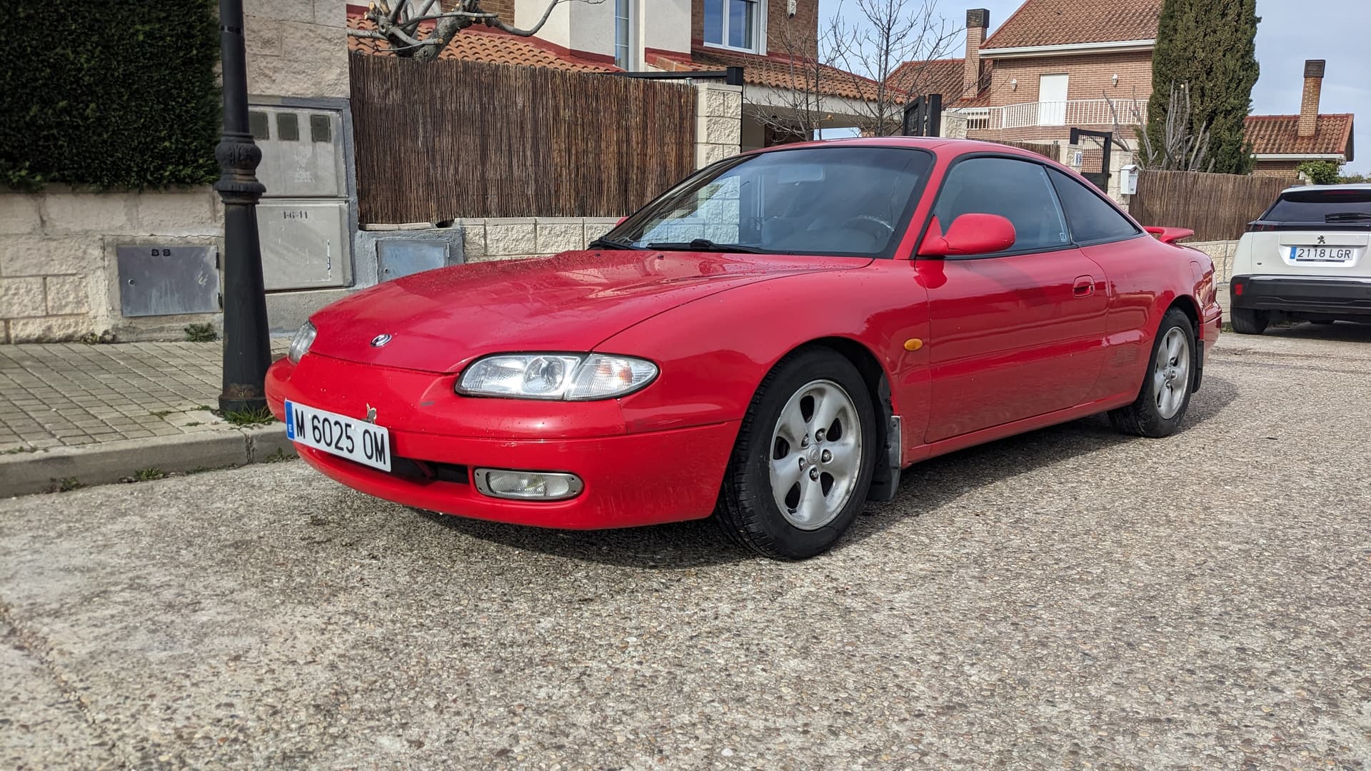

Primero que nada y lo más importante, es que el coche está rodando por fin, con ruedas en buenas condiciones y yo mas feliz que un regaliz.

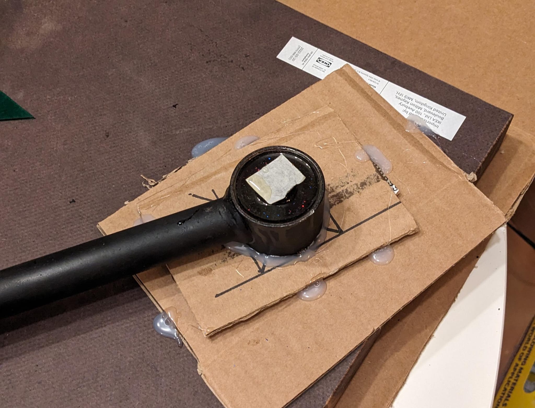

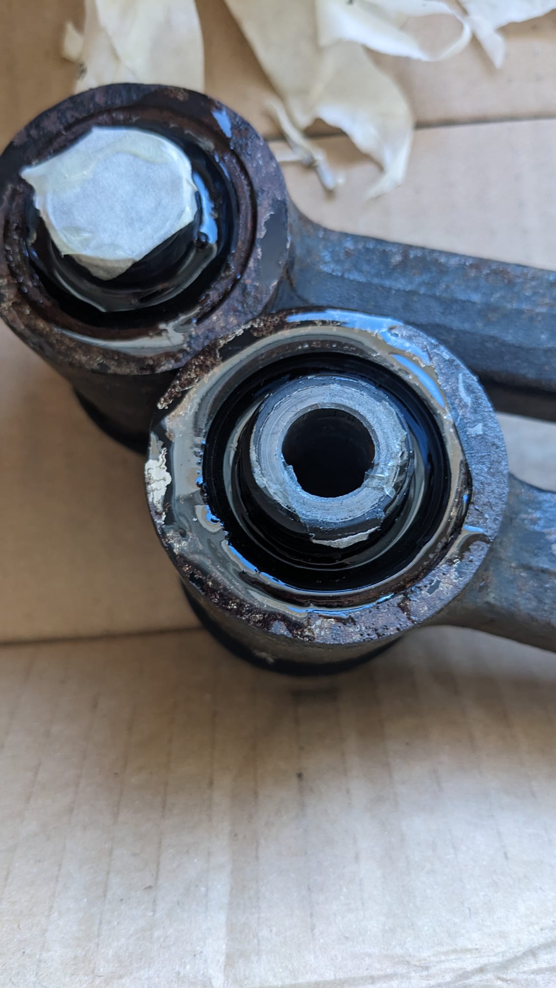

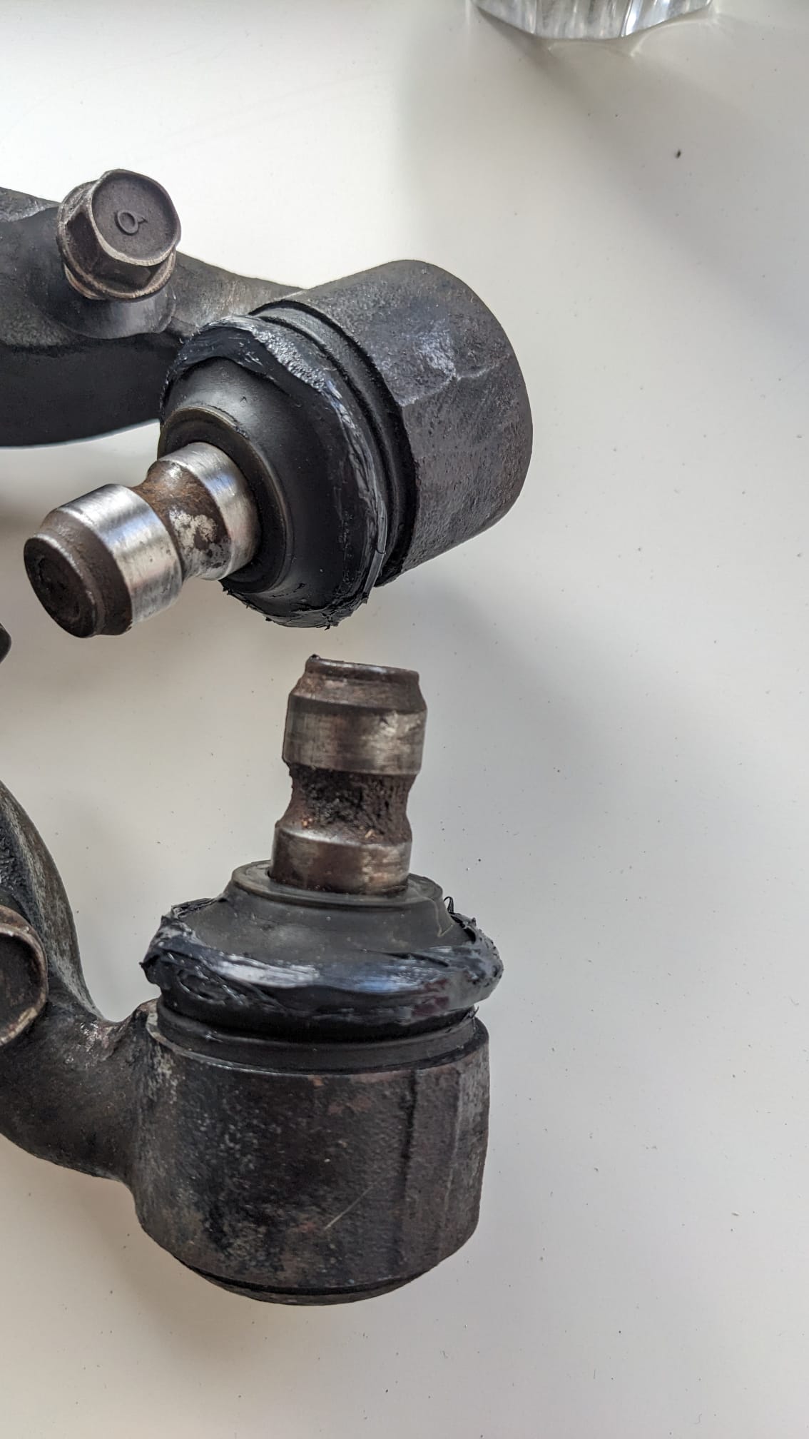

Ahora vienen las confesiones… he tardado tanto en actualizar porque no me siento especialmente orgulloso de cómo solucioné el tema de los brazos…
Primero, he “reparado” los guardapolvos de las rótulas. Las propias rótulas estaban bien, sin holguras y bastante duras. Los guardapolvos estaban bastante mal, por lo que por las pequeñas rajas que tenían, cambié la grasa. Después limpié bien y cerré todo con pasta de juntas… y después le dí unas vueltas con cinta vulcanizadora (la cinta no se ve en la foto)…
Evidentemente, estaré muy pendiente de esta “reparación” para ver cómo evoluciona.
En el caso de los Silent block… primero intenté utilizar los que había comprado del tren delantero en el trasero, pero no coincidía el diámetro y no hubo narices a encajarlos… por lo que inspirado en cierto video de internet…, pasé a reforzar o sustituir por poliuretano en 2 componentes, con una rigidez Shore A80.
Repito que no estoy nada orgulloso… Pero por probar… como digo lo revisaré periódicamente, y si veo que tienen mala pinta, me tocará pedirlos a Japón, aunque veremos si lo encuentro porque en Amayama están descatalogados 2 de 3 referencias.
En cuanto a sensaciones, el coche en sí va de lujo, me sigue sorprendiendo lo preciso que es en curvas y lo bien que empuja el motor en todo el régimen de vueltas (sobre todo por encima de 5000 rpm).
Va bastante duro, pero creo que es porque el anterior duelo le cambió la suspensión por unas TOKICO (muelles rebajados incluidos), tengo los muelles originales, y estoy sopesando comprar unos KYB Excel-G (tampoco hay muchas opciones para este modelo, al tener dirección también detrás). Pero como mi uso será recreativo, no de circuito, creo que valoro más el equilibrio entre deportivo y comodidad.
Perdón por el tostón, se me ha ido un poco la mano con el texto… Si tenéis cualquier duda aquí estoy.
Pd. la “purpurina” en el silentblock es porque estuve haciendo con mi hijo un par de moldes para él y me quedé algo corto para lo mio…
VAMOS ya, bueno poco a poco, hay veces que las soluciones no son fáciles ytienes que ir haciendo “ñapas”, de todos modos depende lo que te cobren lo mismo te sale mejor un tornero OJO que no lo se.
He visto el vídeo que dices. Yo creo que no tiene por qué no funcionar adecuadamente, lo bueno es que lo has resuelto y las sensaciones son buenas. Muchos sabemos lo que son los proyectos interminables, y eso es mucho peor, a mayor tiempo parado mayor posibilidad de abandono.
Torneo + rótula genérica?? Lo investigaré si se rompen, puede ser una opción.
